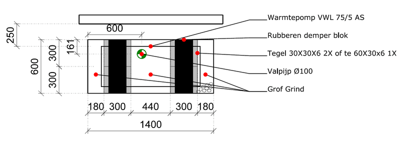

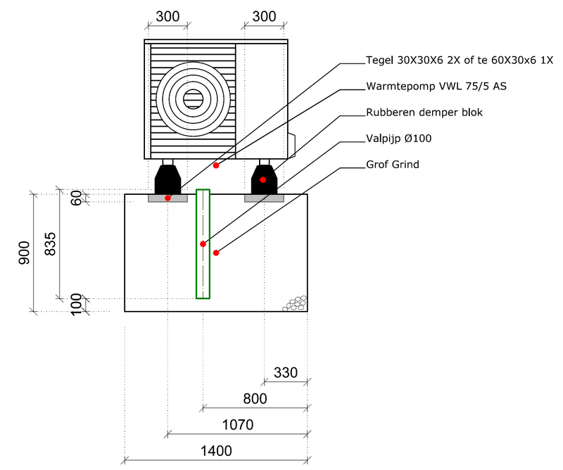

  • Batilan
  • Laatst online: 12:44
Heb tekeningen ontvangen van de installateur t.b.v. het aanleggen van de grindkoffers voor Warmtepomp (Vaillant VWL 75/5 AS) en Airco (3MXM52A9), beiden zijn gelijk qua formaat grindkoffer (bxhxd), alleen zijn de posities van de tegels onder de buitenunits aangepast en is er bij de Airco unit geen valpijp voorzien.
Nu zie ik het onderwerp grindkoffer hier soms voorbij komen, en meen dat de genoemde dieptes dan vaak zo rond de 30 a 40 cm liggen. Al lijkt me dat je in geval van een valpijp inderdaad wat dieper moet gaan om te voorkomen dat alles vastvriest.
Zie tekeningen hieronder. Zelf denk ik dat dit wel wat is aan te passen: de Airco hoeft niet zo diep te zijn, omdat deze voornamelijk in de zomer gebruikt wordt, ik denk er aan om deze ook in de 'randen' van het seizoen te gebruiken om te verwarmen op het moment dat het soms net wat te fris wordt in de avonden, maar je nog niet permanent de WP hoeft aan te slingeren (met alle hier regelmatig besproken pendel problemen vandien :+ ), dus geen bevriezingsperikelen. Daarom lijkt 90cm voor de Airco me dan ook flink overdreven, de bodem is redelijk doorlatend, dus 30-40 cm lijkt me voldoende?
De grindkoffer van de WP zal wat dieper moeten zijn, maar 90cm over de volledige lengte en breedte lijkt me overdreven. Lijkt me voldoende (wellicht zelfs beter) om deze "af te laten lopen" van zo'n 30cm aan de randen naar zo'n 90cm rond de valpijp. Het lijkt me dat dit wellicht nog beter is, omdat de grond waarschijnlijk minder snel afkoelt dan het grind (wat beter "ventileert" met de koude lucht dan de grond.
Is er iemand die hier slechte ervaringen heeft met bevriezen van condens in/op een grindkoffer omdat deze onvoldoende diep is? (we hebben vorig seizoen nog even een koude periode gehad).
EDIT: nog een dingetje waar ik aan twijfel: de grindbak is nu aan de voor- en achterkant slechts 7.5 cm groter dan de WP buitenunit, dat lijkt me aan de krappe kant?
Afbeeldingslocatie: https://tweakers.net/i/Zr53Alby_qoD8Pjv16uvqgvZeQM=/800x/filters:strip_exif()/f/image/vGaXD2OjEQtzIiZm6vwGPxYv.png?f=fotoalbum_large
Afbeeldingslocatie: https://tweakers.net/i/8x8hDhew0N3UktrpbuCAZEqjjzk=/800x/filters:strip_exif()/f/image/fNYAhs6bM7EOTfgZj3GaCcLb.png?f=fotoalbum_large
[ Voor 3% gewijzigd door Batilan op 24-12-2023 22:57 ]

Batilan schreef op zondag 24 december 2023 @ 22:49:
Volgens mij werkt dat voor geen meter met vorst.
Water vriest al gelijk aan voordat het überhaupt het grind ingaat.

  • Batilan
Technician- schreef op zondag 24 december 2023 @ 23:39:
Ik denk dat ze daarom een valbuis gebruiken zodat het water naar een diepte valt waar het minder snel vriest. Ik begrijp ook dat er dan meestal een warmtelint gebruikt wordt wat bij vorst aan gaat en zo voorkomt dat het water bevriest? Ik noemde het condens, maar dat is denk ik niet helemaal het juiste woord omdat het meest gaat om water wat ontdooit wordt, tijdens een defrost (zoals @master1104 hieronder ook aangeeft).
@Technician- Hoe wordt het water bij jouw buitenunit afgevoerd?
  • Naalroc
  • Laatst online: 03-11 12:58
@Batilan Die oplossing werkt prima, maar is heel erg overdadig in mijn ervaring met mijn 14 kW pomp in de laatste 5 jaar.
Die staat op 2 opsluitbanden (= stoepranden) van 1 meter op een grindbed van 15 cm diep, en daaronder 30 cm drainagezand, met onderin een drainagebuis naar een zinkput, en een riool.
Dat heeft alle winters volstaan. Wèl een ruimte van 10 cm of iets meer tussen onderkant pomp en grindbed aanhouden.
Geen 'valpijp' nodig gehad, zoals ik het beschreef is dat ruim voldoende, dat ontdooide ijswater zakt zo de grindlaag in, en als het echt vriest, dan komt er een ijslaag, maar dat is in mijn toepassing geen enkel probleem. Maar je aannemer wil ook wat verdienen denk ik.
  • Batilan
master1104 schreef op zondag 24 december 2023 @ 23:42:
Mijn buitenunit(s) staan gewoon boven zwart zand. Wel iets uitgegraven, zodat er ca 20cm vrije ruimte is. En de unit op bigfoots.
Het defrost water is best warm (een paar graden boven nul) en trekt instant in het zand weg. Heb de afgelopen jaren nog geen enkel probleem met aanvriezen onder de unit gehad. Worst case haal ik het een keer weg als het echt bizar en lang koud is.
Thx voor de praktijk info :) Wat ik me nog wel afvraag: in hoeverre verdeelt het water zich, wat vrijkomt bij een defrost. Ik zie bij een defrost van andere WP's soms een flinke "stoomwolk" verschijnen. Stoom zal het niet zijn omdat het juist nog bevroren was, het grootste deel zal geleidelijk neerslaan over een groot oppervlak waardoor het geen ijs problemen elders geeft? Maar een deel wordt blijkbaar opgevangen binnen de behuizing van de WP en afgevoerd via de valpijp?
  • Batilan
Naalroc schreef op zondag 24 december 2023 @ 23:59:
Thx! Die 10cm wordt in dit ontwerp ruim gehaald als ik naar de tekening kijk, zit eerder op 30cm als ik de verhoudingen zie. Wat dat betreft mogen de bigfoots van mij wel iets minder dik. Hoe minder buitenunit "in het
aanzicht" hoe beter. Wellicht houden ze rekening met 'eens in de 100 jaar sneeuwstormen' of normen uit Scandinavische of alpine landen :+?

Batilan schreef op maandag 25 december 2023 @ 00:04:
@Batilan
Afbeeldingslocatie: https://tweakers.net/i/kFWFbsmBBhXA0WUNuX74KWHbrQY=/full-fit-in/4920x3264/filters:max_bytes(3145728):no_upscale():strip_icc():fill(white):strip_exif()/f/image/clpfhiAM7oIZkkeGBnD9ANc8.jpg?f=user_large
Nibe F2120-16, UKV300, SMOS40, RMU-S40, 10kWp, 15KVA / 30kWh Victron ESS
  • Batilan
Thx! Nog meer praktijkinfo (y)
Maar zelfs met een dergelijke stroom is een valpijp dus overbodig? (Aangenomen dat je ook langere koudere periodes zonder problemen bent doorgekomen).
  • blb4
  • Laatst online: 10:18
Batilan schreef op maandag 25 december 2023 @ 00:54:
Ik ken die Vaillant niet, maar wat een WP met 't defrost water doet kan dus heel verschillend, blijkbaar heeft zo'n Nibe 1 uitgang waar 't flink uitstroomt. Een Panasonic monoblok heeft meerdere gaten in de onderplaat waar 't water standaard uitloopt en dan heb je standaard niets aan een valpijp. Wel kan je bij zo'n Panasonic alle gaten op 1 na dicht maken met een bijgeleverde rubber afdichtdop en in die ene een dop met afvoer-mondstuk, dan kan je wel met een slangetje en valpijp uit de voeten maar moet je ook wel de basepan heater of een warmtelint gaan gebruiken.
Oftewel goed kijken hoe 't exact zit bij de voorgestelde WP en of er mogelijk ook opties zijn zoals bij de Panasonic.
Als ik 't op Tweakers zo lees denk ik dat de meeste Panasonic WP bezitters niet met een valpijp werken maar met een grindbed waarin 't defrostwater dus vanuit meerdere gaten in de bodemplaat wegloopt.
  • Proton_
  • Laatst online: 31-10 18:36
Proton_
Team Welles
@Batilan Vaillant heeft een trechter in de bodem en iets van 30 cm overlengte op het verwarmingslint. De valpijp is m.i. belangrijker dan het grind.
Andere warmtepompen hebben bijvoorbeeld drie of vier gaten waar het uit loopt, dan is het grind weer belangrijker.
  • Zwartoog
  • Laatst online: 03-11 17:58
Proton_ schreef op maandag 25 december 2023 @ 08:15:
@Batilan Als het om Vaillant gaat: die bodemplaat is bij mij dus nogal "lek". >95% komt er inderdaad centraal onderuit, maar ook veel door andere gaten in de bodemplaat. Het water moet dus over heel de oppervlakte van de pomp direct kunnen weglopen.
  • master1104
  • Laatst online: 28-10 23:21
Ik heb een Nefit Enviline. Daarbij zitten gaten onder in de behuizing en loopt het water er in een flinke straal uit (zie eerdere foto van soort gelijke straal). Het is nevel wat er uit komt zodra de fan aanslaat, de verdamper wordt enkele tientallen graden warmer tijdens de defrost. Het ijs smelt, loopt er onder uit en na een paar minuten gaat de fan op vol vermogen om het resterende vocht uit de verdamper te zuigen. Die warme en super vochtige lucht zie je als een stoomwolk. Los van de camera’s die triggeren op beweging geeft dat geen enkel probleem in de omgeving.
Zou persoonlijk het geld van een diep grindbed liever steken in een goede afregeling van de installatie! En nogmaals, die ene keer dat het hypothetisch problemen zou kunnen geven pak je de föhn en los je het in een paar minuten op.

Ik bedoel alleen als het echt goed vriest dan is dat grindbed een laag ijs en loopt het er overheen waardoor er een grote ijsplaat ontstaat.
Misschien met lint in valbuis te voorkomen.
Maar moet water wel op 1 punt eruit komen en das vaak niet zo.
Grindbed is natuurlijk wel goed om er geen waterpartij van te krijgen.
Mijne hangt aan beugels tegen een ongebruikte kamermuur, vrij hoog en lekt gewoon op platdak.
Nooit gedoe gehad en heb m al >5 jaar.

@Technician- @master1104 @Naalroc @bioscrasher @blb4 @Proton_ @Zwartoog @Speedfight bedankt voor de reacties! Mijn samenvatting / conclusie m.b.t. grindkoffer is: 90cm diepte over de volledige grindkoffer is niet nodig. Om zoveel mogelijk te voldoen aan de wensen van de installateur zal ik de valpijp wel installeren, maar zal de grindlaag als een soort "omgekeerde piramide" vormgeven (dat scheelt een hoop graafwerk en grind).
De bescheiden extra ruimte van 7.5cm van het grindbed vóór en achter de WP is in principe voldoende omdat het defrost water door enkele openingen in de bodem naar beneden valt. De nevel die bij een defrost wordt uitgeblazen verspreidt zich over een groot oppervlak en is geen probleem, de grindbak speelt hierbij geen rol.
Ik ga de installateur wel vragen iets kleinere "big"foots onder de WP te plaatsen (15 a 20cm vrije ruimte lijkt me meer dan voldoende?).
Ik vraag me nog af of een aantal van de "drainage gaten" (zoals @Zwartoog meldt) in de Vaillant buitenunit wellicht gedicht moeten/kunnern worden (zoals ook bij de Panasonic mogelijk is) om er zo voor te zorgen dat het (merendeel van) het water in de trechter komt en zo in de valpijp beland. Wellicht is de "hybride" oplossing het meest veilig?
De grindkoffer voor de Daikin Airco unit kan volstaan met 30cm grind.

Batilan schreef op dinsdag 26 december 2023 @ 10:15:
Weet je wat er gebeurd bij de locatie waar je de WP neer wil zetten als het sneeuwt ?
Ik heb bij mij in de tuin gezien dat juist op de plek waar ik de WP wilde neerzetten zich de sneeuw ophoopt, daarom heb ik de buitenunit zelfs wat hoger gezet.
In princiepe zou al het water door het gat bij de trechter weg moeten lopen bij een Vaillant, er zitten geen opzettelijke drainage gaten zoals bij sommige andere merken op andere plekken.
3200 Wp OZO+10000 Wp ZZW+3200 Wp WNW - Daikin 4MXM68N + 3 x FTXM20M2V1B + FTXA50A2V1BT - Vaillant AroTherm 125/5 & Boiler VIH RW 300/3 MR
  • Batilan
PentaClover schreef op dinsdag 26 december 2023 @ 10:46:
Thx @PentaClover. Ik begrijp inderdaad dat deze extra hoogte met name is bedoeld voor het geval het zwaar gaat sneeuwen, vooral in combinatie met 'sneeuwjacht'. Bovendien staat hij tegen een ONO muur, dus inderdaad de meest ongunstige ligging qua sneeuwjacht.
Maar voor die zeldzame gevallen kan ik dan altijd nog maatregelen nemen zoals het plaatsen van een tijdelijke "wal" hoger aan de wind (waar al een behoorlijke wal staat: de woning van de buurman :+ ) en eventueel wegscheppen van overtollige sneeuw. Ik vind het zonde als ik 365 dagen per jaar een 'doorn in het oog' tegenkom (die ik niet kan verwijderen, maar wel kan verkleinen), dan dat ik 1x in de 10 jaar een keer wat extra werk moet doen :) (bij de buurman staat een Vaillant unit ook een stuk lager, ook geïnstalleerd door een erkende installateur).
EDIT: wat wellicht ook nog meehelpt is dat de WP unit aan beide zijden is omgeven door 2 "koekoeks" van ca 1.5 m diep en 1.0x1.5m oppervlak, die zullen ook al de nodige sneeuw wegvangen verwacht ik (nog geen praktijkervaring mee opgedaan omdat het huis nog in aanbouw is).
[ Voor 25% gewijzigd door Batilan op 26-12-2023 11:52 ]

  • PentaClover
  • Registratie: September 2018
  • Laatst online: 01-11 17:49
Batilan schreef op dinsdag 26 december 2023 @ 11:25:
Aangezien het wel eens voorkomt dat ik een dag niet thuis ben wilde ik toch het risico niet lopen. Bij mij maakte het niet zo veel uit of hij iets hoger staat of niet, je kijkt er zo wie zo niet overheen als je de achterdeur uitloopt ;)
