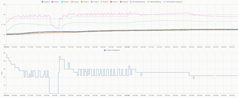

flippy schreef op vrijdag 29 december 2023 @ 17:37:
er zit ook een kwestie van de gewenste temperatuur bij. je kan niet verwachten dat een warmtepomp 45 graden water kan maken terwijl die op 20hz loopt te tokkelen en het is -5 buiten.
Zeker, dat bedoel ik ook.
Het ging mij om veel mensen die turen naar de grafieken van Po(W) en die schrikken van alles wat geen kabbelende lage lijn is.
Afbeeldingslocatie: https://tweakers.net/i/oqtqRCyM245TVJO_UBpguEDj_j0=/full-fit-in/4920x3264/filters:max_bytes(3145728):no_upscale():strip_icc():fill(white):strip_exif()/f/image/gaWODoHvhKxHjs6jNAEGWnLL.jpg?f=user_large
Zoals je ziet is de efficiëntie van de compressor niet het best op het laagste toerenbereik. Ook niet slecht ofzo. Maar niet per definitie zuiniger.
Dus wanneer de Tr laag blijft, maak je niet druk om meer vermogen/toeren van de compressor.
Want warmte (energie) gaat niet verloren, en wordt in je huis toegevoegd.
Als het op de juiste plek komt en niet te hoog is is het altijd goed. Of je nou heel langzaam daarna tie regelt of sneller en eerder terug regelt, dat maakt niet zoveel uit.

Dat zie je ook terug in de grafieken van de COP van Toshiba. Bij lage vermogens is de COP weer iets slechter. In het middengebied is de COP het hoogst.

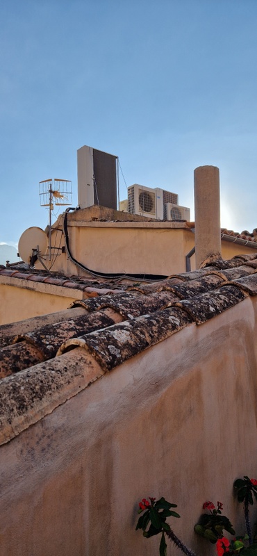

Afbeeldingslocatie: https://tweakers.net/i/nidv-rton8YpzoGAht_F91tNtd0=/x800/filters:strip_icc():strip_exif()/f/image/54l2aut2gSHcWPuayjJ2maCP.jpg?f=fotoalbum_large
En dan maken wij ons druk om de opstelling van warmtepompen.....

Blihi schreef op vrijdag 29 december 2023 @ 18:10:
@Blihi ik denk dat dit niet in NL is toch?
Vanuit Carrier waar er elke kg freon verantwoord moest worden luisterden we met grote ogen nar hoe italiaanse en zuidelijke landen omgingen met het doorspoelen van freonleidingen: gewoon kraantje open totdat er vloeistof kwam en "Bob's your Uncle!" :*)

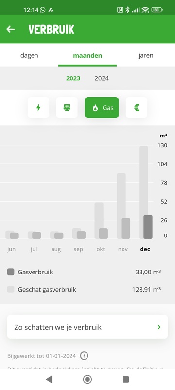

December 2023.
492 graaddagen met 21 graden binnentemp.
Kunststof kozijnen slaapkamers.
Overal HR++ glas.
Intergas Xtend 5kW warmtepomp heeft 362kWh verbruikt:
Afbeeldingslocatie: https://tweakers.net/i/WnbQ3KnPj9nIWGO3vtPdJHYVrs8=/x800/filters:strip_icc():strip_exif()/f/image/Ps5E1HaUn3SJHy3dHlKwfFdP.jpg?f=fotoalbum_large

Wat wil je aantonen? Logisch dat je minder gas hebt gebruikt want je hebt een WP, elektrisch verbruik erbij vermelden geeft meer inzicht

Dus je hebt grofweg 140m3 gas vervangen voor 350kWh stroom

@Maikie18
Je hebt gelijk. Ik heb bij de graaddagen in Maart per ongeluk gerekend met de nieuwe binnentemperatuur van 21 ipv de 19 die we toen hebben gehad. Nu klopt het iets meer. Het gasverbruik van 144m3) zou dan vervangen zijn voor 273kWh(e). We gebruiken gemiddeld 15m3 per maand voor SWW, dus laat zeggen dat er met onze gasprijs van 1,35 zo'n 194 euro aan gas is vervangen voor 96 euro (0,35/kWh) aan elektriciteit.
Omdat we in de eerste zomer na de aanschaf van de woning (afgelopen februari) alle verduurzaming hebben gedaan is dit de enige vergelijking die ik kan maken t.o.v de oude situatie.

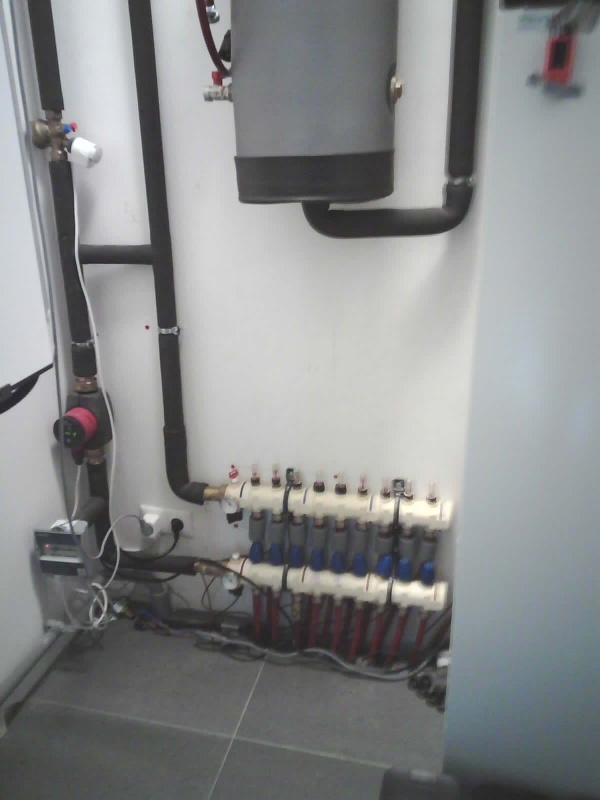

De installateur heeft het volgende bedacht en neergezet maar is inmiddels failliet dus daar kan ik niet meer op terugvallen.
Onze woning is nieuwbouw uit 2020 met een te verwarmen garage waarbij de algehele isolatie dus redelijk in orde is.
Apparaat: Daikin Altherma 3 vloermodel (8kW)
Buiten: ERGA08EAV3
Binnen: EHVX08S23EJ9W
Opstelling in de technische ruimte:
Beelden zijn gemaakt met een warmtecamera zodat ook direct de aanvoer en retour duidelijk zijn.
Afbeeldingslocatie: https://tweakers.net/i/l9iFxMsoaAtXQ3xdRuYe02uVTH0=/x800/filters:strip_icc():strip_exif()/f/image/sv0IOyzT4B4YpYbax10lxWSF.jpg?f=fotoalbum_large
Afbeeldingslocatie: https://tweakers.net/i/vxl9U7X2JJS7JZVXqcoKTQ6q6Ww=/full-fit-in/4920x3264/filters:max_bytes(3145728):no_upscale():strip_icc():fill(white):strip_exif()/f/image/8yGJRNJKIHej3byYAsjVSDBj.jpg?f=user_large
Afbeeldingslocatie: https://tweakers.net/i/7UABmUltBpZC-FA9w4Qx0DB3Msk=/x800/filters:strip_icc():strip_exif()/f/image/CgWf9FAHt4QnsliOjd8Os8QH.jpg?f=fotoalbum_large
Afbeeldingslocatie: https://tweakers.net/i/ad9nMIY8yXyvmRpJullhcxupw_8=/full-fit-in/4920x3264/filters:max_bytes(3145728):no_upscale():strip_icc():fill(white):strip_exif()/f/image/eCWI87BnDyAll8cyd62qem5U.jpg?f=user_large
Afbeeldingslocatie: https://tweakers.net/i/9sqy-0QIWSk4mYFXyhkmnB1gM3s=/x800/filters:strip_icc():strip_exif()/f/image/usHqKbuZ3RwQSB9UKf0vm63P.jpg?f=fotoalbum_large
Afbeeldingslocatie: https://tweakers.net/i/aB3Z20tY2e0tf_JSJkbuqqoKzZg=/full-fit-in/4920x3264/filters:max_bytes(3145728):no_upscale():strip_icc():fill(white):strip_exif()/f/image/3JKrDJoJcV5IZLaILis0QaJ4.jpg?f=user_large

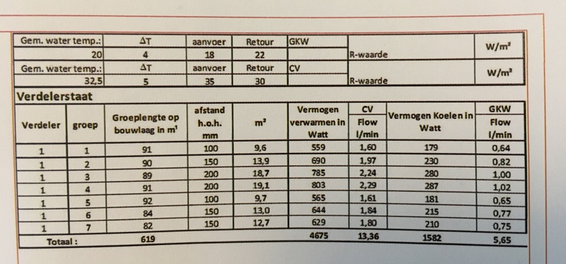

Vloerverwarming en convectoren:
De onderverdieping, de garage (groep 3 & 4) en de badkamer op de bovenverdieping bevatten vloerverwarming. Daarnaast zijn er op de slaapkamers in totaal 3 Daikin Altherma HPC convectoren gemonteerd die nooit mee verwarmen maar in de zomer het hele huis heerlijk koel houden.
De garage groepen staan altijd dicht en er zijn nog twee groepen die niet staan aangegeven op de tekening maar die wel in de verdeler zitten. Deze heb ik groep A en B genoemd in homeassistent.
Afbeeldingslocatie: https://tweakers.net/i/VLT6ELY0tV1z-iLDqNeArbpTHus=/800x/filters:strip_icc():strip_exif()/f/image/9BXgbN7ZoftCRB5cXYS4H1Hc.jpg?f=fotoalbum_large
Problemen:
Het begon vorig jaar met een pendelende warmtepomp (eerst dacht ik dat het normaal was dat de unit elke 20 minuten aan en dan weer uit ging). Daar ben ik pas wat mee gaan doen toen de temperaturen in huis schommelden tussen de 19 en 23 graden. Via de fora hier veel geleerd en besloten de stooklijn die standaard stond op; wanneer buiten -10C dan Ta: 45C en wanneer buitentemperatuur 10C dan Ta 35C, naar beneden te schroeven. Ook werd de overshoot verhoogd met 4 graden en de dT van 5C naar 3C gebracht.
Uiteindelijk een ESPAltherma geïnstalleerd om wat meer parameters uit te kunnen lezen (inmiddels begon het een noodgedwongen hobby te worden) om het gedrag van de warmtepomp te "bestuderen".
Dit alles werkte aardig maar een aanvoer temperatuur lager dan 29 graden lukte niet. Bij een lagere aanvoer temperatuur begint deze temperatuur ontzettend te fluctueren. Zo erg dat de warmtepomp uitslaat (pendel gedrag). Mijn leken conclusie was; de warmtepomp kan zijn warmte niet kwijt dus voor de zekerheid de Ta op 30C gezet.
De lente begon en alle zorgen verdwenen als sneeuw voor de zon.
Afbeeldingslocatie: https://tweakers.net/i/h67XEYxAUjedqDrz-Bx3wpfP9Qs=/800x/filters:strip_exif()/f/image/QlCLJWzEU6BalhU8C95oD3wE.png?f=fotoalbum_large
Dit jaar leek het mij een goed idee om een warmtecamera aan te schaffen. Al snel kwam ik erachter dat de vloer niet overal even warm is. Op sommige plaatsen was er een verschil van 3C. Misschien was dit wel de reden dat de warmtepomp zijn warmte niet kwijt kan? Geïnspireerd door Tweakers, een aantal Shelly's met temperatuursensoren besteld, deze op de retourleidingen geductaped, en begonnen met uitlezen. Hierop de flow aangepast zodat het water met ongeveer dezelfde temperatuur terug komt met de hoop meer rust in het systeem te brengen en lagere temperaturen te kunnen aanvoeren.
In onderstaande afbeelding is de regenboog de retourwater van de groepen. Vertrekwatertemperatuur (Ta) en Waterinlaattemperatuur (Tr) zijn de temperaturen die de wp via de ESPAltherma afgeeft.
Afbeeldingslocatie: https://tweakers.net/i/ov64RW6g8hwp7UzDjqw2MBTrw9s=/800x/filters:strip_exif()/f/image/WOMZo7EWKGAwnKtA6diCAuVj.png?f=fotoalbum_large
Wat mij opvalt is dat de temperatuur die uit de vloer komt (regenboog) een aantal graden lager is dan de temperatuur die weer terug de unit ingaat (waterinlaattemperatuur). Het buffervat, dat volgens mij de laatste halte van het retourwater is voordat het de unit instroomt, geeft dezelfde temperatuur aan als de waterinlaattemperatuur van de unit zelf. De unit zelf probeert naar mijn idee dus prima die dT van 3C vast te houden.
Wanneer ik de temperatuur opmeet van de aanvoer- en retourleidingen op de plaats waar deze direct de vloer ingaan en uitkomen meet ik een dT van 5C a 6C.
Omdat ik dus totaal geen verstand heb van deze techniek vraag ik mij af of dit nu normaal gedrag is of dat er het een en ander niet op elkaar is afgestemd.
Want ik meen dat wanneer je een dT van 3C instelt dit verschil juist tussen de aanvoer- en retourleiding probeert aan te houden.
We verwarmen nu dus met een op de warmtepomp ingestelde dT3 en een flow van rond de 13L/min. Terwijl een dT van 5C a 6C op de aanvoer- en retourleidingen wordt gemeten.
Een aantal vragen die bij mij opkomen:
Is dit nu normaal dat het water alweer opgewarmd wordt voordat het de unit instroomt? Kan dit de oorzaak zijn dat er geen lagere Ta kan worden gevoerd?

Beste mensen,
Uit dit topic en het Daikin Altherma topic heb ik al ontzettend veel informatie gehaald om de warmtepomp beter te laten draaien. Mijn dank hiervoor!
Toch loop ik als leek, ik heb hier echt geen verstand van, nog rond met een aantal vragen. Hieronder een korte toelichting zodat er ook wat materie is om op te schieten en waarmee wellicht wat andere Tweakers te helpen zijn.
Buiten: ERGA08EAV3
Problemen:
Wordt het water opgewarmd door die twee stukken die de aanvoer en retour leidingen met elkaar verbinden en waarom zitten die er?
Wat is de functie van die witte thermostaat die geschakeld lijkt te zijn met de rode pomp en de vloerbeveiliging?
Mochten er andere dingen opvallen of meer informatie nodig zijn dan hoor ik dat natuurlijk ook graag ;)
Het is me niet geheel duidelijk op basis van de foto's, maar zie ik daar een (of zelfs twee?) directe verbindingen tussen aanvoer en retour? Zit daar een bypass? Kun je die dichtdraaien?
En ik zie ook een aparte pomp + thermostaat bij de vloerverwarming zitten; zit daar een mengverdeler? Zo ja: die moet eruit.
edit: de buffer is idd ook overbodig zoals hieronder wordt gezegd.

@Koluh Mijn eerste waarneming is dat je bypass enorm lijkt te lekken. Deze hoort onder normale omstandigheden dicht te staan en pas open te springen als alle groepen dichtgelopen zijn door naregeling. Kijk eens of je op de bypass (links boven je buffer) een instelmogelijkheid kan vinden. Idealiter zit het hele ding er niet in en zijn een paar groepen in je vloer niet voorzien van naregeling. Dan kan nooit alles dichtlopen en is er ook geen risico op een lekkende bypass.
Met dit weer verwacht ik dat je de woning met 24-28 graden aanvoer warm kan houden.

Je hebt een parallelbuffer (grote vat) met pompvloerverdeler ipv pomploze.
Waarbij de pomp van je CV harder draait dan de pomp voor het water wat door de vloer en convetoren gaat.
Resultaat is dat er een kleine stroming ontstaat die je retour opwarmt. En hoe groter het pompvolume verschil hoe meer er water door de parallelbuffer stroomt.
Dit terwijl je die eigenlijk hydraulisch neutraal wilt hebben (stroming 0).
Er zit nog iets tussen de buffer en de pomp, is dat misschien de remmende factor?
Edit: Eerste foto gemist.
Bypass staat sowieso open

Dit is een seriële buffer in de retour. Waarom die bypass, pomp en buffer er in zitten is me een raadsel met zo'n oppervlak aan niet nageregelde vloerverwarming. Zeker indien er ook nog een pomp in de wp is gemonteerd. Maakt het alleen maar ingewikkeld.

Inderdaad. Deze seriebuffer is weliswaar het minste probleem van deze hele installatie (zoals @Koluh al aantoonde met de metingen dat de temperatuur de buffer in en uit hetzelfde is), maar overbodig issie wel.

Helemaal mee eens. Ik ken deze warmtepomp niet maar neem aan dat in de warmtepomp zelf al een waterpomp zit. Waarom een extra pomp er dan tussen zit is mij een raadsel. Wellicht is de seriebuffer overbodig maar dat kan op zich geen kwaad. Ziet er op het oog netjes uit maar volgens mij klopt het hydraulisch niet.

Buffer verwijderen is niet de oplossing van het probleem, maar ehh. had er wellicht niet in gehoeven.
Wel zie ik op de foto in de leiding naar de vloerverdeler een afsluiter zitten voorzien van een thermomotor, als deze (gedeeltelijk) dichtloop kan de WP z'n vermogen niet kwijt. Dat kan resulteren in pendelgedrag ongeacht hoe de stooklijn is ingesteld.
Wellicht deze afsluiter geheel openen en als het te warm in huis wordt daarna de stooklijn aanpassen.
De WP kan een flow geven nagenoeg gelijk aan de gevraagde flow van de verdeler, dus kunnen beide bypassen en pomp uit het secondair circuit, gelijk dienen er dan wel leidingwerk te gebeuren. en ook de regeling dient aangepast te worden. Al met al wellicht werk voor een kundig persoon/installateur.

Hydraulisch is er geen scheiding dus ook geen secundair systeem. Serie buffer wellicht overbodig maar kan geen kwaad. En inderdaad genoemde bypassen ( zonder regeling? ) en pomp er tussen uit voor maximale flow en stabiliteit.

Het algemene advies in dit topic is om geen WP buitenunit op een houten dak neer te zetten i.v.m. resoneren van de constructie.
Wij wonen in een huis waarbij het dak niet in een punt loopt maar afgevlakt is. Dus er is circa 2,5 x 6 meter platdak boven onze zolder waar nu ook de CV-ketel hangt. Dit dak wordt gedragen door 4 dikke en zware betonnen balken van 15x25 cm per stuk.
Er staat nu al een buitenunit van een airco op het dak en er liggen twee zonnepanelen. Er zou fysiek nog een L/W monobloc bij passen. Dit zou de installatie van een warmtepomp erg eenvoudig maken omdat ik dan slechts een halve meter hoger zit dan de huidige bestaande CV-ketel. Ik zou de unit zo kunnen plaatsen dat deze als het ware rechtstreeks op de middelste twee betonnen balken komt te rusten.
Lichtkoepel is 80x110 cm en is te openen voor eenvoudige toegang tot het dak.
Zouden jullie het aandurven om een L/W monobloc op dit dak te zetten met het oog op ongewenste resonanties? Als de 2,5 kW L/L buitenunit hard moet werken hoor ik deze lichtjes resoneren op zolder.
