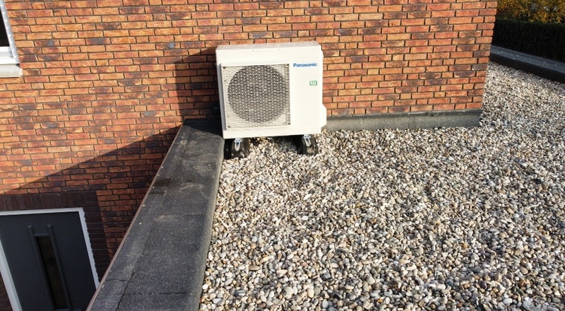

nMad schreef op dinsdag 2 januari 2024 @ 13:57:
Het algemene advies in dit topic is om geen WP buitenunit op een houten dak neer te zetten i.v.m. resoneren van de constructie.
Wij wonen in een huis waarbij het dak niet in een punt loopt maar afgevlakt is. Dus er is circa 2,5 x 6 meter platdak boven onze zolder waar nu ook de CV-ketel hangt. Dit dak wordt gedragen door 4 dikke en zware betonnen balken van 15x25 cm per stuk.
Er staat nu al een buitenunit van een airco op het dak en er liggen twee zonnepanelen. Er zou fysiek nog een L/W monobloc bij passen. Dit zou de installatie van een warmtepomp erg eenvoudig maken omdat ik dan slechts een halve meter hoger zit dan de huidige bestaande CV-ketel. Ik zou de unit zo kunnen plaatsen dat deze als het ware rechtstreeks op de middelste twee betonnen balken komt te rusten.
Lichtkoepel is 80x110 cm en is te openen voor eenvoudige toegang tot het dak.
Zouden jullie het aandurven om een L/W monobloc op dit dak te zetten met het oog op ongewenste resonanties? Als de 2,5 kW L/L buitenunit hard moet werken hoor ik deze lichtjes resoneren op zolder.
Binnenaanzicht op het dak met de 4 balken:
Dakconstructie zelf is slechts paar cm houten platen + paar cm isolatie (rand moet nog afgewerkt worden :))
Buitenaanzicht:

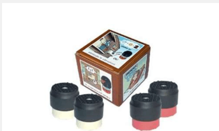

Gebruik Big Foots van een meter samen met: Afbeeldingslocatie: https://tweakers.net/i/65r0v6A5NRPQDhfy2ooOULbuG7g=/full-fit-in/4000x4000/filters:no_upscale():fill(white):strip_exif()/f/image/EeegIzf327DGOQ8PDiJKC6Qe.png?f=user_large
Geschikt tot 120 Kg.
[ Voor 3% gewijzigd door Carboy54 op 02-01-2024 14:50 ]

Carboy54 schreef op dinsdag 2 januari 2024 @ 14:47:
Gebruik Big Foots van een meter samen met: [Afbeelding]
Heb je ook een linkje naar dat product van de afbeelding? Thanks!

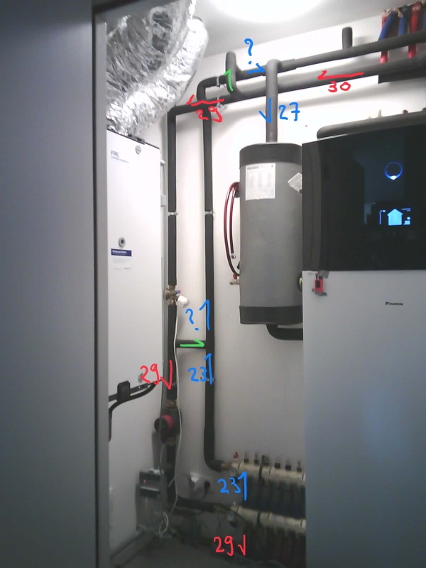

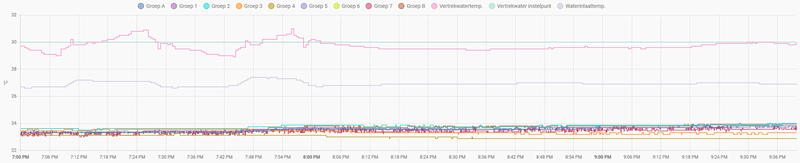

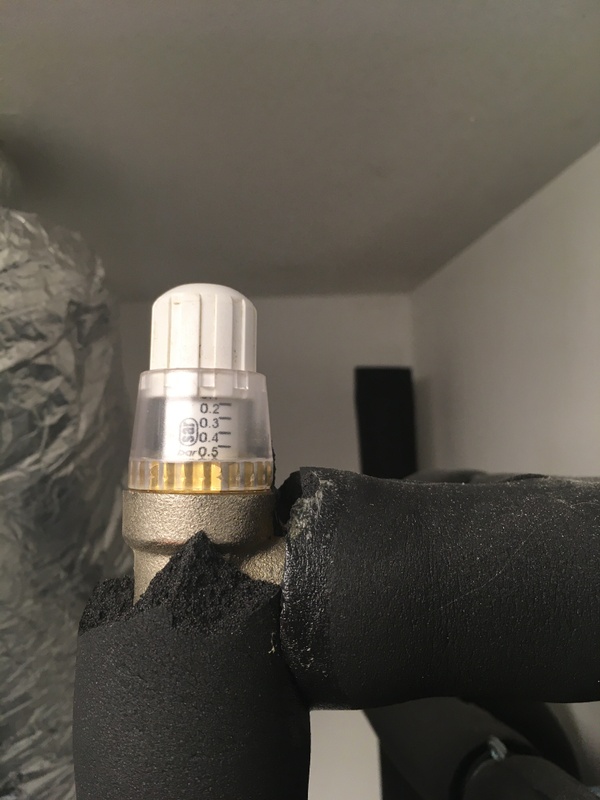

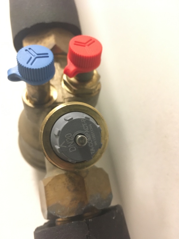

@MrFish @master1104 @Dapdodo @Insert12 @Carboy54 @tingbrouwer Heel erg bedankt voor de terugkoppeling!
Zover ik weet is er hier geen naregeling aangebracht, op de verdeler staan de garagegroepen permanent dicht (hierdoor wel minder afgifte) de rest staat permanent open.
We hebben natuurlijk wel drie convectoren, maar dat zijn 3 aparte leidingen die direct vertakken vanaf de aanvoerleiding vanuit de unit richting het plafond. Het retourwater uit deze convectoren gaat dan wel via de buffer de unit weer in (foto's vorige post). Deze staan overigens ook altijd uit.
Er zijn inderdaad twee directe verbindingen tussen de aanvoer en de retour. Zojuist heb ik het foam linksboven de buffer eraf gehaald en daar zit inderdaad een bypass? (zie foto hieronder). Er staat een bepaalde druk op maar wat dit betekent begrijp ik niet. Aan de andere verbinding kan ik niks veranderen.
Afbeeldingslocatie: https://tweakers.net/i/cTdHdwYBfMQgoyslp03cqScJHbw=/x800/filters:strip_icc():strip_exif()/f/image/PNzu2Lymm8AulVgWoGp1DBDC.jpg?f=fotoalbum_large

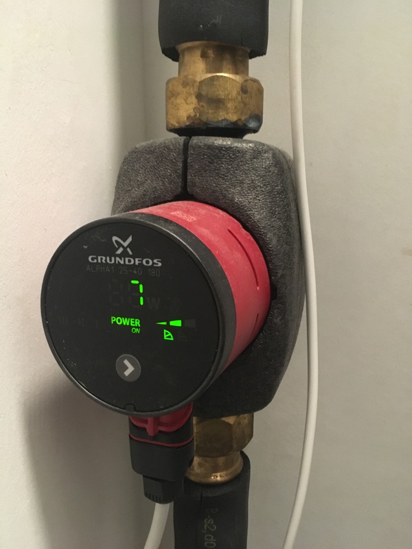

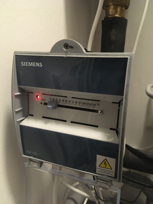

De rode pomp en de thermostaat zijn inderdaad verbonden met dat kastje (zie foto's). Er werd mij verteld dat dit kastje dient als beveiliging zodat tijdens het koelen er niet te koud water door de vloer kan stromen omdat er anders condensatie kan ontstaan. De eenheid van de rode pomp kan ik nergens vinden. Ik hoop niet dat dit L/min. zijn want de unit pompt nu rond met 14 L/min.
Afbeeldingslocatie: https://tweakers.net/i/MagscBmssQNis8Yumroz79wSYmA=/x800/filters:strip_icc():strip_exif()/f/image/2GJNlDaSY0oJdWji5mOnQdWD.jpg?f=fotoalbum_large
Afbeeldingslocatie: https://tweakers.net/i/CgFULvNXVRierAZLlNz00xaxIgk=/x800/filters:strip_icc():strip_exif()/f/image/Ip6vc01DsSKXMnhliDoaEkPd.jpg?f=fotoalbum_large
Afbeeldingslocatie: https://tweakers.net/i/PqexpqButX9ZHzNrOGnJR5PjLxI=/x800/filters:strip_icc():strip_exif()/f/image/Z0yKJfadIKRqtD60wVTN7T7n.jpg?f=fotoalbum_large
Zojuist even wat metingen uitgevoerd (Ta en Tr op de unit, buffervat, aanvoer en retourleidingen op de verdeler). Deze temperaturen zijn vervolgens op de foto gezet ervan uitgaand dat de temperatuur in de leiding constant blijft totdat deze op een splitsing uitkomt (zie foto hieronder).
Volgens mij kan er dan alleen via de groene pijlen warmte aan het retourwater worden toegevoerd zodat deze vanuit de verdeler tot aan de buffer opgewarmd wordt van 23 naar 27 graden.
Afbeeldingslocatie: https://tweakers.net/i/oErqEeFXSgECvF0xGcUB_QtZUa8=/x800/filters:strip_icc():strip_exif()/f/image/E7SGmQyLjaZL8ZmtefSUkTiI.jpg?f=fotoalbum_large
  • Dapdodo
  • Registratie: Mei 2019
  • Laatst online: 03-11 22:41
@Koluh ik vermoed dat je onderste groene pijl verkeerd om staat. Voor het juiste begrip.
Als convectors dicht staan, gaat je bypass open.
Wat als je covectoren open zijn?
[ Voor 31% gewijzigd door Dapdodo op 02-01-2024 19:43 ]

Koluh schreef op dinsdag 2 januari 2024 @ 19:31:

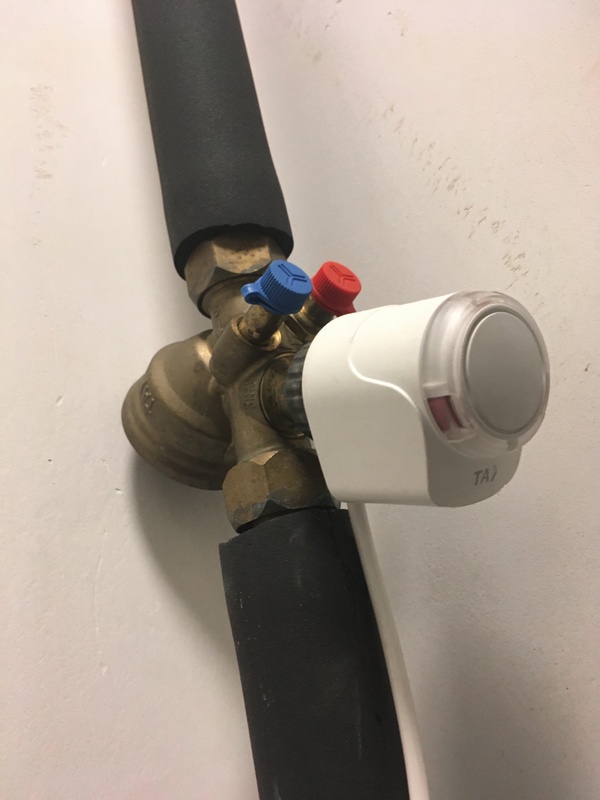

Ik zou dat overdrukventiel eens helemaal dichtdraaien. Rechtsom waarschijnlijk
Zo op afstand te zien onnodig gecompliceerd, kostbaar en inefficient. Advies pomp, pompregeling Siemens RLE 32 en alle by passes er tussenuit. Vloerverdeler altijd helemaal open voor voldoende flow en volume. De rest geregeld maakt dan niet uit. Die regeling voor condensatie is ook overbodig dat kan je simpel met de stooklijn voorkomen eventueel in combinatie met een dauwpunt sensor.

nMad schreef op dinsdag 2 januari 2024 @ 16:23:
Be my guest :-) importeur levert niet aan particulieren maar wel aan mij. Heb ze op voorraad.
DeltaT van 6 over de verdeler, wat is de flow en draait hij pas net of al een paar uur? Heb je een idee wat je verbruik is?

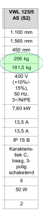

Buitenaanzicht:
Aanvullend op andere tips al gegeven:
1) als het kan, zorg dat de poten van je stelling *op* de betonnen balken rusten, niet ertussen. Zo is er de minste vering
2) er is een risico dat de trillingen ook naar de buren doorgegeven worden. Hou daar rekening mee. Grote kans dat het goed komt, ook een kans dat het irritatie blijft, zeker bij fijnhorige buren. Zorg voor een WP met voldoende vermogen en een A-merk WP. Dan kan hij 's nachts eventueel uit. (Ter vergelijking: buren hier hebben sindskort een hybride die eigenlijk net iets te klein is, en de unit dus 24/7 full retard staat te blazen - wat ook niet heel subtiel gaat.)
Het WP trillingentopic is een bron van inspiratie.

@Dapdodo Bedankt voor de toelichting. Dat begreep ik dus verkeerd.
@MrFish Dat wordt de volgende handeling wanneer onderstaande niet werkt.
@Carboy54 Zoals ik het hier lees is de opstelling onnodig complex gemaakt. Ik ga proberen of ik met de ontwerper van de installatie in contact kan komen om te vragen naar de redenen hiervoor.
@Maikie18 De installatie stond al enkele uren aan. Het lijkt er inderdaad op dat de flow over de verdeler inderdaad te laag is. Er staan geen flow meter tussen geschakeld dus zeker weten, geen idee.

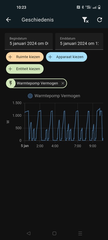

Gisteravond (19:45) heb ik op de knop van de rode pomp geduwd waarna deze van stand 2 naar stand 3 schakelde. Het getal op de rode pomp ging van 7 naar 19. De retourtemperatuur van de verdeler leiding begon op te klimmen. (zie foto). Ik hoop dat hiermee het probleem verholpen is.
Omdat de temperatuur in huis nu traag afneemt staat de warmtepomp, nadat 21 graden in huis is bereikt, meestal 20 uur uit.
Het vertrekwater staat nu ingesteld op 26C (i.p.v. 30C). Met een dT3C hoop ik dan wederom een retour van 23C in de verdeler te meten zodat de gemeten Shelly temperatour overeenkomt met de waterinlaat van de Daikin.
Tot dusver ontzettend bedankt voor de waardevolle input!

Draakje5 schreef op woensdag 3 januari 2024 @ 14:05:
Wellicht niet helemaal het juiste topic maar ik ben hier e.e.a. voorbij gekomen over big foots voor onder de warmtepompen (op daken/grond).
Klopt het dat de big foots los op het dak geplaatst worden, zonder bevestiging / verankering aan het (plat) dak?
Dat klopt. En gaat vaak goed, maar als je WP vol op de wind staat, moet je hem toch extra vast zetten. Anders krijg je dit: Get!em in "Lucht/Water warmtepomp om mee te verwarmen en te koelen #11" |:(
Weer een reden om een WP gewoon in de tuin te zetten, liefst met de rug tegen een muur, zodat de wind er geen vat op kan krijgen.

  • RenBeu
  • Registratie: Oktober 2023
  • Laatst online: 27-09 14:41
De bypass met witte knop staat nagenoeg helemaal open, deze kan verder dicht gezet worden.
De stand geeft aan hoeveel druk verschil er moet zijn voordat er water door gelaten word
Naar de regelklep met witte motor de vloer verdeler word waarschijnlijk aangestuurd door de Siemens regeling als de temperatuur te laag word waardoor de toevoer stopt.
Vaak kan je ook de flow instellen onder de witte motor.
De koppeling tussen aanvoer en retour tussen regelklep en pomp zit er tussen zodat de pomp kan blijven circuleren wanneer de aanvoer afgesloten word.
Als de regelklep open staat zal hier een minimale kortsluiting zijn.
Echter als de pomp in de warmtepomp meer kracht heeft zal hier misschien wel water door getrokken kunnen worden.
Dit soort aansluit methodes zie je vaak in utiliteitsbouw niet in woningen.
Het lijkt erop dat de grundfos pomp op een auto adapt stand staat, waardoor deze gaat regelen op de weerstand in de vloerverdeler. En dus ook geen constante flow heeft.
Waarschijnlijk gaat het een stuk beter als:
- zoals eerder benoemd, Siemens regelaar kan eruit of buiten werking stellen.
- grundfos pomp eruit, leidingen doorkoppelen.
- koppeling tussen aanvoer en retour weg halen.
- misschien toch de garage groepen deels open zetten.
- witte bypass dichter zetten, lijkt op 0,2 bar druk ingesteld te zijn. (Misschien zelfs volledig dicht)
Op de vloerverdeler lijken op de aanvoer blauwe knoppen gemonteerd te zijn, zitten hier kabels aan? Indien dit het geval is worden deze ook apart open en dicht gestuurd.

DaanTriple7 schreef op woensdag 3 januari 2024 @ 16:21:
Omdat een monobloc zwaarder is.
Mijn Split:
Afbeeldingslocatie: https://tweakers.net/i/CNvsvxibSsxsnejspS5mxrtaUZs=/full-fit-in/4000x4000/filters:no_upscale():fill(white):strip_exif()/f/image/0ufu8kfXCJX7MbSRl1pNKBXw.png?f=user_large
Maar toch blij dat hij op de grond staat en niet op het dak O-)

RenBeu schreef op woensdag 3 januari 2024 @ 19:47:
Super bedankt voor de uitgebreide toelichting. Langzaam begin ik de installatie wat beter te begrijpen.
Vanochtend bleek er toch nog veel verschil te zitten tussen de Tr, gemeten door de shelly aan de verdeler, en de Tr, gemeten door de WP zelf. Daaropvolgend heb ik jullie advies opgevolgd en de bypass met witte knop helemaal dicht gedraaid naar 0,5 bar ( @MrFish dat was idd rechtsom;)).
Het volgende gebeurde:
- Het verschil tussen Trshelly en Trwp werd iets kleiner. Kort daarna was de kamertemperatuur bereikt en viel de wp uit. Wordt vervolgd.
-De druk die de wp aangeeft steeg van 1.8 naar 2.0 bar. Dit lijkt mij ergens een logische gevolgtrekking want de wp kan nu niet meer water terug de buffer inpompen.
Wat betreft de witte motor, aangestuurd door de siemens regeling. Op deze motor kan ik nergens iets vinden om hem in te stellen. Als ik het goed begrijp draait deze witte motor de koppeling dicht wanneer er te warm water door de siemens beveiliging wordt waargenomen. Tevens stuurt die siemens regeling daarna een signaal naar de grundfos om te stoppen met pompen?
Zag dat de grundfospump verschillende standen heeft. Zal mij hier vandaag eens over gaan inlezen.
Aan de blauwe knoppen zitten geen kabels, dat zijn de kabels van de temperatuursensoren die ik op de retourleidingen geplakt heb. Er wordt daar niets automatisch geregeld.

Get!em schreef op woensdag 3 januari 2024 @ 08:45:
Iemand nog een warmtepomp nodig? Gratis panelen erbij….
Jeetje! Levensgevaarlijke projectielen zo.
De mijne na lang twijfelen in de voortuin gezet ipv. op het platte dak. Meer omdat ik vreesde voor resonantie in huis. Na het zien van dit ben ik wel blij dat 'ie zo nog uit de wind staat ook :)

blb4 schreef op woensdag 3 januari 2024 @ 15:54:
Da's toch ook wel een nadeel van een split t.o.v een monoblok :). Waar is dit?
Ik krijg liever een split op mijn hoofd dan een monoblock (of liever allebei niet).
Hier staat trouwens een 11kw split unit, die is zwaar genoeg (hoop ik).
  • Erwin_83
  • Laatst online: 11:09
De 10 kw split staat hier al ruim 6 jaar op het dak zonder moedwillige verhuizing door de wind. Scheelt misschien wel dat de voornamelijk wester stormen tegen de smalle kant waaien.

Klopt zo'n soort werking zal die siemens hanteren.
Die witte (servo) motor is denk ik een NC type wat in houd dat die spanningloos gesloten is.
Met spanning gaat deze open staan.
Die witte motor zit met een ring vast geschroefd op de regelklep, die regelklep is daar onder vaak in te stellen op maximale liters per uur doorlaat. Meestal en een aanduiding en cijfers erop.
Ik vermoed dat de pomp altijd aan staat om flow over de verdeler te houden.
Okee dat is gunstig dat de verdeler niet nageregeld word.

RenBeu schreef op donderdag 4 januari 2024 @ 19:46:
Bedankt voor het advies _/-\o_ , dit heb ik direct toegepast!
De servomotor is er even afgeschroefd en daar zit op de modulator inderdaad een instelbare draaiknop (zie foto). De handleiding (DN20PN16) van de fabrikant erop na gelezen en daar kom ik als leek niet echt wijs uit. Er staan echter geen cijfers op de ring.
Wanneer de servo eraf wordt gehaald slaat de leiding inderdaad dicht. Tevens wanneer de spanning eraf gehaald wordt.
Afbeeldingslocatie: https://tweakers.net/i/z95Y5jXTrZz7NTPQoVely743_ro=/x800/filters:strip_icc():strip_exif()/f/image/HasNqKCLCGHOhScC8CNkUKE1.jpg?f=fotoalbum_large
Op de foto hieronder is te zien dat er via de bypass (nog steeds) warmte in de retourleiding terecht komt. Nu kan deze dus lekken of de druk wordt te hoog? (zie fotohieronder)
Afbeeldingslocatie: https://tweakers.net/i/xIARQYk3O6IMCcNj0cLZ6uUyvuY=/full-fit-in/4920x3264/filters:max_bytes(3145728):no_upscale():strip_icc():fill(white):strip_exif()/f/image/PIriGsYAYu4jaIfbVYzCb8cB.jpg?f=user_large
Omdat de temperatuur van de aanvoerleiding voor de modulator met witte servomotor iets hoger is dan de aanvoerleiding net na de servomotor lijkt het mij dat de flow hier bekneld raakt? (zie foto hieronder)
Afbeeldingslocatie: https://tweakers.net/i/nDnstZJvj9H8CqZhzfMmNBNWSxs=/full-fit-in/4920x3264/filters:max_bytes(3145728):no_upscale():strip_icc():fill(white):strip_exif()/f/image/d218FdzoznqnWsGj3gxCphxw.jpg?f=user_large
De druk wordt te hoog in de leiding en de bypass gaat open, de buffer wordt opgewarmd (en dat gaat snel) door het aanvoerwater vanuit de bypass. De Tr gemeten door de WP stijgt.
Mag ik nu zo maar aan de draaiknop van die modulator gaan draaien? 8)
Zoals iedereen hier vermeld zal waarschijnlijk het een en ander ertussenuit halen het beste zijn. Moet dan wel nog een goede monteur in omgeving midden Limburg zien te vinden. Dus iemand tips? :)

Even een vraag tussendoor, ik heb al tijden dat warmtepomp zich invriest. De leverancier en de installateur zegen dat dit normaal is.
Ik heb bij gevoegd een uitdraai van stroomverbruik, hieruit kan je ook zien dat vele keer opstart en zich dan weer ontdooit.
Is dit iets wat jullie herkennen.
Uitdraai is zelfs, dat ik niet thuis ben vloerverwarming staat op 21 graden.
Afbeeldingslocatie: https://tweakers.net/i/EsLm0xl2ttqLuRTUUqLfJLPspj0=/x800/filters:strip_icc():strip_exif()/f/image/sOT80JXaZwa5oXdPmT6Uk1jc.jpg?f=fotoalbum_large
Dit heeft natuurlijk niets met het verbinden te maken dus een schopje

Koluh schreef op vrijdag 5 januari 2024 @ 10:30:
