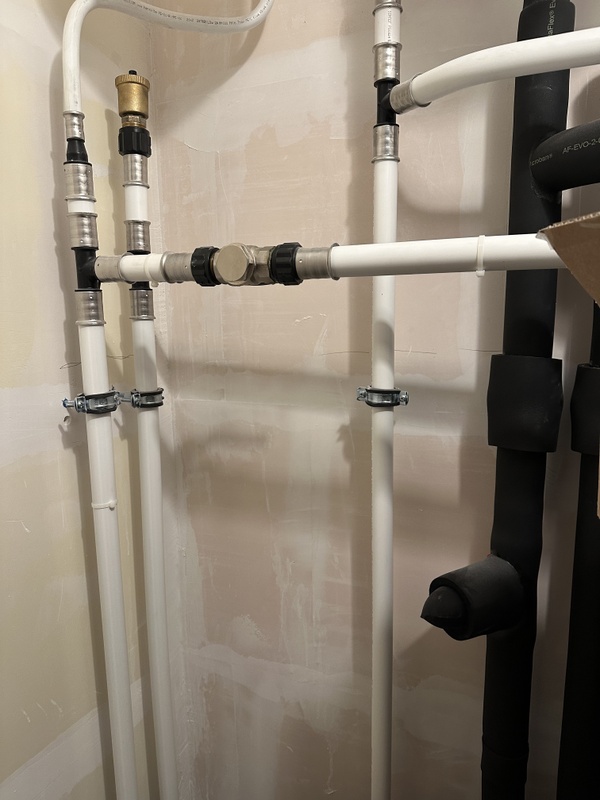

flippy schreef op vrijdag 5 januari 2024 @ 10:54:
Waarom zit er uberhaupt zon ding?
Ik begreep dat deze installatie condenserend kan koelen. In dat geval zal hij er wellicht inzitten om tijdens koelbedrijf de vloer dicht te zetten?
  • flippy
flippy
Alle rechten voorbehouden.
master1104 schreef op vrijdag 5 januari 2024 @ 12:15:
dat is niet de goede klep daarvoor en dan is er ook niet goed geisoleerd.

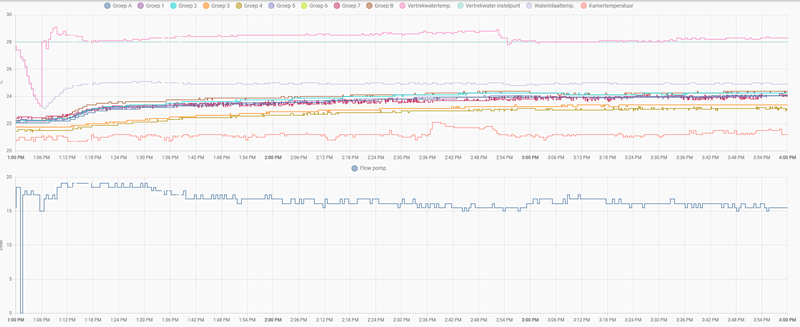

@flippy Ik heb echt geen flow idee ;)
Ter illustratie; twee grafieken van twee runs vandaag. Beiden om en nabij 3 uur lang. Naast verschillende temperaturen is ook de flow zichtbaar.
Bij de eerste run staat de draaiknop van de modulator (waar de servomotor op zit) nog in oorspronkelijke stand. Op de foto hieronder de groene pijl.
Bij de tweede run is deze draaiknop naar de experimentele oranje pijl gedraaid.
Afbeeldingslocatie: https://tweakers.net/i/zyiFblknOkKjSbgps8cls7up9eg=/800x/filters:strip_exif()/f/image/k2fNpJNVqlLbAvfjNfGF5Dwg.png?f=fotoalbum_large
- Tijdens de tweede run is de druk (die de wp aangeeft) gedaald van 2.0 bar naar 1.7 a 1.8 bar. Voordat de bypass dicht werd gedraaid was dit ook de oorspronkelijke druk.
- Ook is er te zien dat de Trshelly en de Trwp dichter bij elkaar komen te liggen, zo'n 0,5C verschil. Voordat de bypass dicht werd gedraaid was dat 4C (zie ook voorgaande post).
- Kijkend naar bovenstaande is juist de temperatuur van Trshelly naar boven gegaan en niet andersom. Er loopt nu eindelijk warmer water door de vloer. Happiness
- De flow is continu hoog.
- Overigens is met de warmtecamera bijna geen verschil meer waar te nemen tussen de leidingen.
Eerste run
Afbeeldingslocatie: https://tweakers.net/i/CFhrKDTtUjpaGb5Ypd-2PfwPW4I=/800x/filters:strip_exif()/f/image/Xc36vY5i2xpmieMJranVpaxK.png?f=fotoalbum_large
Tweede run
Afbeeldingslocatie: https://tweakers.net/i/mQs9feazQ1QKYOm9RmBHs0YVhRI=/800x/filters:strip_exif()/f/image/aybExSmwQtf7XNQjCxQohOfm.png?f=fotoalbum_large
Wederom bedankt! Wellicht ga ik proberen de knop nog iets verder open te draaien en kijken wat er dan gebeurd. Naar mijn idee loopt het nu weer wat beter. :)

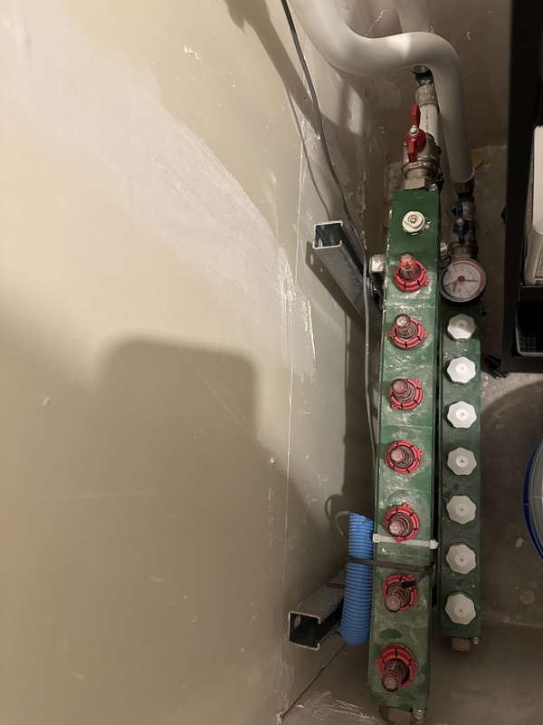

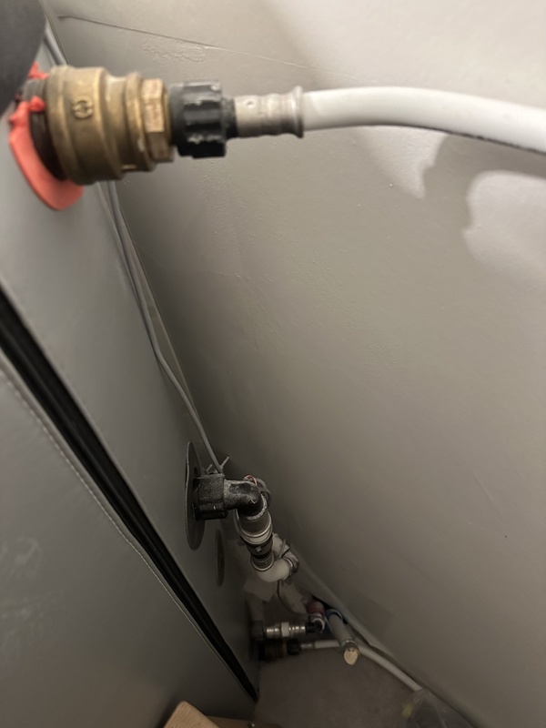

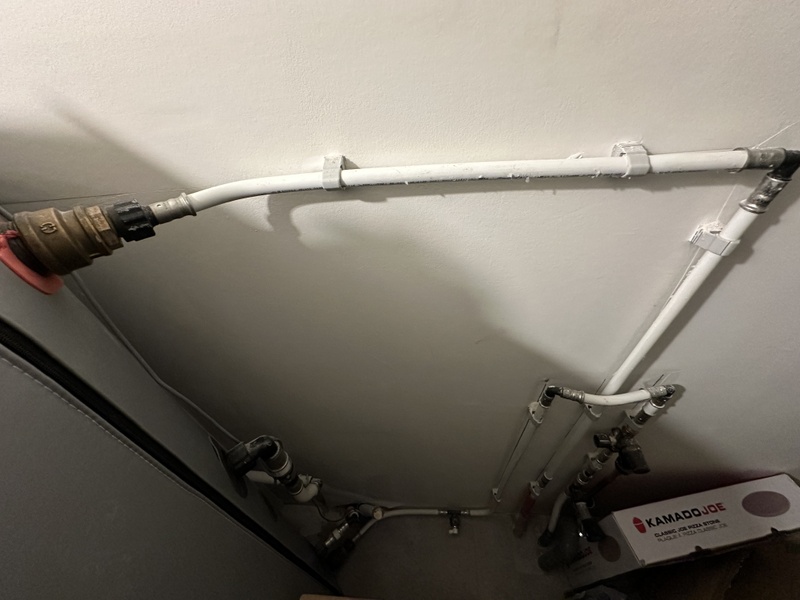

  • Flexiilex
  • Laatst online: 08:38
flippy schreef op vrijdag 5 januari 2024 @ 20:54:
klinkt knullig maar kan je eens het leidingwerk uittekenen? evnetueel paar fotos erbij voor referentie. heb sterke vermoedens dat er wat dingen serieus niet goed zitten met die waardes.
Hierbij wat foto’s van de installatie. Hoe de leidingen exact lopen durf ik niet te zeggen (bij het tapwater). Ik vermoed dat het bij de warmtepomp zo zit:
Meest links - retour vv
1 er naast/er achter - aanvoer vv
Daarnaast naar tapwater vat (als t goed is)
Geisoleerde leidingen zijn de bron
Wat mij overigens ook opvalt is dat de bron in en bron uit oploopt naar zo’n 20/22 graden als de Warmtepomp uit staat ipv rond de 8/9 als die aan staat. Is dat normaal?

Dat is serieus! Maar liefst 47 lpm! Met die flow zou @Apocalyps895 op een gezonder dT van slechts 3.4 °C uitkomen.
Aan de waterpomp ligt het dus niet. @Apocalyps895 : Hoe ziet het leidingwerk vanaf je WP naar je VVW-verdelers er uit?
Het zou (om deze grote flow kwijt te kunnen) het mooiste zijn als alle VVW-verdelers vanaf de WP een eigen leiding met binnendiameter 26 hebben, maar ik heb het vermoeden dat dat niet zo is...

Ik heb de flow zelf beperkt, als ik alles vol open zet kom ik aan een 2,6 m3/h aan flow. Alles is 32mm als aanvoer met niet extreem veel haakse bochten. Ik heb onder de beton vloer de drukvaste isolatie liggen, 15cm pir dus de massa is ongeveer 14cm beton en 8 cm dekvloer. Vandaar dat de delta T gelijk zo hoog is als de vloer wat af is gekoeld. Heb sowieso ook een aantal kleine koude bruggen omdat het een oude gerenoveerde boerderij is.
Als ik de flow omhoog gooi dan merk ik niet gelijk dat de delta T kleiner wordt wel de buiten unit die gelijk dicht vriest en de Ta niet haalt. Of is dit gewoon een kwestie van laten draaien tot die uiteindelijk de delta T kleiner heeft?
Ik ga is proberen om de hysterese laag te zetten zodat de WP bijna continu draait en zo de delta T kleiner heeft denk ik.

Apocalyps895 schreef op zaterdag 6 januari 2024 @ 12:53:
Je denkt verkeerd. Die WP vroor dicht omdat ie wellicht direct te veel vermogen moest leveren. Als je minder vermogen wilt van een WP moet je de Ta lager zetten, niet de flow.
Die lage flow kost je nu gewoon geld doordat je COP onnodig laag is.

Ik heb de flow omhoog gezet (1.8 nu) en de Ta iets omlaag naar 28 zal is kijken hoe dit gaat
Overigens is de vvw niet echt ingeregeld, zou ik hier dan de groepen ook allemaal open zetten of dit toch limiteren?

juist allemaal open. zoveel mogelijk lieters door die vloer zien te krijgen.
ff met zo'n goedkoop IR pistool ding tegen te leidingen houden zodat je de retourtemperatuur kan meten wat uit de vloer komt en als er eentje is die een hogere retour heeft dan de leidingen ernaast die even stukkie dichtdraaien maar de rest zoveel mogelijk open laten.
eventueel wel die van de slaapkamers of zo alvast iets knijpen om te voorkomen dat het 25 graden word daar...
