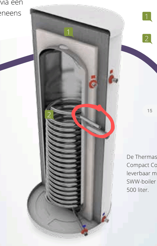

Ik heb een 300L boiler aangeschaft voor mijn WP project. Het betreft een Fujitsu of Atlantic of Thercon of Novaya boiler. (Op het typeplaatje staat Novaya, op het verzendlabel Thercon, op de webshop Atlantic)
Deze boiler heb ik gekozen omdat ik RVS wilde voor het gewicht, en deze boiler de beste isolatie heeft waarmee het energielabel A heeft. Hier op tweakers las ik ook nog twee reacties dat het product door DJG wordt gemaakt en daarmee hetzelfde zou zijn.
Helaas is er heel weinig/ geen documentatie over te vinden. Geen gebruikershandleiding of installatiehandleiding. Door de symbolen bij de uitgangen is het gelukkig wel duidelijk.
Echter wat ik mis is een buis of ingang voor de temperatuursensor.
Is het normaal dat er geen buis is voor de temperatuursensor? Wie heeft ervaring met dit model of hoe sluiten anderen de temperatuursensor aan?
Kan ik eventueel de temperatuursensor in de verwarmingsbuis bevestigen?
Of kan er een temperatuursensor in de recirculatieleiding? In een pdf van novaya noemen ze dit juist het montagepunt temperatuursensor. Als je een sensor hierin monteert, hoe sluit je de leiding dan weer af?
https://www.vakhandeljans...terstage-boiler-300-liter
https://www.wasco.nl/artikel/4002091
https://plieger.nl/Produc...oiler-300-liter/p/8501713
https://atlanticclimate.nl/product/boilers/
https://www.novaya.be/nl_...oads/?id=1488#search-form Zoek op 500a ipv 300a.
  • daan256
  • Laatst online: 21-10 00:13
ditbenikecht schreef op zondag 7 januari 2024 @ 14:21:
Wat ik zie in de pdf, is het montagepunt voor de meetsensor een 1/2" aansluiting. Hierin kun je dan toch een dompelbuis monteren, waarin de meetsensor kan?
Afbeeldingslocatie: https://tweakers.net/i/WMbBiBbd2ohpjAP5rWHQf35zXF8=/full-fit-in/4000x4000/filters:no_upscale():fill(white):strip_exif()/f/image/jZXEz2lRFgWf7qssvMU07NrY.png?f=user_large

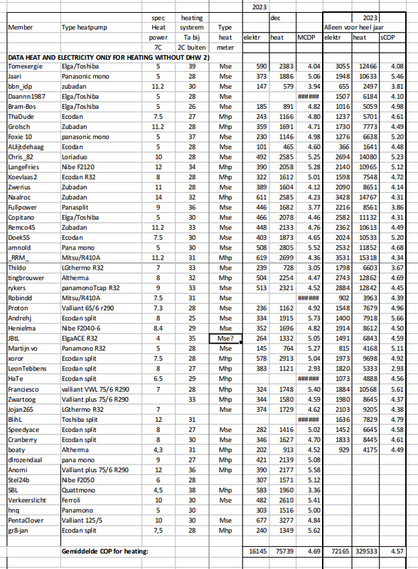

Resultaat Monitoring December 2023
Het jaarresultaat is weergegeven alleen voor deelnemers die alle maanden van 2023 hebben meegedaan.
Een gemeten sCOP van gemiddeld 4,57 buitengewoon goed. Uit onderstaande berekening blijkt dat de L/W warmtepomp een goed instrument is om CO2 emissie effectief te reduceren. Het subsidiegeld is dus niet over de balk gegooid.
Bij de CO2 reductie berekening wordt uitgegaan van 1 kWh(e)= 0,338 kg CO2 en 1 m3 aardgas = 1,78 kg CO2 emissie.
Onderstaande berekeningen zijn op basis van de gemeten cijfers aan de WP. De geleverde thermische energie wordt omgerekend naar m3 aardgas.
Verwarmen met een HR ketel : 329500kWh(th)/9= 36600 m3 aardgas *1,78= 65100 kg CO2 emissie
Verwarmen met een LW warmtepomp: 74000kWh(e) *0,338= 250000 kg CO2 emissie
Reductie CO2 62 %
Bovendien zal bij meer inzet van duurzamen energie op het elektriciteitsnet de CO2 reductie verder toenemen.
Bij de hybride warmtepomp is het aardgas verbruik van de HR ketel hierin niet meegenomen.
Dit zal in de praktijk zal bij de hybride WP nog 10% tot 20% extra aardgas worden verbruikt, maar dus ook een goede CO2 reductie.
Voor de deelnemers:
Gemiddelde vermeden gasverbruik door warmtepomp c.a. 960 m3/jaar
Met warmtepomp het gemiddelde extra elektriciteitsverbuik c.a 1950 kWh/jaar
Vermenigvuldigen met de energieprijzen geeft de kosten reductie.

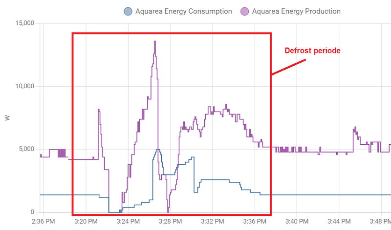

Het is weer mooi weer om defrostlogica te beoordelen.
Na de mist begin december, met defrosts elke drie kwartier, nu helder weer zonder defrosts. De lokale omstandigheden zijn nu -0.3 °C bij 79% rv, dus een dauwpunt van -3.5 °C. De verdampingstemperatuur is -5, er is maar heel weinig ijsaangroei en na een run van 6 uur nog niet over de gehele verdamper.
Ik heb de Fujitsu Waterstand WAH300Sa waar de boiler die jij hebt op is gebaseerd. Hier zit gewoon een temperatuur sensor buis in. Ook in jou linkjes zie ik gewoon een buis?

Proton_ schreef op zondag 7 januari 2024 @ 17:17:
We moeten denk ik wel af vh idee dat defrost “slecht” zijn.
Als ik door mijn straat rijd zie ik allemaal witte verdampers, je kunt je voorstellen dat als je hele verdamper of 90% een ijslaagje heeft de overdracht slechter wordt, zodat een defrost (al zou die nog een hele tijd kunnen doordraaien) juist een rendements verbetering oplevert. De tijd daarna met schone verdamper.

Technician- schreef op zondag 7 januari 2024 @ 18:56:
dalt velt hard mee, de interne kabouters zien snel zat aan de drukken en temperaturen of hij moeite heeft met het leveren van de warmte en zal dan gaan defrosten. omdat defrosten een aanslag zijn op je efficientie wil je die zo ver mogelijk uitstellen tot je over het kantelpunt bent dat het wel meer warmte oplevert dan het kost.
een grote condensor/verdamper in het buitendeel is daarbij een grote factor. daarom zijn bij L/W machines de verdampers ook zoveel groter voor het vermogen wat ze hebben tegenover een reguliere airco van hetzelfde vermogen. dat levert bij kouder weer veel winst op.
units die geen kabouters erin hebben zitten die afgestudeerd zijn zoals de LG's doen vaak gewoon onder een bepaalde buitentemperatuur altijd een defrost elk uur ongeacht of het nodig is. makkelijk voor de fabrikant, minder efficient voor jou.

Tomexergie schreef op zondag 7 januari 2024 @ 15:28:
Reductie CO2 62 %
Voor de deelnemers:
Ik ben hier vrij nieuw in en ik kan helemaal mis zijn maar klopt het dan dat de lucht water oplossing redelijk duur is?
Als ik het goed begrijp heb ik volgende berekening:
960 x 0,046 (gas prijs in België) = 44,16 euro bespaard op gas
1950 x 0,113 (Elek prijs België) = 220,35 euro extra elektriciteits kosten.
Of bekijk ik dit fout?

flippy schreef op zondag 7 januari 2024 @ 19:02:
Ja dat bedoel ik ook. Een goede software zal de metingen/aftelling zo hebben staan dat een defrost gebeurt als dat rendement oplevert en juist niet meer kost. Daarom we moeten defrost niet zien als “slecht” maar gewoon inherent aan de omstandigheden.
Nu moet ik wel zeggen dat die Quat die hiernaast hangt nu continue wit is. Dat is denk ik wel te wijten aan dat de unit vrij compact is voor een 5kw en een rel kleine verdamper heeft.
Zelf heb ik drie opties voor een sensor:
Bedankt voor je foto, je ziet duidelijk verschillen met die in de pdf. Bij jou is de recirculatie leiding duidelijk zichtbaar met een symbool. Dat ontbreekt dus bij mij en blijkbaar de a versie ipv sa. Dan is de buis die over blijft idd de temperatuursensor buis, waar je dus drie van hebt en ik met de a versie dus maar 1.
Helaas komen de verschillen tussen de versies dus nu pas met een foto aan het licht. Enige verschil dat ik in de data kon vinden was dat de sa versie een extra spiraal had voor een zonnecollector systeem.

Als voorbeeld, een 12 uur periode vandaag:
Afbeeldingslocatie: https://tweakers.net/i/F95Beygz9fprOtjB4sIUshgGt_0=/800x/filters:strip_exif()/f/image/ZTOOjphr0VMgYx8hf2BFWybw.png?f=fotoalbum_large
En 30 november, ook een 12 uur periode:
Afbeeldingslocatie: https://tweakers.net/i/mbCkpbejizLyXWg8F6ZFrz4b1tE=/800x/filters:strip_exif()/f/image/3JdIh0Sw6UwitXnml2rzT0f8.png?f=fotoalbum_large
COP (incl defrosts) bij het bovenste plaatje is 3.85, bij het onderste plaatje 3.44, beide bij een gemiddelde buitentemperatuur van 0,7 graad.
Scheelt wel, maar niet heel veel, geen halvering ofzo.
Ik denk dat die 3,44 in werkelijkheid nog wat lager is. Tijdens een defrost onttrek je warmte. Deze moet je eerst weer aanvullen om op een neutraal punt uit te komen, van waar je je huis weer opwarmt.
Ik bedoel hiermee het rood gemarkeerde deel in de grafiek die ik hier heb gepost: https://gathering.tweakers.net/forum/view_message/77461010
De COP in periodes met defrosts zou je correcter kunnen berekenen door:
Geproduceerde warmte na compensatie defrost / elektriciteitsverbruik
Mee eens?

@SebastiaanPs Deze COPs zijn berekend door gemiddeld thermisch vermogen over de periode te delen door gemiddeld elektrisch vermogen. Tijdens een defrost is het thermisch vermogen negatief. Blauw en rood samen zijn thermisch gemiddeld 0 maar elektrisch niet, dus ik denk dat mijn rekenmethode precies het getal oplevert dat je zoekt (afgezien van sampling/aliasing onnauwkeurigheden, maar die lijken me niet significant).

Proton_ schreef op zondag 7 januari 2024 @ 21:49:
Maar telt jouw warmtemeter dan terug tijdens koelen (in de vorm van defrosts)?

SebastiaanPs schreef op zondag 7 januari 2024 @ 21:56:
Een warmtemeter telt gewoon exact hoeveel warmte wordt toegevoegd/afgevoerd.
Dit delen door e verbruik over dezelfde tijdseenheid geeft exact het COP.
Nou denk ik dat een defrost nauwelijks warmte aan het systeem onttrekt, het is voornamelijk de compressor energie zelf die gebruikt wordt.

Technician- schreef op zondag 7 januari 2024 @ 22:39:
er zijn maar een paar modellen die dat (hot gas bypass) doen zoals de panasonic TCAP's en zelfs die doen het alleen als het niet anders kan. normaal word het systeem gewoon in koelmodus geschakeld met de fan uit en word de warmte onttrokken van binnen.

flippy schreef op zondag 7 januari 2024 @ 22:42:
Ja weet ik wel maar met hoeveel opening van de LEV en hoeveel energie die daarvoor gebruikt heb ik nooit gemeten, maar de defrost zelf met compressor op hoge toeren duurt niet zo lang dus al met al is het aandeel aan de lage kant op de totaalopbrengst gezien.
Mocht iemand die meet gegevens hebben hoor ik het graag.

dof schreef op zondag 7 januari 2024 @ 22:39:
Ik betwijfel of je vriend met Pana geen defrosts heeft in deze tijd. Of hij moet een uitzonderlijk droog plekje voor z'n WP hebben. Ik kan hier de thermometer er op gelijk zetten; bij onderschrijding van 4 graden wordt het vrijwel altijd defrosten indien het zo vochtig is als nu.
In de stats zie ik de EVA sensor dan wankelen rond 0 C (zelfde curves met Outdoor Pipe Temp, maar dan op lagere temp) en als die het niet meer houdt en dan ineens even een 2 graden duikelt dan schiet de defrost routine aan. Dan is er ook altijd een laag ijs op de lamellen, dus die Pana conclusie is vrij precies. Hele defrost operatie is ook binnen 7 minuten afgerond en is ie weer stabiel.
Afhankelijk van de vochtigheid en temperatuur zijn de defrosts tussen de 3 kwartier en een 2 uur.
Bij < 0 C en droge lucht zoals het nu lijkt te worden klaart het op en worden de defrosts minder. Ons huis en dus WP staat in een erg boom en struik rijke omgeving en dat geeft nog wel wat vocht af, dus helemaal ben ik er nu nog niet van af. Interval wordt wel groter.
Dus graag even doorvriezen nu :)
Verder is het defrosten business as usual, dus niet iets om je druk over te maken.
In principe (natuurkundig gezien)bevat de vocht in de lucht die door de omzetting naar ijsvorm gaat ook nog energie.
Dus feitelijk bevat drogere koude lucht minder energie per m3 van dezelfde temp.
Of dit positief of negatief is tov het rendement weet ik niet.
[ Voor 4% gewijzigd door Technician- op 07-01-2024 22:51 ]

Technician- schreef op zondag 7 januari 2024 @ 22:48:
het expansieventiel hoeft niet ver open omdat de verdamper in relatieve termen gloeiend heet is van het water wat er doorheen gaat en de condensor is steenkoud door het ijs wat erop zit. de COP is in zulke gevallen erg hoog door het extreme verschil. voor de compressor is het in relatieve termen een steile berg affietsen.
voor een accurate COP moet je maar eens een hlog-peetje erbij pakken met de temperaturen ronde -10 en +40 en kijken wat daaruit komt.
Eind november heb ik er eens in detail naar gekeken toen ik 2 defrosts had, samenvatting, er is per defrost gemiddeld 1 kWh warmte uit het water gehaald om te defrosten, dit heeft in totaal 405Wh stroom gekost, (~240 Wh om het er in te stoppen, en ~165 Wh om het er uit te halen)

PentaClover schreef op zondag 7 januari 2024 @ 22:53:
Kijk mooi, cijfers erbij!
0,5 kwhtje Noa dat valt nog dik mee.
(Alhoewel bij 20x per dag (elk uur) toch weer -10kwh)

Technician- schreef op zondag 7 januari 2024 @ 22:50:
Dat valt volgens mij in het niet gezien de heftigheid van defrost proces.
Ik kijk even kritisch naar het verbruik in energie van het defrost proces (ik gebruik de backup heater daar ook voor) want het rendement of energie productie cijfers die uit de Pana komen slingeren zo heftig dat het onbetrouwbaar is.
Hieronder het verbruik op m'n P1 meter (iets vertroebeld omdat er meer verbruikers op zitten, maar voor het idee dan). Paars is backup heater, bruin het "gewone" WP verbruik.
Afbeeldingslocatie: https://tweakers.net/i/f0U386oCuG31piITCI2fCGTqiUQ=/800x/filters:strip_exif()/f/image/y3AnpYcUzpy1z5OegI0ZV7Xb.png?f=fotoalbum_large
Hier plaatje van Pana verbruik en productie (maar te wild en daarom onbetrouwbaar wat mij betreft)
Afbeeldingslocatie: https://tweakers.net/i/eacjfUAQLxpXg9ZgKcczFCKr3AY=/800x/filters:strip_exif()/f/image/22Or1yOij0EKnU8a1jkDxU9W.png?f=fotoalbum_large
Maar all-in-all valt het energieverbruik van defrosten mij best wel mee. Een defrost dag (met b.v. 15-20 defrosts) heeft iets meer WP verbruik dan "normale" dag. Iets van 10-15 % meerverbruik.
Verder zijn er nog de Pana cijfers van "total heater time" , gedeeld door het aantal defrosts "compressor start/stop counter" (naast defrosts gaat ie bij mij eigenlijk bijna nooit in start/stop).
Dan kom ik op ongeveer 3 minuten backup heater time per defrost. Dat past ook wel bij het eerste plaatje. Dus vrij weinig eigenlijk.
Reductie CO2 62 %
Reductie CO2 62 %
Voor de deelnemers:
Deze maandCOP december is dus behoorlijk representatief voor de sCOP; gemiddeld is deze maandCOP net iets beter. Dat is goed om te weten als je nog geen heel seizoen hebt gedraaid. Dank!
