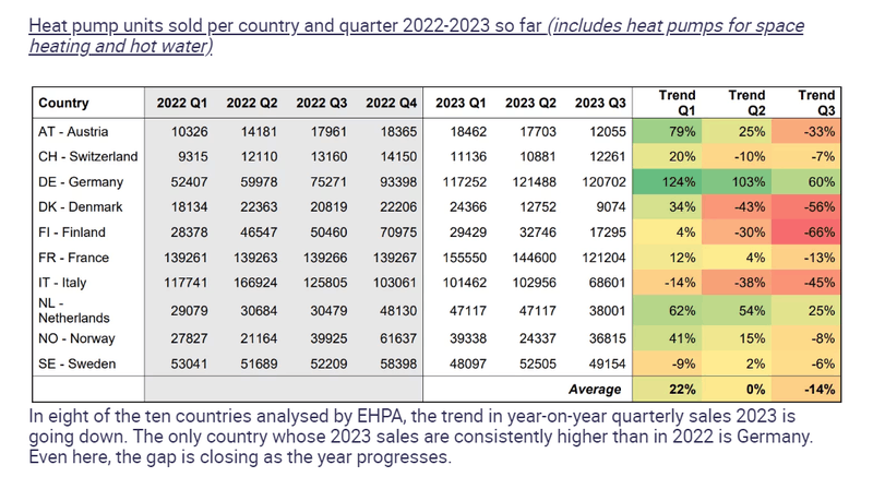

De verkoop van warmtepompen in Europa daalde in 2023. Daardoor komen de € 7 miljard aan voorgenomen investeringen van warmtepompfabrikanten in gevaar. Daarvoor waarschuwt de European Heat Pump Association (EHPA).
Geef cadeau
Delen
Ondanks een sterke start is de verkoop van warmtepompen in Europa in de loop van 2023 gekrompen, zo blijkt uit de gegevens van de EHPA. In het tweede en derde kwartaal zijn er in negen van de tien onderzochte landen minder warmtepompen verkocht dan in het eerste kwartaal. Gemiddeld over die tien landen was er in het derde kwartaal van 2023 een omzetdaling van 14,9 procent ten opzichte van Q3 in 2022.
Doelstellingen koolstofvrij in gevaar
Op basis van de toegenomen vraag naar warmtepompen in 2022 en het positieve beleid kondigden meerdere fabrikanten van warmtepompen de bouw of renovatie van productiefaciliteiten aan. Daarmee zou in totaal een bedrag van 7 miljard euro aan investeringen gemoeid zijn. Nu de verkoop van warmtepompen een dalende lijn laat zien, wijzigen de investeringsplannen van de fabrikanten mogelijk.
Dubbelzinnig en onduidelijk
De EHPA wijt de daling van de verkopen aan ‘dubbelzinnige communicatie’ van beleidsmakers en onzekerheid van consumenten, doordat overheidsbeleid en subsidies telkens veranderen. Een andere factor is de verhouding tussen gasprijs en elektriciteitsprijs, die het gebruik van warmtepompen in veel landen minder rendabel maakt dan het gebruik van cv-ketels. De gasprijs is in de meeste landen gedaald, terwijl de elektriciteitsprijs ongeveer gelijk is gebleven.
Nationaal en internationaal
Op nationaal niveau zouden regeringen hun nationale energie- en klimaatplannen moeten aanpassen, zodat beleid en subsidies duidelijk zijn voor consumenten. Landen zouden moeten werken aan het (geleidelijk) afschaffen van subsidies voor fossiele brandstoffen, en voor het betaalbaarder maken van elektriciteit. Ook in het actieplan voor warmtepompen van de Europese Commissie, dat begin 2024 uit moet komen, moet volgens de EHPA aandacht zijn voor energieprijzen, beleid en subsidies.
‘Warmtepomp is de oplossing’
Het is niet verrassend, dat de European Heat Pump Association de warmtepomp “de meest kostenefficiënte, klimaatneutrale manier van verwarmen en koelen” noemt. Natuurlijk vindt de EHPA dat Europese beleidsmakers zich ondubbelzinnig in moeten zetten voor het stimuleren van verwarming met warmtepompen. Daarvoor moeten de beleidsmakers dan gunstige economische omstandigheden creëren. Thomas Nowak, secretaris-generaal van EHPA: “ Als onmiddellijke maatregel moet het beleid gericht zijn op het verlagen van de elektriciteitskosten voor residentiële, commerciële en industriële toepassingen. Het mag niet meer zijn dan het dubbele van de prijs van fossiel gas.”
Tien landen in Europa
De EHPA keek voor het rapport naar warmtepompunits verkocht per land en kwartaal 2022-2023 tot nu toe (inclusief warmtepompen voor ruimteverwarming en warm water). In acht van de tien door EHPA geanalyseerde landen is de trend in de kwartaalomzet op jaarbasis in 2023 aan het dalen. Het enige land waarvan de omzet in 2023 consistent hoger is dan in 2022 is Duitsland. Ook daar dalen de verkoopaantallen naarmate het jaar vordert. Nederland komt na Duitsland qua groeipercentage met positieve cijfers op de tweede plaats, maar ook in ons land neemt de groei af. In de overige acht landen is er sprake van een negatieve groei (daling). De getallen voor het vierde kwartaal waren helaas nog niet beschikbaar.
Uit Gavalo.
De warmtepompen markt is dalende (had ik niet gedacht) op Europees nivo.
Adviseur FixClima

Technician- schreef op dinsdag 9 januari 2024 @ 09:13:
Uit Gavalo.
Ik wel, en met mij iedereen met een beetje verstand van economie.

  • Technician-
  • Laatst online: 21:46
Technician-
Superbeagle schreef op dinsdag 9 januari 2024 @ 11:21:
Ja met de kennis van vandaag (en het laatste jaar en vnl kwartalen). Maar niet omstreeks 20-21 toen de beslissingen werden gemaakt door fabrikanten om de fabrieken enorm op te schalen, en toen waren economen ook optimisme, grote partijen laten heus wel marktonderzoek uitvoeren alvorens mega investeringen te doen.
dus je uitspraak is niet volledig.
De EU zal aan de bak moeten om dit tij te keren.
Dat de prijzen zouden dalen tov de hoogtij dagen is logisch. Idd verstandig als je in 2022 wou kopen en jaartje te wachten d:)b
[ Voor 8% gewijzigd door Technician- op 09-01-2024 12:23 ]

dof schreef op dinsdag 9 januari 2024 @ 19:55:
Er is over warmtepompen zoveel misinformatie in de pers (teveel geluid, te duur, werkt niet goed bij koud weer, etc.), slechte ervaringen van buren/kennissen (door slechte installaties van incompetente CV boeren), zoveel beunhazerij (met idioot criminele opslag) dat consumenten kopschuw zijn geworden. Is niet zo vreemd allemaal, vergelijk het met PV daar ook veel terughoudendheid.
Blij dat ik m'n Pana wp een jaar geleden uit .uk heb geïmporteerd (kleine maand levertijd!), want ik heb hem nu al zo'n beetje terugverdiend (i.p.v. 600€/mnd energie contract nu <100€/mnd). Wachten kan heel duur zijn.
Ondanks dat WP's er al lang zijn is het nog steeds een jonge markt. Komt wel goed, en over 5 jaar is iedereen deze tijd vergeten. Er zijn zoveel markten die tijd nodig hadden voor ze volwassen waren...
Bovendien een typisch Nederlands fenomeen. In veel landen is helemaal geen fatsoenlijk gasnet. Die hebben andere keuzes naast WP's (hout, kolen, gasflessen, stookolie, cop 1 elektra kachels, etc)
Juist niet, heb je dat bericht wel gelezen? Met name de Europese markt stokt. Die paar units in Nl is peanuts.
Adviseur FixClima

  • dof
  • Laatst online: 19:33
dof
Technician- schreef op dinsdag 9 januari 2024 @ 20:43:
Nu ik die cijfers beter bekijk (zie onder) vind ik het juist nogal meevallen. Een behoorlijk gemixt beeld en per kwartaal bekeken. Kijk naar de absolute getallen. Alleen in de (vast verzadigde Scandinavische) landen is het in derde kwartaal tegengevallen. Ik vind dit absoluut een zeer discutabele conclusie (dat het "jaar 2023 enorm tegenvalt"). Gewoon kwartaal oplevingen en inzakkingen, daar kun je helemaal niks zinnigs over zeggen.
Volgens mij overdreven gezeur van een sector vertegenwoordiger (EHPA), net als de boer die zeurt over het weer. Zeuren en hopen en pushen op extra stimuleringen.
Afbeeldingslocatie: https://tweakers.net/i/b3FmhElps3VTWciEx19X4Bu8J-A=/800x/filters:strip_exif()/f/image/L9PLz9ZvnofVav4h4YbdtX7k.png?f=fotoalbum_large
