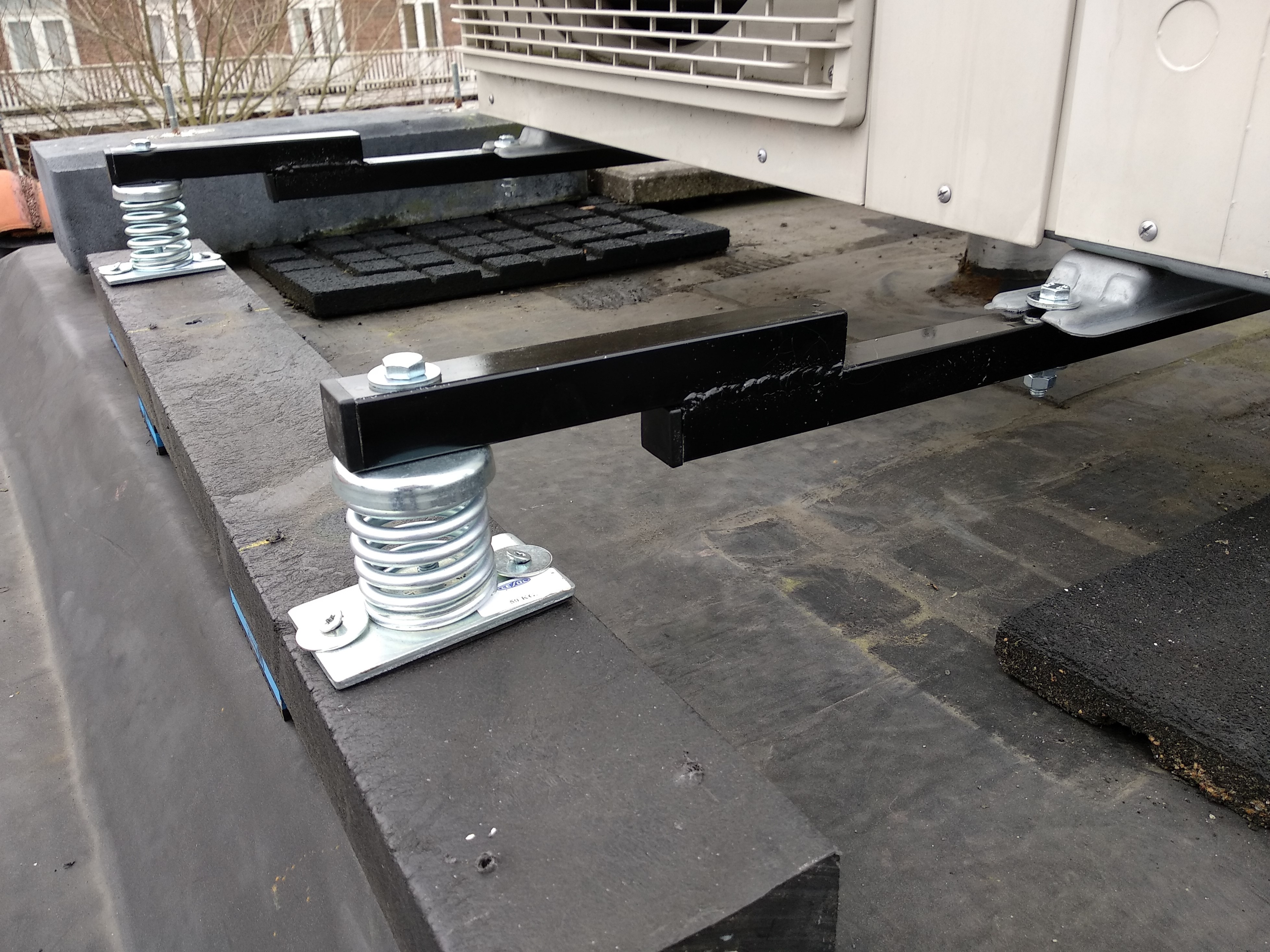

Deze massa (WP) moet vervolgens op veren geplaatst worden. Deze veren moeten passen bij de gecreëerde massa. De veren zijn ervoor om de trillingen op te vangen en niet door te geven aan de volgende massa. Namelijk een stevige massa waarop de wp dan staat. Een voorbeeld van zo een opstelling is hier te zien op de foto van @Thiazzz onderaan dit bericht. Op de foto is duidelijk te zien dat het hier om een flinke monoblock WP van ATAG gaat. Daar zit al behoorlijk gewicht in. Dit MB is geplaatst op een metalen frame (H vormig) en dit frame is op de hoekpunten via de veren verbonden met de massa.
Veren zijn er in allerlei soorten en maten. een product dat positieve resultaten heeft opgeleverd zijn de veren van Soleco.

Deze veren hebben een rubberen "mantel" en dat kan tot geluidsoverdracht leiden. Alternatieve veren zijn onder andere deze:
https://www.mijnklimaatsh...-veervoet-30-75kg-m8.html Deze hebben niet zo een rubberen "rokje" en daar kan dus ook geen water tussen komen dat dan weer bevriest, tevens is er geen rubber om hard te worden bij lage temperaturen.

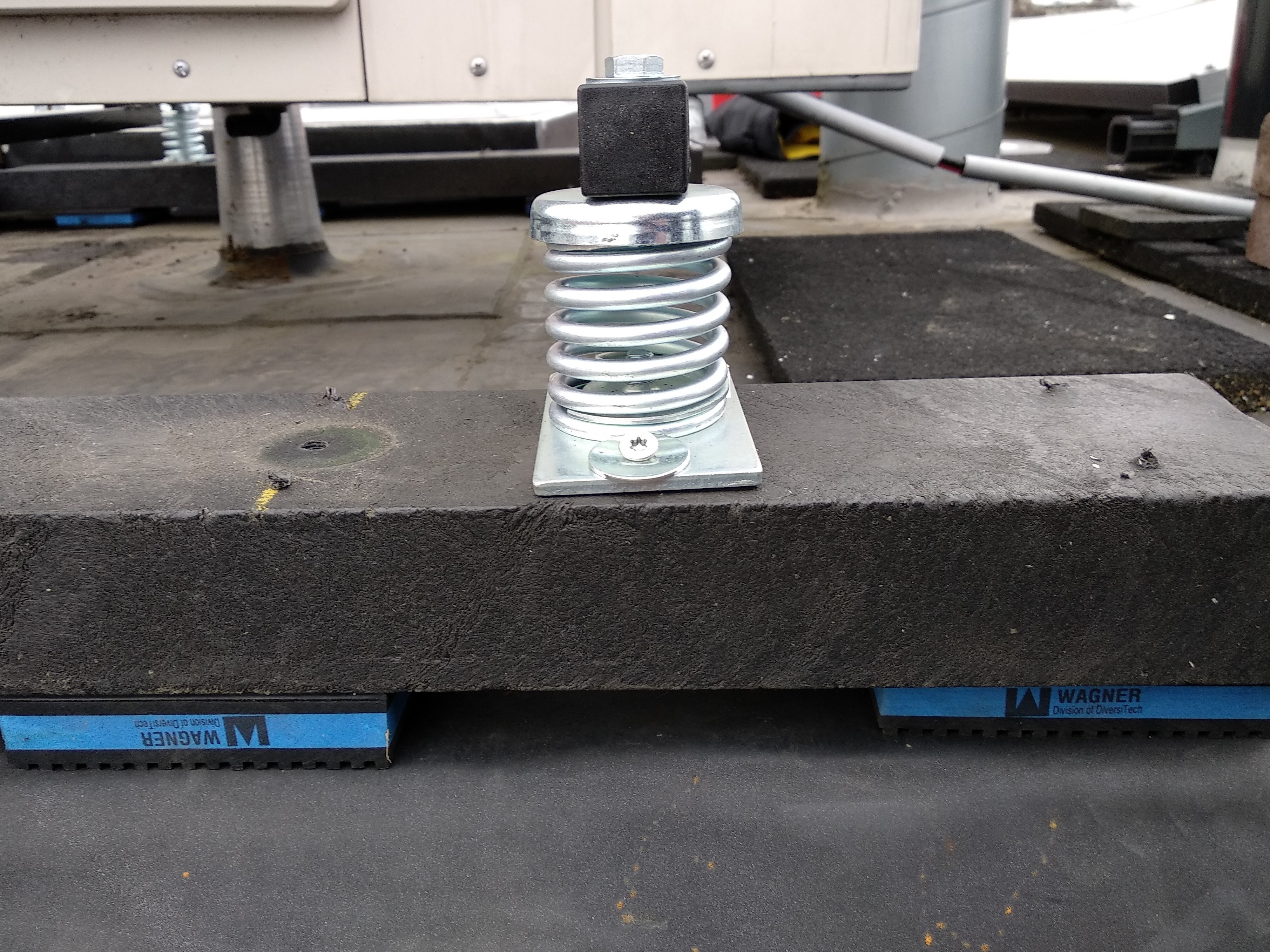

Nu is het advies om veerdempers (http://www.mijnklimaatsho...-veervoet-20-50kg-m8.html) te gebruiken op de originele kunststof balken en die weer op dempingsblokjes (http://www.mijnklimaatsho...et-extra-foamlaag-10.html) te leggen.
Dit is bij elkaar ook de maximale hoogte (16-17cm) die mogelijk is voor de opstelling in verband met de lengte en hoogte van de aansluitleidingen.

Veerdempers werken erg goed, zelf ben ik hier aan het ervaren wat het verschil is tussen medium en soft dempers met een airco. Bij de medium heb ik een mooie brom binnen en met soft niet.
een veerdemper dempt nog beter.

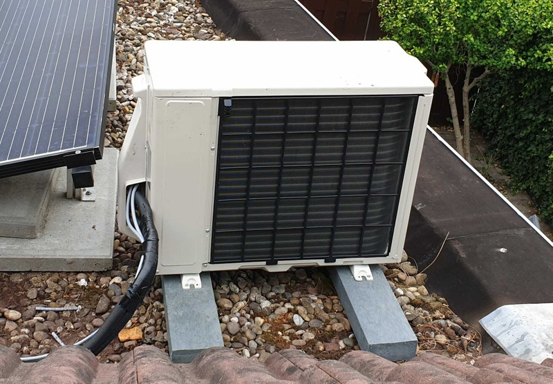

Ik heb onder mijn kleine airco op een houten uitbouw ook die rubbergranulaat balken liggen.
Ik weet niet of die nog groter zijn want ik betwijfel of ze die grote jongen de trillingen tegenhouden

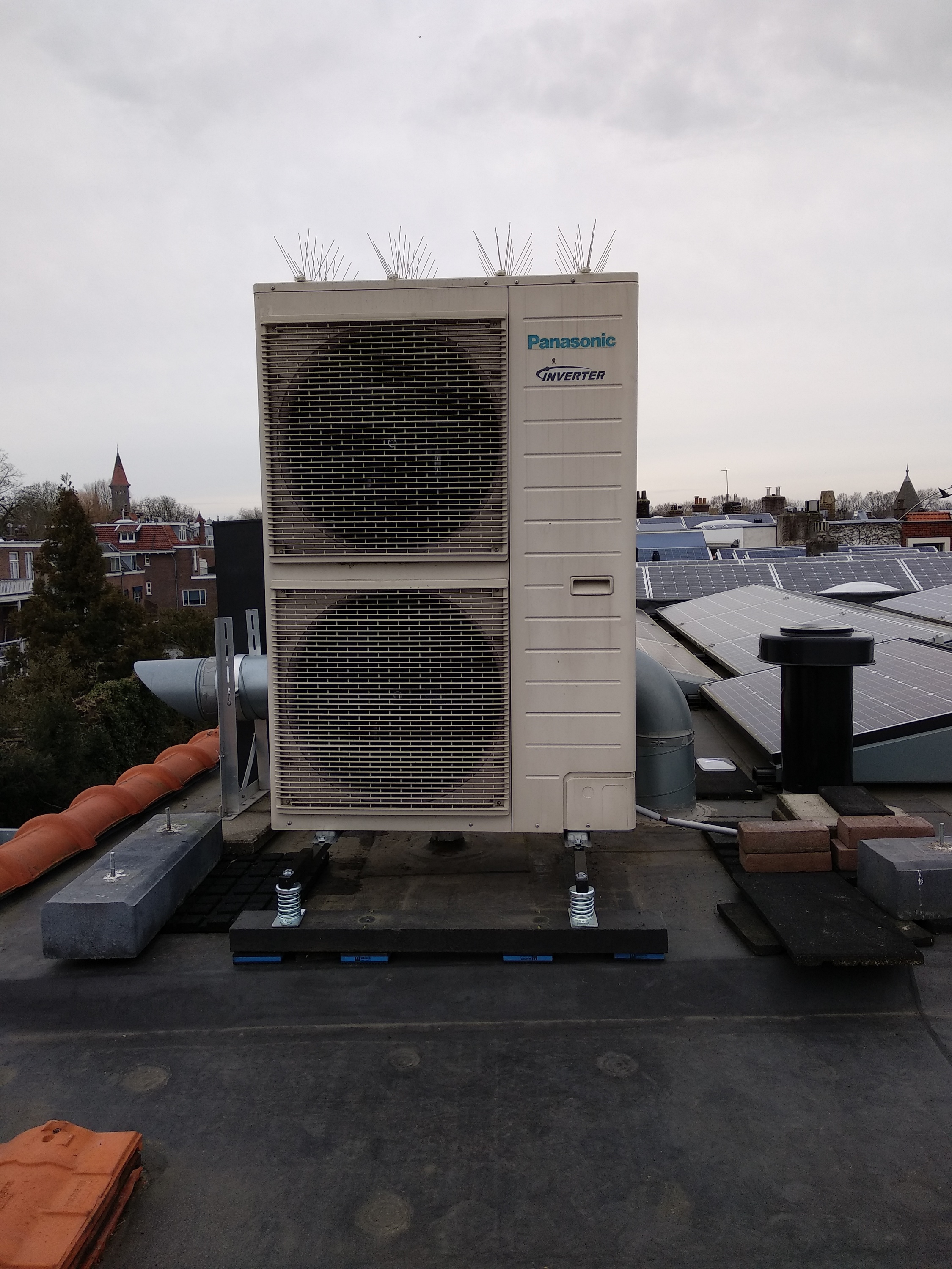

@KifArU Om trillingen te dempen heb je contragewicht nodig.
Zo'n zware unit op een houten dak is eigenlijk hopeloos, verwacht ook niet dat je het ooit echt geluidsloos kunt krijgen.
Mijn advies is om zware betonbalken op het dak te leggen, ongeveer het gewicht van de unit.
En daar bovenop de unit monteren met dempers.
Al die rubber en kunststof balkjes zijn voor kleine splitjes. Grote (hoge) units zet je altijd op een gewicht vast. Die recycle kunststof balkjes knikken gewoon dubbel als het flink gaat waaien. Met de storm van pasgeleden lagen de units met bosjes omver geblazen.

Nu heb ik dempers met een veer besteld, die hebben ook erg goed geholpen bij de unit die ik aan de muur heb hangen (deze https://www.asvairco.nl/a...unen/vibratiekit-1-groen/).
Die gaan de opstellingsbalken vervangen, dan heb ik straks: rubber tegel, beton tegel, veer demper, rubber demper.

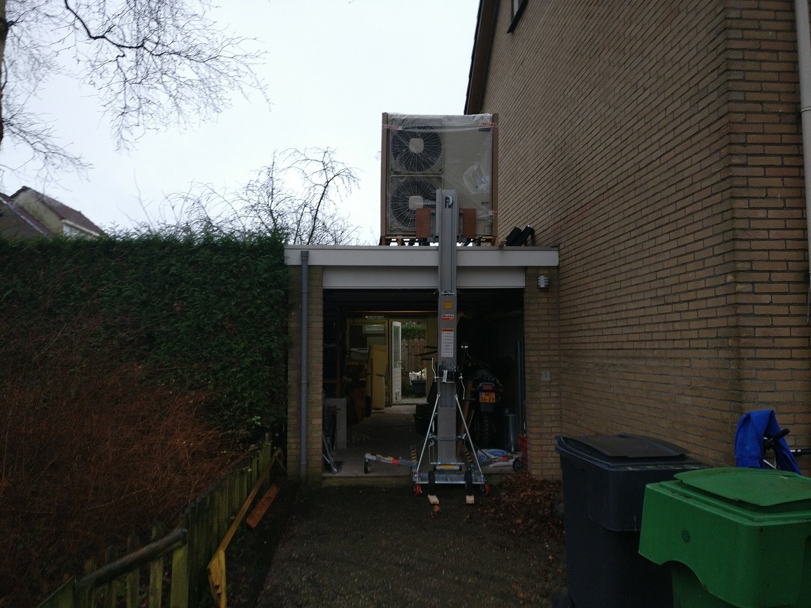

50 kg per beugel valt wel mee :? Een beetje console, nou daar durf ik met mijn 80 kg wel aan te hangen als deze met wat ankers in de muur zit. Maar liever heb ik hem gewoon op het dak :P
De mijne is zo boven gekomen (klikbaar):
Afbeeldingslocatie: https://tweakers.net/ext/f/aU7S3lf9vcB7PxK25floLI9l/medium.jpg

  • KifArU
Het eindresultaat: Geen geluidsoverlast meer binnen in de woningen!
En op de onderdelen ook geen enkele trilling meer te voelen.
De weg daar naartoe:
Het heeft even geduurd voordat het weer goed genoeg was om weer het dak op te gaan, maar vandaag alles in orde gemaakt. Conform plan met de veerdempers (http://www.mijnklimaatsho...-veervoet-20-50kg-m8.html) op de originele kunststof balken en die weer op dempingsblokjes (http://www.mijnklimaatsho...et-extra-foamlaag-10.html).
De veerdempers had ik direct onder de warmtepomp geschroefd, maar daarbij kon de buitenunit veel te veel bewegen omdat de veerdempers een behoorlijke hoogte aankunnen. Dus bij harde wind kon de ene kant 3cm inveren en de andere kant een paar cm uitveren. De buitenunit stond dan bovenaan zo 20cm heen en weer te zwaaien. En dat was naar mijn mening teveel voor de aansluitleidingen.
Dus nog een frame gemaakt om de dempers verder van de unit af te hebben en zo de beweging van de leidingen te minimaliseren.
Hieronder een paar foto's om het verhaal te verduidelijken.
En wat uitleg:
De sprong in het frame is omdat ik te weinig ruimte in de leidingen had om de unit hoger te zetten.
De betonblokken met draadeinden zijn van de eerdere (mislukte) poging tot dempen.
De buitenunit staat ook iets scheef, omdat de ene kant zwaarder is en daardoor de veren wat verder inveren.
Overzicht:
WP overzicht
Detail 1:
WP zijaanzicht
Detail 2:
WP vooraanzicht
  • Rol-Co
  • Laatst online: 19-11 12:02
Rol-Co
3,8kWpZ 4,98kWpO-Z-W 2,86kWpN
KifArU schreef op zondag 4 maart 2018 @ 20:20:
En wat uitleg:
Overzicht:
Detail 1:
Detail 2:
Super! Misschien aan de rechterkant nog 2 zwaardere dempers zodat het recht staat? Verder super, nog wel even kijken hoe het gaat met wind.
Waar zijn die pennen op de wp voor? Vogels of katten?

Ik vind het een bijzondere constructie. Heel goed dat het zijn doel heeft gehaald. Kan je echter niet nog een paar poten bij maken? Ik heb me bij elke storm al zorgen gemaakt met gewone airco-voeten. Met zo'n constructie zal ik niet rustig slapen denk ik...
  • KifArU
Rol-Co schreef op zondag 4 maart 2018 @ 20:41:
De dempers zijn voor 25-50kg per stuk en de hele unit rond de 100 kilo.
Dus ik schat aan de "zware kant" zo'n 30-35kg belasting per stuk, dus perfect in het werkbereik.
Hoogstens zou ik de andere kant kunnen vervangen door een lichtere veer.
Maar de geluiddemping is nu goed en ik vrees dat die vervanging alleen maar meer beweging van de unit oplevert.
Dus dit laat ik gewoon zo en accepteer dat het ding 1 of 2cm scheef staat.
Die pinnen zijn tegen de duiven. Zitten hier veel en ik heb geen zin in de schoonmaakklus van al die kleine lamellen als ze vol zitten met duivenpoep ;)
kmf schreef op maandag 5 maart 2018 @ 09:27:
Deze constructie is een stuk groter (langer en breder) dan de originele poten.
Een grotere constructie kan ik alleen plaatsen als ik op het dak ga lassen spuiten of als ik alles met bouten maak. beide niet aantrekkelijk en er is ook niet veel meer ruimte beschikbaar.
Maar als ik vanuit nieuwbouw zou beginnen, werd het frame groter (ca. 120x120cm) uit dikkere buis (40x40x3) en in RVS uitgevoerd door een professionele metaalbewerker.
Dan de hoeken bevestigd aan meer massa (50x50x5 betontegel of vergelijkbaar)
En zou de unit iets uit het midden staan, zodat de druk gelijk is verdeeld over de 4 hoeken.

Hoi,
Hier een enkele LG airco buitenunit op een (aanbouw) plat dak. Deze veroorzaakte ook een lage zoemtoon. Die behoorlijk irritant was.
In eerste instantie geprobeerd met zware beton blokken.
Dit hielp al wel een beetje maart het gezoem was nog niet helemaal weg.
Door dit forum-onderwerp ook maar de unit op veerdempers gezet en dit is een super oplossing!
Het gezoem / brom is helemaal weg.
Bedankt voor de tips dus!! :-)
Mvg Koert
Afbeeldingslocatie: https://www.mupload.nl/img/q5zod33mghj.jpg
Afbeeldingslocatie: https://www.mupload.nl/img/30t6s04skeg.jpg
Afbeeldingslocatie: https://www.mupload.nl/img/xxs4ujt03vzy.jpg

Ik lees al enige tijd mee met dit forum, vanwege het feit dat ik sinds deze zomer mijn Vaillant CV installatie heb uitgebreid met een Arotherm 5kw warmtepomp (monoblock) welke samen met de ketel in Hybride opstelling draait.
Mijn woning is een vrijstaande woning van ca. 240m2, met op de begane grond vloerverwarming, en boven radiatoren. Bouwjaar van de woning is 2008.
De warmtepomp was in eerste instantie gemonteerd op een muurbeugel welke aan de gevel van de woning is gemonteerd. De aansluitleidingen zijn de standaard flexibele Arotherm aansluitleidingen.
Het probleem was echter dat wanneer de warmtepomp voluit draaide, er een resonantie in de gehele woning hoorbaar was, en tevens in mijn garage (waar hij boven hing).
Ik heb daarop besloten om de warmtepomp een kwartslag te draaien en te monteren op betonbandjes, voorzien van veerdempers zoals in dit topic gesuggereerd. Dit alles op de houten balklaag van het dak van mijn garage. De resonantie werd wel iets minder, maar is nog steeds erg duidelijk hoorbaar, vooral bij volle belasting.
De watervoerende leidingen zijn stalen 22mm leidingen die in beugels gemonteerd zijn met rubber inlage. Ik heb er ook nog een extra flexibele aansluitslang tussen gezet.
Heeft iemand tips/trucs die ik nog zou kunnen toepassen? Ik krijg ergens het idee dat de resonantie via de leidingen mijn woning binnenkomt, maar ik hoor het ook duidelijk in de garage.

  • -SimJoc-
Bedankt voor jullie snelle reactie. 20 centimeter is het gelukkig niet, maar misschien een paar centimeter. Een echte storm hebben we natuurlijk nog niet gehad, maar daar ben ik nu een klein beetje bang voor. De uitbouw is volledig van hout en daarom ben ik voor de optie met veren gegaan. Zelfs op de turbo stand hoor je de pomp eigenlijk niet binnen en daar ben ik wel weer blij mee.
Zo ziet het er nu uit, de leidingen moeten nog mooi worden weg gewerkt en de utp nog worden aangesloten.
Afbeeldingslocatie: https://tweakers.net/ext/f/rUDsDaX4YiDXd8fgMtULtPhu/thumb.png

Ben ook maar eens verder gegaan om het geluid te reduceren.
De Unit staat op een dakkapel en de standaard geïnstalleerde ondersteuning gaf te veel trillingen door.
Vorig jaar een stel Bigfoots geïnstalleerd, dit was beter, maar nog steeds niet goed genoeg.
Dan maar zelf iets maken. Na wat informatie te hebben verzameld, onder andere op dit forum.
Een constructie gemaakt met trilling dempers, Recycled opstellingsbalken en Polyurethane.
Het resultaat mag er zijn. Het geluid is gereduceerd naar het niveau van een standaard CV pomp.
Afbeeldingslocatie: https://tweakers.net/i/mKFbeyyr5uiYS-yL1Bk00247Evg=/800x/filters:strip_exif()/f/image/XbEcQig814ezogpM4vqKQCL4.png?f=fotoalbum_large
  • Dookiy
  • Laatst online: 19-11 14:36
Verwijderd schreef op zondag 18 april 2021 @ 09:53:
Ziet er heel nice uit! Klopt het dat je alleen PU-blokjes onder de uiteindes van de opstellingsbalk hebt? Is dit een Panasonic Monobloc en zo ja, welke trillingsdempers heb je eronder zitten?
Het is een Toshiba buiten unit. Trilling dempers: 4 x AM-15 M veervoet 15kg M8.
Daar de Unit zelf maar 33 kg weegt zijn de polyurethaan blokjes op het einde geplaatst. De lengte van de balken zijn 90 cm. Als test ben ik er zelf maar even op gaan staan. (geen probleem)
De afstand tussen de demper en de voet is minder dan 30cm.
Als je een zwaardere unit hebt, zal je de afstand moeten aanpassen en zwaardere dempers moeten installeren.
Alles staat nu stabiel, De unit slingert niet, daar was ik eerst een beetje bang voor.
Dat is de reden dat ik voor polyurethaan blokken heb gekozen, zijn anders dan de rubber blokken.
Als je de reviews bekijk van de producten die hier gebruikt zijn, is deze opstelling zeer succesvol.

  • nooberke
  • Laatst online: 22:30
Met koelen hoor ik de airco hier enkel als hij "hard" moet werken, nu met verwarmen hoor ik hem iedere keer aanslaan beneden. Het is een hele zwakke brom, net alsof er heel ver weg een zware motor stationair staat te draaien. Hij staat hier op een plat dak met van die standaard jaren 90 betonplaten eronder.
Het lijkt hier niet heel mooi geïnstalleerd te zijn, simpelweg twee betonbandjes eronder:
Afbeeldingslocatie: https://tweakers.net/i/RYD0LlmYb5BK90mMiKbhdPUfOIU=/800x/filters:strip_icc():strip_exif()/f/image/ixVCqCVe30mLDlBPqCzYrgeK.jpg?f=fotoalbum_large
Hij zit nu ook geschroefd in plaats van met bouten en moeren.
De buitenunit (Fujitsu AOYG12KPCA) heeft 45cm tussen de schroefgaten zitten horizontaal, ik zat te denken om een 60mm trillingsdempende montagebalk te kopen en die horizontaal bovenop de bestaande betonbandjes te zetten.
Heeft zo'n montagebalk al redelijk wat demping of kan ik beter meteen ook nog dempers tussen de airco en de montagebalk bevestigen?
In verband met twee linkerhanden, geen beschikking over een eigen ladder, geen beschikking over fatsoenlijk gereedschap en het waarschijnlijk moeten inschakelen van hulptroepen vanwege het gewicht/weinig ruimte los ik het liefst zo makkelijk mogelijk en in één keer op O-)

  • Bo0bz
  • Laatst online: 23:24
nooberke schreef op donderdag 18 november 2021 @ 09:42:
Liggen de betonbandjes direct op de kiezels? Daar lijkt het op de foto wel op en is wellicht wat onstabiel. Je kunt er dan beter voor kiezen om de kiezels onder de bandjes weg te halen. Dan tussen de dakbekleding en de betonbandjes dempende matjes zoiets als dit: Wagner Foammatje. Tussen je betonbandje en de warmtepomp zelf een rubberdemper of een veerdemper. Zou al heel wat moeten schelen!
Behalve een ladder om op het dak te komen (wellicht een handige buur?), wat spierballen en wat standaard huis tuin keuken gereedschap kom je een heel eind.

  • nooberke
Bo0bz schreef op woensdag 2 februari 2022 @ 10:38:
Inmiddels de betonbandjes (die geen betonbandjes waren maar soort van rubberen/kunstof balken??) vervangen, heeft een positief effect gehad maar helaas in sommige gevallen (vooral bij starten, of aan/uit bij lage belasting) nog steeds trillingen hoorbaar. Bij het aanslaan 's morgens leek het eerst een zware diesel vrachtwagen in de straat, nu staat hij een paar straatjes verderop :P
Hij staat inderdaad bovenop de kiezels, hebben die niet ook juist een dempende werking? Ik zal een setje rubbers bestellen en binnenkort is kijken of ik de kiezels eronder uit krijg.

  • KifArU
Deze week een mooie test gehad en bij storm Eunice (hier in de buurt op een kerktoren windkracht 11 gemeten) ben ik eens buiten gaan kijken. De constructie staat er nog steeds zo bij:
Afbeeldingslocatie: https://tweakers.net/i/qXGNoS9IvoneutiMw2Eykv_XMpE=/x800/filters:strip_icc():strip_exif()/f/image/FZlM7AVcYScZAOLdAOKNzhMn.jpg?f=fotoalbum_large
En de bovenkant van de unit ging maar een paar cm heen en weer in die harde windvlagen.
Dus ik kan nu ook proefondervindelijk zeggen dat deze constructie goed voldoet, zelfs bij zware stormen.
En wat uitleg:
Overzicht:
[Afbeelding: WP overzicht]
Detail 1:
[Afbeelding: WP zijaanzicht]
Detail 2:
[Afbeelding: WP vooraanzicht]
Je zegt dat je kunststof balken gebruikt ipv die van beton. Waarom? Je moet toch een tegengewicht hebben om zo de trillingen niet door te geven? Heb je beide geprobeerd?

O_Tiby schreef op vrijdag 22 april 2022 @ 05:11:
De bigfoots en antitrilmatjes zorgen toch niet voor meer trilling? Ze zijn misschien niet direct nodig maar zorgen niet voor meer trillingen.
De trillingen komen alleen vanuit de warmtepomp, maar het gaat om de eigenfrequenties van de onderliggende materialen of deze meetrillen of niet.
De WP produceert een veelvoud van trillingsfrequenties. Elke laag die je ertussen stopt kan 2 dingen doen: trillingen absorberen, of meetrillen. Dat laatste gebeurt als de eigenfrequenties hetzelfde zijn. Effectief loop je met elke extra laag het risico om een eigenfrequentie toe te voegen die hetzelfde is van de WP.
Massa is altijd goed om trillingen te absorberen. Massa vergroot je door die troittoirbanden (lekker zwaar), maar ook door het contactoppervlak te vergroten met het dak. Zoals je je bigfoots nu hebt opgesteld op 2 van die plakjes, verklein je het contactoppervlak juist. Een andere optie zou ook kunnen zijn om een hardrubberen band onder het troittoirband te leggen, om het contactoppervlak met het dak te vergroten. Maar je kunt ook pech hebben, en dan juist weer een eigenfrequentie toevoegen.
Behalve een paar vuistregels (less is more, en massa is beter) is het dus vooral uitproberen, omdat de eigenfrequenties van constructies lastig te modelleren zijn.
De Erasmus brug in Rotterdam hebben ze ook eerst gebouwd en toen geanalyseerd hoe deze meetrilde op de winden en regen. Achteraf hebben ze een speciale coating aangebracht hiertegen. geen coating, maar juiste trillingsdempers, zie paar posts verder.
M'n wasmachine staat op zolder op een oude houten balkvloer. Heb ik ook een stuk of 10 verschillende ondergronden geprobeerd om tot een resultaat te komen waarin niet heel het huis meeresoneert. Beste optie was zo stijf mogelijke ondergrond - gipskartonplaatgipsvezelplaat vastgeschoefd over een grotere oppervlakte. Slechtste optie was rubber anti-trilmat (die dingen die ze speciaal tegen trillingen wasmachine verkopen) + anti-acoestische laminaat ondervloer (ook anti-geluid dus). Toen ging hij helemaal stuiteren >:)
Ofwel: proberen, proberen, proberen :)
Bij mij komt de WP op een schuurtje. Mijn eerste idee is: WP -> veren -> troittoirband recht over de constructie balken -> rubberband voor volledig contactoppervlak -> dak. Die band twijfel ik nog over.
In jouw situatie zou je de WP nog 90 graden kunnen draaien (of in ieder geval de troittoirbanden) zodat ze dwars over de constructiebalken liggen.
Edit 1: Erasmusbrug ging over dempers, niet over coating
Edit 2: gipskarton -> gipsvezel
