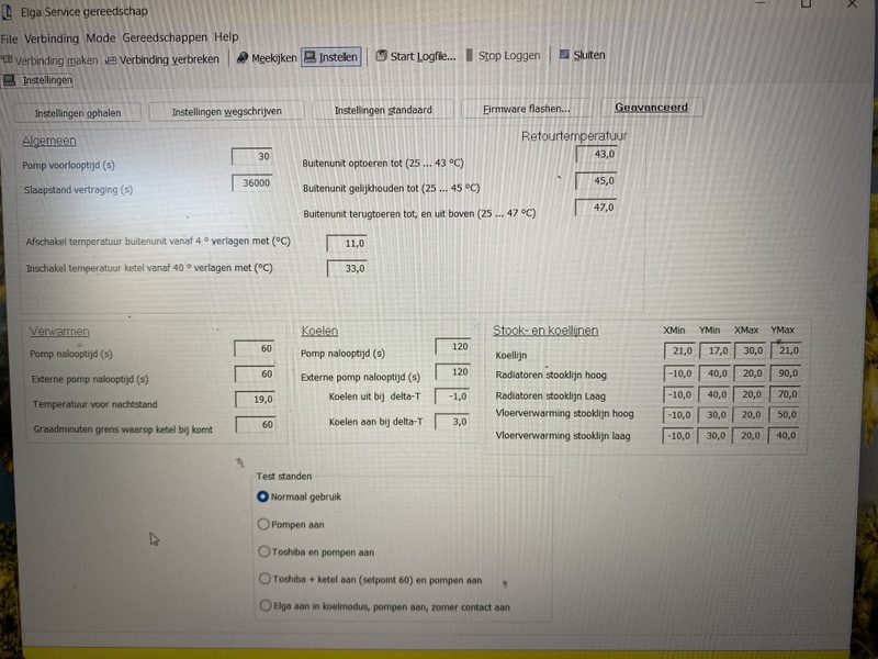

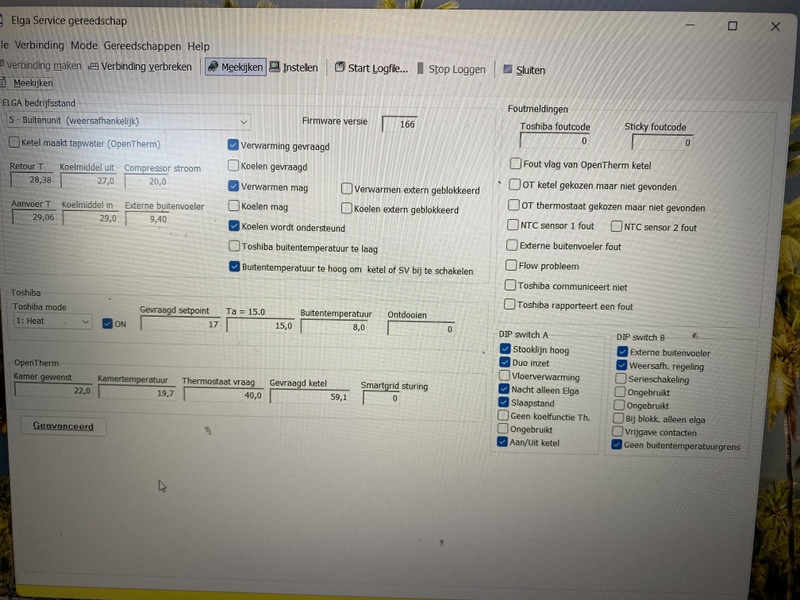

Ik heb de warmtepomp zelf gekozen, op basis van een nog niet nageisoleerd huis uit 1991 (gekocht, CV bleek stok oud). En we hebben een paar winters gehad dat het een paar dagen fris was in huis.
Die 47kWh elektrisch / 150kWh thermisch is over een hele dag bezien, waar ik geen elektrisch vermogen boven de 2,5kWh gezien heb, terwijl hij 3,6kWh kan trekken (SWW verwarmen).
Het is een groter probleem dat hij bij temperaturen tussen de 0 en 18 graden buiten zo staat te pendelen. Want dat is 70% van het jaar, temperaturen onder de -5 is wat, 2% van het jaar...
Gisteravond heb ik hem van 100% thermostaat regeling naar 100% WAR gezet, en de stooklijn vaar +1,5 om de Ta omhoog te krikken.
Prompt heeft hij een mooie run gedaan van 11 uur, constant ~1000-1200W getrokken.
Te oordelen aan de Ta en Tr ging die warmte ook mooi de vloer in met een dT van ~3-4 graden. Maar de rest van de dag stond hij weer gewoon te pendelen.
Nu om nogmaals @flippy te ontkrachten, beide zones pompen voluit gezet. Inderdaad 1,5l/min op de lussen. Die flow samen zou iets groter moeten zijn dan die van de WP. Dan gaat ook echt alles aan het begin van het hydraulische ontkoppeling vaatje de vloer in, en er ook weer koud uit.

vraag: is dit normaal gedrag van onze warmtepomp? of moet ik iets aanpassen zodat hij minder grillig is.
Afbeeldingslocatie: https://tweakers.net/i/huU3o2sug_90sEFc1xhQRoHGrzs=/800x/filters:strip_exif()/f/image/pElFD6HieUIJ20oAt8cYgqbv.png?f=fotoalbum_large

we hebben een oude elga 5 kw en draaid naar alle tevredenheid want we zijn de laatste dagen nadat hij opnieuw en dik keer goed gevuld is van het gas af.
we draaien op war en de temperatuur in de kamer met vloerverwarming blijft mooi stabiel ook in de nacht nu het kouder is.

ik heb een elga tool, ik zal hem eens aansluiten en dan kom ik hierop terug
  • annestweak
  • Registratie: Mei 2020
  • Laatst online: 23-11 18:40
beneden hebben we vloerverwarmingen boven oude radiatoren die waterzijdig ingeregeld zijn.
ik heb op de aan en afvoer van vloerverwarming verdeler een temperatuurmeter zitten.
daar zit 2 graden verschil in.
boven bij de elga heb ik dat ook en daar zit nu een krappe 1 graad verschil in.

annestweak schreef op dinsdag 4 april 2023 @ 15:49:
Het ziet eruit als.
Warmtevraag -> compressor start met hoog toerental - > water nadert setpoint -> terugmoduleren -> terugmoduleren -> terugmoduleren -> compressor uit -> water onder setpoint -> repeat
Het gekke is dat je dit met deze buitentemperatuur niet verwacht.
Lijstje van instellingen + overzicht van systeem zou helpen.

Omebas schreef op dinsdag 4 april 2023 @ 16:34:
Het ziet eruit als.
Afbeeldingslocatie: https://tweakers.net/i/iYp9DDUvxz3FnRTarRDdGJJHLIE=/800x/filters:strip_icc():strip_exif()/f/image/oMDUyl4D5zIPmb5j1mVHPmy3.jpg?f=fotoalbum_large
Afbeeldingslocatie: https://tweakers.net/i/wXK6WnvnWjtoCvXZD8FxpypxtfU=/800x/filters:strip_icc():strip_exif()/f/image/upyXeNDLHimTdvxTygwdxIgl.jpg?f=fotoalbum_large

Wat houdt "gevraagd setpoint=17" in bij heat. Erg warm krijg je het daar niet van...
  • annestweak
Omebas schreef op dinsdag 4 april 2023 @ 17:17:
geen idee, daar houdt mijn kennis ook op :?
heb ook geen idee of ik dit daar enig invloed op heb
ik heb de pompsnelheid omlaag gebracht en het lijkt erop dat de tijd van hoog en laag vermogen nog korter op elkaar is. dat werkt dus niet.
ik zet m zo op volle snelheid.....
