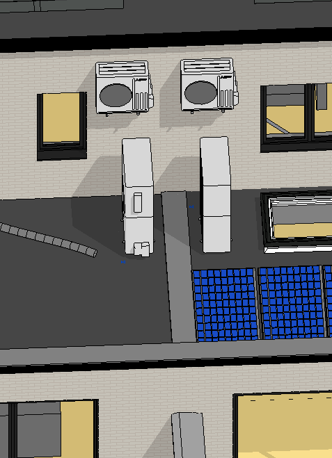

Ik ga een monoblock warmtepomp installeren op het plat dak.
De binnenunit hangt 5m lager in de kelder samen met het SSW vat.
- Vaillant Arotherm 75/6
- Vaillant MEH 97/6
- buffervat 50l
- Vaillant 300l VIH RW 300/3 MR SWW vat
- Nieuwbouw, systeem D
- +-150m² voerverwarming (leefverdiep zonder naregeling + enkele slaapkamers met naregeling)
- 7kW airco om extra te koelen en enkele slaapkamers te verwarmen.
De leiding tussen de buitenunit en de binnenunit zal in de muur worden ingeslepen.
Hierdoor zal er geen ontluchter boven aan de stijgleiding (32mm) in de muur staan.
Zal er dan een gigantische luchtbel ontstaan bovenaan deze stijgleiding waar het water naar beneden wordt gepompt?
Zit er in de buitenunit een ontluchtingsfunctie?
Het hoogste punt van de installatie heeft een ontluchter, maar die bevindt zich in een andere stijgleiding naar de vloerverwarmingscollectoren.
Moet ik mij hier zorgen over maken?
Afbeeldingslocatie: https://tweakers.net/i/tJCLIt4PYQaobBIoXCA6EUJ3Dco=/800x/filters:strip_exif()/f/image/yiIgpF6Kp1H4WqZFrJdgWnfG.png?f=fotoalbum_large

baxxie schreef op zondag 2 april 2023 @ 18:16:
- Vaillant MEH 97/6
- buffervat 50l
weg met dat buffervat om te beginnen.
je kan een extra ontluchter plaatsen op de retour bij het binnendeel, dat is wel aan te raden want de ontluchter in de machine is niet geweldig of betrouwbaar. zolang je vult vanaf de retourzijde en ook aan die kant ontlucht moet het goedgaan.
ben geen fan van het inslijpen, das een 32mm leiding plus een mantelbuis/isolatie eromheen. das zonde van de energie om je muur tot 55 graden op te stoken elke keer als je SWW maakt.
[ Voor 7% gewijzigd door flippy op 02-04-2023 18:40 ]

  • baxxie
  • Laatst online: 25-04 08:26
Wat zijn jullie ervaringen mer muurbeugels om een warmtepomp aan een geisoleerde buitenmuur te bevestigen?
- 128kg
- B1100*H1000*D450
- afstand tot muur 200-250
Kan ik een gewone beugel gebruiken als er wat extra spouwhaken in de gevel worden geplaatst?
In vind volgende beugel, waarbij 4 gaten van 68mm in de nieuwe gevel moeten geklokt worden., dit zou ik liever vermijden.: Vaillant wall bracket for aroTHERM for insulated walls - 0020250224

Is er een levensbedreigende reden waarom je hem aan de muur MOET hangen? Dat is iets wat je echt moet zien te voorkomen.

  • baxxie
Waarom de warmtepomp niet aan de muur hangen? Luchtdoorstroming?
De reden om hem aan de muur te hangen is esthetisch en omdat er 2 warmtepompen en 2 aircos op een muur van 3m breed moeten komen. (die van ons en deze van de buren)
Dan is het handig als ze allen weg van de muur blazen om elkaar niet te storen en om de herrie weg van het huis te richten.
Van onderstaande opstelling ben ik niet zo tevreden
Afbeeldingslocatie: https://tweakers.net/i/40yRUJjlaGfs-QnwkAVzUv6qX9s=/full-fit-in/4000x4000/filters:no_upscale():fill(white):strip_exif()/f/image/RTLppbv2G0SjWUE310tDRL17.png?f=user_large
[ Voor 6% gewijzigd door baxxie op 03-04-2023 14:35 ]

baxxie schreef op maandag 3 april 2023 @ 14:19:
- 128kg
- B1100*H1000*D450
Hier ben ik ook erg benieuwd naar!
In mijn geval is het alternatief plaatsing op een houten dak. Dat is helemaal lastig qua geluid. Als we hem ergens in de tuin zouden zetten, maakt dat SWW heel lastig qua lang leidingwerk. Tsja, of je moet een WPB installeren, maar dan is je originele probleem (trillingen in/aan het huis) niet verdwenen.
Heb je ergens een handleiding gevonden van die brackets? Wat is precies de "wall bracket for non-insulated walls"?
- 128kg
- B1100*H1000*D450
Let ook op min. armlengte. Ik lever ze van Fisher tot 150 kg last zonder verdere aanpassingen mits de muur in orde is.

baxxie schreef op maandag 3 april 2023 @ 14:34:
resonanties. als die begint te resoneren als die hard moet werken (dus SWW maken en als het vriest) en de resnonanties van de machine trekken door dan kan jij er niet van slapen en de buren ook niet. en met wandmontage bent je behoorlijk beperkt in wat je eraan kan doen, met staand heb je veel meer opties.
[ Voor 33% gewijzigd door flippy op 03-04-2023 16:32 ]
Bij mij hangen ze aan de muur incl. trillingsdempers. Er zijn nu ook speciale bouten leverbaar die dempen voor in de muur. Hoor ze nooit:
https://www.muepro.nl/Onl.../M-PRO-PHONEX-Ankers.html
[ Voor 7% gewijzigd door Carboy54 op 03-04-2023 16:50 ]

Carboy54 schreef op maandag 3 april 2023 @ 16:44:
Bij mij hangen ze aan de muur incl. trillingsdempers. Er zijn nu ook speciale bouten leverbaar die dempen voor in de muur. Hoor ze nooit.
Je bent ook geen 25 meer. ;) Ik zou naast trillingsdempers ook denken aan een stukje flex leiding, want ook de leidingen kunnen prima trillingen doorgeven.
Mocht er voor het dak gekozen worden dan is er veel massa nodig onder de warmtepomp. liefst rubber, beton rubber beton rubber warmtepomp. Het beton moet samen minimaal het gewicht van de warmtepomp hebben. Je houten dak moet wel leuk vinden.

Omebas schreef op maandag 3 april 2023 @ 16:51:
Alsjeblieft hoeveel wil je er hebben omebas 🙃
En op het dak bij voorkeur big foots van 1 meter.
Afbeeldingslocatie: https://tweakers.net/i/zbLaPBI7Xrerj1TuZ7HxB5ynxDA=/x800/filters:strip_icc():strip_exif()/f/image/wogFKFvId6lrOILuFkLRXYzJ.jpg?f=fotoalbum_large
Zou in zo'n situatie eerder voor veerdempers gaan gezien dat stugge rubber de laagfrequente trillingen 1 op 1 koppelt (zeker bij kou).
Mijn WP (Omnia M3.2 10)

Carboy54 schreef op maandag 3 april 2023 @ 16:53:
Big foots zonder massa zijn absoluut onvoldoende kan ik je uit ervaring zeggen.
