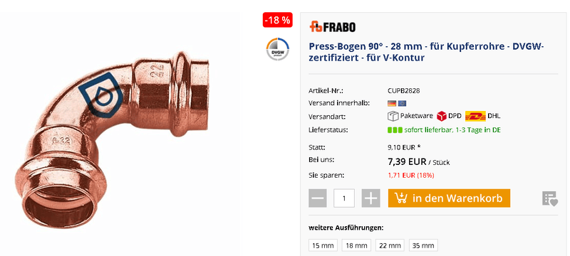

Carboy54 schreef op zaterdag 1 april 2023 @ 12:33:
Kijk dat is een realistische visie op de discussie. De kosten van alles eromheen lopen schrikbarend op door de prijsstijgingen van appendages. Ga maar eens een uponpor puntstukje 32 mm x2 halen dan weet je wat het kost. Bij de meeste installaties ben je € 1500 kwijt aan alle randzaken naast de warmtepomp. Voor een totale installatie met sww en montage ben je dan € 12.000 kwijt incl. een deskundige installateur en ex. subsidie. Ik zie echter offertes voorbij komen van € 20.000 voor een simpele Daikin 8 Kw. met buffer :-) Dat is dan wel weer andere koek en de kritiek op dergelijke prijzen is terecht.
wat ik dan weer vrij bizar vind is de idiote hoeveelheid fittingen die installateurs tegen een installatie gooien tegeenwoordig. een buigtang hebben ze kennelijk nog nooit van gehoord....

dof schreef op zaterdag 1 april 2023 @ 15:25:
En dan te bedenken dat onderstaand soort mooie koperen bochtjes helemaal geen drol kosten (1- 1,5 € in .de). Laat staan het buigen van koperbuis wat dus helemaal voor niks is. En met koperbuis is dit buigen echt geen "body work". Ok koper is wat duurder, maar de soldeer fittingen dus gewoon x malen goedkoper en bijkomend voordeel is dat het niet roest.
En solderen is met huidige goede spullen ook echt geen rocket science. Voor iedereen te leren binnen een half uurtje...
Voor een installateur kost deze wijze van montage toch echt teveel tijd in bestaande woningen. Ook buigen is een tijdrovend klusje (het meten van een bocht is echt vakmanschap en kan lang niet iedereen).
Ik denk dat persen dan een beter idee is:
Afbeeldingslocatie: https://tweakers.net/i/t2fe6DQB2f9VKVZSiLAXmgUL7Wg=/800x/filters:strip_exif()/f/image/IAjRY1KLA0DRoUynFlzrd55v.png?f=fotoalbum_large
of deze:
Afbeeldingslocatie: https://tweakers.net/i/AAMlMeXPinAMppkhYo4YnNA45GM=/full-fit-in/4000x4000/filters:no_upscale():fill(white):strip_exif()/f/image/Wetb7XtEEHBzL8kjaKMZ7rX9.png?f=user_large
Je kunt dan gemakkelijk je 28 mm leiding op lengte maken en je hebt een keurige installatie zonder restricties. Kost iets meer, maar dat verdien je snel terug in tijd.
