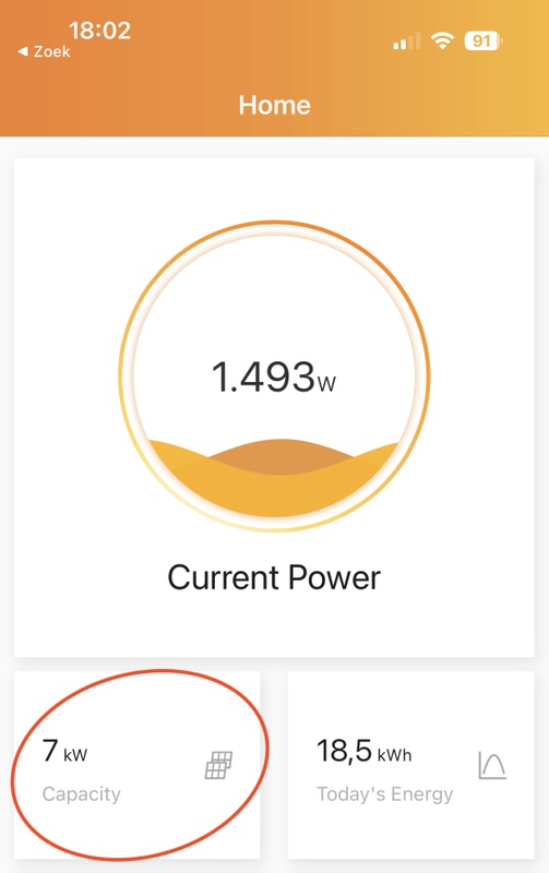

Onze WP is inmiddels geïnstalleerd een Alfea Extensa Duo R32 AI 10kW
Ons werd geadviseerd nog 2 extra groepen aan te maken in de meterkast en hier de WP met 190ltr boiler op aan te sluiten.
Ik vraag mij af of het nodig is en zo ja dan heb ik een idee om 2 bestaande groepen van de zonnepanelen te gebruiken.
Weet iemand hoeveel de WP en boiler in een piek uit het stopcontact trekt?

Audione0 schreef op zondag 27 augustus 2023 @ 17:26:
Normaliter:
1 groep voor de warmtepomp.
1 groep voor het elektrisch element.
(Zie installatiehandleiding)
2 bestaande groepen van de zonnepanelen te gebruiken?
Zonnepanelen moeten op een aparte groep of je moet een PV verdeler hebben.
Warmtepomp en groot verbruikers het liefst ook op een aparte groep conform installatiehandleiding.

Nee er zit geen verdeler tussen, alleen 2 installatie automaten van 16A per stuk waar de zonnepanelen op verdeelt zijn.
Capaciteit van de PV installatie is 7kW
Afbeeldingslocatie: https://tweakers.net/i/GA2oozB8jLUW5JNBlKd1ZlzM5x0=/x800/filters:strip_icc():strip_exif()/f/image/ivU4Wbdg9m3bTT3ZHR677GY4.jpg?f=fotoalbum_large
Niet doen.
Afgezekerd vermogen is dan de groep en vermogen van de PV samen. Dat kan dus teveel zijn voor de bedrading. Dus brandgevaar.

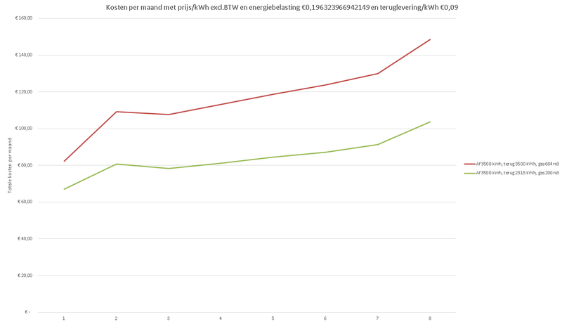

Met een investering van € 5199 (na aftrek subsidie) en 1182 kWh kan ik een hybride warmtepomp (mijn wens) verkrijgen die mij een gasbesparing van 484 m3 gaat opleveren. Ik heb zonnepanelen.
Ik vind het lastig om te bepalen of dit een redelijke investering is.

piwakawaka schreef op dinsdag 29 augustus 2023 @ 10:50:
Of het een redelijke investering is hangt samen met de bestaande situatie, en het (persoonlijke) doel wat je voor ogen hebt. Kun je wat meer info geven over de situatie (huis/afgiftesysteem/huidig verbruik)?
Mijn WP (Omnia M3.2 10)
  • kokpol
  • Laatst online: 08:50
Als je 484 m^2 gas gaat vervangen dan schat ik het extra verbruik van je wp op 968 kWh. Minder dus dan 1182 kWh, kan je hier iets mee?

Dus een investering van 5200 euro om jaarlijks zo'n 230 euro (500 m3 * 1.3 - 1200 kWh * 0,35) te besparen. Lijkt me de moeite niet echt waard.
Ik heb even een berekening gemaakt met gegevens met de huidige tarieven en de belastingregels en tarieven zoals ze vermoedelijk gaan worden (ik heb de afbouw saldering dus meegenomen, maar niet wetende of die het gaat halen). Ik heb ook een aanname gedaan van het gasverbruik wat je w.s. nog gaat houden op 200 m3/jaar en een aanname van je stroomverbruik en huidige teruglevering.
Ik kom dan op het volgende:
Afbeeldingslocatie: https://tweakers.net/i/Qd2_Ex1CTAe0c_R0PlV4SNN9Clg=/800x/filters:strip_exif()/f/image/KMGIyQ8ZpmIWyi5GvWRSQIvy.png?f=fotoalbum_large
Met de aannames welke ik gedaan heb, moet je tot ca. 2036 wachten totdat je de warmtepomp hebt terugverdiend.

  • kokpol
Jojan265 schreef op dinsdag 29 augustus 2023 @ 12:58:
Ik ben wel even benieuwd naar jouw aanname over het extra elektravebruik van je wp, vaak wordt dit namelijk veels te hoog geschat.
