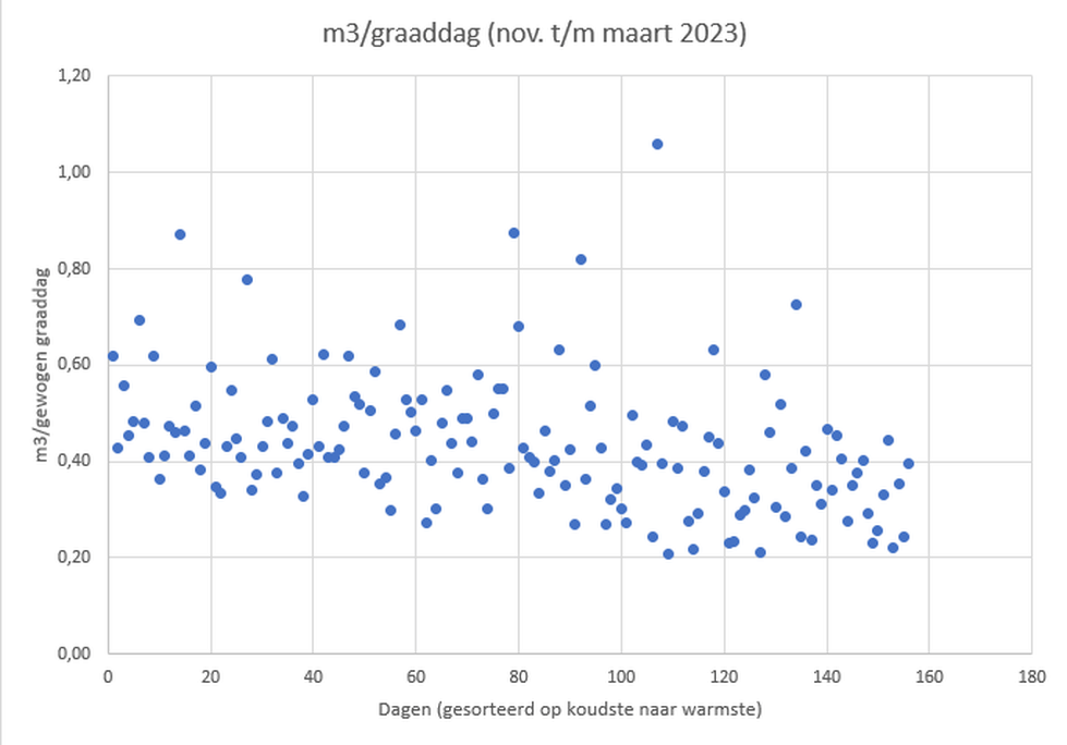

Gasverbruik en CV
Ongeveer 850 m³/jaar (excl. sanitair, berekend uit verbruik sinds okt 2022 - 2023)
Huidige CV ketel is een Nefit Ecomline HR22 uit 2004 met apart boilervat, deze ketel gaat het niet lang meer redden.
Volgens de graaddagencalculatie ligt het benodige WP vermogen bij -10C op 5kW. (0,44m3/graaddag).
Sindsdien wél de vloer geïsoleerd, winst daarvan is nog onbekend. Voor het aanbrengen van de vloerisolatie werd de kruipruimte tot >20C opgestookt door de vloerverwarming...

je zit dik onder de 1000 kuub per jaar. de berekening van een site vind ik (zwaar) ondergeschikt aan de koevlaas formule, die komt al uit op 4.1kW dus je hebt al 18% marge met een 5kW incl defrosts.

Niet te negatief over graaddagen, @flippy . Dat geeft 4,7kW (0,44*30*8,5/24 graaddagen*dT*kWh/m³/h)
Het is gewoon een valide manier.

imho is het een indictator of men op de juiste weg is. het komt vaak te negatief uit dan de realiteit.
  • Ronald
  • Laatst online: 05:14
Dat ga ik nooit snappen, met geen enkele vorm van uitleggen... Het is domweg een zeer vergelijkbaar onderliggende methode.
En met die paar 100 ton die je terecht noemde is een klein beetje tekort sowieso geen probleem hè... een volle kW tekort en het duurt nog steeds tot ver nadat het geen -10 meer is voor je wat merkt.

Koevlaas gebruikt een kengetal, 1650 vollast uren. Dat komt gelukkig gewoon ergens vandaan… niet helemaal zelf bedacht door hem. De 8 kWh/m3 is een andere keurige aanname voor een gemiddelde CV installatie.
Als de CV van @Elmardus inderdaad op 35 graden levert, dan zou de praktijk boven de 9kWh/m3 moeten zitten. Tabel van Pentaclover ergens op forum.
Dan gaat die 4,7 uit de graaddagen heel erg overeen komen met wat je krijgt als je 9 combineert met de 1650 in de koevlaas formule.
Koevlaas formule is een fantastisch iets. Gruwelijk simpel, zeer goed in de richting van wat nodig is…

Het truucje werkt aardig als je volledig vloerverwarming hebt. Zodra je ook radiatoren of convectoren hebt, zit je met 1650 vollasturen gewoon te hoog en daarmee te laag in vermogen.
Voor de beeldvorming: een label B woning met radiatoren op 50 °C heeft ongeveer 1.000 vollasturen per jaar. Pak ik mijn eigen A-label woning (op basis van een warmteverliesberekening), zit ik zelfs op 850 vollasturen.
Dan gaat de 'Koevlaasformule' behoorlijk nat, (minder vollasturen betekent dat je een hoger vermogen nodig hebt in de formule).

Graaddagen is net zo goed een indicatieve methodiek als vollasturen. Uiteindelijk is een warmteverliesberekening de enige waarin je echt goed kan dimensioneren.

Sissors schreef op vrijdag 25 augustus 2023 @ 13:35:
Maar dan kom ik dus terug op mijn vraag, als het primaire argument is dat het 5% goedkoper is, en dat waarschijnlijk het wel genoeg is, dan klinkt voor mij als leek die 5% extra uitgeven erg aantrekkelijk om zeker te zijn dat het genoeg is.
Hier ben ik ook nog steeds wel benieuwd naar. Want kort opgesomd zijn de argumenten als volgt:
  • 7kW is duurder dan 5kW unit: minimaal verschil op gehele systeem
  • 7kW maakt meer geluid bij aanlopen dan 5kW: relevant
  • Het vermogen van de 7kW zakt iets in bij lage temperaturen: niet relevant ivm 35C aanvoer, inzak minimaal.
  • De 7kW unit start op vol vermogen op waarna hij later pas terug moduleert = meer geluid (klopt dit?)
  • Minimumvermogen hetzelfde (2,5kW) voor beide units
  • Efficiëntie bij gelijk vermogen gelijk voor beide versies?
  • Momenteel verwarm ik niet consequent altijd alle vertrekken én heb ik nachtverlaging, werkelijk verbruik zal dus hoger liggen bij alles verwarmen. Bouwbesluit zegt dat je alle vertrekken warm moet kunnen houden.
  • Ik heb maar één (niet super strenge) winter kunnen meten aan het gasverbruik, Koevlaas zegt dus niet alles
  • Graaddagen calculatie lijkt nuttiger,maar het aantal m3 per graaddag is weinig consequent (zie hieronder).
  • Warmteverliesberekening (indicatie....) van bouwinfo.be kwam uit op 8kW, dat matcht niet met mijn verbruik. Ik heb niet alle info over de bestaande isolatie om een zeer gedetailleerde berekening uit te werken.
  • Er is een 3kW elektrisch element: dit wil ik alleen hoeven gebruiken als het écht extreem koud wordt, maar niet omdat ik mijn unit heb ondergedimensioneerd.
Gemiddeld komt het verbruik uit uit op 0.44m3/graaddag. Onderstaande grafiek is één punt per dag, gesorteerd van koudste naar warmste dagen (links naar rechts op de horizontale as). Valt mij op dat dit alle kanten uit gaat.
Afbeeldingslocatie: https://tweakers.net/i/9td3ScsxpR6UgsjCwekAG7hOMvU=/full-fit-in/4000x4000/filters:no_upscale():fill(white):strip_exif()/f/image/1wYuWrrPEdn7GuWSnNnQczgG.png?f=user_large
Ik neig nog steeds naar de 5kW als het volgens alle calculaties uitkomt qua vermogen, maar het lijkt mij erg vervelend als het niet uitkomt omdat ik iets over het hoofd heb gezien.
