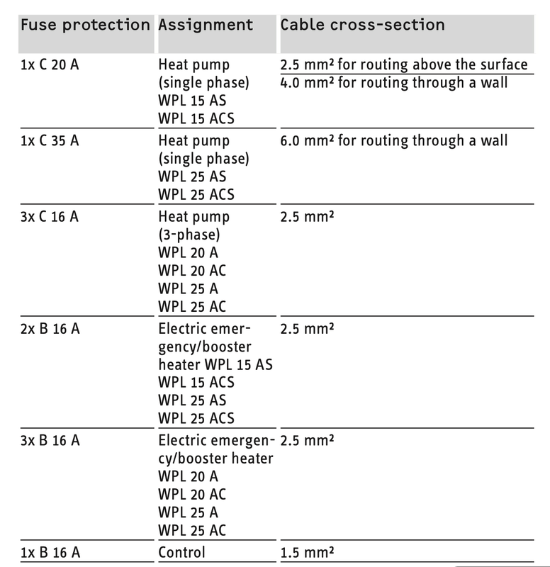

manusjevanalles schreef op donderdag 20 juli 2023 @ 21:55:
Weet iemand of de de 2xB16 (2/N/PE) verdeeld mogen worden op de fases? Ik heb de WPL 15 ACS, waarbij staat dat het voltage 230 is. Is de emergency booster dan intern als 32A bedraad? Want bij de WPL 20A staat 400 volt bij 3xB16 (3/N/PE).
Even een klein schopje, want ik heb dit nog steeds niet helder en moet het nog wel oplossen. Zit hier een expert die kan bevestigen dat de X5 over 2 fases verdeeld mag worden?
De handleiding heeft het wel over monofase, 32A en 230V, maar telefonisch gaf de leverancier aan dat het wel op 2 fases zou mogen. Maar daar twijfel ik dus over.
Als de buitenunit echt maar op 1 fase mag worden aangesloten, dan zit ik dus met een unit die niet volledig bruikbaar (elektrische elementen) is op mijn 3x25A aansluiting...

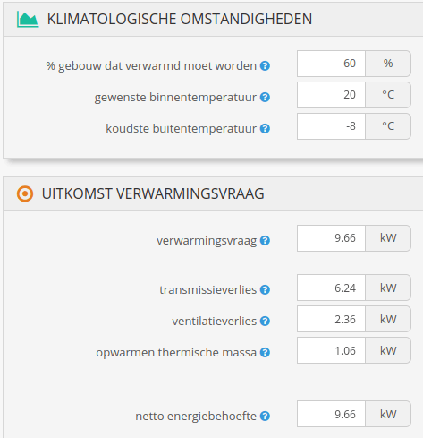

Ik sta op het punt een koopcontract te tekenen voor een vrijstaand huis van 165m2 uit 1996 met dikke (25-30 cm) EPS vloerisolatie, nog originele dak/spouwmuur isolatie en deels recent vernieuwd dubbel glas (ja waarom geen HR++ :? ).
Qua energievoorziening kunnen er 20 425wp zonnepanelen op het huis (praktisch pal zuid) (met nog een optionele 8 O/W op een overkapping), leggen doe ik zelf.
Verder zit er een inbouw kachel in de huiskamer en loopt het rookkanaal als (vermoedlijk gemetselde koker door de overloop. Wat dit aan warmte afgeeft weet ik op dit moment niet.
Op de masterbedroom hangte een kleine airco.
Ik rijd electrisch maar het oog op overcapaciteit aan zonnepanelen ben ik aan het bekijken of de overstap naar een WP realistisch is.
Over de gehele beneden verdieping (jincl inpandige garage (daar zit de verdeler van de beneden verdieping) + badkamer ligt vloerverwarming. Dit is nu ook de hoofdverwarming dus daar zit het (naar mijn idee) wel goed.
Als ik de warmte verliesberekening op bouw-energie.be met mijn (automotive engineering) kennis invul kom ik op:
Afbeeldingslocatie: https://tweakers.net/i/rUeOppERKHssad0oYSW9ZH28NmE=/full-fit-in/4000x4000/filters:no_upscale():fill(white):strip_exif()/f/image/9mNQdq4sXv7RYsqehLceec6N.png?f=user_large
De 1e winst zit nog in de enkel glas voordeur, HR++ glas en de zolder extra isoleren, dat ga ik zsm begroten.
Op elk van de 3 slaapkamer hangt deze radiator (is dit type 11, plaat met convectie lamel?):
Afbeeldingslocatie: https://tweakers.net/i/zByLFzbCbiAcWy6dKJwJTpZ31f0=/800x/filters:strip_icc():strip_exif()/f/image/r13G9FpDpSBXOX14rF75EPB5.jpg?f=fotoalbum_large
De kamer is 2.7m breed, dus de radiator schat ik op een 0.5x2.2m? op https://warmtepomp-panel.nl/dbe2.html krijg ik met aanvoer 40 en retour 30 een vermogen van 361w.
De ouderlijke slaapkamer zou de airco nog bij kunnen verwarmen maar wat ik nog niet heb kunnen achterhalen is de vraag is dan of die 361w voldoende capaciteit is om de slaapkamers van 9 en 16m2 tot 18c te verwarmen?

manusjevanalles schreef op dinsdag 29 augustus 2023 @ 21:04:
Aannemende dat de ene voeding voor de compressor + logica is, en de ander voor een elektrisch element zou ik van wel, maar je kunt toch in twee minuten met een multimeter even doormeten hoe dat intern bedraad is? Als je dat niet lukt dan vraag ik me af of het wel handig is als je deze WP zelf installeert....

Andrehj schreef op dinsdag 29 augustus 2023 @ 21:19:
Ik installeer hem niet zelf, hij is 5 jaar geleden geinstalleerd door de installateur, waarbij alles (compressor+elemten) op 1 fase is gezet. We hebben het huis recent gekocht. Ik ben nu aan het overleggen met de installateur om dit te herstellen, maar gezien de gemaakte fouten door deze installateur denk ik graag zelf mee.
X3 gaat naar de compressor, X5 naar de elektrische elementen. Ik heb in de meterkast de automaten waarop de X5 is aangesloten, doorgemeten terwijl de stroom eraf was, waarbij de multimeter aangaf dat er onderling geen verbinding is. Is dit voldoende doorgemeten of moet ik nog in de buitenunit zelf ook meten?

manusjevanalles schreef op dinsdag 29 augustus 2023 @ 21:24:
Aha, je wilt de elementen zelf over meerdere fasen verdelen. Dan zou ik proberen een elektrisch schema te bemachtigen en even checken hoe een en ander geschakeld wordt. Of anders idd bij de buitenunit doormeten.

Andrehj schreef op dinsdag 29 augustus 2023 @ 21:27:
Klopt, die is nu L/N/L/N bedraad. Maar als die dus aanslaat dan gaat er 32A over 1 fase. Dit schema staat in de handleiding: https://tweakers.net/i/LD...zVfAA6YL.jpg?f=user_large. Het meest linker schema bij X5 is van de elementen. Begrijpt iemand dit schema? En is het wel nodig om op de buitenunit zelf te meten? Immers, de kabels lopen naar de meterkast waar ik ook kan meten en volgens mij precies meet hoe het buiten is aangesloten.
Stel het element is inderdaad als 32A bedraad, meet ik dan een verbinding tussen L en L onderling en N en N onderling (terwijl de stroom uitgeschakeld is)?
Als de installateur het nu wel over de fases verdeeld en het is toch intern als 32A bedraad, dan kan dit geintje zomaar 10k kosten...

manusjevanalles schreef op dinsdag 29 augustus 2023 @ 21:28:
Daarom moet je even begrijpen wat je aan het doen bent.
In de meterkast kun je alleen meten als de elementen zijn ingeschakeld, anders meet je sowieso overal niks. Maar als ik het schema volg dan zijn P2 en P3 twee compleet gescheiden elementen, die zouden dus ook prima op twee verschillende fasen kunnen. Ik begrijp alleen de functie van dat derde (niet aangesloten) element (P1) niet...
Het lijkt me inderdaad dat het mogelijk moet zijn om alles te verdelen over 3 verschillende fasen. De verwarmingselementen lijken helemaal los van de compressor en besturing te staan.

Andrehj schreef op dinsdag 29 augustus 2023 @ 21:37:
Ok dus ik moet meten als het element aan staat? Kan ik dan gewoon meten met de functie van de multimeter die checkt of er verbinding (gebruik die functie vaker ter controle van printplaatjes na het solderen, er is een piep als er verbinding is tussen de 2 meetpolen).
Mogelijk is P1 niet in gebruik, het schema van de WPL 25 AC (wel 3-fase) lijkt hier erg op en mogelijk zijn de units grotendeels gelijk gebouwd.

Jojan265 schreef op dinsdag 29 augustus 2023 @ 21:43:
Dat denk ik ook, maar staan de elementen los van elkaar qua bedrading, kan het element over 2 fases verdeeld worden?

manusjevanalles schreef op dinsdag 29 augustus 2023 @ 21:47:
Zo lijkt het inderdaad. De twee verwarmingselementen over 2 fasen. Wel per fase een N draad gebruiken. De compressor zou dan op de overgebleven fase kunnen (ook weer een aparte N gebruiken).

Jojan265 schreef op dinsdag 29 augustus 2023 @ 21:52:
Ja dat zou moeten lukken, de elementen zijn nu aangesloten op een kookgroep met 2xL en 2xN, en de compressor heeft een eigen C20.
Maar stel ik meet het na met de multimeter, gebruik ik dan de functie die een pieptoon geeft indien er onderling verbinding is? En maak ik dan niet juist kortsluiting tussen de fases?

manusjevanalles schreef op dinsdag 29 augustus 2023 @ 21:46:
Dan meet je onder spanning. Dit werkt gewoon zo niet lekker. Zoals ik hierboven al eerder schreef: Spanningsloos maken en in de WP meten.

manusjevanalles schreef op dinsdag 29 augustus 2023 @ 21:55:
Daarvoor is de inwendige weerstand van je multimeter veel te hoog. Maar gezien de vraagstelling blijf ik me ernstig afvragen of jij hieraan moet beginnen...

Andrehj schreef op dinsdag 29 augustus 2023 @ 22:00:
Nee daar twijfel ik ook over, maar ik kom graag beslagen ten ijs als de installateur terug komt om z'n eerdere fouten te herstellen. Ik zou van een installateur verwachten dat hij het goed zou doen, maar dat is dus niet het geval.
Edit: ik begrijp nog niet helemaal waarom ik in een stroomloze setting niet ook zou kunnen meten. Stel de elementen zijn intern op 32A bedraad, dus onderling verbonden. Dan lijkt me dit hard wired, dus ook in een stroomloze setting moet hier verbinding te meten zijn. Er lijkt me geen relais tussen zitten wat bij stroom ineens inschakelt waardoor er verbinding onstaat (vergeef me de domme vragen, wil het echt graag leren).

maarten_NL schreef op dinsdag 29 augustus 2023 @ 21:16:
Weet je het huidige gasverbruik, eventueel jaarverbruik van de afgelopen jaren?
Extra isoleren is altijd mooi meegenomen.
Een radiator met 1 plaat en 1 lamel is een type 11 radiator.
Je berekening klopt niet helemaal, Aanvoer 40 graden / retour 35 graden / T ruimte 18 = 555 kW afgerond.
Dat is niet altijd op voorhand te zeggen.
Persoonlijk zou ik het effe aankijken en aan de hand van bevindingen handelen.
Ik zou even onderzoeken of de C20 wel de juiste afzekering is. Je hoofdzekeringen zijn w.s. C25. Ook in de technische gegevens staat volgens mij B20, die zou dan beter zijn. De C20 is niet selectief t.o.v. de hoofdzekering.
Ze gebruiken een set, die zowel 1 fase of 3 fase aangesloten kan worden.
Daarbij zijn meerdere configuraties mogelijk.
@manusjevanalles Het is dus niet verplicht om 2 elementen te gebruiken, zie blz 18 Par. 11.3
Zie link: https://www.stiebel-eltro...1e6-8c4e-005056a95add.pdf
Ik zou dus gewoon kiezen voor P2 of P3 configuratie, met 1x 16B installatie automaat, lekker simpel.
Benodigde installatie automaat volgens fabrikant:
Afbeeldingslocatie: https://tweakers.net/i/5sniV105rdaqP9Cqi5aRe9QiQhU=/x800/filters:strip_exif()/f/image/hkXpy6rUQDLF34hugEFUOKEN.png?f=fotoalbum_large
De vloerverwarming zal waarschijnlijk als bijverwarming functioneren, dus >20cm hoh.
Ik zou het meteen goed doen en alle radiatoren vervangen door vloerverwarming 10cm hoh in de gehele woning, ben je meteen klaar. Kun je ook redelijk mee koelen in de zomer.
Bg dus ook indien het nog origineel is.

Verwijderd schreef op dinsdag 29 augustus 2023 @ 23:45:
Ik kan voor zover ik kan terugvinden niet kiezen voor P2 of P3, het is beiden. Nu staan ze ook beiden aan tijdens het legionellaprogramma.
☀️ 8730 Wp | 🔋 Zendure Solarflow 800+ |🌡️ Stiebel Eltron WPL 15 ACS, HM Trend | Home Assistant
2N betekent normaal gesproken 2 fase. Maar waarom zou je 7400 Watt aan backup-elementen nodig hebben? De backup-heater hier is 2 kW en wordt heel af en toe ingeschakeld. Gedurende het afgelopen stookseizoen heeft die backup 2.5 kWh verbruikt.

Blihi schreef op woensdag 30 augustus 2023 @ 08:27:
Tja, dat weet ik ook niet. De backupheater wordt ingeschakeld tijdens het legionellaprogramma en dan wordt er ook 7.4 kW gebruikt, het SWW-vat is ook 500L, dan is hij wel sneller klaar dan met 3 kW. Ik kan eens testen door 1 van de 2 automaten uit te schakelen en te kijken of de backupheater dan op 3 kW draait.

manusjevanalles schreef op woensdag 30 augustus 2023 @ 07:51:
Even gemarkeerd, daarin staan de aansluit manieren van de elektrische elementen vermeld.
P2
P3
P2 + P3
Aan de installateur om dit te fixen! + eventueel benodigde parameters te wijzigen.
De installateur kan anders altijd de fabrikant bellen met tekst en uitleg.
Afbeeldingslocatie: https://tweakers.net/i/3LW7HvUh274mOF-h9Mpw6o0tZYU=/x800/filters:strip_icc():strip_exif()/f/image/6rYfo4nkRZfBx2tR4ATmbZQl.jpg?f=fotoalbum_large

Verwijderd schreef op woensdag 30 augustus 2023 @ 09:57:
P2
P3
P2 + P3
Ja vind ik ook! Maar ik bemerk een hoop onwetendheid bij de installateur. Bijvoorbeeld of het wel nodig is 7.4 kW aan backupheater te hebben. Wellicht is 3 kW wel genoeg, maar ja boekje zegt 7.4 kW, dus dat moet het zo zijn zegt de installateur. Als ik het nu laat aanpassen naar 3 kW (en de installateur gaat daarin mee), en het is toch niet voldoende, dan moeten ze weer terugkomen (na lange wachttijd) en weer kosten betalen. Helaas is de pomp al 5 jaar geleden geïnstalleerd en heeft altijd gewerkt, alleen ben ik wat kritischer dan de vorige bewoner. Maar kan me moeilijk beroepen op garantie oid in dit geval.
Ik heb in de installatiehandleiding ook geen parameters gezien waar je dit kan instellen. Lijkt mij dat het geregeld wordt door hoe je het aansluit. Dus volgens mij doe ik er weinig fout aan om te testen wat er gebeurt als ik van de kookgroep 1 van de 2 automaten uitschakel, dan zou hij automatisch op 3 kW moeten gaan. Toch?
Overigens staat in dit plaatje 1/N/PE, 230V en C32. Dit suggereert dat toch alles op 1 fase zou moeten, maar kijkend naar het aansluitschema is het wel 2L/2N/PE, wat op 2 fases kan.
[ Voor 24% gewijzigd door manusjevanalles op 30-08-2023 10:19 ]
Het gasverbruik van de dame alleen is 1900m3. Ik weet natuurlijk niet wat zij voor kamertemperatuur aan hield en of ze ergens wat heeft getuned (ik zie ieder geval geen thermostaat kranen).
Je hebt gelijk, ik had de kamertemp op 20c staan.
Afbeeldingslocatie: https://tweakers.net/i/7IymyUXGhs6v4Y-63fwrn2Hva5U=/full-fit-in/4000x4000/filters:no_upscale():fill(white):strip_exif()/f/image/95Ej6sjBqbqjrSR7IhgtAUE9.png?f=user_large
Wat voor waardes ik daar in moet vullen is meer gebaseerd op wat ik hier en daar in topics lees dan op wijsheid. De aanvoer is natuurlijk gebaseerd op de WP settemp, de retour? Is dat gerelateerd aan de flow/...?
De vraag rest dan nog wel hoe ik tot het benodigde radiator vermogen kom? Het totale netto benodigd vermogen delen door het aantal m2?
9660/165 = 59w/m2, voor de kleine slaapkamer zou dan 9x59 = 531w vermogen nodig zijn?

manusjevanalles schreef op woensdag 30 augustus 2023 @ 09:28:
Legionella gaat niet een klein deel op het element in het vat zelf, dus niet de backup heater in de buitenunit en dat duurt echt maar kort, zelfs bij 300 liter. Eerst vol verwarmen met de WP en dan pas elektrisch.
  • manusjevanalles
  • Laatst online: 22:29
Blihi schreef op woensdag 30 augustus 2023 @ 11:01:
Het vat zelf heeft geen element. De buitenunit verzorgt het SWW. Nu doet de compressor tot 51 graden, daarna nemen de elementen het over tot 60 graden. Dat duurt vanaf 51 graden tot 60 ~45 minuten.

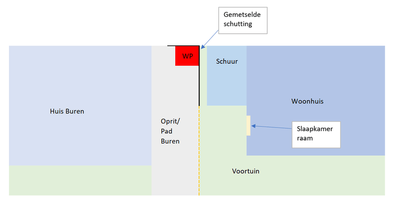

louzy82 schreef op zondag 9 juli 2023 @ 13:36:
Mijn buren hebben een buitenunit die tegen de erfgrens staat (niet aan mijn kant)
Maar nu zag ik dat de andere Buren ook een verharding als ondergrond voor een warmtepomp gemaakt hebben, tegen mijn erfgrens aan...
Ik krijg zelf ook een warmtepomp en daarin was
berekend dat deze minimaal 2,5 meter van de erfgrens moet komen en dat is een van de stilste warmtepompen...
Een dezer dagen eens even gaan babbelen daar denk ik..niet dat ik nu al wil klagen maar liever nu het er over hebben dan over een jaar als blijkt dat we er last van hebben..
Ik kwam de buurman toevallig tegen en had hem hier maar eens naar gevraagd. Om het een beetje voorzichtig te brengen en niet al te zeurderig over te komen had ik het al een beetje aangekleed onder het mom van: "Oh jullie ook een Warmtepomp, ik krijg er zelf ook een, ben wel nieuwsgierig hoe de locatie bij jullie was gekozen omdat in mijn offerte stond dat het 2,5 meter van de erfrens af moest".
Hij had dat niet geregeld maar ging er vanuit dat de installateur daar wel over nagedacht had.
's Avonds komt de buurvrouw helemaal over de flos bij ons aan, wat wij wel niet denken om ons te bemoeien met wat zij kopen, dat zij ook kunnen zeiken op dingen van ons etc etc.
Geprobeerd te kalmeren maar daar was geen beginnen aan, uiteindelijk was de uitkomst wel dat ze het na zou vragen bij de installateur omdat ze natuurlijk het risico niet wilde lopen en wilde weten wat haar rechten waren voor als ik echt zou gaan zeiken.
Heel vervelend want als we ergens geen zin in hebben is het juist gedoe.
Uiteindelijk heeft ze contact gehad met installateur, die zegt dat het geen probleem is en ondertussen staat dat ding er nu.
Ik vraag me nog steeds af of het wel klopt maar niet zozeer om er nu nog over te willen zeuren (zeker zonder dat we er last van hebben) maar vooral ook omdat ik me echt afvraag of die installateur nou zo'n cowboy is of hoe het nu zit.
De Buitenunit heeft dit als type: AWHPR 8 MR
Hieronder een situatieschets:Afbeeldingslocatie: https://tweakers.net/i/zJ0NLIh53UxuNU0HXOx8cmyYZI0=/800x/filters:strip_exif()/f/image/aeHISrJoS7gl2bKGLleitKLW.png?f=fotoalbum_large
Louzy#2475
  • verkeerslicht
verkeerslicht
louzy82 schreef op woensdag 30 augustus 2023 @ 11:26:
Hieronder een situatieschets:[Afbeelding]
Het gaat niet om hoeveel meter de wp van de erfgrens staat, maar om de geluidsdruk ter plekke van de erfgrens. Ik meen iets van 45db overdags en 40db snachts.
Dat jouw installateur 2,5m aanhoudt is mogelijk zijn persoonlijke vuistregel om potentiele problemen uit de weg te gaan. In de praktijk maakt het uit hoe stil de wp van zichzelf is, en hoe deze is opgesteld (dicht bij de muur, in een hoek etc). Dat laatste is in deze situatie kritisch, want hij staat in een gemetseld hoekje. Dat kan weleens kritisch worden (vooral voor de buren zelf)

verkeerslicht schreef op woensdag 30 augustus 2023 @ 11:41:
Het gaat niet om hoeveel meter de wp van de erfgrens staat, maar om de geluidsdruk ter plekke van de erfgrens. Ik meen iets van 45db overdags en 40db snachts. Dus even de winter afwachten en zien of het een geluidsprobleem oplevert.
Dat begrijp ik maar ik vraag me hardop af of er Warmtepompen zijn die aan die voorwaarden kunnen voldoen als ze op de erfgrens staan
Ik heb net uitgebreid gesproken met de servicedesk van Stiebel Eltron. Wat zij aangeven:
1. De backupelementen kunnen op 2 fases verdeeld worden. Voor het legionellaprogramma is 3 kW wel voldoende. Als ik 1 automaat uitzet, dan gaat hij automatisch door op maar 3 kW. Mocht de pomp ooit in storing gaan, dan kan ik het noodbedrijf activeren voor verwarmen en dan zo nodig die automaat toch weer inschakelen en dan draait hij op 7.4 kW indien nodig (afh van benodigde warmtevraag). Er zit op elk element een relais, wat in volgorde wordt aangeschakeld. Eerst k6 en dan k7.
2. Het advies is een B20 voor de compressor en niet een C20.
3. B20 op de ene fase, en de noodelementen verdeeld over de andere 2 fases.
We hebben het ook nog gehad over de situatie waarbij het legionellaprogramma draait en tegelijk de vloerverwarming. Er zit een driewegklep in, die voorrang geeft aan warmwater maken. Er zou dus geen 60 graden de vloer in kunnen stromen, tenzij de driewegklep defect raakt en in de middenpositie staat. Dan kan er dus 60 graden de vloer in stromen. Nu zit er geen maximaalthermostaat op de aanvoerleiding naar de verdeler, maar die zou toegevoegd kunnen worden en het EVU-contact schakelen op de binnenunit, zodat bij te hoge aanvoertemperatuur de pomp uitschakelt. Die is nu dus niet geinstalleerd. Hebben julliewel zoiets? Het zou bijvoorbeeld deze kunnen zijn: https://www.conrad.nl/nl/...1907155.html?refresh=true
[ Voor 4% gewijzigd door manusjevanalles op 30-08-2023 11:56 ]
Ze kan ook rekening houden met de buren, kleine moeite! En als de ene installateur dit doet en de andere dat, dan is het logisch dat je vragen stelt.
Zulke mensen vragen helemaal niks, die doen gewoon waar ze zin in hebben als ik zo je reactie lees.
Mijn warmtepomp staat ook vrij dicht op de erfgrens, niemand heeft er last van.
Er is altijd nog de mogelijkheid om de warmtepomp op stille modus te zetten, overigens heb ik dat zelf ook gewoon gedaan voor de avond uren.
De opstelling, weet de precieze doorgang niet. Zou eventueel kunnen galmen.
manusjevanalles schreef op woensdag 30 augustus 2023 @ 11:48:
Mooi opgelost! d:)b

verkeerslicht
louzy82 schreef op woensdag 30 augustus 2023 @ 11:47:
Nee, dat lijkt me niet. Als ik het zo zie doet deze warmtepomp 54dB op 1m.
Vraag is echter of het in de praktijk een probleem geeft gezien het muurtje en de plaatsing ter hoogte van jouw schuur. Jammer dat ze niet even hebben verteld wat hun plannen waren, dan had je er nog wat mee gekund. Ben bang dat het neerkomt op afwachten wat het in de praktijk gaat doen.
@louzy82 Correctie: Het geluidsvermogen is trouwens 65dB(A). Die 54dB(A) geluidsdruk op 1m is op basis van een standaard berekend. De praktijk kan dus anders uitpakken.
[ Voor 12% gewijzigd door verkeerslicht op 30-08-2023 14:57 ]
Handig om dat nog eventueel te weten te komen… Hoe meer informatie hoe beter je kan inschatten wat je daadwerkelijk nodig hebt.
Normaliter hanteren we bij vloerverwarming maximaal 5K delta T en voor Radiatoren 7K en voor hybride maximaal 10K.

  • Pietje555
  • Laatst online: 19:19
verkeerslicht schreef op woensdag 30 augustus 2023 @ 12:22:
Ik heb afgelopen week een gesprek gehad met de Omgevingsdienst in Utrecht, maar daar willen ze de geluidproductie nog verder gaan beperken wegens de vele klachten.
Het streven is 20 dB op de erfgrens of wel geen toevoeging van het omgevingsgeluid.
Dit is natuurlijk niet realistisch, maar geeft wel aan waar het naartoe gaat.
We kunnen mooi al onze split units welke voldoen aan de omgevingsvergunning voor het schoolgebouw alsnog gaan inpakken met Merford Dice kasten.

  • louzy82
  • Laatst online: 14:42
Ik las ergens (site van remeha?) ook iets dat het juist kan zijn dat het geluid in een opstelling in een hoek van 2 muren juist meer geluid kan produceren.
Het zal qua last hebben echt wel meevallen, daar ben ik niet eens echt bang voor.
Wellicht is mijn nieuwsgierigheid hiernaar alleen maar gegroeid omdat zij zo lomp reageerden.

  • Pietje555
@Ronald Zoals gezegd is het onrealistisch in stedelijk gebied, maar de strekking is dat er al genoeg lawaai is en dat ze een toename willen beperken.
Klagers worden serieuzer genomen en de gemeente zal eerder ingrijpen als je niet aan de omgevingseisen voldoet.
Je zal dan ook beter na moeten gaan denken en met je omgeving rekening gaan houden. Nu is het een wildgroei van mensen die denken dat ze alles mar kunnen doen omdat het hun zo uitkomt.
De leefbaarheid staat flink onder druk.

  • Pietje555
louzy82 schreef op woensdag 30 augustus 2023 @ 12:59:
Klopt, maar is gewoon natuurkunde. Fabrikanten geven hun geluid op in het vrije veld. In de praktijk klopt dit meestal niet want tegen een muur geeft een halve bol met reflectie en dus meer geluid dan opgegeven.
Zet je hem in een hoek dan heb je een kwart bol en nog veel meer concentratie van het gerichte geluid.
SMA STP10000TL20 met 10440 Wp 35°Zuid, Intergas Xtreme36 met Remeha Elga Ace 6kW, 3x AUX C-serie
Klopt, in een hoek is het +9db. Maar het hangt even af welke frequentie de wp die 54dB haalt. Hoog geluid is directioneel en zal dus niet om het muurtje heen stralen, lage geluiden echter stralen 360° rond.
Afbeeldingslocatie: https://tweakers.net/i/Zptk37nS_Yy4aQ2OnLQpc47IIUY=/full-fit-in/4000x4000/filters:no_upscale():fill(white):strip_exif()/f/image/APiX3WfdWa3N8nn6PA7XXFn5.png?f=user_large

manusjevanalles schreef op woensdag 30 augustus 2023 @ 11:06:
Met 7.4 kW zou dat inderdaad ongeveer 40 minuten duren. Hier doet de warmtepomp het tot zo'n 57 graden en daarna komt het elektrisch element er pas bij. De legionella-run voor een 300 liter vat kost dan nog 1,5 uur bij 2700 Watt, dus zo'n 4 kWh per week (soms meer als er toevallig precies op die tijd gedoucht wordt.

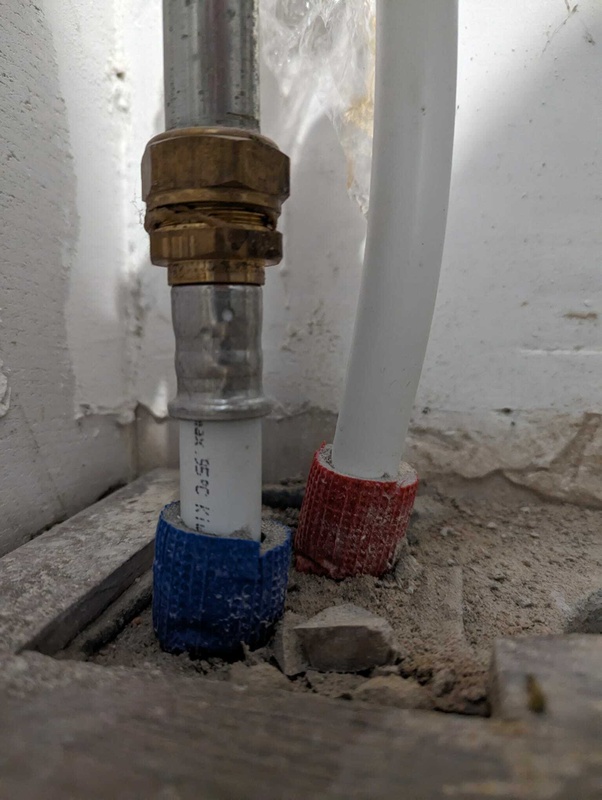

Vraagje. Wij krijgen met een week of twee onze L/W WP. Die komt netjes voor ons huis te staan, voldoende afstand van de erfrgrens.
Ik heb nu twee opties voor de aanvoer en retour van het warme water. Lekker makkelijk door de buitenmuur, langs de grond in mijn thuiskantoor, door een binnenmuur en aansluiten op de verdeler van de VVW. Afstand warmtepomp/verdeler is dan ongeveer 5/6 meter. Andere optie is om de aanvoer en retour in te graven, door de fundering naar de kruipruimte (1.60 hoog) en dan door de vloer omhoog naar de verdeler. Afstand is dan 1 tot 2 meter meer, maar dat zal het probleem niet zijn.
Zijn er voordelen om het door de kruipruimte te doen? Het is iets lastiger werken, er komt een gat in de fundering waar wellicht water door naar binnen kan komen en in de kruipruimte is het koeler dan door mijn kantoor.

ArnoudN schreef op woensdag 30 augustus 2023 @ 16:24:
Als je het niet erg vind dat de leidingen zichtbaar zijn en in je werkkamer en dat er zichtbare gaten in de gevel komen, dan zijn er alleen maar voordelen:
Geen warmteverlies via de leidingen (dus ook geen dure isolatie nodig) en geen sifons, en niemand hoeft ooit de kruipruimte in.

  • ArnoudN
  • Registratie: Oktober 2018
  • Laatst online: 19:25
verkeerslicht schreef op woensdag 30 augustus 2023 @ 18:03:
Een koofje eromheen en je ziet het nooit meer terug. Het is een wand waar niets tegen aankomt, dus het zit niet in de weg.

  • manusjevanalles
Vanavond gelijk maar getest. Op de buitenunit gekeken hoe de 2x B16 is aangesloten. Toen in de meterkast 1 van de 2 B16's uitgezet en het tapwater naar 60 graden gezet. Het programma startte op de compressor maar het element ging niet aan. Toen de andere B16 aangezet en de andere uit, doet het ook niet. Beide automaten toen aan, elementen doen het nu wel.
Dus niet zoals de man van de servicedesk het vertelde. De buitenunit zou 2 relais moeten schakelen (k6 en k7), die elk een element inschakelen. Als je maar 1 element aansluit, wat kan volgens de datasheet en de servicedesk en ik dus simuleerde, dan zou het op 3 kW moeten draaien. Iemand nog een suggestie?
Erg is het niet, als de elementen straks op 2 fases zitten dan mogen ze prima allebei meedoen.
Zitten de beide N niet toevallig gekruist?

Jojan265 schreef op woensdag 30 augustus 2023 @ 21:39:
Daar heb ik ook aan zitten denken. Niet in de meterkast en ook niet in de warmtepomp, maar wel eventueel in de werkschakelaar. Maar die staat nog gewoon "aan" en volgens mij schakelt een B16 automaat niet de N, dus die zou gewoon door moeten gaan via de afgeschakelde automaat indien er toch een kruising zou zitten.
Aansluiting buitenunit
Afbeeldingslocatie: https://tweakers.net/i/PRpSOepFLKzj-L32cYpesi8ySZ8=/800x/filters:strip_icc():strip_exif()/f/image/a5m8ToZtJYJPVvUYmicTHHum.jpg?f=fotoalbum_large
Meterkast (2 meest linksboven automaten):
Afbeeldingslocatie: https://tweakers.net/i/crSjd9NY6SbevfsSj7ZCyQig2zo=/x800/filters:strip_icc():strip_exif()/f/image/RZ4JWPj35hSGABrU48HvUPRw.jpg?f=fotoalbum_large
Edit: een automaat lijkt de N ook mee te schakelen. Ik zal komende vrijdag de werkschakelaar eens open schroeven om te zien of daar gekruist is, en evt meten of er nog spanning op de juiste draden staat als 1 B16 uitgeschakeld is.
[ Voor 64% gewijzigd door manusjevanalles op 30-08-2023 22:06 ]

@manusjevanalles Er loopt zo te zien een 5 aarderige kabel van je meterkast naar je WP. Twee afzonderlijke eindgroepen mogen niet in dezelfde kabel zitten. Er horen dan 2 kabels getrokken te worden.
  • manusjevanalles
RichieB schreef op woensdag 30 augustus 2023 @ 22:31:
Jeetje wat een puinhoop hebben ze er dan van gemaakt! Er loopt inderdaad een 5x2.5mm2 kabel vanuit de 2 eindgroepen. Maar daar is niet makkelijk meer wat aan te doen, er loopt geen loze leiding. Ik vrees dat ik niet anders kan doen dan de kabel zo maar te laten en dan lopen er helaas 2 fases door 1 kabel. Wel zitten ze achter dezelfde aardlek, dus heel veel anders dan een situatie met 3 fases is het ook niet
Die 5 aderige kabel is toch voor de verwarmingselementen, welke via een 2-fasen eindgroep (= 1 eindgroep) wordt beveiligd. Volgens mij is dat gewoon toegestaan.
LG-HM071MR-U44 / SWW Hewalex PCWU 3.0 / PV SMA + Jinko 14 kWp / Kia e-Niro

Jojan265 schreef op woensdag 30 augustus 2023 @ 22:43:
Nu je het zegt, die twee B16 automaten zijn gekoppeld met een wit stukje plastic. Nou, dan mag het vast wel.
Vergeet ook de opslingerfactor Q niet die zeker 4 zal zijn, maar hoogstwaarschijnlijk meer voor de buren
Zie dat hier al op gereageerd is met mooi plaatje erbij...

manusjevanalles schreef op woensdag 30 augustus 2023 @ 21:20:
Misschien zijn de twee nuldraden verwisseld. Heb je gecontroleerd of je spanning had op een van de twee elementen nadat je de automaat uitgeschakeld had? Een relais schakelt in of uit, die kijkt niet of er wel spanning op staat en zo'n element is echt niets meer dan een weerstand, dus ook daar zit geen beveiliging meer in.
  • Blihi
  • Registratie: Juni 2018
  • Laatst online: 15:58
manusjevanalles schreef op woensdag 30 augustus 2023 @ 21:42:
De vijf-aderige kabel mag alleen gebruikt worden voor een krachtgroep (3-fase, met 1 automaat). De enige uitzondering is de in Nederland gebruikte kookgroep, waarbij twee automaten gekoppeld zijn voor het beveiligen van een kookplaat. Daarbij, als er dan kabel gebruikt wordt zoals hier, waarbij de grijze als nul gebruikt is, dan moeten de uiteindes als zodanig gemarkeerd worden. Daar horen dus blauwe krimpkousjes omheen te zitten, of een stuk blauwe tape (minder netjes).
Maar, het lijkt een beetje dat de twee gekoppelde automaten over twee fases verdeeld zijn (wat is de spanning tussen L1 en L2? Is dat 400 V? In dat geval mag de kabel wel, maar moet je grijs helemaal niet aansluiten en netjes afdoppen. Dat kan in de meterkast met een steekklem in een houder, en in de WP met zo'n zelfde klem. De blauwe ader is de nul en die lus je dan door naar beide nul aansluitingen. Als het werkelijk 2 fase is, komt daar nooit meer dan 16A over.
Sowieso is deze kast een beetje een gedrocht, want je hebt onder een 4-polige aardlekschakelaar die het hele huis lijkt te beveiligen. Dat hoort niet. Je moet tenminste twee aardlekschakelaars hebben, zodat je bij een aardfout niet in het hele huis je licht kwijt bent. Meestal heb je de voor- en achterkant van het huis verdeeld over twee aardlekschakelaars, ieder op een eigen fase.
Rechtsonder zit een 3-fase aardlekautomaat, ik neem aan voor een autolader? Dan heb je ook nog een kookgroep voor koken, gok ik, want ik zie nog zo'n brugje en dan nog een aardlekautomaat midden onder, ik denk voor de zonnepanelen?
De netste manier van aansluiten van de WP is om deze op eenzelfde automaat te zetten als rechtsonderin. Een 3-fase aardlekautomaat dus. Oh, en zorg ervoor dat je nergens in de kast koper ziet. Sommige draden zijn te lang gestript en varkensstaartjes (krulletjes bij alle aders) horen ook al een tijdje niet meer. Dat kan vervelende magnetische effecten hebben.
[ Voor 35% gewijzigd door Blihi op 31-08-2023 07:43 ]
@manusjevanalles
Maak eens een goede foto van de kookgroep t.b.v. het elektrisch element
Dan is het heel simpel:
Linker groep L = Bruin / N = Blauw
Rechter groep L = Zwart / N = Grijs
Dan weet je gelijk over er iets verdraaid zit normaliter.
  • manusjevanalles
Blihi schreef op donderdag 31 augustus 2023 @ 07:29:
De nuldraden zijn in de meterkast en op de aansluiting op de buitenunit niet verwisseld. De enige plek waar dat zou kunnen is in de werkschakelaar of intern in de buitenunit zelf. Ik kan niet zelf de spanning op de elementen meten, ik kan niet in de buitenunit.
De elementen zijn nu als 2L/2N aangesloten op een kookgroep (gekoppelde B16) op 1 fase, samen met de compressor op diezelfde fase. De elementen dienen ook als 2L/2N aangesloten te worden, dus een gezamenlijke N zoals bij een 3-fase unit kan niet. Maar die kookgroep kan wel over 2 fases verdeeld worden met elk een eigen N. De kookplaat is ook verkeerd aangesloten, maar de installateur komt alles herstellen is de bedoeling.
Mijn idee is om de compressor achter een B20 te plaatsen, en de elementen achter een B16, en dan verdeeld over de 3 fases. En dit alles achter 1 aardlekschakelaar. Voor de kookgroep wil ik er een 3-faseautomaat van laten maken, en dan maar 2 fases gebruiken met daar wel een gezamenlijke N (kan volgens het aansluitschema van de kookplaat).
Er is nog een rechter deel van de meterkast, daar zitten de meeste eindgroepen. Die zitten ook weer achter 3-fase-aardlekschakelaars, wat ook niet conform NEN1010 is. Ook dit heb ik gevraagd te herstellen. De 3-fase alamat rechtsonder is van de omvormer. De C20 alamat middenonder is nu van de compressor, en zou ik dus willen veranderen naar een B20 achter een 3-faseaardlekschakelaar (zie hierboven).
Helaas kan de warmtepomp dus niet netjes op 3-fase, maar het huidige voorstel lijkt een werkzame oplossing te zijn.

  • manusjevanalles
Verwijderd schreef op donderdag 31 augustus 2023 @ 10:46:
@manusjevanalles
Zo simpel is het inderdaad. De kookgroep is van links naar rechts bedraad als L (bruin), N (blauw), L (zwart), N (grijs). Er zit daar geen verdraaiing. Maar ik zal aan de electricien vragen om verdraaiing uit te sluiten in het hele kabeltraject van zekeringen naar buitenunit. Kan ik zelf nog ergens wat doormeten zonder bij de elementen te komen? Ik zou 1 B16 uit kunnen schakelen van de 2, dan de elementen in laten schakelen, en dan in de meterkast doormeten waar onderling verbinding zit. Echter beide relais gaan "aan", dus helemaal betrouwbaar is het niet te meten in de meterkast denk ik.
Bovendien, als de 2 B16's elk een eigen fase hebben maar toch als kookgroep verbonden blijven via het plastic bruggetje op de hendeltjes, het niet uitmaakt als de N's verdraaid zitten. Er is toch maar één N in een meterkast.
[ Voor 28% gewijzigd door manusjevanalles op 31-08-2023 11:05 ]
manusjevanalles schreef op donderdag 31 augustus 2023 @ 11:02:
Op de klemmenstrook X5 (buitenunit) tussen de linker L+N en daarna de rechter L+N meten op 230V ~
1 voor 1 uitzetten groepen, dan weet je of de spanning op de klemmenstrook juist binnenkomt.
Als dit het geval is, dan zit het in de unit om een of andere reden. (Parameters / instellingen etc)
  • Blihi
manusjevanalles schreef op donderdag 31 augustus 2023 @ 11:01:
Natuurlijk kan dat wel. Als L1 en L2 niet dezelfde fase zijn kun je N1 en N2 gewoon doorlussen op 1 draad. Dat is geen enkel probleem.
In dat geval lus je ze dus ook door, maar dan onder de automaten. Het effect is hetzelfde. Laat in ieder geval op de grijze draad een blauwe markering aanbrengen als deze als nul gebruikt wordt.
Je kunt dat zo doen, maar weet je zeker dat je echt een B20 nodig hebt? Is B16 niet genoeg?
3-fase aardlekschakelaars mogen gewoon en is wel conform NEN1010. Het is een tijdje verboden geweest (ik meen 2012-2015, maar mag nu weer gewoon. Het wordt afgeraden omdat het de kast vaak onoverzichtelijk maakt. In de praktijk zie je het vooral in ABB kasten met een 3-fase busboard.
Dat kan prima: een 3-fase aardlekschakelaar met daarachter een 3-fase B20 installatieautomaat voor de compressor en twee B16 automaten voor de twee elementen. De hele installatie is dan in 1 handeling uit te schakelen door de aardlek om te zetten en elk onderdeel van de installatie is correct beveiligd.
Om kosten te besparen kun je zelfde de C20 aardlekautomaat hergebruiken als aardlekschakelaar en daar de twee B16 automaten achter zetten voor de elementen, verdeeld over de fases. Ook dat is conform NEN1010, maar het is een wat minder gebruikelijke oplossing. Bij een fout in de compressor schakelen dan ook de elementen uit.
Je bent overigens niet selectief ten opzichte van de hoofdzekeringen, maar dat ga je met een B20 ook niet zijn.
[ Voor 17% gewijzigd door Blihi op 31-08-2023 12:00 ]
  • Blihi
Volgens mij heb je die test al gedaan: 1 automaat uitschakelen en vervolgens blijkt dat beide elementen het niet meer doen.
Wil je het zeker weten, trek dan in de groepenkast 1 van de fasedraden los (bruin of zwart), laat beide automaten aan en test of nu 1 van de elementen werkt en de ander niet.
Dat laatste is niet waar. Het bruggetje doet niets als er sluiting is. Dat bruggetje is puur om aan de eis te voldoen dat je in 1 handeling het apparaat spanningsloos kunt maken en daar voldoe je al niet aan.
Als de N's verdraaid zitten voldoet de installatie niet, want je schakelt een van de twee uit en vervolgens is de nul nog verbonden. Als je dan denkt dat je spanningsloos bent en je haalt die nul los krijg je alsnog een opdonder omdat die nul nog met de rest van de installatie verbonden is. En dan klapt de aardlek alsnog.
  • tieske_janssen
  • Laatst online: 00:43
Ik ben ook bezig met de installatie van een warmtepomp. Ik gebruik flexibele slang met perskoppelingen. Hoe zou ik bij deze korte slangetjes weer door kunnen gaan met flexibele slang? Flexibele slang rechtstreeks in de klemkoppeling, of een klein stukje stalen leiding laten zitten en dan weer van klem naar pers? Afknippen en opniew persen wordt wel erg spannend door de korte lengte.
Afbeeldingslocatie: https://tweakers.net/i/5XCWqdISZcYndeIxQJ-kouNLw7k=/x800/filters:strip_icc():strip_exif()/f/image/iEryz2hyRmq3cjW26FlefvRh.jpg?f=fotoalbum_large
  • Naliya
  • Registratie: April 2020
  • Laatst online: 18-11 09:39
tieske_janssen schreef op donderdag 31 augustus 2023 @ 12:42:
Je kan een Uponor NL Koppeling gebruiken, heb ik zelf goede ervaring mee.
Er zijn ook andere variaties te koop van andere merken, moet te vinden zijn in de juiste maat.

Naliya schreef op donderdag 31 augustus 2023 @ 12:52:
@tieske_janssen ik heb zelf met pipetech gewerkt dat door Selfio.de wordt verkocht onder eigen label.
De meerlaags pijp komt uit zwitserland 😎
Zij hebben een verloop van 32x3 naar koper/ijzer 28 maar ook een verloop van 26x3 naar 22mm koper/ijzer die je rechtstreeks in de knelkoppeling (bbrrrrr 🙃) kunt steken.
Ga je alles met meerlaags pijp doen?
of alleen de verloop naar koper?
Als je een erfenis hebt gehad is Uponor een kwalitatief goede optie waar je bijvoorbeeld ook de perstang kunt huren bij warmteservice.
Ga je veel leifingen leggen, dan kun je van het gerzchil tussen Pipetech en Uponor al het benodigde gereedschap kopen en houd je nog geld over ook 🤡

Blihi schreef op donderdag 31 augustus 2023 @ 11:50:
De compressor is maar 1 fase, dus waarom een 3-fase B20 automaat? Ik zat zelf te denken denken aan een 3-fase-aardlekschakelaar, met daarachter 1x B20 (1P+N) voor de compressor en 2x B16 voor de elementen.
De huidige C20 is een eenpolige alamat, daar kan ik toch nooit 2xB16 achter zetten verdeeld over 2 fases? Die komen toch op 1 fase dan omdat de C20 ook eenpolig is?
Ik denk zelf dat een B16 voor de compressor ook voldoende is, maar de installateur en Stiebel Eltron houden vast aan een B/C20. Vandaar dat ik nu aanstuur op een B20 als tussenstap achter de 3-fase-aardlekschakelaar, en dan kan ik evt zelf in de toekomst hem vervangen voor een B16. Dan zit de bedrading in ieder geval op de juiste plek.
[ Voor 12% gewijzigd door manusjevanalles op 31-08-2023 18:32 ]
  • Blihi
manusjevanalles schreef op donderdag 31 augustus 2023 @ 18:27:
Aha, de C20 is die in het midden onder. Dan inderdaad het beste een 3-fase aardlek met 3 eindgroepen B20, B16 en B16.
