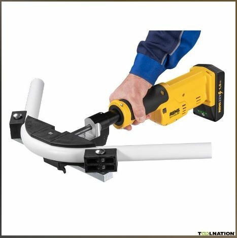

Gisteren, eigenlijk bijna mosterd na de maaltijd, een buigtang van heima24.de binnengekregen met hetzelfde ratelmechaniek als de pijpknipper voor dit soort buizen. Nu kan ik de rest van de leiding naar zolder gaan aanleggen met nette en veel compactere bochten dan het "betere knie fitness train werk" met een externe buigveer.
Hoe heb jij de boel gebeugeld @Sport_Life ?
Ik gebruik Flamco 1 1/4" beugels die de 32mm buis met isolatie stevig vastklemmem en de isolatie nog heel laat. Het aparte traject met koelen, als ik toch naar JAGA of Minib LTV radiatoren moet uitwijken, krijgt 19x32 armaflex sokken. Dan via de open verdeler verlopen naar 26x3 en koper/staal 22mm om vervolgens aan te sluiten op de leidingen van de bestaande cv ketel.
Heb je een link naar die tang?

https://www.wiltec.de/nl/...hO1gpSMYmPXUaAogEEALw_wcB
Of:
https://www.heima24.de/ro...-im-kunststoffkoffer.html
Ik heb goede ervaringen met de eerste (een stuk is 25mm terwijl de heima24.de versie 26mm heeft) verschil in maatvoering tussen uponor en pipetec (25x2,5 vs 26x3)

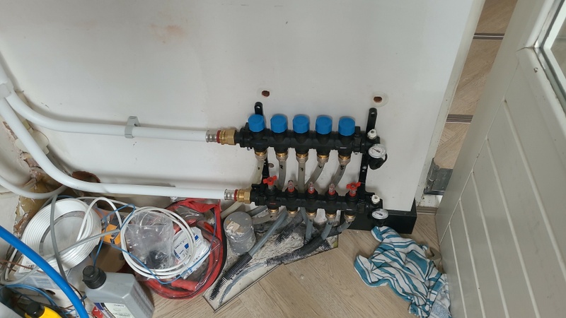

Het heeft een paar jaar geduurd maar sinds gisteren heb ik ook een pomploze verdeler.

koevlaas2 schreef op zaterdag 2 september 2023 @ 10:57:
Uiteindelijk dus toch naar ons advies geluisterd? ;) :+
Wijsheid komt met de jaren Marnix 🥴
Waren een paar kogel kranen daar niet handig geweest? Of hoef je daar de eerste 25 jaar niet meer bij? :+

Sport_Life schreef op zaterdag 2 september 2023 @ 11:07:
Ik ga het meemaken, hopelijk een flink merkbaar verschil.

Naalroc schreef op zaterdag 2 september 2023 @ 11:38:
Die zitten in het horizontale gedeelte maar buiten beeld.

Andrehj schreef op zaterdag 2 september 2023 @ 10:31:
@Andrehj ik ga volgende week weer aan de slag en kan dan wel zeggen of de tang een aanwinst is.
Gezien het lange handvat, het ratel hefboom mechaniek en de degelijke uitvoering ben ik hoopvol gestemd.
Link: https://www.heima24.de/ro...-im-kunststoffkoffer.html

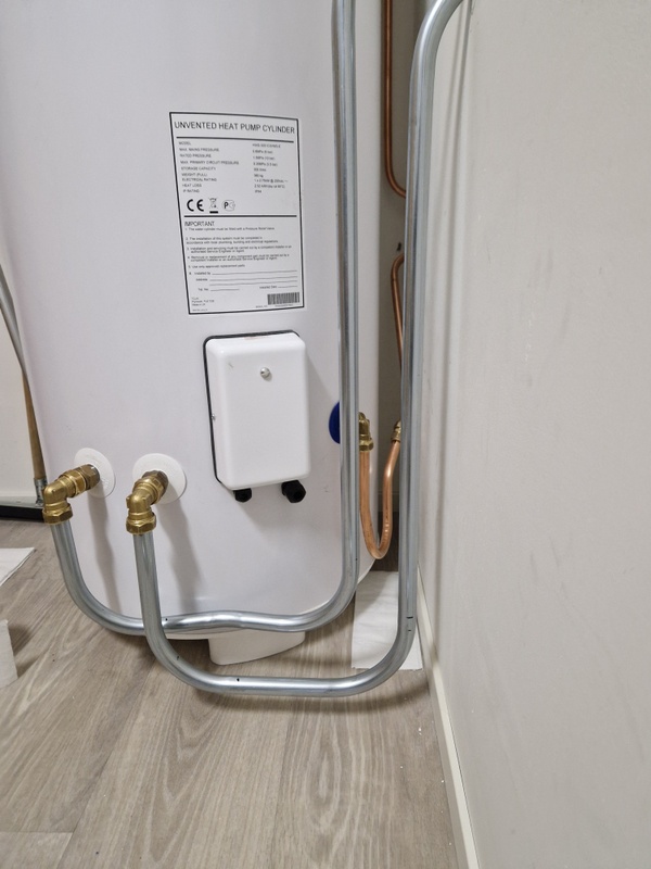

Sport_Life schreef op zaterdag 2 september 2023 @ 10:37:
We hebben niet veel krappe bochten hoeven maken, er is een gat geboord door de 1e verdiepingsvloer, die komt uit in de woonkamer, daar gaan de leidingen boven een verlaagd plafond naar een koof van de rioolbuizen naar beneden in de kelder, van daaruit gaan ze via het plafond naar de inpandige garage.
Ze zitten gemonteerd met gewone kunststof leidinghouders, dat ziet er niet fraai uit maar mijn bedoeling was om in de kelder ook een koof of verlaagd plafond (met isolatie) aan te brengen. De vraag is alleen wat efficiënter is: plafond isoleren en verwarmen met een Jaga of plafond niet isoleren en verwarmen met de vloerverwarming van de bg . Ben daar nog niet over uit .

bioscrasher schreef op zondag 3 september 2023 @ 00:18:
Werkt perfect. Ook voor 32 mm.

  • Pietje555
  • Laatst online: 19:19
koevlaas2 schreef op zaterdag 2 september 2023 @ 15:36:
Ik ben heel blij met de mijne, maar wellicht wat te duur voor dhz.
Ik snap ook niet waarom mensen zo'n ding zelf willen hebben als dhz-er.
Bij Apreco in Culemborg huur je er één voor € 20,- per dag (aanschaf € 3.000,-), of een hydraulische handpers voor € 4,50,-

  • bioscrasher
  • Laatst online: 15-01 21:53
bioscrasher
Wie leert, die groeit
Pietje555 schreef op zondag 3 september 2023 @ 09:13:
Ik heb gezocht naar huur maar voor pipetech / TH profiel hier rond 026 niets gevonden.
Omdat ik onze installatie in fasen aanleg en hier wel even mee bezig ben, heb ik er maar een gekocht voor €295, werkt prima!
Met filmpje...: _/-\o_
(Alleen de volgende keer graag horizontaal filmen, dat kijkt een stuk prettiger)
Een alternatief is deze, is wel iets duurder, maar je kunt er ook staal en koper mee buigen. Is ook volop op Ali te vinden, meestal met levering vanuit EU magazijn. Verkijk je niet op de inch maten, 1/2" bv is 22 mm, staat ook gewoon zo op de mallen. Enige puntje is 32 mm meerlaagsbuis, de mal is 34mm, maar deze met binnenveer buigen gaat altijd goed.

Andrehj schreef op zondag 3 september 2023 @ 10:06:
[YouTube: Vloerverwarmingverdeler vervangen]
Ja klopt ik heb er een film van gemaakt en op YouTube gezet. Snap er alleen niks van vorige keren had ik ook zo gefilmd en geen problemen. Ik zal de volgende keer weer beeldvullend ten tonele verschijnen.

Ik vraag me trouwens af hoe vaak installateurs boilervaten plaatsen zonder voldoende met het onnodige! verlies door "Einrohrzirkulation" rekening te houden..
Dat had ik in eerste instantie ook fout gedaan, maar nu lopen alle buizen netjes eerst naar beneden (foto is voor isolatie)
Afbeeldingslocatie: https://tweakers.net/i/7D-InP2morY7TBgSRYXzW0rwVz4=/x800/filters:strip_icc():strip_exif()/f/image/2qpDHxEfOY70x7pzj6W57cY7.jpg?f=fotoalbum_large
Alleen de SWW heet water buis zit bovenop het vat, die kan niet zo'n scherpe bocht maken, dus is uitgevoerd in RVS, zo dicht mogelijk langs het vat omlaag.

Kan iemand mij de grote prijsverschillen tussen verdelers verklaren?
Ik heb vanwege aanschaf warmtepomp een nieuwe verdeler nodig om mijn bestaande 6 groeps Robot met pomp te vervangen. Kranen, temp meters en automatische ontluchters lijken mij handig.
In de verschillende topics kom ik verschillende merken en modellen tegen. Prijsverschillen tot meer dan het dubbele. Zit dat puur in het materiaal (Messing vs Kunststof vs RVS) en daarmee de geschiktheid te koelen? Als het moet vind ik het prima voor kwaliteit te betalen, maar het is mij nu niet duidelijk of het dat waard is?
Bijvoorbeeld deze Nordic Tec van € 133
Afbeeldingslocatie: https://tweakers.net/i/082rSztMxQdY9HJ06nqBhyNeL_E=/full-fit-in/4000x4000/filters:no_upscale():fill(white):strip_exif()/f/image/ppvQN51XTRI7nU9hSzAzgsJj.png?f=user_large
Of deze Magnum voor € 375
Afbeeldingslocatie: https://tweakers.net/i/qpoUZdeXwOgw-fsy12dAQnH_KXk=/full-fit-in/4000x4000/filters:no_upscale():fill(white):strip_exif()/f/image/hRDm7zxeRQCiXOn4D5ncEACo.png?f=user_large

Separator schreef op maandag 4 september 2023 @ 20:48:
Ik gebruik altijd henco kunststof verdelers, niet die rechthoekige maar de meer ronde modellen. Die zijn nog goed betaalbaar.
  • Separator
  • Registratie: Juli 2023
  • Laatst online: 18-11 20:33
@koevlaas2 Dan doel je op deze denk ik. Die zit op 320 Euro zonder kogelkranen.
Goed te horen dat je daar positieve ervaringen mee hebt. Wat is de motivatie voor een dergelijk model versus het alternatief dat ik link die bijna een derde van de prijs is? Is dat materiaal en kwaliteit van de onderdelen of zie ik ook iets qua specs over het hoofd?
Oh , ik word getriggerd door je verhaal, en ik wil niet meteen je bericht kapen, maar er wordt bij ons binnen een paar weken een koeluitbreiding op onze Alfea extensa R32 AI (duo) geïnstalleerd, maar kan dat zomaar? Wij hebben vloerverwarming, maar ik word door je verhaal/vraag getriggerd gezien vloerverwarming verdeler.
Tja, die Magnum's (heb ik) zijn weliswaar wat duurder maar zien er mooi uit met grote meters, kunststof zodat het ook bij koeling goed te gebruiken is, en modulair in de zin dat je ze uit elkaar kunt halen en minder of meer eenheden ertussen kunt stoppen. De draadeinden moet je dan even loshalen en korter maken ofwel een paar nieuwe (4mm) draadeinden halen en langere gebruiken. Je kunt de niet gebruikte natuurlijk ook afdoppen.
Overigens heb ik nu een aantal van die modules liggen want heb wat overgehouden. Helaas verkoopt Magnum geen basis versie (0 eenheden versie) zodat ik m'n overgebleven modules er aan kan zetten. Beetje jammer.
Verder functioneerde dat prima: geen enkele lekkage na uit elkaar halen en weer in elkaar zetten. Spul ziet er goed uit. De bijbehorende beugels voor aan de muur bevestigen waren m.i. wat fragiel (ook omdat het met de buizen uit de vloer best stevig "trekt"), maar dat heb ik iets anders opgelost.
ik heb die nordic.
1 van 5 en 1 van 6.
en ik koel ook gewoon ermee.

Audione0 schreef op maandag 4 september 2023 @ 21:39:
Als je niet onder het dauwpunt gaat koelen kan dat eigenlijk met iedere verdeler. Zelfs met LTV mengverdelers. Je koelwater moet dan boven de 17 a 18 graden blijven en er mag geen condens op de leidingen komen.
Ga je wel onder het dauwpunt koelen, dan moet je een kunststof verdeler hebben en je moet al je leidingen heel goed isoleren.

Blihi schreef op dinsdag 5 september 2023 @ 07:27:
Ok, thanks voor de tips!
De verdeler is indd van metaal, de vloerverwarming leidingen van kunststof.
Op de verdeler zou ik snel moeten kunnen zien de temp onder het dauwpunt komt (condensvorming). Zijn de leidingen dan inherent aan de verdeler kwa dauwpunt? Verder moet ik sowieso goed opletten gezien we een houten vloer hebben.
