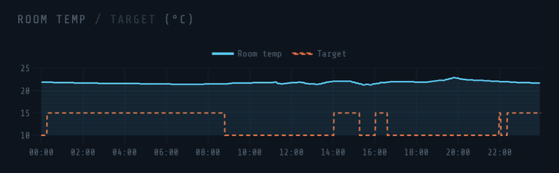

mr_evil08 schreef op dinsdag 5 mei 2026 @ 15:33:
Koken is zeer kortstondig piek, niemand laat alle pitten continue op 100% staan dat wordt geen smakelijk eten dan.
Wel en niet... gisteren rond 18:20 de oven aan voor 45 minuten, kamer was al 21.9 overigens. Om 19:45 was de piek 22.9 en pas om 22:30 weer 21.9. Verder geen verwarming aan gisteren. En dat de mensen aanwezig zijn in de woonkamer-keuken helpt ook!
Afbeeldingslocatie: https://tweakers.net/i/ihbdmvtykfammEdu3DnTvR9gies=/800x/filters:strip_exif()/f/image/OaGFyHjLxCXvgCkkHxZjHYWH.png?f=fotoalbum_large
[ Voor 4% gewijzigd door martijnst op 05-05-2026 15:40 ]
  • mr_evil08
  • Laatst online: 25-11 16:29
mr_evil08
martijnst schreef op dinsdag 5 mei 2026 @ 15:40:
Een dikke oven is wat anders dan een inductiepit. ;)
Ja die dingen trekken stroom.

Zoveel impact heeft dit niet. Ik geef mijn thermostaat een boost van 0.4oC om 15:30 en 23;00 gedurende 1 uur, Immers zonde dat hij net besluit om 18:00 de vloerverwarming te starten.

Jij hebt buffer met VV. Hier radiatoren. Hier is nu juist het schema vanaf 1600 uur van 20,5 naar 21 te gaan. In de nacht 20.
Ja, is vermoeiend he, al die adviezen van vvw gebruikers. Hier ook radiatoren met houten vloeren en wp. Zeer behaaglijk en dus zelfs snelle warmte op vraag , handschoenen en kleren op radiatoren wanneer nodig, lekker puh.

MotorBeast schreef op donderdag 7 mei 2026 @ 20:42:
Een afkoelende vloerverwarming voel je ook, het getal op de kamerthermostaat zegt niet zoveel.
gevoelstemperatuur zegt meer dan de werkelijke temperatuur, enkel ingegoten vloerverwarming kun je bufferen(waar lussen dieper liggen).
Zo "heilig" is vloerverwarming niet.
"hard werken" valt ook mee als ik kijk naar mijn situatie tijdens temperatuur verhogen, dat is +/- 30 minuten en dan toert de warmtepomp flink terug gezien het maximaal watertemperatuur is bereikt.
Het langzaam opwarmen komt bijna altijd door het afgiftesysteem deze kan maar maximaal x afgeven op lage temperatuur, de warmtepomp vermogen is er wel in de meeste gevallen, als dat er niet is dan ging de warmteverlies berekening fout.

mr_evil08 schreef op vrijdag 8 mei 2026 @ 08:54:
Nee, maar juiste vloerverwarming kan je wel degelijk de duurdere uurtjes skippen en gebruiken als buffer. Zeker als je die ff lekker volstopt ervoor in de goedkopere uren.
Correct. Wie heeft geen ingegoten vloerverwarming? Ik dacht dat dat eigenlijk wel de standaard is. De vloer is hier gretig, maar dat komt ook omdat hij meestal uit staat. Zonder vv kun je nog steeds warmte in beton buffer, alleen het gaat iets lastiger. Maar goedkope/gratis stroom + korte broek is ook een leuke combi oOo

Martin7182 schreef op vrijdag 8 mei 2026 @ 09:49:
Alleen nieuwbouw, renovatie wordt meestal gekozen om in te frezen.
Maar 400w is niet zoveel als hier de warmtepomp aan staat, het zal wel loslopen, als ik nu de actueel dynamische prijzen bekijk gaat het zeker geen verdubbeling zijn tijdens de spits.
Eerst een hoop paniek en spookverhalen achteraf valt het wel mee zoals altijd.

STIMPPYYY schreef op vrijdag 8 mei 2026 @ 09:37:
Dat kunnen maar een paar vloerverwarmingssystemen, de meeste verwarmen enkel de dekvloer.
Reden waarom het systeem langzaam reageert komt doordat watertemperatuur laag staat gezien niet elke vloerafwerking tegen hogere temperaturen kan, mensen doen daarmee verkeerde aanname,s alsof er een "dikke buffer" aanwezig is.
Het ligt echt aan hoe dit aangelegd wordt.
Heb zelf droogbouw, ondanks de vloer al "koud" wordt blijft het ook nog even op temperatuur in de kamer volgens de thermostaat ondanks gevoelstemperatuur iets anders zegt.
Ik ben straks zeer benieuwd of het opweegt om tijdens goedkopere uren extra te verwarmen met slechtere COP en dat heeft weer te maken met hoe snel het afgiftesysteem reageert, met mij systeem heeft 24/7 verwarmen geen toegevoegde waarde tenzij het echt koud wordt (vorst).
Ik zou het hok wel kunnen opstoken naar 25 graden binnen paar uurtjes om een buffer te creëren.

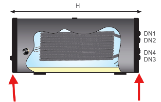

Is er hier toevallig iemand die een liggend Nexus boilervat van 300L heeft, de PAWT-300H XL-LE1, en die voor mij iets zou kunnen opmeten? In de documentatie staat dat het vat 1560mm hoog is (in horizontale richting), dat is de H in dit plaatje:
Afbeeldingslocatie: https://tweakers.net/i/i7F3xaIvf0T2sgK6DNRk0yLMUSM=/fit-in/4000x4000/filters:no_upscale():strip_exif()/f/image/HtGXvIQOgJSCmv0ISJWFZwR3.png?f=user_large
Nu gaat de plaatsing bij mij best krap worden. Op het plaatje lijkt het of de 1560mm inclusief de aansluitingen (DN1, DN2, etc) zijn. Die aansluitingen zijn toch ook wel minimaal 10mm kan ik me voorstellen. Wat ik eigenlijk wil weten is: wat is de hoogte zonder de aansluitingen. Dus tussen de 2 rode pijlen. Mijn dank is groot :-)
