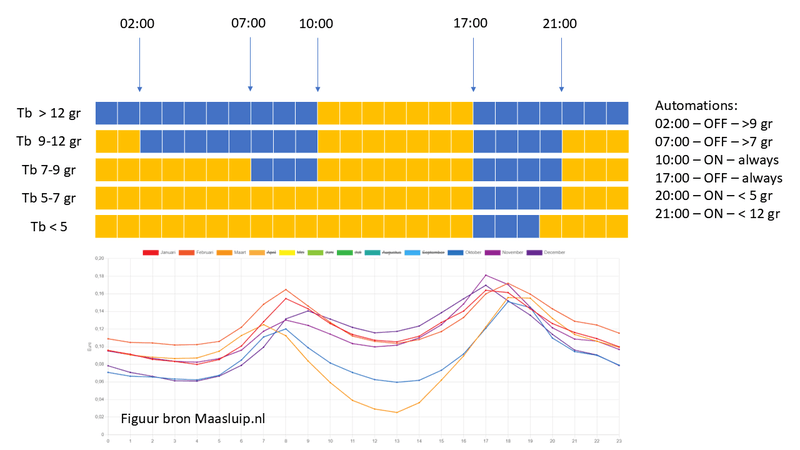

  • Nov 2025 en dec 2025 vermijden piekuren dynamische tarieven o.b.v. onderstaande schema. De rationale van het schema is bij voorkeur overdag verwarmen bij hogere buitentemperaturen met een hogere COP en het vermijden van de piekuren van dynamische tarieven.
Schema o.b.v. een 24 hour moving average van de buitentemperatuur schakelde ik de functie prohibit heating:
Afbeeldingslocatie: https://tweakers.net/i/ilMU2OU-nBhRQa2hDJVJyc4-wlM=/800x/filters:strip_exif()/f/image/NgSWo6R4VZSE85ldKpyFiV9l.png?f=fotoalbum_large

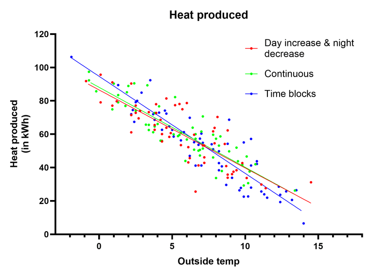

Resultaten:
Bij alle 3 de strategieën wordt er ongeveer evenveel warmte geproduceerd...
Afbeeldingslocatie: https://tweakers.net/i/d6Jy0qgLs-lJnGo3BKm_pfQiqcU=/800x/filters:strip_exif()/f/image/pJWKmA0QL2TJgh7ZrxAtwtBM.png?f=fotoalbum_large

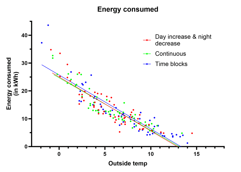

en ongeveer evenveel elektriciteit verbruikt...
Afbeeldingslocatie: https://tweakers.net/i/udbS-Il4wWvlKq1mPVOZ4HJKfME=/800x/filters:strip_exif()/f/image/J607Cn68tILigwwM3V93iHXY.png?f=fotoalbum_large

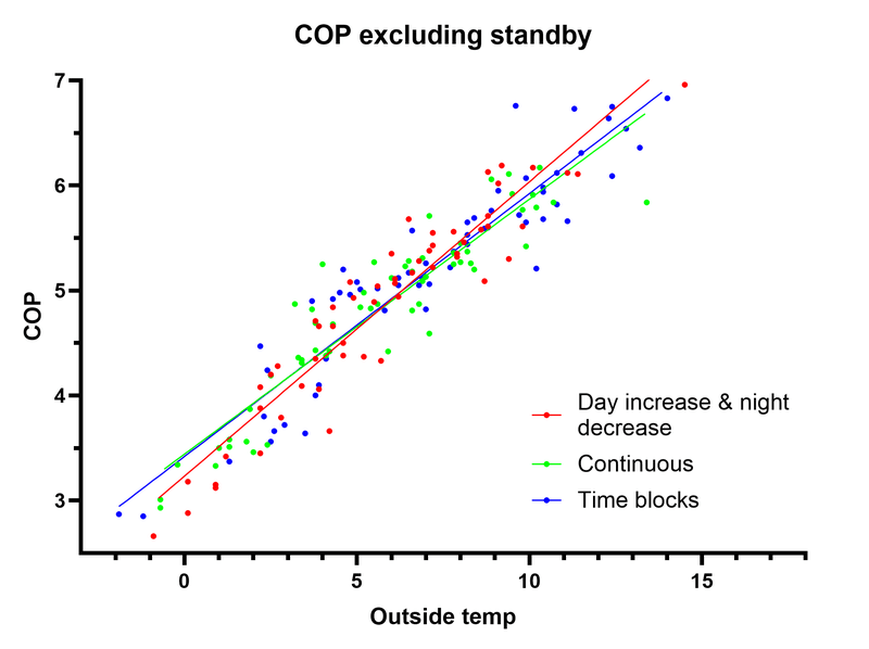

er is een vergelijkbare COP...
Afbeeldingslocatie: https://tweakers.net/i/RLlbd3clVL7LaqW0M8Y3Zf_zXW0=/800x/filters:strip_exif()/f/image/Wa5kIoWdpiMJrulnbhZi7gMr.png?f=fotoalbum_large

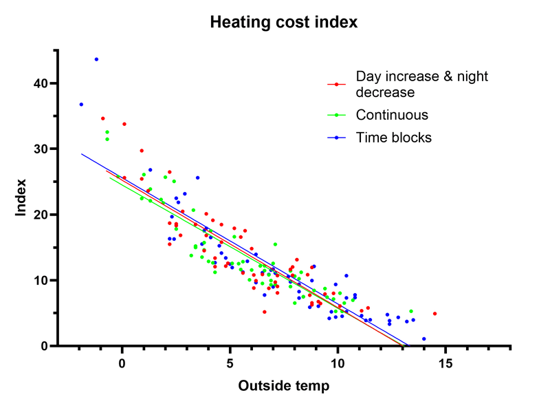

en vergelijkbare verwarmingskosten met mijn dynamische energietarieven...
Afbeeldingslocatie: https://tweakers.net/i/-yiNOBMwoM0jyJjHG_1A5UgoxAs=/800x/filters:strip_exif()/f/image/LkVqPrCAEduKWYitij2FQxoM.png?f=fotoalbum_large
Conclusie
Tussen (1) dagverhoging en nachtverlaging, (2) continu verwarmen en (3) vermijden van piekuren dynamische tarieven, in mijn situatie in de maanden november tot en met februari:
  • Geen verschil in warmteproductie
  • Geen verschil in energieverbruik
  • COP vergelijkbaar
  • Vrijwel identieke verwarmingskosten bij dynamische energietarieven
Dus de conclusie blijft onveranderd: kies in de maanden november tot en met februari vooral wat je het meest comfortabel vindt! In oktober en maart blijf ik dagverhoging en nachtverlaging hanteren zodat ik met mijn WP op PV verwarm.
Ik had bij lage buitentemperaturen slechte ervaringen met nachtverlaging en het vermijden van piekuren: de warmtepomp gaat na de pauze op hoog vermogen draaien, met meer defrosts en een lagere COP. En het wordt er in mijn ervaring dus niet eens goedkoper van.
Misschien hebben jullie er wat aan!

Hiervoor afgelopen twee stookseizoenen afwisselend:
  • Nov 2024 en jan 2025 dagverhoging en nachtverlaging: 10:00u 20.0 gr, 14:00u 20.5 gr, 01:00u 19.5 gr
  • Dec 2024 en feb 2025 continu verwarmd op 20.0 gr
Huis: tussenwoning in stad provincie ZH, bouwjaar 1931, deels nageisoleerd, warmtepomp in signature, afgifte beneden 41 m2 vvw, boven radiatoren.
Per dag de volgende data:
  • Heat produced
  • Energy consumed
  • COP excl. standby
  • Dynamische energieprijs index *
  • Heating cost index **
* Dynamische energieprijs index = het gemiddelde tarief wat ik die dag heb betaald / gemiddelde dynamische energieprijs die dag = dynamische energieprijs index. Dus betaal je meer of minder dan gemiddeld?
** Heating cost index = energy consumed * dynamische energieprijsindex. Dus hoeveel keer betaalde je de gemiddelde dynamische energieprijs van die dag om je huis te verwarmen?
Alleen de maanden nov t/m feb vergeleken, want in okt en mar minder warmtevraag (andere regressielijn), ik vermoed door meer zoninstraling
Resultaten:
Conclusie
  • COP vergelijkbaar

Goed experiment. Ik vindt het wel vreemd dat je geen verschil in verbruik ziet. Uit de wetenschappelijke onderzoeken die ik bekeken heb zou je wel tussen 12%(radiatoren) - 18%(vv) kosten reductie moeten zien als je load shifting doet. Wellicht maakt het in houw geval voor de winter maanden niet uit. In het voor/na seizoen moet je wel flink kunnen besparen.
De kunst van load shifting is dat je wel de mate goed moet bepalen, dus ik drop nu x aantal uren verwarmen en kan dat straks goedmaken met lagere tarieven. Anders moet je later te hard verwarmen en dan gaat de besparing verloren.

@SebastiaanPs Leuk om te zien, die grafieken. Enig idee hoe het kan dat je met time blocks een dynamic price index van 1 haalt? Lijkt me bijna onmogelijk als je de dure uren blokkeert?

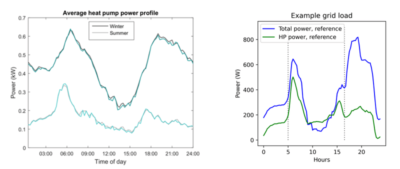

De master thesis die je noemt is een modellering studie, waarbij het referentiescenario is dat de gebruiker zijn warmtepomp als een gasketel gebruikt (zie de pieken hieronder, ook voor een 'typische winterdag'). Dat lijkt me niet een typisch patroon wat de Tweakers hier hartje winter hanteren. Bovendien zijn de modelleringen helemaal niet gevalideerd met praktijkexperimenten.
Afbeeldingslocatie: https://tweakers.net/i/yM96fZpELVNNxM_ByO_aOGN_Cs0=/800x/filters:strip_exif()/f/image/9NnIt6mr0Ry6zsRfEN6cxFHa.png?f=fotoalbum_large
De tweede studie die je noemt modeleert een huis van 170 m2 met overal vloerverwarming en een Ta van 35 tot 45 graden ( :X ) en een parallel opgestelde buffertank van 1500 L die als thermal energy storage wordt gebruikt. Ik vraag me af of je eventuele gunstige effecten dan niet compleet te niet doet met de onnodig hoge Ta en ook deze studie is niet gevalideerd met praktijkexperimenten.
Ik ben nog niet overtuigd. :)
Als anderen ook experimenten willen doen om methodes te vergelijken: het is vrij simpel. Als je wil kan ik meedenken. Van de maanden november tot en met februari pas je bijv. 1 strategie toe in de maanden november en januari, de ander in december en februari.
Het schema geeft ook een voorkeur voor overdag verwarmen bij hogere buitentemperaturen, met een hogere COP. In de winter zijn de prijzen 's nachts vaak lager (maar de temperatuur het laagst, meer defrosts). Met het schema worden de ochtend- en avondpieken vermeden, afhankelijk van de buitentemperatuur.

Dat onderzoek waar je naar linkt was heel interessant om te lezen! Een Deens nieuwbouwhuis van 230 m2 met overal vvw op beton en een 7 kW Bosch L/W warmtepomp. Eerst een benchmark periode, daarna een testperiode met Model Predictive Control (MPC) aansturing. Comfort levels 3 en 4 lijken qua binnentemperatuur grofweg op de benchmark dagen en geven resp. 2% en 17% kostenreductie. De vraag is of het echt goed vergelijkbaar is met de benchmark, want ze beschrijven ook resp. +15% en -12% verschil in warmteproductie ten opzichte van de benchmark. Een mogelijke verklaring is het meenemen van de maanden maart, april, mei en oktober in de analyse. Dan heb je veel zoninstraling en een heel andere warmtevraag - daarom had ik die maanden geexcludeerd.
Over de beperkte besparing schrijven zij: “Several things impact savings: model errors, forecasts errors, lack of controller robustness and more. This said, the loss of efficiency, mentioned in Section 6.3, stands out as a major plausible limiter. The efficiency loss originates not only from the higher loads but also due to the dynamic operations. The loss from dynamic operations puts load shifting at a disadvantage.” Dat zag ik ook: na een pauze hogere vermogens en meer defrosts, met een lagere COP, wat een deel van het voordeel teniet doet.
Al met al super interessant. Jouw solver blijft wat mij betreft super veelbelovend en zoals je weet zou ik hem heel graag testen, maar heb ik een probleempje waardoor het niet kan. Ik schat in dat de solver het grootste voordeel geeft bij milde tot matige temperaturen, als er weinig penalty is voor load shifting.
