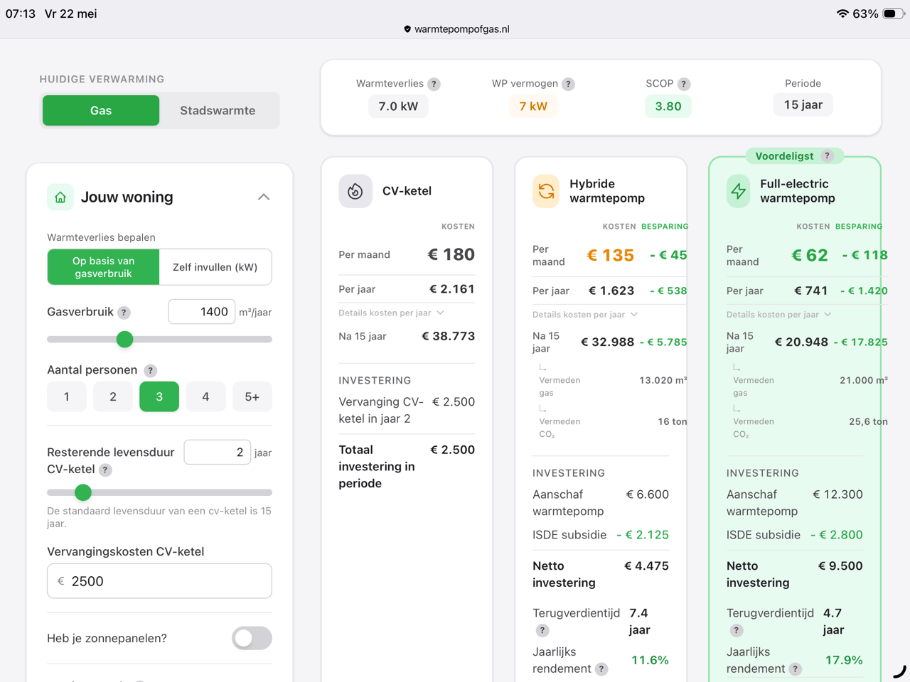

Ik heb de laatste tijd gewerkt aan een tool die inzichtelijk maakt hoeveel geld je bespaart (if at all😉) als je van een gas ketel overstapt op een hybride of full electric warmtepomp. De site is www.warmtepompofgas.nl.
Warmtepompen zijn weer actueel! Vanaf 2029 wordt een (minimaal hybride) warmtepomp weer verplicht, en vandaag publiceerde TNO een rapport dat aangeeft dat warmtepompen in slecht geïsoleerde huizen ook al tot en flinke besparing leiden.
Ik ben op zoek naar feedback om de tool nog te verbeteren, dus laat zeker weten als je fouten ziet, dingen onduidelijk zijn of beter net wat anders vormgegeven kunnen worden.
Je vult het warmteverlies van je huis in als je dat kent (bv als je een berekening hebt laten uitvoeren). Als je dat niet hebt vul je jaarlijkse gasverbruik in waar het warmteverlies bij -7 uit wordt afgeleid.
Dan vul je in hoe lang je denkt dat je cv ketel nog meegaat. Als die nu stuk is vul je 0 in.
Verder vul je in wat je denkt te gaan betalen voor de volledige installatie. Ik noem in de app wat richtbedragen als je nog geen offertes hebt gehad. Voor toevoeging van een hybride warmtepomp aan een bestaande cv ketel ga je richting de 6k. Als je tegelijk een nieuwe cv ketel laat plaatsen richting 8k.
Subsidie kun je opzoeken in de meldcode lijst van het rvo.
Je kan ook de financiering toggle aanklikken, dan krijg je info (looptijd, rente, maandbedrag, totale kosten) over wat het zou kosten als je het installatiebedrag zou lenen dmv een energiebespaarlening van het warmtefonds.
Onderaan vind je de geavanceerde instellingen, waarmee je bepaalde default aannames kan aanpassen, zoals de SCOP, ontwikkeling van energieprijzen, proportie cv/warmtepomp bij hybride.
Je kan ook een pdf genereren, en de link delen via de knop, dan worden ook als je instellingen mee gedeeld.
De tool ziet er zo uit.
Afbeeldingslocatie: https://tweakers.net/i/iRgdIqZUe7Cn1agWOB9Mt9Xoo2Y=/800x/filters:strip_exif()/f/image/gswoIGB4or5DUDXq0Mmmu4aH.png?f=fotoalbum_large

Ik snap het kader "voordeligste" niet dat geplaatst wordt om de hybride oplossing in de voorbeeld berekening, terwijl na 5 jaar FE het ondanks de hogere initiële investering al terugverdiend is.
Ander foutje is dat er bij hybride uitgegaan wordt dat er geen gas wordt gebruikt voor SWW, dat lijkt mij niet juist.
[ Voor 23% gewijzigd door Oilman op 05-03-2026 10:58 ]
  • marvel27
  • Laatst online: 20:12
Dank @Oilman! Het "voordeligste" label werd toegepast op de keuze met de beste ROI, maar eigenlijk is het logischer om te kijken naar de totale kosten aan het einde van de berekende periode. Dus dat heb ik aangepast. Ook goede tip voor SWW, heb ik ook aangepast. Sowieso de behandeling van SWW versimpeld: ik ga er nu van uit dat CV ketel altijd SWW maakt, ook bij hybride, en WP bij full-electric. Dekt het grootste deel van de installaties, terwijl het de tool versimpeld.

Met de hybride heb je aangenomen dat je maar 70% van verwarmingsgas bespaard. In de praktijk is dat al snel 90%. (uitkomst poll in Quatt forum) edit: is al instelbaar, zie ik, maar default minstens 80%
Als je nog maar weinig gas verbruikt (hybride), gaat vastrecht/netaansluiting gas omlaag.
Als je duurdere/FE WP koopt is het logisch dat onderhoudskosten ook hoger liggen. (of lager bij hybride)
Bij hybride moet je ooit CV ketel ook vervangen. Voorstel: gaat nog 2x zo lang mee als bij CVketel
[ Voor 6% gewijzigd door SBL op 05-03-2026 13:55 ]
WP: Quatt 4,5kW hybride monoblock op garagedak, T6, radiatoren met 25gr Speedcomforts. PV: 15x 320Wp ZZO, PhonosolarMWT met SolarEdge optimizers en 5000H omvormer. EV: Polestar2 en Enyaq60, laadpunt Volt Time Source 2s

Waarom niet minder dan 500m3 gas kunnen invullen?

marvel27 schreef op donderdag 5 maart 2026 @ 12:57:
Dat is maar de vraag: Als ik 1x FE kan doen of 2x hybride (bij mij en mijn ouders) met dezelfde investering, wat levert dan het meeste op?

SBL schreef op donderdag 5 maart 2026 @ 13:51:
Dank @SBL!
- hybride gasbesparing: als iemand een studie weet waar concrete praktijkcijfers in staan hoor ik het graag.
- lagere netbeheerskosten: goed punt, dit ga ik implementeren.
- hoeveel betaal je aan onderhoud bij een hybride? Ik weet niet of je met een duurdere WP ook hogere onderhoudskosten hebt, volgens mij zijn de onderhoudshandelingen dezelfde, los van de grootte van de WP.
- hybride cv vervanging: interessante optie. Ga ik even over nadenken.
- SCOP hybride: SWW is maar een erg klein deel van de output van de WP, dus denk niet dat dat veel impact heeft. En dat is bij R290 WPs al vaak met een SCOP hoger dan 3.5, dus impact is klein. In de praktijk zie je op bv heatpumpmonitor echte verbruikscijfers, en erg veel zitten heel wat boven een SCOP van 4. Een hybride zou ook juiste een lagere SCOP kunnen hebben, want vaak niet optimale installatie, bv nog een mengverdeler voor vloerverwarming. Jury is still out :) maar hoor graag de meningen (of goede data) van anderen.
Nougat schreef op donderdag 5 maart 2026 @ 13:59:
Ik wou geen onrealistisch lage cijfers toestaan, maar wellicht heb je gelijk dat 500m3 nog niet zo onrealistisch is. Zal dit verlagen, maar moet nog even nadenken tot welk punt.

Kleine feature request: Mag het percentage verwarming bij hybride ook naar 100%? Zeker bij huizen met weinig gas (bijv minder dan 500 kuub? ;) ) is dat best realistisch.

En daarnaast een vraag, geen idee hoe lastig dat is:
Als ik dit zou willen delen met mijn partner, dan kan ik geen link sturen met de "vooringevulde" gegevens van ons huis. Hoe lastig zou het zijn om het zo te maken dat de URL alle aangepaste gegevens bevat?
Dus clean URL = vooringevulde gegevens
URL + ?gas=650 = vooringevulde gegeven maar 650 kuub gas ipv 1400
URL + ?gas=650&personen=2 = vooringevulde gegeven maar 650 kuub gas ipv 1400 en 2 personen ipv 3.
etc..

@nairolf je hebt neem ik aan al gezien dat je in de geavanceerde instellingen de slider voor percentage bij hybride kan aanpassen? Die is nu gecapped op 95%. Maar je hebt gelijk dat bij laag warmteverlies of het concept van full electric ready hybrides dit eigenlijk al 100% zou kunnen zijn. Enige issue die ik zie is dat in het overgrote geval van de cases de cv ketel nog steeds het SWW zal maken. Weinig mensen zullen een boiler gaan plaatsen in een hybride opstelling. Dus je blijft toch nog in het grootste deel van de gevallen wat gas gebruiken. Hoe zie jij dit?
Over het delen: dat zou al moeten kunnen: je kan bovenaan in de header op de knop "deel" klikken, en dan wordt als het goed is de link gedeeld met de waardes die jij hebt ingevuld. Laat zeker weten als het niet werkt bij jou.

marvel27 schreef op donderdag 5 maart 2026 @ 15:37:
Maar die slider is toch specifiek voor het verwarmingsdeel? Dat kan goed op 100% komen, zeker als een WP alvast goed gedimensioneerd wordt, toch?
Ik snap ook niet zo goed wat je bedoelt met de opmerking over SWW. Als ik met die slider speel dan verandert de waarde van "Gas (warm water)" niet, dus die lijkt (zoals verwacht) geen invloed te hebben op de berekening van hoeveelheid gas voor SWW. Dan is het toch geen probleem die op 100% te kunnen zetten?
Edit: Ik denk ook aan situaties waar mensen wel een WP kwijt kunnen maar geen boilervat (loop ik zelf tegenaan), en dus de CV ketel kunnen afkoppelen van de verwarming, en WP vol op verwarming zetten. Dan wordt dit per definitie 100%, en de ketel echt alleen nog voor SWW.
Ah, daar had ik overheen gekeken, excuses! Dat is precies wat ik bedoelde ja, met URL-encoded values. Dan is dit er dus al. Hooguit zou je dus kunnen beslissen om de URL van de browser meteen aan te passen zodra er settings aangepast worden, dus dat je het ook ziet in de URL balk zodra je klikt, en de URL ook uit de balk kan halen. Maar dat is dan natuurlijk niet echt noodzakelijk, meer een nice to have.

nairolf schreef op donderdag 5 maart 2026 @ 16:00:
Helder! Had ik nog niet over nagedacht. De slider in de geavanceerde instellingen gaan inderdaad over ruimteverwarming, dus cap op 95% is niet nodig. Die pas ik aan naar 100%. Dank!

Ik denk dat de plusjes bij de besparing na 15 jaar, minnetjes moeten zijn?
Bij de besparing per maand/jaar staat het wel goed.
Afbeeldingslocatie: https://tweakers.net/i/4Z4Vq0f_o1mMJOg2mw3LMLzqEGQ=/800x/filters:strip_exif()/f/image/7Bou9dIfAFk46Hnop7F2j1cT.png?f=fotoalbum_large

Bazi schreef op donderdag 5 maart 2026 @ 20:00:
Scherp! Ik pas het aan.

  • marvel27
@Maasluip dat klopt, in NL is een WP gewoon erg aantrekkelijk. Dat komt met name doordat de "spark gap" in Nederland op dit moment best gunstig is voor warmtepompen. En je hebt bij gas gewoon erg hoge vaste kosten die wegvallen bij FE.
Maar er zijn gevallen waar gas de goedkoopste optie is als je de volgende aanpassingen maakt en de overige standaardinstellingen laat staan:
- als je max 200m3 gas verbruikt.
- als je tijdshorizon niet 15 jaar is, maar bv 3, 5 of 7 jaar, bv omdat je weet dat je binnen een paar jaar al zal verhuizen (maar kan dan alsnog financieel interessant zijn, want met een WP krijg je een hoger energielabel, wat doorgaans de waarde van je huis flink verhoogt)
- als de gasprijs weer zakt naar de prijzen van voor de oorlog in oekraïne (rond de 0.6€ per m3), en elektriciteit flink duurder wordt, naar bv 0,3€ per m3.

  • marvel27
Paar aanpassingen gemaakt:
  • Stadsverarming toegevoegd @NewYerk! Zou je even een sanity check kunnen doen?
  • Een betere indicatie van de richtprijs van een installatie (basisbedrag plus bedrag per kw vermogen), wat handig is als je nog geen offertes hebt liggen
  • UI wat aangepast zodat de site er iets aantrekkelijker uitziet
  • indicatie van stijging woningwaarde door verbetering energielabel toegevoegd

Erg mooie tool:
- Vermoedelijk wil je hem tzt uit gaan breiden met offerte functionaliteit, zodat het ook voor jou uit kan?
- Houdt de tool ook rekening met SWW/koken op gas in de waarde van gas dat je opgeeft?
Door onze omstandigheden een aantal jaar, weet ik vrij precies dat we +/- 180m3 gebruiken voor SWW en koken.

  • Skyaero
- Koevlaasformule werkt alleen bij vloerverwarming, bij radiatoren (50 °C) is het benodigde vermogen flink hoger.
- In geisoleerde gezinswoningen kan TW 50% van het totale gasverbruik zijn (bijv 400 m3 TW, 400 m3 RV). Daarvoor moet je de SCOP toch echt uit elkaar halen. SCOP TW is flink lager dan die van RV.
- Kosten full-electric zijn aan de lage kant (laten doen door installateur) en zou rond de 12-13k moeten liggen. Oh ik zie dat je de formule 6000+750 * kW gebruikt. Zou denk ik dichter bij 6000+900*kW moeten liggen volgens cijfers die ik heb.
- Hybride: 6k is doorgaans alleen voor het bijplaatsen van een warmtepomp (via installateur). voor een eerlijke vergelijking ontbreekt de ketel hier.
- Onderhoudskosten voor CV en warmtepomp kloppen wel aardig
- Eventuele aanpassingen aan het afgiftesysteem ontbreken - kan relevant zijn voor de all-electric optie, omdat radiatoren mogelijk niet voldoende vermogen hebben bij lagere aanvoertemperaturen
- Eventuele elektrische aanpassingen (groepenkast, verzwaring e.d) ontbreekt.
- De cumulatieve grafiek klopt niet. Lijkt erop dat de CV investeringskosten 2 keer meetellen.
- Zon is verwarrend en hoort hier niet thuis. De hele salderingsregeling verdwijnt komend jaar. Een warmtepomp gebruikt zeker geen 20% van de geproduceerde elektriciteit.
- Jaarlijks rendement is onzin. Het gaat hier om kostenposten.
- Tapwatergebruik klopt niet en behoort voor meer dan 1 persoon hoger liggen dan nu het geval is. TW gebruik neemt in de praktijk bijna lineair toe met het aantal personen in het huishouden
- Volgens installatiemonitor wordt gemiddeld 60% van de warmtevraag door de warmtepomp gedaan bij hybride: https://www.installatiemo...age-installatiemonitor-2/
- Als ik bij stadswarmte dezelfde warmtevraag invul als bij aardgas, komen er andere cijfers uit voor de warmtepomp
- Je gaat uit van maximale tarieven voor warmtenet. Dat is niet altijd het geval
- Vermeden CO2 kun je bij warmtenet niet berekenen, omdat warmtenetten in Nederland uiteenlopende CO2 uitstoot hebben.

  • marvel27
Skyaero schreef op woensdag 11 maart 2026 @ 20:01:
Koevlaasformule zegt iets over het warmteverlies van het huis, en hoeveel vermogen WP er nodig is om dat te dekken. Betere of slechtere afgifte zegt iets over nodige aanvoertemperatuur en dus SCOP, niet over warmteverlies.
Goed punt! Dat gebeurt onder de motorkap al: verbruik voor SWW gebeurt aan SCOP 3.5, wat vaak overeenkomt met 55 graden voor SWW.
Goed punt, zal ik naar kijken.
Dat klopt inderdaad. Ik zal in de tooltip van de investering toevoegen dat je bij hybride nog 2500€ moet optellen als je ook de cv ketel vervangt.
Heb je gelijk in, en ze staan niet expliciet in de tool, maar de bedoeling is dat als je die kosten moet maken, je ze meeneemt in de investeringskosten.
Is in mijn ervaring niet nodig, WP kan doorgaans gewoon op 16a eigen groep, tenzij je boven de pakweg 12kw komt. Ik overweeg om een disclaimer te laten zien dat je in dat geval ook je meterkast naar driefase moet laten verzwaren. Maar hier idem: kun je gewoon meenemen in investeringskost.
Er was een bug bij cv levensduur 0, dan werd het inderdaad twee keer meegerekend. Dat heb ik net verholpen. Zie je dat ook bij andere instellingen gebeuren?
Dat moet ik wellicht beter uitleggen. Ik bedoel niet dat een WP 20% van je geproduceerde elektriciteit verbruikt, maar dat 20% van de elektriciteit die door je WP gebruikt wordt, door je zonnepanelen gedekt wordt. Deze waarde komt in meerdere publicaties terug.
Het zijn inderdaad kostenposten, maar dit zie ik als een meer filosofische discussie. In mijn optiek doe je een investering die je uitgaves verlaagt. Je kan dan gewoon een rendement berekenen ten opzichte van de baseline.
Dit kan ik waarschijnlijk wel aanscherpen inderdaad. Heb je wellicht een goede bron hiervoor?
Goede bron! Ga ik naar kijken.
Heb je wellicht wat cijfers die je hebt ingevoerd, en wat je dan ziet? Dit ligt mogelijk aan een correctie voor cv rendement die niet gebeurt bij stadswarmte.
Bijna alle leveranciers lijken wel degelijk aan het maximum te zitten. Heb jij wellicht andere cijfers?
Ik ga uit van de gemiddelde co2 intensiteit van de Nederlandse warmtenetten, maar wellicht niet heel bruikbaar door de grote verschillen. Ik zou het dmv een dropdown kunnen oplossen, waarbij de gebruiker zijn eigen warmtenet kan kiezen. Maar vergt wat opzoekwerk voor tarieven en co2 intensiteit. Ik zal er naar kijken :)

  • Skyaero
marvel27 schreef op woensdag 11 maart 2026 @ 21:18:
Op de achtergrond gebruikt de koevlaasformule gewoon vollasturen. En vollasturen is afhankelijk van het afgiftesysteem.
De praktijk: groepenkast is vol (dus er moet een kast bij). De kast is al maximaal belast (quooker, oven, magnetron etc etc) waardoor bijv verzwaren van 1x25a naar 1x35 1x40 sowieso nodig is
Ik zou de elektriciteit ook aan de wasmachine kunnen toekennen i.p.v. de warmtepomp. Elektriciteit is niet gelabeld, je kunt dus niet opwek zomaar toekennen aan de warmtepomp. Zonnepanelen zijn een eigen case die beschouwd moet worden tegen de totale elektriciteitsvraag - niet tegen die van de warmtepomp alleen.
Ongeveer 3 GJ per persoon per jaar - ofwel zo'n 90 m3 per jaar per persoon.

@marvel27
Kwam net dit topic tegen en ziet er erg goed uit! (y)
Ik moet er nog goed mee aan de slag maar twee dingen die me opvielen:
1.
Ik zie niet zo snel een mogelijkheid om aan te geven of je nu een HR of VR CV ketel hebt. Ik ga er vanuit dat er met HR wordt gerekend omdat dat het meest voorkomt maar bij mij in huis hangt er helaas een VR ketel. :'(
2.
Op mijn iPad met Firefox als browser lopen de getallen voor besparing buiten hun kaders in landscape modus:
Warmtepompofgas.nl - getallen voor besparing vallen buiten kaders
