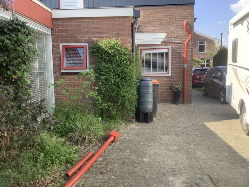

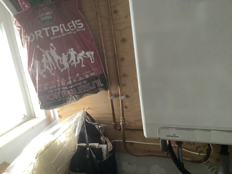

Ola,
We zijn na bijna 1,5 jaar wachten eindelijk zover dat onze warmtepomp geïnstalleerd gaat worden eind van deze maand. Inmiddels heb ik hem aan stookkosten denkelijk al 2 keer betaald, maar goed.
Het huis is uit 1964 (bouwtechnisch niet de beste tijd), en is een oude winkel waaraan in de loop de tijd het nodige is aan, bij en verbouwd.
204m2 woonoppervlak, 800 m3 inhoud.
Isolatie is mwah (laten we zeggen dat de verkoopinfo wat optimistisch was)
Een deel is al aangepakt (denk aan schuimbeton met vloerverwarming.
Een deel van de buitenmuren heeft spouwisolatie, onbekend wat voor, waarschijnlijk uit begin 2000.
Platte dak willen we gaan verbeteren, want dat is de grootste verliespost weten we inmiddels.
We krijgen een Elga Ace 4KW, dus een hybride. Hybride is voor ons een no-brainer gezien het huis en de ketel is 2 jaar oud (intergas 36/30)
Zoneregeling laten plaatsen zodat de woonkamer en een studeerkamer beneden (beide vloerverwarming) los zijn gekoppeld van de rest van het huis. Ook omdat er in de woonkamer een houtkachel staat die het in no-time warmstookt.
2 x Honeywell Tr6 thermostaten.
De 4Kw Elga is diverse malen besproken met de installateur en die heeft het ferme standpunt dat het genoeg is. “Een warmtepomp moet draaien” is de korte variant van het statement. Daarbij heb je bij een te zware pomp uiteraard mogelijk last van een te groot minimaal vermogen.
Punt is dat ik nu wordt geattendeerd op de Adlår Aurora II 6Kw.
Die lijkt een prima machine te zijn én voorbereid voor full-electric. (Ja ik weet dat ik eerder schrijf dat Hybride een bewuste keuze is.) Maar aangezien iemand weet wat de wet en regelgeving gaat doen is de optie wel een fijne denk ik.
Voor de elga is bedacht dat de binnenunit naast de ketel komt en de buitenunit een meter of 20 verderop bij een tuinmuur (net geen woonkamer meer)
Zijn er mensen met ervaring met die 2 pompen?
Is een monoblicock op 20 meter van de muurdoorvoer een goed idee (er wordt een sleuf gegraven van ong. 50cm diep)
Historisch gasverbruik: 2500 m³/jaar
Dit is niet 100% correct want van de vorige bewoners. Inmiddels 69m2 vloerverwarming met grotendeels Rd 3,5 of zelfs meer eronder. Note, dan blijft er alleen beneden al minstens 43m2 over die geen vloerverwarming heeft en beton op zand is (ergo, koud)
Over dit jaar helaas geen betrouwbare cijfer zo voorhanden, wegens wissel van leverancier. (Ik ga mijn best doen ze alsnog te vinden)
Afgiftesysteem:
- 69 m² vloerverwarming, slangen 10cm HoH, 8 groepen, 8 daarvan staan altijd open
- 11 radiatoren, totale afgifte bij 40 graden ?kW, waterinhoud in totaal ?liter (veel, want er zitten ook een aantal jaren 70 typen tussen)
SWW:
- plek voor boiler, we hebben nog een verse intergas gasketel en die blijft, full electric is niet de wens
- ? liter nodig (nvt)
- DWTW aanwezig?
Warmtepompvoorkeur:
L/W
Zeer snel verkrijgbaar, zuinig, stil
Wie gaat het installeren?
het wordt uitbesteed
[Foto's/schetsen/plaatjes van mogelijk geschikte plekken voor de apparatuur]
Buitenunit komt op de ruime oprit, tegen buitenmuur van terras (net naast de woonkamer)
CV hangt 20 meter verder
Afbeeldingslocatie: https://tweakers.net/i/CTeI0D_I-7syubTO68lA1ZJXw2w=/800x/filters:strip_icc():strip_exif()/f/image/yRhyo79pF6OmztYg8MOVpE5H.jpg?f=fotoalbum_large
De buitenunit komt waar de plant nu staat, dus links van het raam
Afbeeldingslocatie: https://tweakers.net/i/G4qUrsFKetgRFKOtT6HnLUZpY44=/800x/filters:strip_icc():strip_exif()/f/image/2XlFOYz5liw7nDcOnMZCp8FN.jpg?f=fotoalbum_large
Afbeeldingslocatie: https://tweakers.net/i/w5aYKAbNSU0_xHnQzQ4l9C2LKXU=/x800/filters:strip_icc():strip_exif()/f/image/bNzMIsiwvauaAey7jDOVELpE.jpg?f=fotoalbum_large
Afbeeldingslocatie: https://tweakers.net/i/06mMwFIIn6Oxj8_aksfUj1k1uX8=/800x/filters:strip_icc():strip_exif()/f/image/eHVhBBzEU1jOabp0rsc3Fl0w.jpg?f=fotoalbum_large
Waar de tas hangt is ruimte voor de Elga binnenunit

Dus je bent anderhalf jaar aan het wachten, en gaat met minder dan een maand te gaan toch nog twijfelen over welk type?
Dan zou ik denk ik gewoon verder twijfelen en dit uitstellen, aangezien je ketel nog hartstikke nieuw is, en dan uiteindelijk meteen full electric gaan.
  • macfocus
  • Registratie: December 2015
  • Laatst online: 21:13
Gramser schreef op zaterdag 13 mei 2023 @ 17:39:
Met de gasprijzen waar we zelfs nu nog mee zitten (€1,20/m3 en het was op enig moment €2,92/m3) wil ik minder gas gebruiken.
En dat er de afgelopen 1,5 jaar geen warmtepomp werd uitgeleverd is wat het is.
Ik zie nu een andere mogelijk interessante optie voorbij komen en kan nu nog kiezen.
En nu nog gas-only is financieel gewoon een hele slechte keuze.
Dus wachten op full-electric derhalve ook.
  • KarsS
  • Registratie: Juni 2022
  • Laatst online: 10:33
Om met die "Adlår Aurora II 6Kw" over te kunnen op full electric moet je nog wel heel wat isoleren lijkt mij.
De vuistregel voor het WP vermogen is: jaarlijks gasverbruik / 200
In jou geval moet je dus van ongeveer 2500m3 gas naar 1200m3 om met 6kW toe te kunnen. Misschien best realiseerbaar, maar daar moet je dan wel even goed naar kijken. Anders kun je net zo goed eerst eens ervaring opdoen met de Elga Ace 4KW. Dat help bij de keuze voor full electric later.
  • Gary199
  • Laatst online: 13-12-2023
macfocus schreef op zaterdag 13 mei 2023 @ 17:57:
4kW Elga dekt mogelijk 70-75% van de totale behoefte.
Blijft 600-700 m3 gas benodigd. Hybride stoken is niet de meest voordelige wijze
De vraag is wat de Ta zal zijn in het komende stook concept. Wat zal de sCOP zijn ?
De waarde van de gasketel Intergas die nog hangt is van weinig belang als het gaat om minimale stookkosten. Indien elektra goedkoper stookt dan gas heeft het weinig zin de gasketel te laten hangen. Als gas zijn dienst en prijs bewijst betr. SWW zal dat mogelijk anders liggen.
Maar ik heb nog geen getallen gezien anders dan een verouderde 2500m3
Slechte isolatie helpt niet bij full electric en ook niet bij hybride stoken.
Maar als hybride een no brainer is, dan is het dat.
