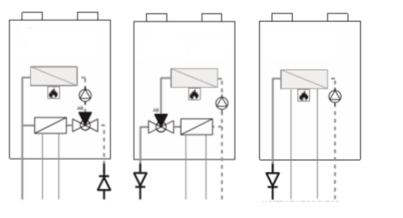

  • Carboy54
  • Registratie: Januari 2017
  • Laatst online: 21-11 16:53
Carboy54
Duurzaamheid coach
Voor de beginnende tweaker:
Op tweakers is al veel gediscussieerd over het wel of niet gebruiken van een buffervat. Op vele cursussen bij diverse merken wordt dit min of meer verplicht gesteld terwijl er hier honderden voorbeelden zijn waarbij het zonder buffer probleemloos en efficiënt werkt. Wel moet het hydraulische circuit voldoende diameter hebben en het minimale systeem volume moet in acht wordt genomen voor een snelle defrost. Als wordt gevraagd waarom is het antwoord steevast om het systeem stabiel te laten zijn en het pendelen tegen te gaan terwijl een dergelijke buffer van 100 liter binnen enkele minuten de systeem temperatuur heeft bereikt en geen afgifte kent door de toegepaste isolatie. Een hydraulische scheiding wordt alleen geadviseerd bij een hybride opstelling zonder gebruik te hebben gemaakt van een keerklep. Bij een bivalente opstelling zijn 2 keerkleppen voldoende.
Hier vier voorbeelden dat het ook anders kan: 2 in hybride/bivalent met en 2 zonder hydraulische scheiding rechtstreeks gekoppeld in het leiding systeem van de verwarming. Let ook op de diverse leidingvoorschriften en diameters.
Afbeeldingslocatie: https://tweakers.net/i/FtoaI55Uy2mi-fZ-LD8B5JrvIls=/800x/filters:strip_exif()/f/image/nu8dG83B5Z8xvL53DBJez9TE.png?f=fotoalbum_large

  • MotorBeast
  • Registratie: Maart 2017
  • Laatst online: 02-08 21:22
MotorBeast
@Carboy54 Beste oplossing is met een HR Ketel? Beste lijkt mij toch helemaal zonder toch?
reign-in-pain schreef op maandag 15 mei 2023 @ 23:03:
Nog wel een beginners vraag, waar in het schema zouden de keerkleppen zitten?
Bij geen buffervat.
Keerklep warmtepomp: in aanvoer of fabrikant moet anders aangeven.
Keerklep ketel: in aanvoer of retour afhankelijk van locatie driewegklep in ketel.
Voorbeeld:
Afbeeldingslocatie: https://tweakers.net/i/p_FaW6kGjcvOviHGvmCWDAfVsPw=/800x/filters:strip_icc():strip_exif()/f/image/XFWxljtbNuEnoQXBMcSNUh7x.jpg?f=fotoalbum_large

  • Omebas
  • Laatst online: 10-11 18:53
Verwijderd schreef op maandag 15 mei 2023 @ 23:22:
Bij geen buffervat.
Voorbeeld:
Bij mij waren ze de keerklep vergeten.
De warmtepomp was paralell aangesloten. Het water stroomde zowel door het afgifte circuit als in tegengestelde richting door de cv ketel.
Als ik ging douchen dan ging de ketel aan en werd het douchewater niet verwarmd, maar het water van het CV circuit. Er werd dus één of andere klep open gedrukt door de warmtepomp. Met keerklep was dit verholpen. Er zijn ketels die een keerklep ingebouwd hebben geloof ik.
[ Voor 3% gewijzigd door Omebas op 16-05-2023 14:47 ]

  • Blihi
  • Registratie: Juni 2018
  • Laatst online: 21-11 18:23
Omebas schreef op dinsdag 16 mei 2023 @ 07:51:
Als ik ging douchen dan ging de ketel aan, maar stroomde het warme water niet naar de douche, maar in het afgifte circuit. Er werd dus één of andere klep open gedrukt door de warmtepomp. Met keerklep was dit verholpen. Er zijn ketels die een keerklep ingebouwd hebben geloof ik.
Dat is dus die driewegklep. Die werd open gedrukt door de pomp van de WP, waardoor de warmtewisselaar zijn warmte niet aan het sanitair water af gaf, maar aan het CV water. Het is niet zo dat het warme water de radiatoren in ging.

  • Omebas
Blihi schreef op dinsdag 16 mei 2023 @ 08:01:
Nee niet het warme tapwater nee. 8)7
