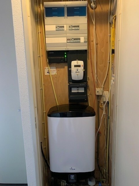

  • PCJR
  • Laatst online: 18-11 12:39
Ronald.42 schreef op dinsdag 16 mei 2023 @ 12:24:
Soms vraag ik me af waarom ik überhaupt nog in dit topic mee lees..
Wordt tijd voor iemand met wat leuke foto's van een probleem installatie zodat er weer wat nuttige content komt...
Ik ben met een installateur bezig voor een wp in ons huis, waar een hele opbouw op komt. De opbouw krijgt een 3 port airco buiten unit met 3x leidingwerk en voor nu 2x binnen unit in de werkkamer en logeerkamer.
CV zou eruit gaan en een wp erin, deze komt in de nieuwe opbouw in de technische ruimte. Nu zijn de Daikins uiteraard niet leverbaar, maar ik vraag me af of ik naar een ander merk wil.
Een backup plan meot er zijn, herfst/winter geen wp: dan moet er toch een warmtebron zijn. Ik zou de gasleiding naar boven kunnen trekken om voor komende witner nog de CV daar op te hangen. Lijkt me beter plan dan een elek/inductie CV?
Afbeeldingslocatie: https://tweakers.net/i/m-uyGr7aeMdlx8VGDit0rJSwKUw=/800x/filters:strip_icc():strip_exif()/f/image/5piPfg0X1v3TtQmTrW5AlJEe.jpg?f=fotoalbum_large
Het zou een 6kw Daikin r32 worden, met een 3fase all in one Altherma indoor unit met 3-9kW backup heater.
|| Solar 7.4kwp oostwest + 850wp zuid + Deye 12K-SG04LP3-EU + 50kWh LiFePo4 || EHVX08S23EJ9W + ERGA06EAV3H ||

  • blb4
  • Laatst online: 22:36
PCJR schreef op dinsdag 16 mei 2023 @ 12:28:
Je geeft zelf de opties aan, er is voor alles wat te zeggen. Als een andere WP leverbaar zou zijn zou ik dat zeker overwegen. De meerkosten voor een tijdelijke (CV) installatie zijn ook niet fijn samen met mogelijk tijdelijke dakdoorvoer etc. Gemak van een elektrische CV is in elk geval dat je geen gasleiding en geen dakdoorvoer etc nodig hebt.
waarom ben je zo gebrand op de daikin? de mitsubishi of panasonic tegenhanger is zeker zo goed dan al niet beter.

  • PCJR
blb4 schreef op dinsdag 16 mei 2023 @ 13:19:
Thx voor de comment. Die dakdoorvoeren is wel een dingetje ja. Zonde als dat na 1 winter weer dicht moet. Er komen ook gaten voor de WTW aanvoer en afvoer.
Of idd naar een mitsu set met 300L en 6kw. Of een inductie cv voor 1 winter. Lastig

  • PCJR
Carboy54 schreef op dinsdag 16 mei 2023 @ 13:21:
Panasonic de nieuwe K serie is al leverbaar op dit moment met R32
Thx.
En wat vinden we daarvan, of is de ervaring, in vergelijk met een Daikin Altherma set? Ik ken die Panas minder goed, maar heb me ook minder erin verdiept. Vnvd wat documentatie lezen :)
  • flippy
flippy
Alle rechten voorbehouden.
PCJR schreef op dinsdag 16 mei 2023 @ 13:48:
Thx.
de panasonics zijn beter dan veel mensen denken, net als dat de daikins niet zo goed zijn als veel mensen aannemen...

  • wtenboske
  • Registratie: Februari 2022
  • Laatst online: 07-02-2025
Blihi schreef op dinsdag 16 mei 2023 @ 07:38:
Ik begrijp de redenering wel hoor. Ik heb zelf geen warmtepompboiler, maar een indirect gestookt vat. De warmtepomp schakelt een keer per dag om om het warm water voor te bereiden. Een warmtepompboiler kan, afhankelijk van het type, een betere keuze zijn, maar dat hangt ook van de installatiemogelijkheden af.
Installatiemogelijkheid was ook een argument. Kan alleen een WPB op zolder kwijt en moet wat capriolen uithalen om daar een warmwateraansluiting te krijgen. Aangezien ik van stadsverwarming kom, zat in de meterkast de warmtewisselaar. En op die plek pastte mooi de e-boiler. ;)
Afbeeldingslocatie: https://tweakers.net/i/VvH3IqhZ-Ie0LxATeBw_Z5nfpgw=/full-fit-in/4920x3264/filters:max_bytes(3145728):no_upscale():strip_icc():fill(white):strip_exif()/f/image/Q4pUkAD7o2hJSWKLuA46lN6x.jpg?f=user_large

wtenboske schreef op dinsdag 16 mei 2023 @ 18:17:
Mooi, maar als er ooit iets in de meterkast is waar de netbeheerder bij moet komen heb je een probleem. Dit mag namelijk niet. Je mag geen installaties in de meterkast plaatsen en sowieso niet boven de 500 Watt totaal.

  • wtenboske
Blihi schreef op dinsdag 16 mei 2023 @ 22:06:
Een paar maanden na de installatie heb ik mijn meterkast laten omzetten van 1x40A naar 3x25A. Netbeheerder had er geen enkel probleem mee.
