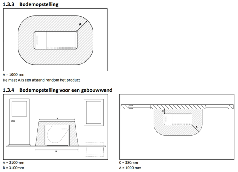

  • Registratie: Maart 2023
  • Laatst online: 26-11 18:29
Check de foto bij dit nieuwsartikel op Tweakers:
nieuws: Coolblue stopt met installatie zonnepanelen en verkoopt tak aan Hoppe...
Volgens mij is dit een propaanunit (WeHeat Sparrow) en mag deze nooit zo dicht bij de deur worden geplaatst...
https://tweakers.net/i/Ed...45786.jpeg?f=imagegallery
Afbeeldingslocatie: https://tweakers.net/i/aquOhS1Pr5uf2Mp6NjDs9P5Uwb8=/800x/filters:strip_exif()/f/image/27Q3Z21EpS9X6RbTggT2XvU8.png?f=fotoalbum_large
[ Voor 21% gewijzigd door CharmingDemon op 03-03-2026 11:23 ]

  • Carboy54
  • Registratie: Januari 2017
  • Laatst online: 15:15
Carboy54
Duurzaamheid coach
CharmingDemon schreef op dinsdag 3 maart 2026 @ 11:17:
Inderdaad niet toegestaan. Zo te zien een CB'tje aan de kleur te zien 🥴 meter meer naar rechts en was het ok geweest. Zie ook geen werkschakelaar op 30 cm boven de unit.
[ Voor 5% gewijzigd door Carboy54 op 03-03-2026 11:27 ]

We zijn druk bezig met verbouwplannen en gaan ons huis (hoekwoning uit 1960) verder isoleren en voorzien van vloerverwarming.
Een mooi moment om van het gas af te gaan.
We neigen sterk naar de aanbieding van een lokale installateur die voor een scherpe prijs een Remeha Confida warmtepomp aanbiedt in combinatie met een LG warmtepompboiler.
Zijn er inmiddels al meer ervaringen met de Confida R290 warmtepompen (of de achterliggende OEM buitenunits)?
Dan vooral:
* Geluidsproductie in de praktijk.
* Minimaal afgegeven vermogen (ivm voorkomen pendelen).
We twijfelen tussen het 6 en 9kW model, prijstechnisch zit er (na subsidie) minder dan 300 euro tussen.
Vermoedelijk komen we met de 6kW unit ook wel uit, maar wat meer marge voelt wel prettig.

Het is per situatie verschillend en iedereen ervaart het anders, maar ik heb nu ruim een jaar een Midea R290 Thermal Arctic HT 8 draaien en ik vind hem echt heel stil. Dit vinden mijn vrienden en familie ook (voor wat het waard is). Je zou eigenlijk eens zelf bij een klant van je lokale installateur moeten luisteren (zo heb ik ook al verschillende potentiële klanten van mijn installateur mijn warmtepomp laten bekijken en beluisteren).
In de Engineering Data Book kun je per aanvoertemperatuur het minimale (en maximale) thermisch vermogen, de COP en het elektrisch vermogen vinden (tabellen vanaf p.40).

  • Laatst online: 26-11 09:02
CharmingDemon schreef op woensdag 4 maart 2026 @ 23:02:
Goed om te horen en goed idee om te luisteren, moet het nog wel even wat kouder worden zodat de pomp ook echt wat te doen heeft :P
De waardes in de tabel komen niet helemaal overeen met het (uitgebreide) document van Remeha. Wellicht net wat andere aansturing?
Voor het 9kW model van de Confida kan ik nog niet echt een passende Midea vinden, misschien zit daar een andere fabrikant achter?
