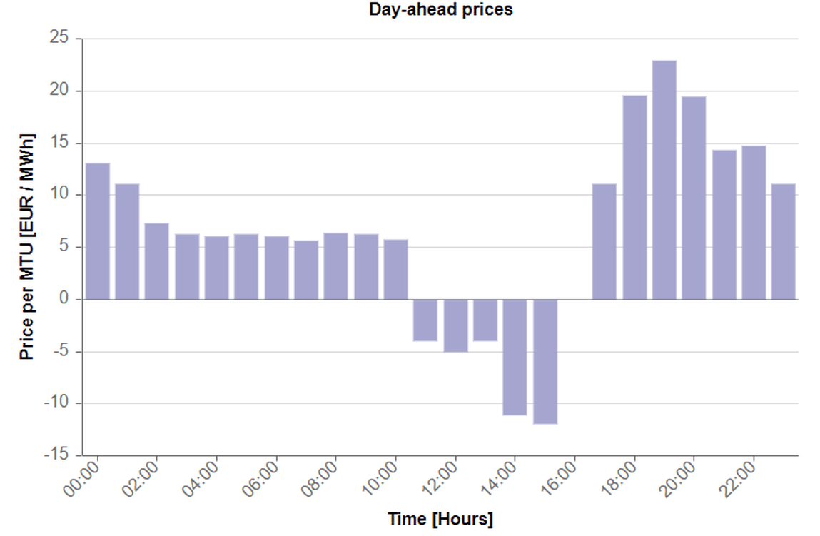

Dit argument volg ik niet. TS geeft aan dat hij de (elektrische) boiler automatisch aanschakelt op momenten dat TS zonnestroom te over heeft, en anders afschakelt.
Op dat soort momenten is er een enorm overschot aan zonne-energie (day-ahead prijzen zijn negatief, m.a.w. er is meer energie dan dat er vraag naar energie is). Er wordt dan zeker niet met gascentrales bijgestookt, dat gebeurt juist als er een tekort is. Over de overschotten aan zonnestroom zijn er al topics bijv. De toekomst van de saldeer-wetgeving Thuisaccu: al interessant (voor mij)? Het grote day ahead / dynamische energieprijzen topic.
TS levert op momenten met een overschot aan stroom dus minder, en verbruikt vervolgens ook nog minder gas. Ondanks dat het COP 1 is, is dit dus wel degelijk duurzaam.
Of, anders gezien: TS heeft een thuis-accu gemaakt, alleen dan met heet water.

  • Lrrr
  • Laatst online: 01:20
Ronald schreef op zaterdag 27 januari 2024 @ 12:12:
@Lrrr nope klopt niet.
Stroom die met inefficiënte keuze niet teruggeleverd wordt is niet beschikbaar voor iemand anders die vraagt van het net.
Daarvoor geeft de gascentrale dus gas bij.
Niemand vraagt op dat moment die stroom van het net, de day-ahead prijs is namelijk op dat moment negatief. Dat betekent dat er zoveel stroom is, dat je energieleverancier geld toe moet geven om er maar vanaf te raken.
Denk je echt dat er ook maar één energiemaatschappij een gascentrale laat draaien op een moment dat het hun geld kost om de daarmee opgewekte stroom kwijt te raken?
Afbeeldingslocatie: https://tweakers.net/i/Z11EpFrNom7OE6BKsivdvwQ_AtY=/full-fit-in/4000x4000/filters:no_upscale():fill(white):strip_exif()/f/image/pyXJbbjHUK4DMBov6t1nyWzh.png?f=user_large
(grafiek uit het day-ahead-prijzen-topic)
[ Voor 24% gewijzigd door Lrrr op 27-01-2024 15:24 ]
I am Lrrr, ruler of the planet Omicron Persei 8! | Mijn custom CSS-snippets
  • Ronald
  • Laatst online: 06:18
@Lrrr grootste deel van het jaar is de prijs niet negatief. Een bij negatieve prijs op dat marktsegment wordt er nog steeds stroom verhandeld tegen positieve prijzen op de termijn contracten
Droom je niet rijk
