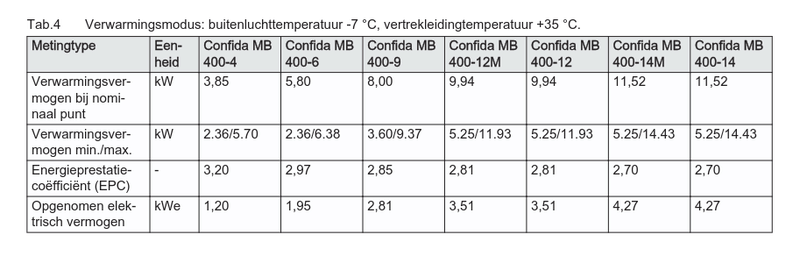

ocaj schreef op donderdag 5 maart 2026 @ 06:39:
Ik weet het niet hoor, het tabelletje dat @argusb79 laat zien is bij +7 buitentemperatuur. Als je bij die temperatuur maar 6,26kW hebt, dan vermoed ik dat het rond het vriespunt eerder in de buurt van de 4 zal zitten. Dat is echt niet veel voor een geïsoleerde jaren 60 woning....
Op basis van dit tabelletje zou ik zeker voor de 400-9 gaan.
In het document met technische specificaties staan gelukkig ook tabellen voor T2/W35:
Afbeeldingslocatie: https://tweakers.net/i/6PsrTk-dYbCiC0Z6AIShfq5qskA=/800x/filters:strip_exif()/f/image/9GmrSgmT4uC2EVkAlYTqEZNi.png?f=fotoalbum_large
en T-7/W35:
Afbeeldingslocatie: https://tweakers.net/i/pHy7me4HjW2wmNvpYmIauckfZBk=/800x/filters:strip_exif()/f/image/n81dZf9MowHcFDgXuZfbTnIx.png?f=fotoalbum_large
Als ik die correct lees zou er in beide gevallen nog 5,8 kW (wel met lage COP) overblijven bij de 6kW pomp.
Ik blijf (vooral bij de 9kW pomp) de minimale afgifte vrij fors vinden, maar wellicht focus ik daar wat te veel op.

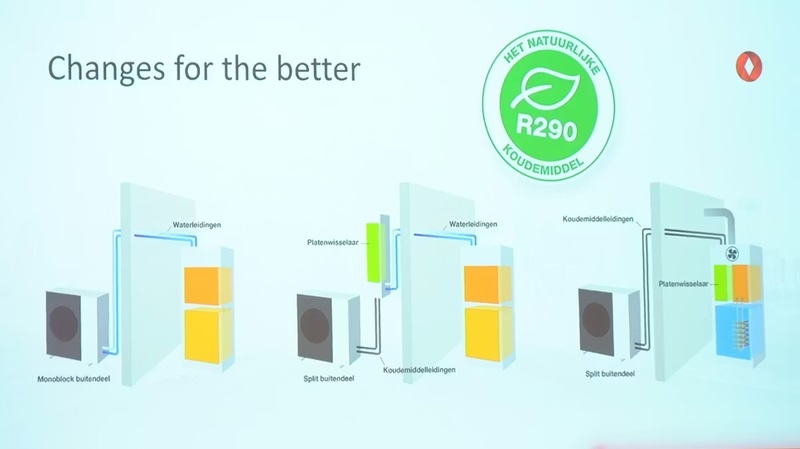

Die brengt Mitsubishi Electric binnenkort op de markt hè?
Is een propaan split unit met grote(re) vermogens.
Die is dan voor situaties met langere, lastigere leidingwegen. Waar de leiding de gevel doorgaat komt een kleine kast buiten met een wisselaar naar water.
Afbeeldingslocatie: https://tweakers.net/i/t49FEueDgjP8bwjOlm8O8rS35Ks=/800x/filters:strip_icc():strip_exif()/f/image/m53UO5VOnVpYFnxBZmCutO9f.jpg?f=fotoalbum_large
Afbeeldingslocatie: https://tweakers.net/i/2c8LrEamEdqT5_6LHkG5qLgG86I=/x800/filters:strip_icc():strip_exif()/f/image/RpXLaWWbDtGUeOE1bB0JYcY2.jpg?f=fotoalbum_large

@Technician- Mitsubishi: R290 Split of eerder interessante variant op de bekende monoblock?
- dus waarschijnlijk vorstbescherming nodig. Groter vermogen is bij de meeste huizen vaak niet nodig.
Ik zie net de drie plaatjes hierboven: monoblock met interne warmtewisselaar - "split" met wisselaar aan de buitenmuur en een "normale" hydraulische module voor binnen met extra ventilator/afzuiging (speciale "veiligheidszone verkleiner"), als je snapt wat ik bedoel.
De laatste uitvoering - daar zit ik eventueel op te wachten.

We neigen sterk naar de aanbieding van een lokale installateur die voor een scherpe prijs een Remeha Confida warmtepomp aanbiedt in combinatie met een LG warmtepompboiler.
Zijn er inmiddels al meer ervaringen met de Confida R290 warmtepompen (of de achterliggende OEM buitenunits)?
Dan vooral:
* Geluidsproductie in de praktijk.
* Minimaal afgegeven vermogen (ivm voorkomen pendelen).
We twijfelen tussen het 6 en 9kW model, prijstechnisch zit er (na subsidie) minder dan 300 euro tussen.
Vermoedelijk komen we met de 6kW unit ook wel uit, maar wat meer marge voelt wel prettig.
Volgens de uitgebreide specs heeft de 9kW unit een behoorlijk hoge minimale afgifte bij W7/35

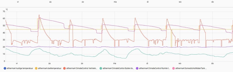

Wat bij mijn Panasonic wel deels werkt is een regeling die stuurt op het laagste vermogen tijdens de uren met een hoog risico op defrosts + een hoger vermogen in de overige tijd.

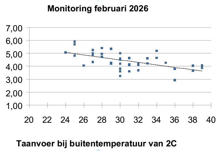

* De 40 warmtepomp systemen geven ook voor beleidsmakers een indicatie over het rendement van de transitie van aardgas naar elektrisch verwarmen. (COP 4 tot 5 )
* Woningen met matige isolatie behalen gemakkelijk een SCOP van 4.
* Het hydraulische systeem, CV installatie en de regeling bepalen in hoge mate de COP.
Afbeeldingslocatie: https://tweakers.net/i/ucF6DS2N-rTxnzTVNN2sK1xJgmk=/800x/filters:strip_exif()/f/image/bldoxtDmjvDKAWcRp2QtWpGe.png?f=fotoalbum_large
Afbeeldingslocatie: https://tweakers.net/i/uYriFH1cto86oSus3sDiBCWFbvA=/800x/filters:strip_exif()/f/image/e5EP0gNbhrvQyASxeYCBi39o.png?f=fotoalbum_large

Resultaten MONITORTING februari 2026
Ik zoek iemand die de monitoring van mij over wil nemen. Ik heb het c.a 8 jaar met plezier gedaan maar heb er helaas geen tijd meer voor. Het kost iedere maand 2 uur werk dit gedurende 7 maanden per jaar. Misschien automatiseren? Ik zal de excel files beschkbaar stellen.
Is het nuttige informatie?
Ik kan me goed voorstellen dat je het wil overdragen. Ik vind het nog altijd nuttig als onderlinge benchmark, en ik kan me voorstellen dat nieuwe wp-mensen er ook baat bij hebben. Ik kan dat zelf echter niet automatiseren, maar er lopen hier vast Tweakers rond die dat wél kunnen. Misschien opsplitsen in een back-end-ontwikkelaar, een aanjager, en iemand die de maandelijkse analyse eruit spuugt?

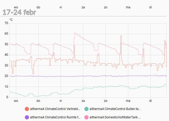

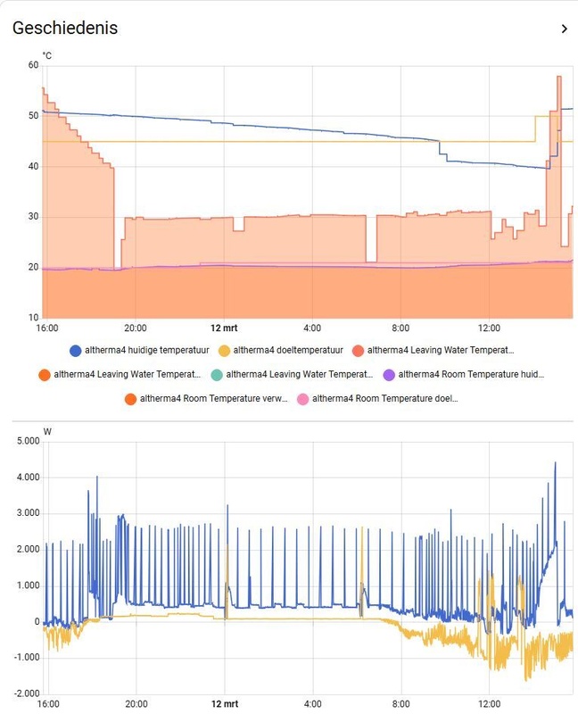

koudeval issues
jugo6 schreef op vrijdag 2 januari 2026 @ 22:33:
Meer tocht of trek na warmtepomp?
Sinds we een warmtepomp hebben, lijkt het meer te tochten in de huiskamer, wellicht veranderde convectie?
Een warmtepomp (Altherma4) sinds september, goed geïsoleerd jaren 30 huis, radiatoren met ventilatoren.
Toen we een CV ketel hadden ervoer ik ook wel iets van convectie, maar nu voel je nog meer een koude luchtstroom door de kamer (naar mijn gevoel niet continu). CV Circuit is nu meestal ruim 40 graden bij verwarming.
waar kan dit aan liggen?
Al een tijdje geleden dit probleem gepost, het lijkt inderdaad deels koudeval te zijn, maar is nog niet opgelost. Het treedt in het algemeen op in de huiskamer, en is sterker bij het opnieuw opwarmen van het systeem (dat gebeurt minder vaak nu de stooklijn beter is), en ook bij defrost en SWW run.
De verlaagde stooklijn hielp niet, wellicht dat de lagere temperatuur het nog moeilijker maakt om koudeval te compenseren.
Meer radiator ventilatoren lijkt iets te helpen, maar niet voldoende (en geeft ook meer luchtverplaatsing)
Ik stelde zelf aan de installateur voor om een buffervat te plaatsen, wat hij na 2 maanden wil proberen. Maar ik denk dat dit alleen bij defrost iets kan helpen. Inhoud van de radiatoren plus leidingen die altijd open staan schat ik op 56 liter, plus nog wat radiatoren met thermostaatkraan.
Verdere gegevens: jaren30 eindwoning 120 m2, maar goed geïsoleerd, HR+ glas. Jaarlijks gasverbruik was 900m3. Nu dus Altherma 4 en verder nog steeds alleen radiatoren: gewone T22 en T33 en 1 Jaga Tempo.
Nu het wat warmer is, merken we iets minder van het probleem. Maar de kamer lijkt wat killer (vochtiger?) aan te voelen, en even een half uurtje de CV aan werkt niet meer....
Stooklijn kan nu bij hogere temperaturen nog lager, ik merk wel dat ie 'snachts op stille stand beter continu loopt dan overdag, wanneer er ook invloed is van mensen in de kamer of koken en zo.
wat grafiekjes:
Afbeeldingslocatie: https://tweakers.net/i/bI5dgqlhS2diUKVaRF9gQLx6Gxk=/800x/filters:strip_icc():strip_exif()/f/image/hg28i9ISm9Ma6n7GreJ0rtR4.jpg?f=fotoalbum_large
Afbeeldingslocatie: https://tweakers.net/i/zmAHnM7H06fhhjpdrrc99uis8Vg=/800x/filters:strip_icc():strip_exif()/f/image/p1iOqhylxqwazEidOjm1MnDm.jpg?f=fotoalbum_large
eerder
Afbeeldingslocatie: https://tweakers.net/i/78jIo6Lbeh6z5OK-U0SigkkvRZ4=/fit-in/4920x3264/filters:max_bytes(3145728):no_upscale():strip_icc():strip_exif()/f/image/1Sa7OSnYfnbNNNlaJPhLC8N1.jpg?f=user_large hier lijkt homeassistant al wat data kwijt te zijn.
Ideeën hierover, suggesties? wel of geen buffervat erbij? dank!

jugo6 schreef op dinsdag 10 maart 2026 @ 17:23:
koudeval issues
wat grafiekjes:
eerder
[Afbeelding] hier lijkt homeassistant al wat data kwijt te zijn.
Ik zou een fancoil proberen die geven een automatische continu geregelde luchtstroom tot 4.5 kW per fancoil.
koudeval issues
wat grafiekjes:
eerder
En gewoon alle ventilatoren uit?
En de stooklijn ietsje hoger ter compensatie? Dan blijft de warmte wat meer boven de radiatoren hangen en dempt hopelijk de koudeval
koudeval issues
Afgiftepunt problemen.
Ga aan de wandel met een IR meter, koude oppervlaktes geven kouval, hang daar een afgiftepunt op.
Kou van boven(niet verwarmde slaapkamers) kan invloed hebben.
Hier staan de vloerverwarmingslussen bij het raam verder open (lus middenin kamer geknepen waardoor de zaak weer in balans is op de verdeler in/uitgaand), precies om die reden en werkt(heb meander bij de ramen).
Ook handig om ventilatie nakijken.
Staar je niet blind op lage Ta, wij Tweakers zijn er gek op, puntje meer of minder doet niet zoveel.
Kouval daalt de gevoelstemperatuur enorm waardoor de thermostaat een slinger krijgt.
[ Voor 7% gewijzigd door mr_evil08 op 11-03-2026 08:08 ]

argusb79 schreef op woensdag 4 maart 2026 @ 18:20:
We zijn druk bezig met verbouwplannen en gaan ons huis (hoekwoning uit 1960) verder isoleren en voorzien van vloerverwarming.
Een mooi moment om van het gas af te gaan.
Dan vooral:
Huidig verbruik: 1250 tot 1300 m3 per jaar waarvan ~200m3 SWW. Dit jaar is de mindergas.nl voorspelling een stuk hoger door de koude winter in het noorden.
Het gasverbruik voor de koudste dagen zat op 15m3 per dag (inclusief SWW).
Op dit moment is er beperkte isolatie:
* zijmuurspouw nageïsoleerd (~5 cm EPS parels).
* zoldervloer nageïsoleerd (3cm XPS).
* overal dubbel glas (geen HR)
We stoken met een HR ketel op een CV-systeem uit de jaren 60 (met dikwandige stalen buizen en prachtige grote draaiknoppen O+ , wat nou thermostaten) wel redelijk zuinig op 20C met nacht- en (over)dagverlaging.
Nog te nemen maatregelen:
* Dubbel glas wordt vervangen door HR++.
* Houten woonkamervloer wordt vervangen door schuimbeton met gelijk vloerverwarming.
* De rest van de benedenverdieping krijgt vloerisolatie en vloerverwarming.
* Oude ventilatieroosters worden vervangen door ZR roosters.
* Deuren worden beter sluitend gemaakt.
* Mogelijk na-isolatie schuin dak zolder (indien mogelijk wegens 65 jaar oud "dampdicht" bitumen dakvilt.
Inmiddels de knoop doorgehakt en (ook op advies van deinstallateur) voor de 6kW Confida gekozen.
Komt 50L buffervat bij, dit kan het beste in de retour als ik het hier goed gelezen heb ;)
SWW met LG WPB (270L).
De meterkast wordt ook gelijk vervangen, heeft nu nog gedeeltelijk smeltzekeringen en er was nog geen hoofdschakelaar en aardlekschakelaar. Ben dan ook gelijk klaar voor 3-fase aansluiting (er is capaciteit).
wat grafiekjes:
eerder
Dank voor het uitgebreide meedenken allen. De kou is redelijk constant, en denk ik meer bij een defrost of opnieuw opstarten, maar ook als de warmtepomp redelijk constant draait, voelt de kamer nog wat kil, en bij kouder weer een duidelijke tocht.
Stooklijn is nu 44/-10 en 26/15, met als resultaat iets minder defrost, maar nog wel een kil gevoel in huis. Vochtigheid van het voorjaar?
@Carboy54 even een fancoil proberen dan zijn we toch ook weer wat installatieuurtjes verder. Ik hoor ook allerlei nadelen, en weet niet of het veel verschil maakt met mijn Jaga Tempo met 5x 120mmm fans.
@BarryH Ventilatoren uit hebben we inderdaad ook geprobeerd. Anders, maar nog steeds ook koude tocht. Stooklijn iets hoger of lager hebben we geprobeerd, geen grote verschillen. Ik neig zelfs naar stooklijn naar CV temperaturen om het oude comfort weer terug te krijgen....
@MotorBeast Het advies van heatfan is ook meer heatfans (dus over de hele radiator), heb jij dat ook? de ene radiator is beter bezet dan de andere bij mij. Laag zetten hebben we al wel gedaan, maar lijkt de koudeval niet te verminderen. Stooklijn leek al redelijk een paar weken geleden, maar nu het overdag veel warmer is, is het bijna niet te vermijden dat ie overdag afslaat. (serredeuren plus schuine ramen is veel licht dus veel zonnewarmte, maar wellicht ook meer koudeval, ook bij HR+)
Buffer: ik vind dat het nu al best lang duurt voordat het circuit op temperatuur is bij de SWW, iedere dag 1-1,5 uur daarmee bezig. En mij leek met continu 57 liter beschikbaar (tot 80 L max) dat het al redelijk gebufferd moest zijn. Gaat dat met een buffer niet nog langer duren als ie dat ook moet opwarmen?
Stooklijn lijkt al redelijk op het minimum. Gisteravond op 21 gezet, dat haalt ie dan eigenlijk niet, overdag pas weer als de zon erbij komt.
Afbeeldingslocatie: https://tweakers.net/i/_ZvwEHElk7JjRvdknZ6gucnm3Q4=/x800/filters:strip_icc():strip_exif()/f/image/Sd1dkGyd8Kj6V89lKdnihYCu.jpg?f=fotoalbum_large
donderdag dus iets verlaagd en avond temperatuur op 21, dat haalt ie dan niet meer, maar overdag staat ie veel uit, en blijft het circuit lang op de SWW temperatuur. Weekoverzicht afgelopen week: Afbeeldingslocatie: https://tweakers.net/i/PnZrBofV4Ls9Zbc0_44HGRsIIk4=/800x/filters:strip_icc():strip_exif()/f/image/RwFRE5kML7mbWK7u2reUoXdX.jpg?f=fotoalbum_large

@jugo6 Je stooklijn moet juist omhoog. Radiatoren doen niets onder de 30/ 32 graden. Ik heb minimaal 34. En met dit weer en zon voorkom je aan/uit niet. Staat hier al uren uit. Straks begin avond pendelen. Later stookt hij door als buiten kouder wordt. En ja ligt hier helemaal vol met ventilatoren.

jugo6 schreef op donderdag 12 maart 2026 @ 15:58:
Als je dan na denkt en op onderzoek gaat .. waar komt de koude lucht vandaan, dat moet toch kunnen?
-Nu ventilatoren op de radiators.. gaan die UIT als water temperatuur onder de 28-30 graden komt ? ( toch wel noodzakelijk he).
-Komt er koude lucht van de boven verdieping. ?
-Komt er koude lucht bij de ramen vandaan, daar staat normaal gesproken een radiator onder.
Maar als er een brede vensterbank is dan heeft de radiator er onder ook niet veel nut bij lage temperatuur verwarming.
Want de testen die je gedaan heb zijn allenmaal negatief.. dus moet er wat anders zijn...of de testen zijn verkeerd uitgevoerd ?
En zoals hier men af en toe effe oplossingen neer schrijft is een beetje vreemd.. eerst onderzoek en goed testen
- Neem maar een links omdraaiende ventilator heb je nodig in het noordelijk halfrond, test = laat het water maar weg lopen in een was tafel.. draait links om op het noordelijk half rond, en rechts om op het zuidelijk half rond < dat is het bewijs 8)7
En zoals @MotorBeast al zegt aanvoer temp moet omhoog en aan/uit is niet erg.. moet zelfs.
