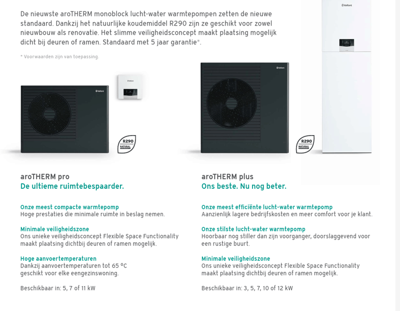

De eerste info in Nederland van de nieuwe Vaillant Pro en Plus is nu beschikbaar.
Afbeeldingslocatie: https://tweakers.net/i/hdcUpaF5KncKUSiqU_f4n8ia3SU=/800x/filters:strip_exif()/f/image/VebXkvzqouBn6dEC1O7m30jZ.png?f=fotoalbum_large
De nieuwste aroTHERM monoblock lucht-water warmtepompen zetten de nieuwe standaard. Dankzij het natuurlijke koudemiddel R290 zijn ze geschikt voor zowel nieuwbouw als renovatie. Het slimme veiligheidsconcept maakt plaatsing mogelijk dicht bij deuren of ramen. Standaard met 5 jaar garantie*.
Geen aanvullende veiligheidsmaatregelen nodig Dankzij uniek SafeGuard-patent geen veiligheidszone, ventilatiesysteem of muurdoorvoer vereist.

Carboy54 schreef op woensdag 18 februari 2026 @ 13:13:
Nou, dat gooit een mooi deksel op alle discussie of we de plaatsingsvoorwaarden qua veiligheidszone van merk X ook op merk Y zouden moeten toepassen :)

Proton_ schreef op donderdag 19 februari 2026 @ 10:46:
Het nieuwe model heeft een inwendige koolstoffilter en ventilator om eventuele gas lekkage te elimineren waardoor de veiligheid zone minimaal wordt. Dus alleen met deze techniek is dat mogelijk.

@Carboy54 ik doel meer op de in het verleden gevoerde discussies of je bij een Nibe installatie moet mopperen als het niet volgens de Itho veiligheidszone is :)
Past beter in Welke normen toepassen bij R290 monoblocks? eigenlijk.

Proton_ schreef op donderdag 19 februari 2026 @ 11:23:
Tja op de Weheat Blackbird zit de werkschakelaar standaard achterop de unit gemonteerd af fabriek 🤗. Maar hiermee lost Vaillant alle discussies op dit gebied op.
