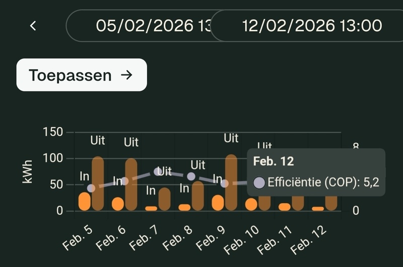

Flow geregeld, twee runs van meer dan een uur, van 100% naar 75% waterpomp op PWM. Leverde 45-50W verlaging van verbruikt e -vermogen van systeem (van 1010W naar 960W). Bij dezelfde buitentemperatuur, en daarmee stooklijn setpoint. DeltaT ging van 3.1 naar 4.2K. Verhoging kwam puur ten koste van de hogere productie temperatuur (warmtewisselaar uit/ Tuo), omdat ik een parallel buffer heb.
Thermal power (berekend) zakte daardoor nauwelijks. Gevolg een kleine 0,1-0,3 hogere momentane COP gedurende de run. Systeem draait hiermee op 36Hz, wat al minimum is, en 36Hz levert over algemeen lager COP op dan 43Hz en 49Hz.

Get!em schreef op donderdag 12 februari 2026 @ 08:54:
Update
Dus jouw COP verbetert door minder flow en deltaT 4 ipv 3. Bijzonder.

SBL schreef op donderdag 12 februari 2026 @ 15:35:
Of als je de eerdere grafiek ziet: blijkbaar niet zo gek.
Kern is, dat de voordelen van de lagere energie verbruik door lagere stand waterpomp blijkbaar opwegen ten de nadeel van de licht verhoogde Tlift (en daarmee de moeite die de compressor heeft met het genereren van genoeg thermal power). In die balans zit een optimum. Bij mij is die, onder de huidige omstandigheden met Tambient 6-8c en vermogen van de compressor, dus positiever bij iets lagere flow (met als resultaat een hogere DeltaT)

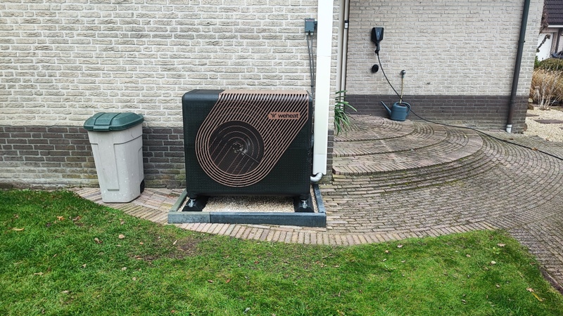

Afbeeldingslocatie: https://tweakers.net/i/ZLkZnVr2t7sXKbFSF9T1KS9aQD0=/800x/filters:strip_icc():strip_exif()/f/image/5T504za0dpk2tNoZqcumm1Mq.jpg?f=fotoalbum_large
Afbeeldingslocatie: https://tweakers.net/i/ugZjIynmzrC8iF7_R_-HOvtz2hc=/800x/filters:strip_icc():strip_exif()/f/image/hvwu3nRNjyDvPGrpUuuospo9.jpg?f=fotoalbum_large

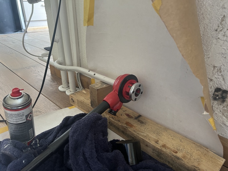

Loodgieter vraagt 600 euro voor 6 buizen…

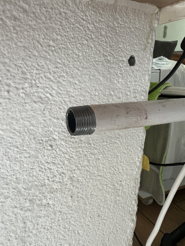

Altijd draad snijden wat mij betreft. BSPT draadsnijset kost ~€50 bij een bekende machinefabriek met 3 letters. Verder alleen voldoende draadsnijolie en wat geduld nodig.
Afbeeldingslocatie: https://tweakers.net/i/JFUKXcbzefnhYzrEPcDtGkwbTUA=/800x/filters:strip_icc():strip_exif()/f/image/dHcQTLLNgZnbbGtRb5ayndJm.jpg?f=fotoalbum_large
Afbeeldingslocatie: https://tweakers.net/i/Eg1MNWsuS-k40FCHMnRf8CJ-hOA=/x800/filters:strip_icc():strip_exif()/f/image/ZFwhYn6UWkoCLQAtFRFYLDmd.jpg?f=fotoalbum_large
WP Pana 7J mono | AC Toshiba 3.5+4.6kW | PV 3200WP ZZO | Gasloos Nov23

Is die set van 50 euro een beetje te doen? Bij verploegen hebben ze een set van 340 euro van superego. Ik heb er geen verstand van, maar ik heb me al eens eerder geërgerd aan de drieletter machine fabriek en toen is er iets van twee hoog uit het raam gevallen. (Overigens ook goede ervaringen gehad)
Ervaring daar wisselt inderdaad. Ik heb met deze set 6 buizen voorzien van 1/2” schroefdraad (3 radiatoren). De laatste ging niet lastiger dan de eerste. Zoals gezegd heb ik wel de tijd genomen en niks geforceerd. Buis goed recht afslijpen en afbramen (binnen en buiten) is denk ik wel belangrijk. Daar had ik al een Rems afbramer voor.
