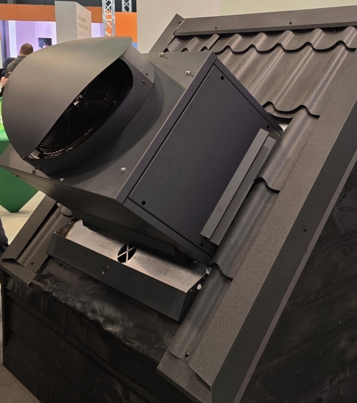

  • X21r
  • Laatst online: 13:50
@Technician- Yep ik ben er ook geweest gisteren op de VSK, en deze viel me op.
Afbeeldingslocatie: https://tweakers.net/i/QA4XZf8UPP0lslFYhpIcqUUKxHY=/x800/filters:strip_icc():strip_exif()/f/image/XpkzMDMnpx0YH5NEKsg0iUYA.jpg?f=fotoalbum_large
En deze nieuwe technologie, nu in het echt gezien warmtepomp op helium ( 60bar).
Afbeeldingslocatie: https://tweakers.net/i/aVsjRBfpaGOdy-YRjjEIx0SSX3I=/x800/filters:strip_icc():strip_exif()/f/image/bNpqCtb9D3cAtS3fNmdYkKcd.jpg?f=fotoalbum_large
Blue heart is wel een W/W warmtepomp
  • X21r
niki_lauda schreef op vrijdag 6 februari 2026 @ 21:00:
Yep klopt ... maar wel hartstikke mooi bedacht, vele jaren geleden was het een grote donut die thermo-akoestische werkte met helium,
En nu zo klein, helaas geen " correct /uitgebreid " antwoordt gehad op het " filter /functie " wat tussen de twee wisselaars zit.
Wel is het zo dat de freq altijd het zelfde blijft ( handig bij resonantie dempen) de zuigers wisselen alleen in afgelegde lengte om te kunnen moduleren ( range onbekend)
En ja alleen water/water, bij bron of PVT kan het handig ook bij warmte opslag bij PCM buffer.
Van een "normale" Wp trilt de compressor en dus alles en ook de condensor met zijn vele lamellen, welke eigenlijk een luidspeaker is van enkele m2 groot.
Als je nu een W/W warmtepomp heb kan je ook vrij simpel een echte warme buffer op water of PCM gebruiken, dus s'nacht opladen op goedkoop tarief en in een zak van 10.000 liter in je kruipruimte opslaan.
En je condensor kan je plaatsen waar je wilt en welke uitvoering.
Dus een warmtepomp met W/W is zo gek nog niet.
