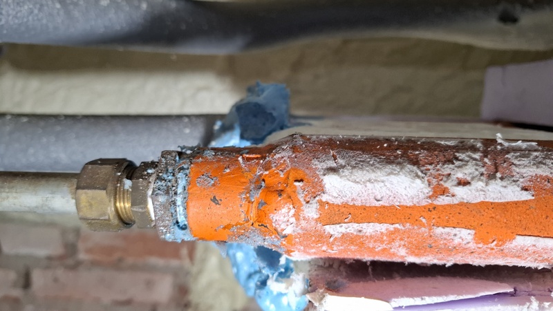

en die 32 mm meerlaagsbuis, die kun je met goed fatsoen niet buigen hoorde ik. Knietjes wil ik voorkomen. dan maar zo'n bochtje persen? of maakt dat niet veel uit.?
Voor de zekerheid: weet je zeker dat de bestaande buis een binnendraad van 1" heeft?
De buis van 42 mm is een 1 1/4" buis. Het zal denk ik verlopen naar een 1" buis (33,4mm buitendiameter). Ik weet niet of je daar een 1" draad in kan hebben; 1" draad heeft een buitendiameter van 33,3 mm dus dan blijft er weinig vlees over. Misschien is het 3/4" draad. Of, misschien is de diameter van het dunne gedeelte toch groter dan ik denk :)
P.S. Voor de maten van dikwandige pijpen vind ik dit een hele goede pagina. Boven op de pagina eerst op "How to measure and identify fittings" klikken. De maten zijn wel in inches, dus je moet ze vermenigvuligen met 25,4 voor millimeters.
P.S. 2: Je kan ook overwegen om een tweedelige koppeling te gebruiken, zoals deze. Als de draadverbinding niet in 1x waterdicht is, kan je deze makkelijk los halen. Bij een simpel puntstuk kan dat niet, en zul je de meerlagenbuis door moeten knippen en kan de perskoppeling in de prullenbak.

marcop23 schreef op maandag 2 februari 2026 @ 16:07:
Afbeeldingslocatie: https://tweakers.net/i/hJgk0oI8ogA38u30IxnFlotqtv4=/800x/filters:strip_icc():strip_exif()/f/image/8gYWdKds6JeeE9SnwXq68czS.jpg?f=fotoalbum_large
De linker stalen buis is een standaard 15 mm buis.
Het zal dan wel 3/4 draad zijn.
  • marcop23
  • Laatst online: 22:10
Robbie-1 schreef op maandag 2 februari 2026 @ 18:42:
Ik doelde op de verjonging van de oranje buis: die zou wel eens 1" kunnen zijn, en dan past er denk ik geen 1" schroefdraad in.
Edit: als het inderdaad geen 1" is, zou je de verjonging af kunnen slijpen, 1 1/4" draad op de dikke buis snijden, en daar zo'n tweedelige koppeling zoals eerder gelinkt op draaien. Dat is in mijn ogen de "mooiste" verbinding.
Als die buis inderdaad 1" is (dat betekent 1" binnendiameter), dan noemen ze het schroefdraad wat je aan de buitenkant kunt tappen 1" schroefdraad.
Binnenin zal dus wel 3/4" schroefdraad zitten. Daar lijkt een verloopring van 3/4" naar een 1/2" in te zitten, en daar is vervolgens een puntstuk 1/2" naar 15mm knel ingedraaid

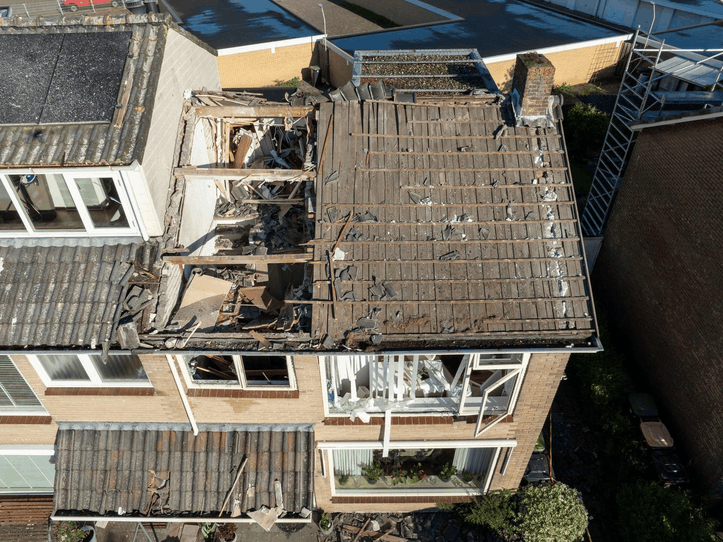

Voor wie wil zien wat er met je SWW-vat (met dompelelement) gebeurt als zowel de thermostaat als het overdrukventiel niet (meer) werken hebben Adam en Jamie een demo in elkaar geknutseld: YouTube: Exploding Water Heater put to the test! | MythBusters | S4 E21 | Ful...
Dat zoiets niet onrealistisch is bewijzen deze foto's uit 2024 van een woning in Castricum:
Afbeeldingslocatie: https://tweakers.net/i/iJeZXltVQGaQP0hPnPspJqes2pc=/fit-in/4000x4000/filters:no_upscale():strip_exif()/f/image/ULkOzo5yots8cxJwvpZjhipW.png?f=user_large
Hele artikel: https://archive.ph/RMfND
Is 3/4

Andrehj schreef op maandag 2 februari 2026 @ 20:27:
Was inderdaad een bijzonder incident.
Wat mij vooral heeft verbaasd is dat er niet gewoon een stuk leiding of koppeling is geknapt maar er een klap met deze omvang heeft plaats gevonden. Ik weet vrij zeker dat hier bij mij thuis met een defecte inlaatcombi en te grote overdruk er een leiding of koppeling los knapt.
Denk dat daar 2 afsluiters zaten die dichtgedraaid waren. Op koud na de inlaatcombinatie.

Technician- schreef op maandag 2 februari 2026 @ 20:56:
Dat zou goed kunnen; voor en het vat en gelijk erna. Hoewel er geen afsluiter natuurlijk mag zitten tussen inlaatcombi en het vat.
Normaal op warme uitgang toch nog genoeg leidingwerk wat zwakker is dan het vat (hier wel iig 🤣) of die zou dan ook gelijk dicht gezet moeten zijn of zeer drukvast zijn uitgevoerd, blijft bijzonder.

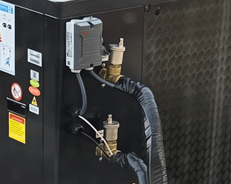

  • tonny147
  • Laatst online: 20:50
wie is er uiteindelijk verantwoordelijk voor de juiste plaatsing van werkschakelaars?
ik zie onderstaande als ik uit het raam kijk, en maak me toch wel een beetje zorgen, werkschakelaar moet volgens mij op 1 mtr afstand van de installatie komen dit is namelijk een 8 kW propaan machine.
en is het toegestaan om de leidingen zo los over het dak te laten lopen, of is het alleen niet "netjes".

Grote stappen snel thuis BV? Installateur natuurlijk. De werkschakelaar hoort niet binnen de propaan veiligheidszone. Isoleren is ook niet zijn vak aan de appendages te zien.

Gebeurd niks mee zolang de schakelaar niet gebruikt wordt, het hoort niet idd.
sowieso moet men niet in de behuizing gaan boren want dat gaat roesten bij de gaten.
Gebeurd ook regelmatig dat men de buitenvoeler aan de behuizing maakt.

Geniaal, zodra je erachter komt dat de wp propaan lekt is bij inspectie de werkschakelaar overhalen de eerste stap. Misschien ook wel de laatste...

Ik zou me ook zorgen maken over die twee kabels die samen één wartel in gaan: dat kan nooit goed water- en insectdicht worden. In het bijzonder omdat water langs de grijze kabel dan de wartel in kan lopen. Mooier is als de kabel eerst een laag punt heeft waar water af kan druppen.
Sluit de wartel de onderste kabel ook wel goed af?
En in die werkschakelaar zijn helemaal geen wartels gebruikt, of wel? Kan je daar zo van onder naar binnen kijken?
Ik vermoed ook dat de dunne kabels niet UV-bestendig zijn.
dat viel mij ook al op.

Apparaat is van de buren, installatie is nog niet helemaal klaar. Mischien ben ik iets te voorbarig geweest en zijn de kabeldoorvoeren tijdelijk even zo aangelegd, wartels mischien niet in de bus ofzo.
Je hebt wel een hele optimistische kijk op de gemiddelde installateur.... Je vergeet dat die werkschakelaar in de veiligheidszone geplaatst is, hier is Beun Haas aan de slag.

Lijkt ook een beun merk uit verwegistan zonder inwendige ontluchters of overdrukventiel wellicht en geen vorstbeveiliging gemonteerd. Propaanontluchter zal er ook wel niet in zitten.

Volgens NEN 1010 moet een kabel:
• over de volle lengte worden ondersteund tegen doorzakken
• deugdelijk zijn bevestigd

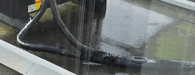

tonwes99 schreef op woensdag 4 februari 2026 @ 17:25:
• niet kunnen verschuiven
• niet mechanisch worden belast
• beschermd zijn tegen beschadiging
Alleen het eerste punt heeft hij goed bij kabels “los over het dak”.
Zo dus :-) Elektrisch is nog provisorisch.
Afbeeldingslocatie: https://tweakers.net/i/sSgKsuzbSCtc4H0AlmBB8gKZSd0=/800x/filters:strip_icc():strip_exif()/f/image/PDi1xKeckijGGsYWZWp1vbbh.jpg?f=fotoalbum_large

Strak, wij doen tegenwoordig alles met zwarte goot er nog omheen 140mm.
Dan heeft UV en vogel geen kans
Adviseur FixClima

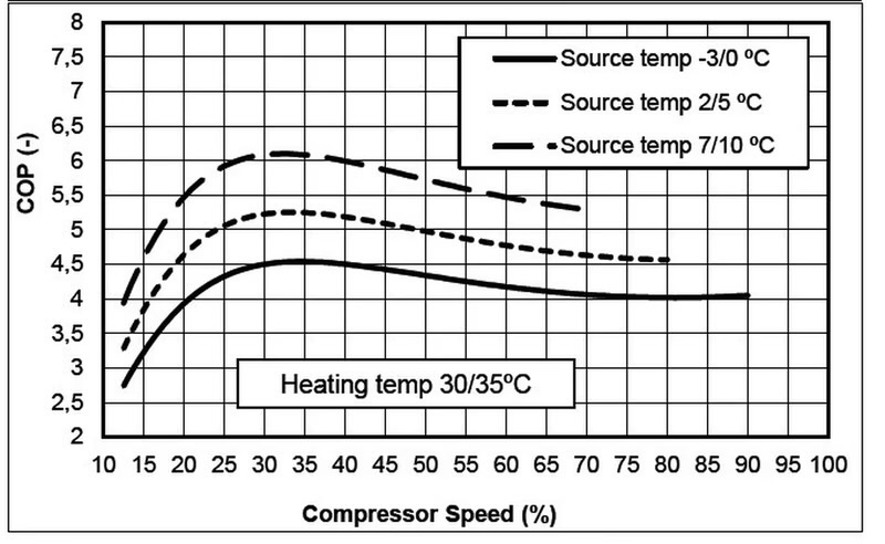

  • WriteBrothers22
  • Registratie: Juni 2022
  • Laatst online: 16:02
mr_evil08 schreef op donderdag 5 februari 2026 @ 14:28:
Ja dat heet pendelen, helaas niet altijd te voorkomen door het hoog minimaal vermogen, ga je waterzijdig niets aan veranderen behalve afgifte vergroten maar dan grijpt de thermostaat alsnog in doordat te warm wordt.
Anderzijds is mijn ervaring dat de COP en Carnot efficiency een behoorlijke deuk krijgt wanneer een wp onder de 35pct moduleert. Een beetje pendelen kan juist efficiënter zijn dan door pruttelen op een inefficient werkpunt. Met de huidige inverter techniek is start/stop slijtage ook minder een issue. Je mag zeker 250-300k start/stops verwachten. Dat komt neer op iets van 125 per stook dag over 15 jaar...

WriteBrothers22 schreef op donderdag 5 februari 2026 @ 15:53:
Het verhaal klopt als de warmtepomp zo slim zou zijn door niet telkens naar vollast te gaan bij de opstart.
Vollast is nog minder inefficiënt dan minimaal vermogen.
Op minimaal vermogen kan je als bonus zonenergie meepakken.
Het minimaal vermogen is hier geen issue want die is standaard al hoog bij deze type warmtepomp waardoor het niet speelt.
40rps is zijn meest efficiënte werkgebied, minimaalvermogen 30 en maximaal 120/130rps.
Dat is hier in een grafiek zichtbaar:
Afbeeldingslocatie: https://tweakers.net/i/Huq2vwpd9bI2DuJIHnkpnzS8zmc=/fit-in/4920x3264/filters:max_bytes(3145728):no_upscale():strip_icc():strip_exif()/f/image/xK4qKJz3gsXxQaEUAJxrZhEV.jpg?f=user_large

  • marvel27
  • Laatst online: 14:38
Dank! Waar komt deze grafiek vandaan?

marvel27 schreef op donderdag 5 februari 2026 @ 17:42:
Als je zoekt met "COP vs. compressorspeed" kom je deze grafiek waarschijnlijk tegen (en nog meer relevante info). Het zou interessant zijn hoe de curves voor de diverse compressor types uitzien (scroll, roll, etc.).
Bij lage rpm hebben waarschijnlijk alle compressoren last van ORC's, of niet?
