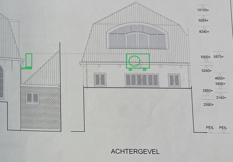

Sinds 2017 heb ik in mijn huidige woning een warmtepomp draaien en de stadsverwarming eruit. Dit tot volle tevredenheid. Wij hebben nu een ander bestaand huis gekocht dat nog met CV verwarmd wordt. Ook daar moet natuurlijk weer een WP komen. Hoewel het een monumentaal pand is, is er tussen 2010 en 2012 effectief de gehele binnenzijde vernieuwd met de isolatienormen van toen (dus heel erg vergelijkbaar met mijn huidige 2005 woning). Er is overal vloerverwarming aangelegd, dus dat is alvast top. Ik wil zelf nog wel wat extra maatregelen nemen, maar de uitgangspositie is niet slecht.
Vloeroppervlak is 364m2. Vanwege een grote vide en het feit dat de keuken en woonkamer bovenin het huis liggen stoken de huidige bewoners vooral op de bovenste woonetage. Kwamen daarmee op ca. 2200m3 gas per jaar. Er lijkt een soort zonering aanwezig (op diverse plaatsen aparte thermostaten). De overdracht is pas later dit jaar, maar ik wil nog wel even vragen of ik nog een keer langs kan komen om e.e.a. te bekijken van de technische installaties en wat zaken op te meten.
Ik vermoed dat ik met een 12kW uit zou moeten komen volgens de gangbare berekening en het feit dat ik ook nog wat aanvullende maatregelen ga nemen (Achterzetramen, WTW-ventilatie). Ik denk nu aan een Daikin Altherma 3R MT met 230L geïntegreerd boilervat omdat ik daar gunstig aan kan komen en omdat deze redelijk stil lijkt. Wel twijfel ik nog een beetje qua SWW omdat er 3 badkamers zijn waarvan eentje met bad en de leidinglengtes zijn behoorlijk. In de keuken is een Quoker en alhoewel ik daar energetisch geen fan van ben, is deze er al wel en zal ik deze voorlopig gewoon gebruiken. Aangezien het huis naar onze smaak is gerenoveerd zal ik met het bestaande leidingwerk in het pand willen werken en voornamelijk in en rondom de technische ruimte in het achterhuis werken. Daar hangt nu ook de CV-ketel.
Het enige echt lastige is de plaatsing van de buitenunit. Het huis heeft geen tuin en ligt in een binnenstad. Ik heb een plek die ik waarschijnlijk zou kunnen gebruiken, dan zou deze aan de muur moeten tussen twee gedeelten van het huis (voorhuis en achterhuis) en blijft de unit alsnog ca. 4m van beide erfgrenzen. Hier een snelle schets.
:strip_exif()/f/image/qUmRd5Ts4MSZ2uhf92X6mME3.jpg?f=fotoalbum_large)
Ideaal is het niet natuurlijk, want er is een slaapkamer aan de andere zijde van die muur en het inpandige balkon ligt er ook dichtbij, maar het is eigenlijk de enige logische plek waar het mogelijk zou zijn. Met een redelijk stille unit en een nachtstand zou dit moeten kunnen denk ik. Wat denken jullie hiervan?
[ Voor 5% gewijzigd door Luiaard op 25-01-2026 17:18 ]
Ik zou idd over geluidseisen, etc een en ander ook goed uitzoeken en eventueel de aansprakelijkheid bij de leverancier volledig leggen als hij het hele systeem dimensioneren en gaat leveren, als de verschilende buren geen schriftelijk 'geen bezwaar' hebben afgegeven.
Je wilt niet in de situatie komen dat als je midden in een grote verbouwing zit (midden in een binnenstad), en je nieuwe buren komen er opeens achter dat je een hoog vermogen WP gaat installeren vlak bij hun huis, dat ze in het uiterste geval de installatie van de WP gaan tegenhouden met een kortgeding.

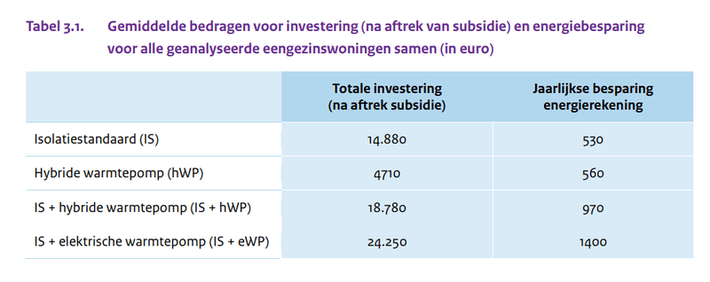

Bijzonder rapport van TNO en CPB, over wat isoleren en het plaatsen van een (hybride) warmtepomp je financieel oplevert. De aanname is dat een full electric warmtepomp alleen kan worden toegepast in huizen die verregaand zijn geïsoleerd.
Ik snap dat ze dat schrijven, want het woord "afgifte" wordt in dit rapport slechts 1x gebruikt. Wij weten dat dit niet klopt natuurlijk. De conclusie van het rapport is dat ook in huizen die niet tot de isolatiestandaard een hybride warmtepomp loont. Met een all-electric loont het dus nog meer.Vergaand isoleren is nodig om een elektrische warmtepomp te kunnen gebruiken voor het voldoende verwarmen van de woning op koude dagen.
Ik heb hem idd bij Heima gekochtmanusjevanalles schreef op maandag 26 januari 2026 @ 18:52:
Heb je een link naar waar deze te koop is?
Gasloos sinds 10- 2019, Panasonic L, 7kW dhz,mg4, betaalbaargasloos.nl
Uit het rapport:marvel27 schreef op maandag 26 januari 2026 @ 20:31:
Ik zou blij zijn als dit uit komt! De netbeheerders pleiten voor een systeem waarin de maandelijkse aansluitkosten fors verlagen, en er een prijs per kWh bij komt (een transporttarief), afhankelijk van het tijdstip. Dat zou zomaar 10 ct/kWh kunnen bedragen*. Daarmee zou de terugverdientijd van warmtepompen (en elektrische auto's) fors stijgen.Voor de scenario’s met de KEV-prijzen hanteren we energiebelasting en btw volgens voorgenomen beleid voor 2030.
Elektriciteitsprijs (euro/kWh)
Lage prijsscenario 0,17
Basisscenario 0,20
Hoge prijsscenario 0,24
* Uitgaande dat de huidige ~€480 per jaar voor een gebruiker van ~ 4000 kWh neutraal blijft qua totale nettarieven.
Nog los van dat de meeste mensen met een WP ook zonnepanelen hebben, en de prijs per winter-kWh sowieso al fors stijgt vanaf 2027.
Volgens mij is de voorwaarde die ze (impliciet) stellen dat je je huis op de slechtste dagen ook warm krijgt. Met slechte isolatie lukt dat alleen met een hele grote WP, maar dat kost dan wellicht meer dan met gas en wordt daarom als onhaalbaar gezien.marvel27 schreef op maandag 26 januari 2026 @ 20:31:
Ik weet niet wat een WP kost die op een slechte dag b.v nog 15 kW kan leveren, maar het zal behoorlijk wat €€€ zijn.
Dat valt op zich wel mee.Martin7182 schreef op dinsdag 27 januari 2026 @ 09:07:
En huizen waar 15kW nodig is zullen 2500+m3 gas gebruiken en dan kan isolatie vaak ook nog wel uit.
De isolatiepijn zit bij huizen met 1000m3 gas gebruik waar je de isolatie niet terugverdient.
en 1000m3 gas -> 5 of wellicht 7kW WP (bij-10) nodig, dus niet veel aan de hand.
En ze hebben vast met gemiddeld gasverbruik gerekend
Je duidelijke tekeningen roepen bij mij twee vragen op mbt de positie. Het schuine dak waar de buitenunit boven hangt zorgt ervoor dat de unit lastig bereikbaar is voor service en weerkaatst het geluid direct terug naar je eigen gevel. Je moet dus mogelijk meer zorgen maken over eigen geluidsoverlast dan bij je buren 🙂Luiaard schreef op zondag 25 januari 2026 @ 17:14:

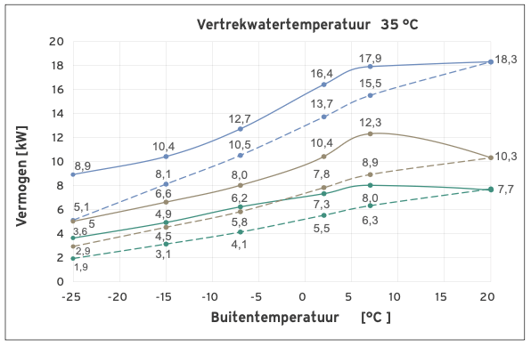

Ik heb het warmtepomp-overzicht nu uitgebreid met de gecertificeerde EN14825-metingen (bij -10/35 en -10/55) die in de Keymark database staan. Voordeel hiervan is dat alle merken in principe op dezelfde manier gemeten zijn. Nadeel is dat voor een aantal warmtepompen de meting niet op vol vermogen is gedaan (deellast) - met name bij Daikin, Mitsubishi, LG, Panasonic, Nibe, Wolf en Vaillant. Door dit te vergelijken bij de maximale capaciteit bij -7/35 en -7/55 kan je wel goed zien hoe goed de warmtepompen het blijven doen bij lagere temperaturen buiten en/of hogere aanvoertemperaturen:
*deellast
**model met vloeistof-injectie

Het is niet ideaal, maar ik zou natuurlijk nog een soort van omhoogstekende rand of afdakje boven de unit kunnen maken om dat te beperken. In 8 jaar tijd nog nooit service aan mijn huidige buitenunit gedaan eigenlijk. Ik zeg niet dat het nooit hoeft natuurlijk, alleen bij defecten lijkt me? Pas wel een keer schoongemaakt en wat blaadjes weggehaald.Ecluse schreef op dinsdag 27 januari 2026 @ 10:28:

Klopt ook met de grafieken uit de snelgids:dunklefaser schreef op dinsdag 27 januari 2026 @ 19:35:

:strip_exif()/f/image/lDJ3HtJJoQBxpnWoOMfZU13m.png?f=user_large)
De tweede gestreepte lijn vanaf de onderkant is de 65, de eerste volle lijn vanaf de onderkant is de 55.
@martijnst Ik denk dat ik weet wat de oorzaak is, misschien weet @Technician- hierover nog iets meer.

Die stijgt, maar niet zo hard als de COP. Het afgegeven vermogen is vooral een functie van de hoeveelheid gas die je naar binnen kunt trekken (en dus de buitentemperatuur ivm de dichtheid van het gas), terwijl de COP vooral een functie is van hoe zwaar het is om dat gas samen te persen (en dus het verschil tussen buiten- en aanvoertemperatuur). Dat er toch wel extra vermogen geleverd kan worden bij 30 graden komt doordat de volumetrische efficientie wel stijgt - er is minder interne lekkage en een kleiner dood volume in de compressor.dunklefaser schreef op dinsdag 27 januari 2026 @ 19:50:

Grof weg stijgt het vermogen de helft tot 2/3x zo hard als de COP. Bij propaan ook meer dan bij R32.

Je hebt er veel werk in gestopt.JBtL schreef op vrijdag 23 januari 2026 @ 13:01:
Mede n.a.v. de discussie over nominale vermogens heb ik een overzicht gemaakt met de huidige warmtepompen op de markt (in ieder geval met R32 of beter), en de nominale vermogens bij verschillende aanvoertemperaturen. Met name -7/35 is een goed vergelijkingspunt voor het ontwerp van het systeem - de data zijn daarom gesorteerd op volgorde van het vermogen bij die temperaturen. Je ziet dan ook mooi dat sommige merken de warmtepompen verkopen alsof ze een hoger vermogen kunnen leveren als het er echt om gaat (Adlar, Daikin, Remeha, DeWarmte, Itho & Atlantic)
Zoveel mogelijk obv de ontwerphandleiding, maar in sommige gevallen wel geschat bij ontbrekende of ongeloofwaardige xCOP data (resp. Itho Amber en Adlar), of omgerekend van -10 naar -7 (WeHeat, Daikin). Aanvullingen/opmerkingen/fouten graag via DM
Merk Type Koelgas Split/Monoblock Verkochtals Qnom xCOP Pnom Qnom xCOP Pnom kW -7/35 -7/35 -7/35 -7/55 -7/55 -7/55 Panasonic KSeriesWH-UDZ03KE5 R32 Split 3 3.30 2.80 1.18 3.20 1.79 1.79 Intergas Xtend R32 Split 5 3.30 2.65 1.25 Remeha ElgaAce4kW R32 Split 4 3.40 2.75 1.24 2.60 1.85 1.41 ATAG EnergionS040 R32 Split 4 3.51 3.10 1.13 Vaillant ArothermSplitPlusVWL35/8.2 R32 Split 3 3.54 3.20 1.11 3.15 2.00 1.58 Vaillant ArothermPlusVWL035/6 R290 Monoblock 3 3.60 2.70 1.33 AlphaInnotec Paros4-1 R454C Monoblock-binnenopstelling 4 3.68 3.00 1.23 3.42 1.79 1.91 Quatt v1.5 R32 Monoblock 4 3.80 2.80 1.36 3.40 1.90 1.79 Viessmann Vitocal04150A/250A R290 Monoblock 4 3.80 3.00 1.27 3.50 2.20 1.59 Remeha ConfidaMB400-04 R290 Monoblock 4 3.85 3.20 1.20 3.92 2.30 1.70 NefitBosch Compress5800i04OR-S R290 Monoblock 4 3.92 2.89 1.36 WeHeat Flint R290 Monoblock 4 3.96 3.11 1.28 3.25 2.10 1.55 ATAG EnergionM04 R32 Monoblock 4 4.09 3.27 1.25 Atlantic AlfeaExtensaM05 R32 Monoblock 5 4.10 2.93 1.40 3.70 1.77 2.09 Mitsubishi EcodanPUZ-WZ050VAA R290 Monoblock 5 4.20 2.68 1.57 4.50 2.01 2.24 Toshiba Estia0401HW-E R32 Split 4 4.25 3.06 1.39 4.31 IthoDaalderop Amber6.5 R290 Monoblock 6.5 4.30 2.70 1.59 NefitBosch Compress3400iAWS04 R32 Split 4 4.32 2.89 1.49 Atlantic AlfeaExtensaAI05 R32 Split 5 4.40 2.76 1.59 3.90 1.85 2.11 Remeha MercuriaAceAWHPR4MR R32 Split 4 4.50 2.15 2.09 DeWarmte PompAO R32 Monoblock 8 4.70 3.10 1.52 5.10 2.20 2.32 StiebelEltron HK230PremiumWPL-A05 R454C Split 5 4.97 3.45 1.44 4.80 2.60 1.85 Remeha MercuriaAceMono2AWHP04MR R32 Monoblock 4 4.99 3.11 1.60 4.28 1.83 2.34 Atlantic AlfeaExtensaAI06 R32 Split 6 5.00 2.63 1.90 4.25 1.89 2.25 Panasonic JSeriesWH-MDC05J3E5 R32 Monoblock 5 5.00 2.78 1.80 5.00 1.85 2.70 Panasonic KSeriesWH-UDZ05KE5 R32 Split 5 5.00 2.79 1.79 5.00 1.89 2.65 Panasonic LSeriesWH-WDG05LE5 R290 Monoblock 5 5.00 3.01 1.66 5.00 2.12 2.36 ATAG EnergionM05 R32 Monoblock 5 5.00 3.06 1.63 ATAG EnergionS050 R32 Split 5 5.00 2.90 1.72 NefitBosch Compress3400iAWS06 R32 Split 6 5.09 3.02 1.69 Atlantic AlfeaExtensaM06 R32 Monoblock 6 5.10 2.92 1.75 4.80 1.91 2.51 Vaillant ArothermSplitPlusVWL55/8.2 R32 Split 5 5.12 3.00 1.71 4.56 1.90 2.40 Adlar AuroraII06kW R32 Monoblock 6 5.22 2.70 1.93 4.78 2.00 2.39 Remeha ElgaAce6kW R32 Split 6 5.30 2.65 2.00 4.60 1.90 2.42 Intergas Xceed6 R290 Monoblock 6 5.38 3.19 1.69 Vaillant ArothermPlusVWL055/6 R290 Monoblock 5 5.40 2.60 2.08 Vaillant ArothermPlusVWL065/6 R290 Monoblock 6 5.40 3.00 1.80 NefitBosch Compress5800i05OR-S R290 Monoblock 5 5.42 2.51 2.16 LG ThermaVHU051MRU43 R32 Monoblock 5 5.50 2.99 1.84 5.50 2.21 2.49 LG ThermaVHU051MRU44 R32 Split 5 5.50 2.70 2.04 5.50 2.00 2.75 Nibe AMS20-06 R32 Split 6 5.50 2.71 2.03 4.70 1.90 2.47 Remeha MercuriaAceAWHPR6MR R32 Split 6 5.50 2.22 2.48 Nibe F2050-06 R32 Monoblock 6 5.55 2.71 2.05 4.70 1.90 2.47 Daikin Altherma3RERGA04DV R32 Split 4 5.57 2.74 2.03 4.19 1.44 2.92 Nibe S2125-08 R290 Monoblock 8 5.60 2.80 2.00 5.30 2.00 2.65 Quatt v2 R290 Monoblock 6 5.60 2.70 2.07 3.20 2.10 1.52 Viessmann Vitocal06150A/250A R290 Monoblock 6 5.60 2.80 2.00 5.20 2.10 2.48 Atlantic AlfeaExtensaAI08 R32 Split 8 5.70 2.68 2.13 5.30 1.90 2.79 Panasonic KSeriesWH-UDZ07KE5 R32 Split 7 5.75 2.95 1.95 5.35 1.98 2.70 Mitsubishi EcodanSUZ-SWM30VA R32 Split 3 5.80 2.71 2.14 3.80 2.07 1.84 Panasonic LSeriesWH-WDG07LE5 R290 Monoblock 7 5.80 3.01 1.93 5.80 2.12 2.74 Remeha ConfidaMB400-06 R290 Monoblock 6 5.80 2.97 1.95 5.40 2.10 2.57 ATAG/Wolf PremionCHA-07 R290 Monoblock 7 5.90 2.70 2.19 Toshiba Estia0601HW-E R32 Split 6 6.06 2.97 2.04 5.42 Mitsubishi EcodanPUZ-WZ060VAA R290 Monoblock 6 6.20 2.47 2.51 5.40 1.97 2.74 Remeha MercuriaAceAWHPR8MR R32 Split 8 6.20 2.09 2.97 Remeha MercuriaAceMono2AWHP06MR R32 Monoblock 6 6.21 2.86 2.17 5.22 1.96 2.66 NefitBosch Compress3400iAWS08 R32 Split 8 6.22 2.77 2.25 Panasonic KSeriesWH-UDZ09KE5 R32 Split 9 6.25 2.84 2.20 5.90 1.93 3.06 IthoDaalderop Amber9.5 R290 Monoblock 9.5 6.30 2.70 2.33 WeHeat Blackbird6kW R290 Monoblock 6 6.43 3.00 2.14 5.77 1.99 2.89 WeHeat Sparrow R290 Monoblock 6 6.43 3.00 2.14 5.77 1.99 2.89 Daikin Altherma3RERGA06DV R32 Split 6 6.43 2.67 2.41 5.66 1.60 3.53 Mitsubishi EcodanSUZ-SWM40VA2 R32 Split 4 6.50 2.53 2.57 3.80 2.07 1.84 Viessmann Vitocal08150A/250A R290 Monoblock 8 6.50 2.70 2.41 6.20 2.00 3.10 NefitBosch Compress5800i07OR-S R290 Monoblock 7 6.71 2.36 2.84 Panasonic JSeriesWH-MDC07J3E5 R32 Monoblock 7 6.80 2.81 2.42 6.30 1.86 3.39 StiebelEltron WPL-A07HK R290 Monoblock 7 6.80 3.00 2.27 6.50 2.20 2.95 StiebelEltron HK230PremiumWPL-A07 R454C Split 7 6.87 2.93 2.34 6.60 2.35 2.81 NefitBosch Compress3400iAWS10 R32 Split 10 6.94 2.76 2.51 LG ThermaVHM071HF R290 Monoblock 7 7.00 2.80 2.50 7.00 2.40 2.92 LG ThermaVHU071MRU43 R32 Monoblock 7 7.00 2.96 2.36 7.00 2.19 3.20 LG ThermaVHU071MRU44 R32 Split 7 7.00 2.60 2.69 7.00 1.95 3.59 Mitsubishi EcodanSUZ-SWM60VA2 R32 Split 6 7.00 2.69 2.60 4.50 1.53 2.94 Panasonic LSeriesWH-WDG09LE5 R290 Monoblock 9 7.00 2.80 2.50 7.00 2.13 3.29 Vaillant ArothermPlusVWL075/6 R290 Monoblock 7 7.00 2.80 2.50 ATAG EnergionM07 R32 Monoblock 7 7.00 3.10 2.26 Vaillant ArothermSplitPlusVWL75/8.2 R32 Split 7 7.06 3.10 2.28 5.85 2.10 2.79 Intergas Xceed8 R290 Monoblock 8 7.25 3.25 2.23 Remeha MercuriaAceMono2AWHP08MR R32 Monoblock 8 7.27 3.21 2.26 6.22 2.03 3.07 Daikin Altherma3HMTEPRA08EW1 R32 Hydrosplit 8 7.39 3.11 2.38 7.34 2.11 3.48 Daikin Altherma3RERGA08DV R32 Split 8 7.39 2.58 2.86 7.44 1.72 4.33 ATAG EnergionS080 R32 Split 8 7.41 3.00 2.47 AlphaInnotec Hybrox8 R290 Monoblock 8 7.50 2.90 2.59 7.20 2.20 3.27 Panasonic JSeriesWH-MDC09J3E5 R32 Monoblock 9 7.50 2.63 2.85 7.00 1.80 3.89 Mitsubishi EcodanPUZ-SWM060VAA R32 Split 6 7.60 3.15 2.41 5.50 2.03 2.71 Quatt v1.5Duo(2units) R32 Monoblock 8 7.60 3.10 2.45 6.80 1.90 3.58 Weishaupt AeroblockWAB08 R290 Monoblock 8 7.80 3.10 2.52 7.60 2.30 3.30 IthoDaalderop Amber12 R290 Monoblock 12 7.90 2.70 2.93 ATAG/Wolf PremionCHA-10 R290 Monoblock 10 7.90 2.80 2.82 Mitsubishi EcodanSUZ-SWM80VA2 R32 Split 8 8.00 2.63 3.04 6.60 1.59 4.15 Remeha ConfidaMB400-09 R290 Monoblock 9 8.00 2.85 2.81 7.25 2.11 3.44 WeHeat Blackbird8kW R290 Monoblock 8 8.04 2.89 2.78 7.86 1.99 3.95 Toshiba Estia0801HW-E R32 Split 8 8.11 2.70 3.00 7.35 Atlantic AlfeaExtensaM08 R32 Monoblock 8 8.18 3.03 2.70 7.50 2.07 3.62 Mitsubishi EcodanPUZ-WZ080VAA R290 Monoblock 8 8.20 2.28 3.60 7.00 1.62 4.32 Nibe S2125-12 R290 Monoblock 12 8.20 2.90 2.83 8.20 2.10 3.90 Remeha MercuriaAceMono2AWHP10MR R32 Monoblock 10 8.31 3.11 2.61 7.05 1.97 3.53 Lambda EurekaEU08L R290 Monoblock 8 8.40 3.79 4.52 8.10 2.55 4.52 Intergas Xceed12 R290 Monoblock 12 8.49 3.17 2.68 Adlar AuroraII10kW R32 Monoblock 10 8.54 2.70 3.16 7.49 2.00 3.75 Daikin Altherma3HMTEPRA10EW1 R32 Hydrosplit 10 8.68 3.06 2.83 8.70 2.15 4.05 Nibe AMS20-10 R32 Split 10 8.70 2.80 3.11 7.00 2.10 3.33 Nibe F2050-10 R32 Monoblock 10 8.70 2.80 3.11 7.00 2.10 3.33 Daikin DaikinAltherma3MEBLA09DW1 R32 Monoblock 9 8.89 2.83 3.14 7.13 1.78 4.00 Atlantic AlfeaExtensaAI10 R32 Split 10 8.90 2.65 3.36 8.00 1.95 4.10 LG ThermaVHM091HF R290 Monoblock 9 9.00 2.70 3.33 7.00 2.43 2.88 LG ThermaVHU091MRU43 R32 Monoblock 9 9.00 2.90 3.10 9.00 2.15 4.19 LG ThermaVHU091MRU44 R32 Split 9 9.00 2.50 3.60 9.00 1.90 4.74 Mitsubishi EcodanSUZ-SWM100VA R32 Split 10 9.00 2.54 3.54 6.80 1.62 4.20 Panasonic KSeriesWH-UXZ09KE8 R32 Split 9 9.00 2.85 3.16 9.00 2.05 4.39 Panasonic MSeriesWH-WXG09ME8 R290 Hydrosplit 9 9.00 3.45 2.61 9.00 2.35 3.83 Toshiba Estia1105HW-E R32 Split 11 9.10 2.54 3.58 7.72 ATAG EnergionM09 R32 Monoblock 9 9.10 3.25 2.80 Vaillant ArothermPlusVWL105/6 R290 Monoblock 10 9.20 2.70 3.41 Mitsubishi EcodanPUZ-WZ085xAA R290 Monoblock 8.5 9.50 2.60 3.65 8.40 1.96 4.29 StiebelEltron WPL-A10HK R290 Monoblock 10 9.50 2.90 3.28 9.20 2.10 4.38 ATAG EnergionS120 R32 Split 12 9.51 3.20 2.97 Atlantic AlfeaExtensaM11 R32 Monoblock 11 9.53 2.95 3.23 8.50 2.07 4.11 NefitBosch Compress5800i10OR-S R290 Monoblock 10 9.57 2.47 3.87 Viessmann Vitocal10150A/250A R290 Monoblock 10 9.70 3.00 3.23 9.20 1.90 4.84 Remeha ConfidaMB400-12 R290 Monoblock 12 9.94 2.81 3.54 10.30 2.17 4.75 Mitsubishi EcodanPUZ-SWM080YAA R32 Split 8 10.00 3.03 3.30 7.90 1.99 3.97 Mitsubishi ZubadanPUZ-SHWM080YAA R32 Split 8 10.00 3.03 3.30 7.90 1.99 3.97 AlphaInnotec Hybrox11 R290 Monoblock 11 10.20 2.90 3.52 9.80 2.20 4.45 Weishaupt AeroblockWAB11 R290 Monoblock 11 10.60 3.00 3.53 10.20 2.20 4.64 Daikin DaikinAltherma3MEBLA11DW1 R32 Monoblock 11 10.82 2.76 3.91 7.97 1.72 4.63 Remeha MercuriaAceMono2AWHP12MR R32 Monoblock 12 11.00 2.83 3.89 10.60 2.02 5.25 ATAG EnergionM11 R32 Monoblock 11 11.00 3.15 3.49 ATAG EnergionS150 R32 Split 15 11.00 3.10 3.55 Viessmann Vitocal13150A/250A R290 Monoblock 13 11.10 2.87 3.87 10.60 2.10 5.05 Quatt v2Duo(2units) R290 Monoblock 12 11.20 2.70 4.15 6.40 2.10 3.05 Mitsubishi EcodanPUZ-WZ100xAA R290 Monoblock 10 11.30 2.59 4.36 10.90 2.13 5.12 DeWarmte PompMP R290 Monoblock 16.5 11.40 2.70 4.22 10.50 2.00 5.25 Remeha ConfidaMB400-14 R290 Monoblock 14 11.52 2.70 4.27 11.35 2.09 5.43 NefitBosch Compress5800i12OR-S R290 Monoblock 12 11.56 2.43 4.76 Adlar AuroraII14kW R32 Monoblock 14 11.77 2.70 4.36 11.99 2.00 6.00 LG ThermaVHM121HF R290 Monoblock 12 11.80 3.27 3.61 9.30 2.32 4.01 Daikin Altherma3HHTEPRA14DV3 R32 Hydrosplit 14 11.89 2.96 4.02 12.79 2.30 5.57 Mitsubishi EcodanPUZ-SWM100YAA R32 Split 10 11.90 2.70 4.41 9.00 1.89 4.76 ATAG/Wolf PremionCHA-16/20 R290 Monoblock 16 11.90 3.20 3.72 Daikin DaikinAltherma3MEBLA14DW1 R32 Monoblock 14 12.00 2.69 4.46 8.18 1.78 4.59 LG ThermaVHU121MRU43 R32 Monoblock 12 12.00 3.00 4.00 12.00 2.40 5.00 Panasonic KSeriesWH-UXZ12KE8 R32 Split 12 12.00 2.80 4.29 12.00 2.00 6.00 Panasonic MSeriesWH-WXG12ME8 R290 Hydrosplit 12 12.00 3.00 4.00 12.00 2.17 5.53 Vaillant ArothermPlusVWL125/6 R290 Monoblock 12 12.20 2.70 4.52 Viessmann Vitocal16150A/250A R290 Monoblock 16 12.40 2.82 4.40 11.83 2.20 5.38 Daikin DaikinAltherma3MEBLA16DW1 R32 Monoblock 16 12.64 2.66 4.76 8.39 1.75 4.79 Lambda EurekaEU13L R290 Monoblock 13 13.00 3.77 4.52 12.40 2.59 4.52 LG ThermaVHM141HF R290 Monoblock 14 13.00 3.21 4.05 10.30 2.28 4.52 Mitsubishi EcodanPUZ-SWM140YAA R32 Split 14 13.20 2.31 5.71 11.10 1.83 6.07 Mitsubishi ZubadanPUZ-SHWM100YAA R32 Split 10 13.20 2.69 4.91 10.90 1.98 5.51 Mitsubishi EcodanPUZ-WZ120xAA R290 Monoblock 12 13.40 2.41 5.56 13.00 2.04 6.37 LG ThermaVHM161HF R290 Monoblock 16 13.80 3.17 4.35 10.90 2.26 4.82 Remeha MercuriaAceMono2AWHP16MR R32 Monoblock 16 13.90 2.67 5.19 12.60 2.00 6.29 LG ThermaVHU141MRU43 R32 Monoblock 14 14.00 2.95 4.75 14.00 2.30 6.09 Mitsubishi EcodanPUZ-SWM120YAA R32 Split 12 14.90 2.45 6.08 12.40 1.89 6.56 Mitsubishi ZubadanPUZ-SHWM120YAA R32 Split 12 14.90 2.45 6.08 12.40 1.89 6.56 Mitsubishi ZubadanPUZ-SHWM140YAA R32 Split 14 15.80 2.25 7.02 15.20 1.90 8.00 LG ThermaVHU161MRU43 R32 Monoblock 16 16.00 2.80 5.71 16.00 2.15 7.44 Panasonic MSeriesWH-WXG16ME8 R290 Hydrosplit 16 16.00 2.54 6.30 16.00 1.97 8.12 DeWarmte PompMPDuo(2units) R290 Monoblock 33 22.80 2.70 8.44 21.00
Opgave van vermogens bij -7C zijn vaak onduidelijk omdat het bijstook element in de opgave is verwerkt. Dan is automatisch ook de COP lager.
De standaard vergelijking voor COP's is meestal 7/35.
Het is dus de vraag waar je een WP op moet selecteren, want er spelen nog veel meer factoren een rol.
Interessant om daar iets over uit te zoeken.
Nee, valt mee - voor zover ik kan zien zijn de meeste metingen volgens de EN14511 gedaan bij 7/35. Daarbij wordt de bijverwarming buiten beschouwing gelaten. Bij de EN14588 wordt meestal -10/35 genomen in vollast, en -7/34 in deellast. Eigenlijk zijn ze allemaal wel goed te vergelijken - de enige lastige zijn de Nederlandse (WeHeat, DeWarmte, Adlar, Intergas, Itho - die selectief aan het publiceren zijn uit hun metingen) - en LG klopt ook niet helemaal volgens mij.Tomexergie schreef op zaterdag 31 januari 2026 @ 17:38:
Het is dan raadzaam om in de specs te kijken of dat zonder het electrisch element is (zo nee, dan af) en dan wat de scop is.
Anders gaan we allemaal samen het met strenge vorst wel moeilijk maken voor de netbeheerder en onszelf.
En vergeet 2C buiten temperatuur niet. Door defrosts heeft mijn Viessmann het daar moeilijker dan bij -7C buiten.BarryH schreef op zaterdag 31 januari 2026 @ 19:29:
Je moet het zelf weten natuurlijk, maar als je de warmtepomp niet selecteert op -10 of eventueel -7 bij de afgifte temperatuur die je nodig hebt kom je op "een koude kermis" terecht.
