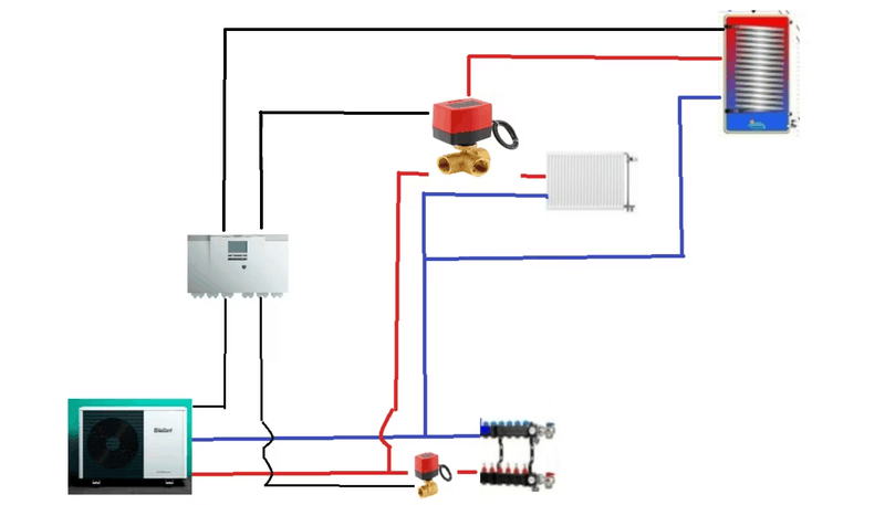

Ik ben aan het stoeien met hoe SWW te maken in de installatie die ik voor ogen heb. Dit is het schema dat ik in gedachten heb. Wil liever geen WPB (geluid) of electrische boiler (COP=1). Maar ik kan geen extra leiding naar zolder laten lopen waar het SWW zou staan.
Mijn idee is dus om de WP in SWW-bedrijf tegelijkertijd twee kleppen te laten schakelen, zodat zowel de VVW verdeler als radiatoren afgesloten worden en SWW-water enkel door het boilervat stroomt. Omdat het onzeker is of de WP twee kleppen tegelijkertijd kan sturen (een paar "zou moeten werken" gehoord, maar staat in geen enkele installatiehandleiding) ben ik aan het verkennen of er manieren om dit mechanisch ipv elektronisch te regelen.
Ik had bv gedacht een de optie om met een temperatuurgestuurde klep te werken, die automatisch dichtgaat wanneer er water van 45+ graden doorheen stroomt (want dat is een teken dat er SWW wordt gemaakt).
Weet iemand of er zo'n kleppen bestaan?
Dit is het schema (versimpeld) dat ik voor ogen heb.
Afbeeldingslocatie: https://tweakers.net/i/peQoZbAjNqMj4FDKSgHaU2PJGnQ=/800x/filters:strip_exif()/f/image/NXLRUuAR3UajdWY5Qum7BE4T.png?f=fotoalbum_large
  • blb4
  • Laatst online: 09:28
marvel27 schreef op woensdag 21 januari 2026 @ 17:10:
Ik heb er 2 parallel op mijn Panasonic, geen enkel probleem. Volgens mij is jou idee over temperatuur gestuurde klep vragen om ellende.

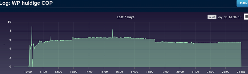

Blihi schreef op vrijdag 23 januari 2026 @ 08:48:
Ja, dat zeg ik. Theoretisch kun je tot zo'n 74 graden gaan, maar dan haal je geen energie meer uit de faseovergang, dus is de COP minder dan geworden 1. Bij 70 graden zal de COP niet heel goed meer zijn. De drukken lopen dan ook wel echt op.
Zubadan wel door de compressor gasinjectie,
Bij +2 T70C nog positieve COPs Afbeeldingslocatie: https://tweakers.net/i/qh33lnRvzWBB1MwZErY5QkyzarU=/x800/filters:strip_exif()/f/image/U1QYZxmiXl66nbRt264kVbRD.png?f=fotoalbum_large

Ik push die data vanuit een script naar Domoticz. En als je dat combineert met de data van de kWh meter in de meterkast kun je ook mooi de momentane COP uitrekenen. In Domoticz krijg je dan dergelijke grafiekjes:
Afbeeldingslocatie: https://tweakers.net/i/q_HoKp0mko0JJkufIlxdMckoVTM=/800x/filters:strip_exif()/f/image/BmWtCZ7NVnmtRuTJaGCTwLdf.png?f=fotoalbum_large
waarin je dan weer mooi kunt zien dat tussen ca 12:50 en 18:15 de ventilator in de buitenunit naar het lagere toerental ging (omdat de buitentemperatuur boven de 5 graden was), wat ongeveer 0.5 COP scheelt.
De (onnodige) defrost om 10:20 is een slechte gewoonte van de firmware van mijn WP-generatie, daar is helaas niks aan te doen.

Kun je dat toelichten? Ik zou juist een lagere COP verwachten als de ventilator zachter draait. Of de compressor moet ook langzamer draaien, maar dan hangt het dus daar vanaf.
De ventilator verbruikt ook stroom. Boven een bepaalde buitentemperatuur weegt de meerwaarde van meer flow niet op tegen het extra verbruik van harder blazen.
WP: ME PUHZ-SW100YAA + EHSC-VM2D + HTWBOI-300 || AC: MHI SRK/C 50 ZS-W + MHI SRK/C 35 ZS-W || PV: 10.4 kWp ZO + Enphase IQ8+ || MV: Itho Daalderop CVE-S Optima Inside CO2

@michaelvo Mijn onderbuik gevoel zegt dat bij een "normale" wp
de ventilator misschien 50-70 W trekt op vol vermogen
en de circulatiepomp misschien 30-50 W - maximale flow en grote leidingweerstand)
mr_evil08 schreef op zaterdag 24 januari 2026 @ 14:37:
Monitor je de EEV klep stand ook dan?
Zelfde compressor toerental kan toch meer/minder energieverbruik geven los van de ventilator.
Geen idee wat de EEV klep is.
Maar bij mijn Mitsubishi hakt het vermogen van de ventilator er nogal in.
Door de grote verdamper t.o.v. het afgegeven vermogen (ca 1 m² vs 4 å 5 kW) is er maar weinig luchtflow nodig.
En door dat lage vermogen met een hoge COP (rond de 6), is het opgenomen vermogen slechts 730 W.
Als dan de ventilator in de hoge stand ineens 75 W meer vermogen vraagt, dan merk je dat wel in je COP.
Dat hogere toerental heeft rond de 2 graden overigens wel zin, want de verdampertemperatuur blijtt daarmee wat hoger, waardoor deze minder snel aanvriest en je minder defrosts hebt.
@dunklefaser (De ventilator trekt op de hoge stand dus 75 W méér dan op de lage stand. Totaal weet ik niet, maar is dus zeker meer dan 50 à 70 W).
[ Voor 8% gewijzigd door Andrehj op 24-01-2026 15:04 ]

Regelt de hoeveelheid koudemiddel door de verdamper gaat.
De compressor kan ondanks zelfde toerental alsnog +/- 100 watt afwijken door de drukverschillen.
Ventilator heeft natuurlijk ook invloed maar is niet de enige factor op de stijging van energieverbruik.
[ Voor 5% gewijzigd door mr_evil08 op 24-01-2026 15:07 ]
mr_evil08 schreef op zaterdag 24 januari 2026 @ 15:04:
Dan zou ik op de momenten dat de ventilator van toerental wijzigt ook een verandering in thermisch vermogen moeten zien.
Bovendien weet ik 100% zeker dat het de ventilator is want:
  1. Ik heb het wel eens live gezien;
  2. het klopt precies met de wijziging in buitentemperaturen incl hysterese en
  3. mijn WP heeft een driefasen compressor, en de ventilator zit maar op 1 fase (kan ik ook zien in het elektrisch schema van de buitenunit). En alleen op die fase zie ik de sprong in energieverbruik (de ABB kWh meter voor de WP in de meterkast kan ik per fase uitlezen).
