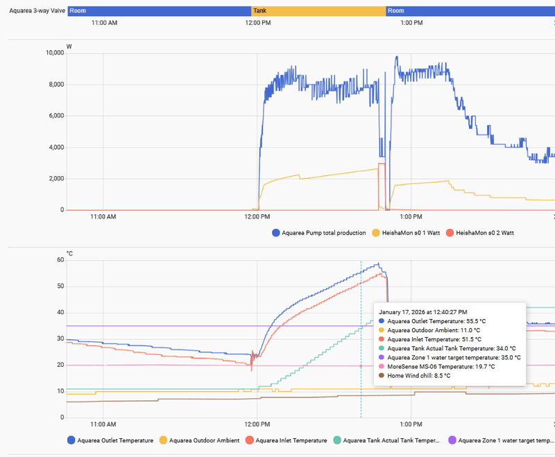

Ik ben aan het proberen een Elga Ace (hybride) warmtepomp te hacken om ook een boilervat te verwarmen. Dit gaat via een externe aansturing via modbus. Nu wil ik zo veel mogelijk een 'normale' boilercyclus nabootsen tijdens de twee omschakelmomenten - wat is de volgorde waarop een 'normale' warmtepomp dit doet? Liefst ook met het aantal secondes van elke fase. Ik heb nu dit:
Afbeeldingslocatie: https://tweakers.net/i/RfJUDJg_Wdt1yktTefrn0PvmqVo=/800x/filters:strip_exif()/f/image/z2iSwnAfe2n4Dzv0fNH5UKU6.png?f=fotoalbum_large
Dus eerst compressor uit, dan pomp uit - wachtperiode (hier zou ik de 3-wegklep omschakelen - dan pomp aan, compressor aan. En bij de terugschakeling weer hetzelfde.
En nog een vraag: ik heb dit boilervat met twee spiralen. Zouden jullie de warmtepomp op beide spiralen aansluiten (groter oppervlak 1.4m2) of alleen op de onderste (kleiner oppervlak 0.9m2, maar betere gelaagdheid).

JBtL schreef op zaterdag 17 januari 2026 @ 11:30:
In ieder geval de onderste zodat je het hele vat kunt verwarmen. Direct na het verwarmen heb je dan geen gelaagdheid, dus ik zou ook de bovenste spiraal aansluiten. 1.4 m² is sowieso al niet zoveel.
Beide. Dan heb je aan een lagere deltaT genoeg, en kom je hopelijk tot 50 graden watertemperatuur. Hoef je nog maar 10 graden met het element voor de wekelijkse legionella

BarryH schreef op zaterdag 17 januari 2026 @ 15:07:
Daar twijfel ik dus over. Dit is mijn redenering: als je de spiraal boven ook gebruikt ga je het bovenste gedeelte van de boiler aan het begin van de run koelen, waardoor je vanwege convectie in bijna de hele boiler een gemiddelde temperatuur krijgt (bijvoorbeeld bij een half gebruikte boiler, 100l op 50 graden boven, en 100l op 10 graden onder - na 10minuten is de boiler dan gemiddeld 30 graden). Behalve comfortverlies als je op dat moment net wil douchen levert dit een hogere benodigde aanvoertemperatuur vanuit de warmtepomp op. Gebruik je alleen de onderste spiraal dan blijft de 100l op 50 graden boven zitten en verwarm je alleen de onderste helft die 10 graden is - dan win je dus best wat efficiëntie, ook met een hogere delta T. Aan het einde van de run lever je wel weer wat in omdat dan de temperatuur in beide gevallen gelijk wordt en de hogere delta T zwaarder gaat wegen. Lastig te bepalen wat het beste zou zijn, maar ik neig juist naar alleen onderin aansluiten.

@JBtL Reken maar eens aan de DeltaT die je over je spiraal gaat hebben. Ik heb een oude zonneboiler van 200liter met dubbele spiraal aan mn 9J pana hangen, en heb een gecombineerde spiraal van 1,3-1,8m2 denk ik. Altijd DeltaT=10 over de spiraal en de pana kan maar op 3-5kW opwarmen. Kom op de WP dus ook niet veel verder dan 47 graden (onderin gemeten).
Als je op vol vermogen je boiler effectief kan opwarmen kan je ook weer sneller terugschakelen naar woning verwarmen....
Vandaag had de WP haast (door lage temperatuur boiler): 7,8kW met deltaT 21 graden:
Afbeeldingslocatie: https://tweakers.net/i/GjBbhfSXbCAw-BSSIw0NCgLOgXM=/800x/filters:strip_exif()/f/image/J7UEsLKE17FUOSb1IFRFm0le.png?f=fotoalbum_large
[ Voor 45% gewijzigd door BarryH op 17-01-2026 18:26 ]

@BarryH de onderste spiraal heeft een vermogen van 39kW bij een delta T van 50K, voor de 3.5 kW van de Elga Ace zou 4.5K dan het temperatuurverschil zijn, en 2.8K bij een combinatie van beide. Maar de praktijk wijkt daar dus erg van af?

JBtL schreef op zaterdag 17 januari 2026 @ 18:56:
Nou, ik weet het niet precies.
1/ Bij mij meet ik spiraal in en spiraal uit en daarnaast de temperatuur op ca. 20 cm van de bodem.
2/ Mijn elektrisch element zit ook in de warmtepomp, dus die werkt ook nog via de spiraal.
2/ Ik zou denken dat in de winter je de boiler met 5kW oid wil opwarmen?
3/ Het hangt er ook vanaf naar welke temperatuur je de boiler wil brengen.
4/ en hoe dat met een elektrisch element gaat. Gaat dit in het midden, onderin? en naarwelke temperatuur daamee.
5/ ik ben niet zo bang voor het risico dat de doucher merkt dat de boiler opwarmt.

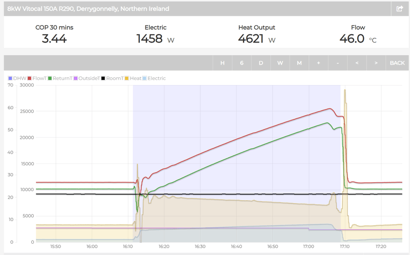

  • JBtL
  • Registratie: Oktober 2021
  • Laatst online: 12:40
BarryH schreef op zaterdag 17 januari 2026 @ 18:09:
Ik denk in jouw grafiek te zien dat je door het gebruik van de bovenste spiraal de gelaagdheid in de boiler doorbreekt. Bijvoorbeeld als je vergelijkt met deze:Afbeeldingslocatie: https://tweakers.net/i/zL6h3SwvRNBbewyofEB-42qI0zs=/800x/filters:strip_exif()/f/image/t4eVFVMXXkCDrNjmDbcZRMnf.png?f=fotoalbum_large
waar de aanvoertemperatuur veel geleidelijker oploopt. Bij jou zie ik een snelle stijging in de eerste 10min /kwartier - volgens mij is er dan convectie in de boiler waardoor de aanvoertemperatuur snel oploopt. Aan het einde van de cyclus heb je wel wat voordeel van een grotere oppervlakte (de cyclus duurt hierdoor korter - het water wordt niet warmer) , dus misschien maakt het effectief niet veel uit. Het hangt er ook vanaf hoe leeg de boiler gemiddeld is voordat deze weer opwarmt natuurlijk.
[ Voor 5% gewijzigd door JBtL op 19-01-2026 20:31 ]

JBtL schreef op maandag 19 januari 2026 @ 19:53:
Ik denk in jouw grafiek te zien dat je door het gebruik van de bovenste spiraal de gelaagdheid in de boiler doorbreekt. Bijvoorbeeld als je vergelijkt met deze:[Afbeelding]
Volgens mij adviseren WP fabrikanten bij warmtepompen met een minimum vermogen van 2500watt thermisch een spiraal van 1,8m2 oid.
Bij mij staat de boiler op 8-9meter van de warmtepomp. Ik heb dus 16meter met 26mm binnendiameter (= ca 8 liter) + de inhoud van de spiraal die eerst gaat rondpompen en dan komt dus de spiraalinhoud weer langs de WP.
Kortom: ik denk dat je gelijk hebt. Maar vraag me af hoe goed een 0,9m2 spiraaloppervlak gaat werken. vooral omdat ik zie dat ik het water maar net naar 47-50 krijg en daarboven dus het element nodig heb.

BarryH schreef op dinsdag 20 januari 2026 @ 00:11:
Ik denk dat die 50 graden (misschien wat warmer hoger in het vat) vooral een beperking is van R32 als koudemiddel - in principe maakt het oppervlakte van de spiraal namelijk niet uit welke temperatuur je kan bereiken (wel het tempo). Als 1.8m2 voldoende is voor de 9J dan moet 0.9m2 voldoende zijn voor de Elga Ace, die heeft precies de helft van het (minimale en maximale) vermogen van de Panasonic - ik ga het denk ik toch in eerste instantie zo proberen. Dank voor het meedenken in ieder geval!
Remeha Elga Ace 4kW - MHI SRK ZS-W 4kW - 5355 Wp ZO - 1000 Wp vlak - 4200 Wp NW - 7x Jaga Strada + zelfbouw DBE - 3xVictron Multiplus II 48V 5000 + 62kWh LFP accu - DoucheWTW + 1.5kW 200l Smart Boiler
