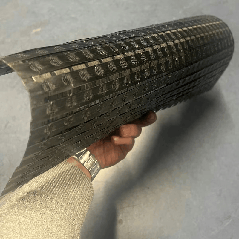

Las net dit artikel van Gawalo. Iemand al van Ata Mute gehoord? Ze produceren blijkbaar matjes van 1mm dik (zelf noemen ze het een tape) die erg goed geluid kunnen dempen. Gaan binnenkort in warmtepompen toegepast worden, als omwikkeling van de compressor en op de ventilatorbladen.
Geluiddempend materiaal
Mohammed Kojourimanesh, oprichter van het bedrijf Ata Mute, besloot zo’n 2,5 jaar geleden om de geluidsreductie van de buitenunit van een warmtepomp op een andere manier aan te pakken. De toenmalige promovendus aan de TU in Eindhoven heeft geluiddempend materiaal ontwikkeld dat geluidsgolven absorbeert. Het product is een dun matje van gevlochten vezels van 1 millimeter dik. De mat bestaat uit meerdere kruislings gelegde vezels, van hennep, koolstof of glasvezel, met gaatjes die bewust niet boven elkaar liggen. Hierdoor moeten de geluidsgolven hun weg zoeken door deze zogeheten Helmholtz-resonatoren, waardoor de luchtweerstand het geluid asborbeert.
“Het meeste geluid in de buitenunit van een warmtepomp is afkomstig van de compressor en de ventilator”, vertelt Kojourimanesh. “Het matje, ik noem het liever tape, kunnen we om de compressor wikkelen. Daarnaast zijn we bezig met de ontwikkeling van een vergelijkbare soort tape. Die plakken we op de bladen van de ventilator. Met de tape kunnen we 6 tot 10 dB aan geluid reduceren.”
Geluidsreductie
Vanwege zijn achtergrond in de Iraanse verwarmings-, ventilatie- en airconditioningssector heeft Kojourimanesh zich in eerste instantie gericht op de geluidsreductie van warmtepompen. Begin dit jaar lichtte – inmiddels demissionair – minister Eppo Bruins van Onderwijs, Cultuur en Wetenschap zijn bedrijf nog uit als voorbeeld van het omzetten van wetenschappelijk onderzoek naar praktische oplossingen. Afgelopen lente won hij bovendien de Academic Competition Startup. Mede dankzij de samenwerking met bedrijven als Zehnder, Weheat en Nefit Bosch weet hij dat zijn technologie goed werkt. “Dat waren onderzoeksprojecten”, vertelt hij. “Inmiddels zijn we in gesprek om de techniek op grotere schaal te gaan toepassen.”
Hiervoor is Ata Mute bezig om in Duitsland een productielijn in elkaar te zetten. “We willen in eerste instantie 120.000 vierkante meter tape produceren, maar uiteindelijk naar 1 miljoen vierkante meter toegaan.” Voor welke bedrijven hij de tape produceert en wanneer de eerste warmtepompen met zijn tape op de markt komen, wil hij nog niets zeggen.
Afbeeldingslocatie: https://tweakers.net/i/8xy4MTpUu8AQlzMVdKBZsdWVY1g=/800x/filters:strip_exif()/f/image/RtS1byApcM3xjyE8hg4VmQKG.png?f=fotoalbum_large

Overigens heb ik geen decibel meter maar hoe ze het beschrijven dat die 60 + decibel maakt kan ik mij bij de 10 kw variant niet in vinden wat ervaar jij ?

Deze: https://www.atamute.com/_...94fb89c235343a5b4657c.pdf
Als je met de specificatie van het materiaal (dikte of gaatjespatroon) ergens de geluidsbanden van de demping kunt sturen zou dat mooi zijn, maar voor dit prototype is er een kleine band van verbetering de rest is nagenoeg gelijk.
