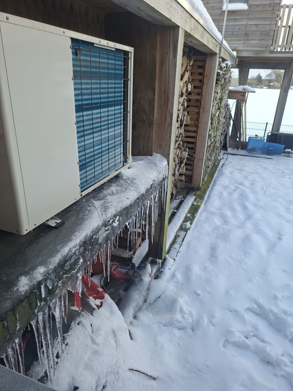

JT schreef op vrijdag 9 januari 2026 @ 10:00:
Ik heb een flinke bak ijs achterop de buitenunit zitten, zodanig dat er veel minder lucht doorheen kan. Kan ik hier lauw water overheen gieten om te ontdooien? Kon het antwoord niet zo snel vinden in dit topic.
Het zwarte rooster achterop houd nog een deel van het sneeuwpakket vast. De defrost doet alleen de lamellen en komt niet tot het rooster. Mijn advies is dan ook om het rooster te verwijderen.
Doordat de sneeuw in de verdamper is gezogen is er een groot blok sneeuwmassa achterop gekomen. Wat nu als gewapend beton achterop zit. Het zwarte rooster dient nu als wapening.

Pim57 schreef op vrijdag 9 januari 2026 @ 13:10:
Is dat makkelijk te verwijderen?

JT schreef op vrijdag 9 januari 2026 @ 13:32:
Ja, bij mij zelfs zonder gereedschap. Als ik het rooster iets optil, kan het aan de onderkant vrijkomen. Daarna laten zakken en los!
Ik weet natuurlijk niet hoe het bij jou zit, maar het is in ieder geval geen onderdeel van de constructie. Het hoeft niets te houden of zo, zit er puur om beschadiging van de lamellen te voorkomen.

Pim57 schreef op vrijdag 9 januari 2026 @ 13:37:
Nou, ijs is weg door accuhogedrukspuit op breedste stand (druk is dan niet zo heel hoog) en warm water op het ijs spuiten. Krijg het rooster onderop los maar bovenin niet, zal vast ook allemaal vastgevroren zijn maar daar kom ik dus niet bij met warm water. Dus ik laat het voor nu zo, volgende week haal ik hem weg.
Helaas wel met proberen wat ijs weg te pulken met vingers wat lamellen iets verbogen :| maar alles bij elkaar zal het een paar vierkante centimeter zijn...

Nog een korte update over mijn ijsbaard:
Afbeeldingslocatie: https://tweakers.net/i/HV-Xum64Y2BBreZa5HLn808AXLw=/232x232/filters:strip_icc():strip_exif()/f/image/8mCrtjY9X1uo5otxdnjOFnMr.jpg?f=fotoalbum_tile
Ik ben hem gisteren te lijf gegaan met een heteluchtpistool (gewoon terwijl die draaide). Ik heb vooral de onder- en zijkanten gesmolten om hem los te krijgen, en kon hem toen van dat metalen raster afpulken.
Het was een stuk ijs van toch gauw een paar kilo, denk ik. Het ding raakte de warmtewisselaar niet, wat ook meteen de reden is dat die niet ontdooit tijdens de ontdooicyclus. De warmtewisselaar achter het blok ijs was gewoon ijsvrij.

Van een defrost per iets minder dan een uur naar een defrost per 3,5 uur.
Zal nu zelfs nog wel langer duren de laatste defrost was om 07:30.
Afbeeldingslocatie: https://tweakers.net/i/b8Njr-hCtgi9IWm0ptVVr3KhqGM=/x800/filters:strip_icc():strip_exif()/f/image/j1dUVbdxn30ojMERsWPiF0Mj.jpg?f=fotoalbum_large
[ Voor 61% gewijzigd door Ronald.42 op 10-01-2026 10:42 ]

Ronald.42 schreef op zaterdag 10 januari 2026 @ 10:39:
Toch mooi die schrale oostenwind en temperaturen onder nul.
Mooi hokje zo voor de buiten unit. Ik zat te denken om het haardhout er op 40cm afstand voor te zetten, dan wordt het WP gedroogd… (geen idee of dat ook echt helpt)
  • Ronald.42
  • Registratie: Maart 2021
Ronald.42
Beer070 schreef op zaterdag 10 januari 2026 @ 12:26:
Nou als je een hok hebt waar je de lucht uit de wp doorheen blaast en daar je hout in legt zal dat een drogere lucht zijn dan de buitenlucht plus dat je actieve ventilatie hebt.
Alleen als die lucht dik onder nul is is je hout bevroren...

Ronald.42 schreef op zaterdag 10 januari 2026 @ 14:45:
In mijn ervaring uit de bergen brand koud hout net zo goed. Als het vuur eenmaal brand tenminste.
Ik dacht dat het ook een leuke camouflage zou zijn voor de WP, en dat haardhout wat ruimte tussen de blokken heeft zodat het nog enigszins ventileert. Mogelijkerwijs zou het ook iets kunnen doen met geluidsabsorptie, maar dat ga ik tegen die tijd wel testen.
[ Voor 21% gewijzigd door Beer070 op 10-01-2026 18:14 ]
  • Ronald.42
Ronald.42
Beer070 schreef op zaterdag 10 januari 2026 @ 18:12:
Je teks was wp gedroogd hout.
Als het nat bevroren is dan droogt het niet.
Maar het grootste deel van de tijd zal hij drogere lucht door je hout blazen dat ook warmer is dan nul graden. Dus dan zal het helpen met drogen.
Het hout dat ik heb liggen is al een jaar of 5 of mischien nog wel ouder dus dat is sowieso droog.
Als je het bevroren binnenhaalt dan brand dat prima want het is al in en in droog.
Wat geluid betreft werkt een bult hout prima.
Het hok is hier 2 meter hoog een meter diep en 8 meter lang.
Fungeert als erfscheiding en geluidswal als de buren buiten zitten naast hun kant van het houthok dan horen wij aan onze kant nagenoeg niks.
Vroeger kon je ze woordelijk verstaan.

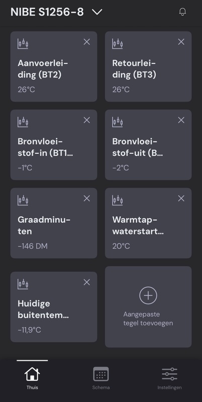

  • nMad
  • Laatst online: 09:26

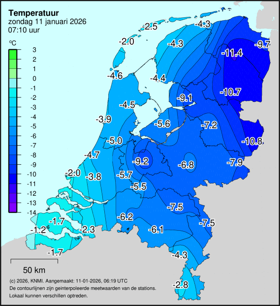

Het is lekker fris hier: -11,4 gemeten In Eelde waar ik niet ver vandaan woon. Deze week is de eerste echte test voor de warmtepomp die ik in juni 2024 heb geïnstalleerd.
Tussenwoning uit ‘79 met 60m2 vloerverwarming op de BG, matige isolatie en ventilatieroosters blijft heerlijk warm binnen (20-21 graden) met een vaste Ta van slechts 28, erg verrassend! Had geanticipeerd op een veel hogere Ta. Eerste en tweede verdieping verwarmen we overdag op 18 graden met airco’s tijdens deze kou.
Afbeeldingslocatie: https://tweakers.net/i/CIxiB1RlrL8PreFS6zmc4b7JG0Q=/fit-in/4000x4000/filters:no_upscale():strip_exif()/f/image/ybtOImUss0zH8FIuF4LV58n0.png?f=user_large

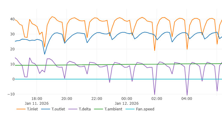

  • saabfanatic
  • Registratie: September 2022
  • Laatst online: 30-10 13:43

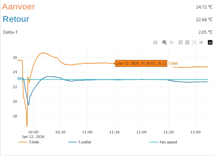

Ik had verwacht dat de WP minder defrosts zou hebben tijdens de 2 koudere dagen, zeker vannacht. Het tegengestelde is waar. Ik was gewend elk uur tot twee uur een defrost maar nu lijkt het wel elke 20min. Zie ook onder. Betreft een Therma V. Door die vele defrosts krijg ik het ook niet meer voldoende warm in huis (oké, het is nog 19 graden maar het zou 20 graden moeten zijn) terwijl de WP zijn streeftemperatuur (40 graden) bij -7 buitentemp als hij niet in defrost zet prima haalt (nog wel meer zelfs). Door de vele defrosts moet hij op vol vermogen werken om de temperatuur weer te halen en zie je hem eigenlijk niet terug kunnen moduleren. Ik vind ook dat de lamellen aardig wit van de rijp blijven na een defrost terwijl ik gewend was dat de defrost er voor zorgde dat de lamellen volledig ijs/rijp vrij zijn.
Zijn er dingen die ik aan kan passen om dit gedrag te verbeteren?
Oude situatie:
Afbeeldingslocatie: https://tweakers.net/i/MIZkjnhNdvKGeG3lWQIOwqpBOt0=/fit-in/4000x4000/filters:no_upscale():strip_exif()/f/image/IAkdL5CDKpfFrmDa1UP3NEXC.png?f=user_large
Nieuwe situatie:
Afbeeldingslocatie: https://tweakers.net/i/oI2Q9cbYQ9zhiihFlUVO9GjJrFg=/fit-in/4000x4000/filters:no_upscale():strip_exif()/f/image/YnY7ukUrSD2xka844V7FRrAu.png?f=user_large
[ Voor 7% gewijzigd door saabfanatic op 11-01-2026 08:21 ]
  • tonwes99
  • Registratie: Januari 2016
  • Laatst online: 07:17
saabfanatic schreef op zondag 11 januari 2026 @ 08:14:
Oude situatie:
Nieuwe situatie:
Ik lees "aardig wit", Na sneeuw en veel vocht afgelopen dagen toch een oude ijsbaard die de defrost iedere keer triggert cq. onvoldoende defrost?
  • saabfanatic
tonwes99 schreef op zondag 11 januari 2026 @ 08:23:
Is hij schoon na een defrost? Wellicht een oude ijsbaard die de defrost iedere keer triggert?
Er zit geen ijsbaard op maar nog wel (vind ik) veel 'rijp' na een defrost.
Ik zal eens een gietertje lauw water over de lamellen gieten tijdens een defrost.
[ Voor 12% gewijzigd door saabfanatic op 11-01-2026 08:25 ]

  • Proton_
  • Laatst online: 31-10 18:36
Proton_
Team Welles
tonwes99 schreef op zondag 11 januari 2026 @ 09:07:
Maar nog steeds capaciteitsverlies door defrosts. Bij -5oC en een RV van 85% had ik verwacht geen (of veel minder) capaciteit te verliezen aan defrosts. Toch nog (exact!) ieder uur... (ik heb niet gekeken naar de lamellen, zou/kan best nodig geweest kunnen zijn, maar had ik in capaciteitsberekening geen rekening mee gehouden).
Het is toch wel interessant om te kijken hoe de buitenunit er bij staat en, als je kan, de diverse meetwaarden in het koudemiddelcircuit te monitoren. Het verloop van de realtime COP kan ook info geven.
De theorie zegt dat er minder gedefrost zou moeten worden bij -5 tov +2 maar de praktijk is natuurlijk leidend :)
Als de unit een vaste timer heeft (dus defrost was nog niet nodig) of wat koudemiddel kwijt is, dan maakt dat nogal uit voor de vervolgstappen.
(Hier -2, defrostinterval 7 uur, cop 3.5, 60% belast)
  • Jojan265
  • Registratie: Februari 2022
  • Laatst online: 09:12
Jojan265
saabfanatic schreef op zondag 11 januari 2026 @ 08:24:
Het zou kunnen, dat de warmtepomp niet genoeg warmte aangevoerd krijgt om goed te kunnen defrosten bij dit koude weer. Wat is je systeem inhoud? En wat is je afgifte systeem? Radiatoren of vloerverwarming?

@saabfanatic
Als ik naar je data kijk, blijft in de nieuwe situatie de fan speed op 0. Is die eerder vastgevroren?
  • saabfanatic
Proton_ schreef op zondag 11 januari 2026 @ 09:28:
@saabfanatic
Dit is een heatmeister grafiek dus dit is de fan van de heatmeister. Die gebruik ik in deze grafiek alleen voor het uitlezen van de temperaturen.
  • saabfanatic
Jojan265 schreef op zondag 11 januari 2026 @ 09:22:
Dit vermoeden heb ik ook. 4 groepen vloerverwarming en de rest radiatoren. Inhoud grofweg 200l.
  • Proton_
Proton_
Team Welles
@saabfanatic je kunt de hulpverwarming aanzetten om het de unit wat makkelijker te maken - als hij eenmaal compleet ijsvrij is kan hij het weer zelf. Heb je een grafiekje met betere resolutie (meetpunt per minuut of beter)? Logging van stroomverbruik, ook met bruikbare resolutie?
Oude situatie:
Nieuwe situatie:
Lijkt eerder steeds aan en uit dan allemaal defrost. Ik zie er maar 2 met outlet kouder dan inlet?

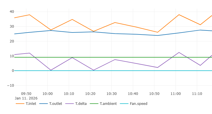

Proton_ schreef op zondag 11 januari 2026 @ 09:46:
De heatmeister slaat punten per 10 minuten op en niet vaker. Mijn mijn P1 meter krijg ik ook niet meer detail. Ik heb nog 1 plaatje iets meer ingezoomd maar het aantal datapunten blijft dan gelijk. Ik denk nog steeds dat hij gewoon z'n defrost niet haalt, dan weer gaat verwarmen en al bijna gelijk weer in defrost modus gaat. Dit wordt/is dan een soort van viceuze cirkel die zonder BUH (die heb ik nog niet) niet opgelost kan worden.
Ik kan proberen de CV ketel te laten verwarmen zodat het water in het circuit heter wordt om de cirkel te doorbreken maar ik merk dat de ketel niet goed aanslaat omdat hij merkt/ziet dat er al water wordt rond gepompt.

nMad schreef op zondag 11 januari 2026 @ 07:35:
Ik zag dat die wp van 7 kw bij -7 graden en 35 aanvoer nog 6.3 kw vermogen geeft.. Dus zo'n tussenwoning die ook boven nog met andere licht wp verwarmd wordt heeft capaciteit over.. En bij 28 graden aanvoer nog meer.. https://www.aircon.panasonic.eu/NL_nl/model/wh-mdc07j3e5/

saabfanatic schreef op zondag 11 januari 2026 @ 11:23:
Of mqtt i.c.m. bijvoorbeeld HA gebruiken of op de PC een browservenster open houden.
Dan heb je elke 2,5 sec een datapunt in de grafiek.
De meeste kWh-meters updaten per seconde en een aantal slaat ook intern op per minuut en doen na 24/48 uur een aggregatie per 10 minuten - bijvoorbeeld sommige "Shelly EM's".
De Homewizard kWh-meter grafieken via de cloud vind ik niet zo informatief om het maar voorzichtig uit te drukken.

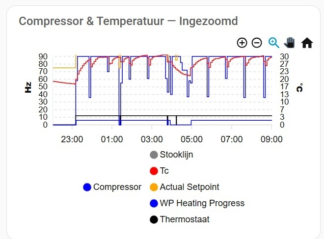

Inmiddels lijkt het er op dat ik weer een beetje een normaal werkende machine heb. Hij heeft een paar uur 'uit' gestaan (wel met de stroom er op). Zie onder, hij behaalt de doeltemperatuur en heeft pas na een kleine 1,5 uur een defrost nodig...in de nacht is het ongeveer elk uur geworden. Niet onbegrijpelijk met hoge LV en tempereturen rond de 0.
Kijken hoe hij het gaat houden nu!Afbeeldingslocatie: https://tweakers.net/i/4L213jTu0DAttK9i7fAcWHq5UUg=/fit-in/4000x4000/filters:no_upscale():strip_exif()/f/image/ZBBvU09PBtsqLgiXUGuxvLa3.png?f=user_large

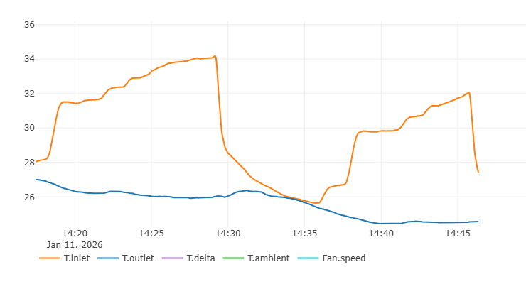

@saabfanatic Als ik jouw plaatje van de aanvoer/retourtemperatuur bij de wp van gisteren bekijk
zie ik natuurlijk geen defrost. Het lijkt het er op dat de capaciteit van de warmtepomp(-installatie) onvoldoende is tenminste onder de bedrijfscondities van gisteren.
Waarom de wp überhaupt om 14:28 uitgaat blijft onduidelijk.
Waarschijnlijk krijg je bij vergelijkbare condities weer hetzelfde gedrag (of erger).
Hoe een (normale) defrost bij jouw uitziet is op het plaatje hierboven te zien.
Bij mij trouwens vergelijkbaar. Alleen de deltaT is (veel) te hoog, zoals @Technician- terecht opmerkt.
Afbeeldingslocatie: https://tweakers.net/i/A8KFjRn13rI3rkN20tXmBt1TsF0=/fit-in/4920x3264/filters:max_bytes(3145728):no_upscale():strip_icc():strip_exif()/f/image/rqFuVGXAjOW4cCEFQbVPbkpM.jpg?f=user_large
De laagste aanvoer tijdens de defrost is 16,5 °C, de hoogste tijdens de opstartfase is 26,7 °C
Om 12:30 gaat de aanvoer (compressor stappenmodulatie) conform de stooklijn omlaag.

saabfanatic schreef op maandag 12 januari 2026 @ 07:46:
Kijken hoe hij het gaat houden nu![Afbeelding]
Ik ken je systeem niet, maar ik vermoed dat je afgaande groepen hebt, die op temperatuur geregeld worden. Daardoor kan het voorkomen dat je tijdens een defrost niet genoeg systeeminhoud beschikbaar hebt voor de warmtepomp. Als je dan geen buffer hebt van voldoende grootte, kun je problemen krijgen. In het ergste geval een volledig dichtgevroren unit die daar uit zichzelf niet meer uitkomt.
Ik zou wel bij de installateur te rade gaan (jezelf dus) of dat er zoiets aan de hand kan zijn geweest. Je hebt nu geluk dat de vorstperiode van korte duur is geweest.
Delta T boven de 10k soms.
Te klein vermogen.
Adviseur FixClima

dunklefaser schreef op maandag 12 januari 2026 @ 12:36:
De WP ging om 14:28 uit omdat ik m uit heb gezet. De WP is bij wijze van 'proef' aangeschaft. De aansluiting lag er al en de LG kon ik aankopen voor hetzelfde bedrag als de subsidie. Als het niet blijkt te werken zonder kopzorgen kan ik terug naar gas.
Jojan265 schreef op maandag 12 januari 2026 @ 12:52:
Ik heb een systeem met 4 groepen vloerverwarming (ongeveer 65m2) met eigen pomp en mengverdeler (ik weet het, niet optimaal). Daarnaast best een groot aantal radiatoren met heatboosters. De systeem inhoud is ongeveer 150-175 liter maar dat is echt een educated guess.
De delta T is gemeten bij de radiatoren met een groot pakket heatboosters. De delta T op het controlepaneel van de LG Therma is vaak tussen de 4 en 5.
Mijn hele 1e verdieping moet nog worden geïsoleerd (zitten alleen afwerklatten en een klein laagje riet/gips tegen het dakbeschot aan) en ook de verdiepingsvloer naar de (onverwarmde) zolder wordt nog geïsoleerd dus ik ga er van uit dat de warmte vraag dan behoorlijk omlaag gaat.

@Technician- Meten is weten - maar wij weten vaak niet wat @saabfanatic meet.
En dan krijg je deze soort misverstanden. Het zal waarschijnlijk nog een aantal posts duren
voordat ook hier het verhaal duidelijker wordt.

saabfanatic schreef op maandag 12 januari 2026 @ 14:30:
Ok. Geen buffer dus. De vloerverwarming zal door de thermostaat w.s. worden afgesloten bij een defrost, maar de radiatoren blijven wel open? Of zit daar nog een thermostaatkraan op?
Ik vermoed door de pomp bij de vloerverwarming, dat je bij een defrost geen gebruik kan maken van de warmte uit je betonnen vloer en dat daarom je defrost niet wordt afgemaakt. Wellicht zou het helpen om je heatboosters uit te zetten bij een defrost (mits je radiatoren open blijven).
Ik zou als eerste die vloerverwarmingspomp er tussenuit halen.
LG-HM071MR-U44 / SWW Hewalex PCWU 3.0 / PV SMA + Jinko 14 kWp / Kia e-Niro
  • saabfanatic
Jojan265 schreef op maandag 12 januari 2026 @ 14:38:
Op de radiatoren zitten inderdaad thermostaatkranen, die staan volledig open (op 5).

mr_evil08
De delta T is gemeten bij de radiatoren met een groot pakket heatboosters. De delta T op het controlepaneel van de LG Therma is vaak tussen de 4 en 5 en de sensoren op de verdeler vloerverwarming ongeveer 2.
Heb je een pompschakelaar tussen de vloerverwarmingsverdeler haal die er tussenuit want tijdens de-frost zal de pompschakelaar de circulatiepomp uitzetten, en zet de vloerverwarming pomp op een vaste curve/handmatig i.p.v automatisch regelen op temperatuur.

De pomp van de vloerverwarming staat altijd aan en op een vaste curve (stand 2 van 3).

Technician- schreef op maandag 12 januari 2026 @ 12:55:
Te klein vermogen.
Ik snap niet hoe je die conclusie trekt. Maar een dT van 10 K (hoofdletter, want van Kelvin) is natuurlijk wel te veel voor een WP. Ik zou als ik @saabfanatic was beginnen met zorgen dat de dT bij de huidige, weer milde, buitentemperaturen rond de 5 K uitkomt. Hij zal dus de flow moeten verdubbelen.

volgens mij schreef @saabfanatic dat de WP zelf een dT heeft van 4 à 5 K, en als ik 't zo lees komt dat van een mix van 10K op radiatoren en 2K op vvw verdeler. D'r valt nog wel wat te optimaliseren in de afgifte waarschijnlijk.

Dankje wel, dat betekent dat ik de warmtepomp op vaste flow moet zetten? Hij pakt nu 'optimaal debiet' en onder warmtebedrijf pompt hij ongeveer 15 a 16 liter per minuut rond. De maximale capaciteit ligt geloof ik ergens boven de 40 liter per minuut.
  • Andrehj
Andrehj
saabfanatic schreef op maandag 12 januari 2026 @ 19:21:
Je schreef later dat je de dT niet had afgelezen op de WP (wat toch wel de gebruikelijke manier is) maar ergens anders. Als die dT bij de WP wel ca 5K is dan is er niet veel aan de hand.
Als je wat wilt winnen moet je die mengverdeler ombouwen of vervangen → Vloerverwarmingverdeler vervangen bij overstap warmtepomp?
