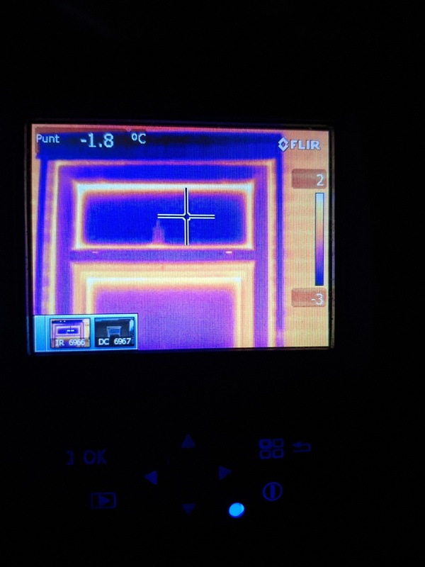

Bij milieucentraal is het verschil tegenwoordig kleiner: 3,2m3 per jaar voor dubbelglas naar HR++ :
Voor effect op warmteverlies op koude dag:
per m2:
van U=2,7 naar U=1,0 of U=0,6 -> 1,7-2,1watt/m2/K -> bij 30 graden verschil 60watt per m2 dus 10m2 = 600 watt.
Daarnaast nog voordeel op verbetering kozijn en warm edge afstandhouders.
Dus je doet het voor comfort op koude dagen EN omdat je de komende 10 jaar waarschijnlijk toch een lekke ruit krijgt. de "32m3 gas per jaar"-> 100kWh stroom is inderdaad de moeite niet.
Koudeval bij pui wordt flink minder ,dus je kan er zo 50 cm dichterbij gaan zitten.

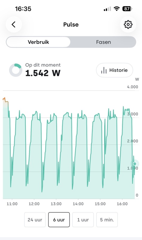

De WP loopt de hele dag op vol vermogen. Het lijkt me duidelijk dat de WP te krap gedimensioneerd is.
Dimensionering
Ik had minder dan een jaar aan gasverbruik, dus heb het gasverbruik per dag genomen en daarmee gerekend. Daar was ik tot de conclusie gekomen dat ik ca. 0,4 m3 per graaddag zou verbruiken, wat teruggerekend neer zou komen op ongeveer 1120 m3 per jaar. Dat resulteert volgens de Koevlaasformule in een benodigd vermogen van 5,4 kW.
Overwegingen
  • Ik stookte met de CV ad-hoc. Als we een dag van huis bleven, bleef de thermostaat op 16. Kwamen we terug, ging die op 20. Dat levert natuurlijk pieken en dalen op in het dagverbruik.
  • Ik heb de WP daarom gedimensioneerd op het gemiddelde gasverbruik per dag. Maar: gemiddeld is het hier in de regio niet zo winderig, maar op een winderige dag is het warmteverlies veel hoger door het tochtverlies. Ik had misschien beter op 1 standaardafwijking hoger moeten dimensioneren :P
  • Ik kan de binnentemperatuur verhogen door de isolatie te verbeteren, b.v. vervanging van de tochtige aluminium kozijnen. Terugverdienen doe ik niet, vanwege de hoge investeringen (ruim 10k) in verhouding tot de geringe besparing (max €5 per maand, en dan reken ik mezelf al rijk).
  • Ik kan ook een back-up element toevoegen. Die heb ik zelfs al op de plank liggen. Dat voelt echter "zonde" van de stroom, en ik voel me schuldig over de netbelasting... :+
  • Al met al leek de 55/6 bij het dimensioneren net te passen, maar is die achteraf te klein gebleken. Ietsje veiligheidsmarge kan geen kwaad.
    Bij mijn moeder heb ik een 75/6 geplaatst, in een huis met 40 m2 vloerverwarming in de betonvloer. Die WP is juist wat overgedimensioneerd, maar dankzij de grote warmtebuffer van de vloerverwarming is dat geen enkel probleem. Er zijn 1 a 2 runs per dag nodig in het voorseizoen, dus er is geen sprake van gependel. Bij mijn huis, met radiatoren, heb ik ondanks de kleine WP toch al wat gependel. Ik kan iedereen met vloerverwarming in een dikke betonvloer dan ook aanraden om niet te gefocust te zijn op het minimumvermogen; in het bijzonder als je veel vloerverwarming hebt (> 60 m2). Met radiatoren is het wat kritischer.
Nog een grafiek van het vermogen waarop 'ie de hele dag draait, en het ijsbaardje wat ~15% van de verdamper blokkeert:

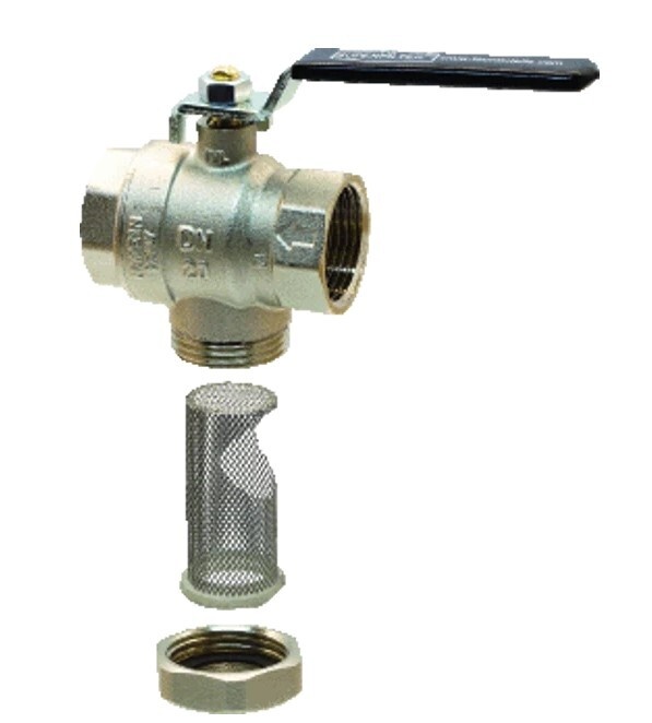

Waarschijnlijk een simpele vraag, maar welke van deze is mijn vulkraan?
Ik heb al rondgezocht en ik zie beide types voorbijkomen als mogelijkheid. Ik heb een Vaillant aroTherm plus met VWZ MEH 97-6 hydraulisch station. Als ik de leidingen volg dan zit de linker koperen leiding met koperen kraantje op de "retour afgiftecircuit" en de 2 kraantjes met rode hendel zitten op de "CV-aanvoerleiding van de warmtepomp".
Afbeeldingslocatie: https://tweakers.net/i/PME6WfCiRnHEERRon34Mn4ZqiBA=/232x232/filters:strip_icc():strip_exif()/f/image/AhP0WodworwDvHcPNirepUVU.jpg?f=fotoalbum_tileAfbeeldingslocatie: https://tweakers.net/i/iq3605rwkkLo6Cpn-LXgmV-AAxg=/232x232/filters:strip_icc():strip_exif()/f/image/kjI1k5fMBSjutZRY6iEJx8AV.jpg?f=fotoalbum_tile
Gisteren zat ik namelijk op 0,8-0,9 bar en nu 0,7-0,8 bar. Ik weet niet of het normaal is met dit weer om te zakken?
Dan een 2e vraag: als het de koperen is, daar zit zo te zien een zilvergekleurd vierkantje bovenop om de kraan open te zetten, daar heb ik wel een sleuteltje voor, maar ik heb geen slang om daarop aan te sluiten. Naast de warmtepomp staat de wasmachine. Klopt het dat ik een slang zoals deze kan halen om op het kraantje waar de wasmachine op aangesloten zit aan te sluiten en dan op deze? Zijn dat standaard maten? Ik zou anders echt niet weten wat ik moet halen maar met 0,7-0,8 bar begint het volgens mij kritisch te worden om bij te gaan vullen en ik wil zsm iets gaan halen zometeen.
Edit: misschien niet van belang, maar ik zie bij de vloerverwarmingsverdeler aan de zijkant bij zowel de aanvoer als de retour ook kraantjes zitten met een dopje (waarbij het dopje de sleutel voor het kraantje is), dus waar kan ik het beste bijvullen of maakt dat eigenlijk niet uit?

Dat is nogal een generalisatie; moderne aluminium kozijnen zijn voorzien van koudebrugonderbreking en schuimvulling. Een modern hoogwaardig aluminium kozijn isoleert beter dan een houten kozijn of matige/normale kwaliteit kunststof kozijn.
Nou, ik begin ondertussen aan die stelling te twijfelen. Heb deze herfst hier Profel aluminium pui gekregen met triple glas. De aluminium onderdelen isoleren voor geen meter en zelfs slechter dan de verrotte houten pui die er eerder in zat. Bij 0C buiten temperatuur is de aluminium pui 9 a 10C aan de binnenkant bij 20C binnen temperatuur. Ik moet nog in discussie met de fabrikant, want dit is echt bar slecht voor een splinternieuwe pui..

Get!em schreef op donderdag 8 januari 2026 @ 11:13:
Weet je het type profiel dat toegepast is en heb je daar technische data al van opgezocht?
Kijk ik bijvoorbeeld bij de Recto dan is tot Uf2,33 voor een raam inderdaad niet best.
[ Voor 33% gewijzigd door assje op 08-01-2026 11:24 ]
Hier geen enkel probleem. Wellicht verkeerd gemonteerd bij de aansluiting muur. Hier overal met stelkozijnen. Maar offtopic hier.

MooDyBLueS schreef op donderdag 8 januari 2026 @ 10:49:
[Afbeelding][Afbeelding]
Het zijn die twee met de rode hendels. Die andere lijkt me je gas toevoer.
Iets zegt me dat je dit stappenplan ook maar even moet bekijken: https://www.praxis.nl/klu...enplan/cv-ketel-bijvullen
Bijvullen doe je normaliter op een plek waar je ook een drukmeter hebt, zodat je kunt zien wanneer je moet stoppen.

Nnoitra schreef op donderdag 8 januari 2026 @ 11:55:
Thanks, ja het gaat mij er meer om: welke van de 3? Kan het allemaal of kan ik ook iets catstrofaal fout doen als ik de verkeerde heb?

Er komen juist wel bloemetjes op de ruiten.... aan de buitenkant. Vorige week nog gehad, en zondag zal interessant worden daarvoor.

@MooDyBLueS op zich maakt het niet uit, inderdaad is het handig als er een drukmeter in de buurt is en een ontluchter is ook fijn.
Verder is het nuttig om te weten waar de warmtepomp de druk meet; monoblock in de buitenunit en split in de binnenunit. Als dat op een andere verdieping is dan je drukmeter, houd er dan rekening mee dat elke 10 meter ook 1 bar scheelt.
Dus als je beneden bijvult op 2 bar dan zit een binnenunit op zolder net boven de 1 en met +/- 0.5 bar afwijking van sommige analoge meters kan dat in werkelijkheid nog minder en dus te weinig zijn.

@Proton_ Het is inmiddels gelukt, met de koperen versie op de CV-retour. Later zag ik in de VWZ handleiding dat dat het vulsysteem is. Ik had de VWZ op monitoring gezet en daar kon ik het aantal bar aflezen. Bij 1,7 bar gestopt met vullen en inmiddels geeft ie (via de app, die volgens mij de VWZ uitleest) 1,8 bar aan al een tijdje.
De vloerverwarmingsverdeler boven gaf ook 1,8 bar aan, maar dat is een analoge en zal dus zoals jij zegt een afwijking bevatten. Overigens weet ik dat de hele opstelling heel erg efficiënt is geplaatst qua route van de leidingen. Ter beeldvorming: de WP buitenunit staat op het platte dak, gaat via ±1m isolatiebuis naar binnen en daar direct onder is de technische ruimte en daar direct boven zit ook de vvw-verdeler boven, dus dat zal in mijn inschatting zo'n 3 meter zijn met wat bochten en de totale hoogte.
Volgens mij heb ik beneden wel een kapotte manometer, die stond vooraf én achteraf op 1,8 bar en 52C (op de retour!) wat voor geen meter klopt. Hoe kan je zo'n ding demonteren? Is dat gewoon eraf klikken of moet dat geschroefd worden en daarvoor eerst eea afgesloten worden in de verdeler?

Af en toe wel vol vermogen (tussen de 90 en 100%). Nadeel van de Loria is dat er geen fancy log is, alleen parameters.
Ik heb wel de pulse overzicht.:
Afbeeldingslocatie: https://tweakers.net/i/Wj0oL68CjBpwPnP4IUJ6PUg-8gQ=/x800/filters:strip_icc():strip_exif()/f/image/c5wN2darCSrGTHQsz7T9rxjc.jpg?f=fotoalbum_large
Dit is dan over een periode van 6 uur:
En van 1 uur:
Afbeeldingslocatie: https://tweakers.net/i/TIaL_ArorZgROTPEFAZ9y9FvcVo=/x800/filters:strip_icc():strip_exif()/f/image/UQoO1yVUTq94UhoJCbX73luN.jpg?f=fotoalbum_large

Mijn buffer zit op de retour.
Omdat ik mijn runs zie op 40 - 45 minuten en ik heb deze max op 37 graden gezet. Dan blijft deze op runs hetzelfde. Alleen de temperatuur daalt naar een 18 graden. Ga ik op de 45 zitten dan stijgt de temperatuur wel geleidelijk (1.5 graad op een 12 uur) maar nog steeds dezelfde runs (geen verschil met snelheid pomp)
Ik maak ergens een denkfout. Maar het blijft vreemd

Zijn dit geen defrosts? Daarwaar die naar nul gaat, dan een kort piekje en weer naar nu.
Als ik het uurplaatje zie dan zie ik gewoon een standaard defrost en een warmtepomp die na defrost optoert.
Je kan nog wel controleren of de 3000 watt en een beetje overeenkomt met het max opgenomen vermogen uit de handleiding/typeplaat.
Daarnaast neemt met meer flow je warmteafgifte nog wat toe.

Ik heb exact dezelfde Loria en zie ook dit patroon. Defrosts om de 45 minuten lijkt me vrij normaal in deze omstandigheden. Bij mij wordt de temperatuur wel gehaald. Maar met die sneeuwbuien had hij het moeilijk, en dan springt zo’n 10 minuten voor de defrost het elektrisch element bij. Dat zie ik in het Pulse screenshot niet gebeuren, dus je zou eens kunnen checken of dat niet per ongeluk uit staat.
Overigens is mijn boiler maar 200 liter, maar zelfs dat verwarm ik elke dag in 2 etappes. Dus heel de dag in eco mode op 46 graden en dan vanaf 2 uur ‘s middags tot 10 op 53 graden. Ik heb dat ooit hier ergens gelezen en dat werkt voor ons goed - gezin van 4 die allen ‘s morgens willen douchen :)

nortdn schreef op donderdag 8 januari 2026 @ 17:45:
Ik stuur je een DM voor de parameters en hoe jouw afgifte eruit ziet. Ik heb iedere avond douchers...
Ik heb deze uit staan voor de CV, maar ook aan dan bleef het moeilijk blijkbaar..

mr_evil08 schreef op donderdag 8 januari 2026 @ 18:13:
Warmtepomp hoort in èèn sessie door te gaan totdat de ruimte op temp is.
Behalve natuurlijk als er defrosts tussendoor moeten toch?

Draak1978 schreef op donderdag 8 januari 2026 @ 16:41:
Die WP draait echt wel voluit. 3 kW opgenomen vermogen is voor die WP meer dan wat ie volgens de specs maximaal kan. Zit er niet een deel van de rest van je huis in deze meting?
(Mijn Mitsubishi kwam tijdens de vermogenstest gisteren maar tot max 2.4 kW opgenomen vermogen.)
De dips die je ziet zijn uiteraard defrosts.
Het is gewoon niet verstandig om tijdens defrostweer te proberen je huis even 6 graden op te warmen. De WP heeft immers al het volledige vermogen nodig om het huis op temperatuur te houden en niks over voor het opwarmen.
Les voor de volgende keer: Niet zo ver af laten koelen.
[ Voor 10% gewijzigd door Andrehj op 08-01-2026 20:15 ]

Andrehj schreef op donderdag 8 januari 2026 @ 20:06:
Het is gewoon niet verstandig om tijdens defrost weer te proberen je huis even 6 graden op te warmen. De WP heeft immers al het volledige vermogen nodig om het huis op temperatuur te houden en niks over voor het opwarmen.
Ik heb nu idd al een paar situaties gezien waarbij bv mensen terug zijn gekomen van vakantie, de boel inclusief massieve betonvloer flink zijn afgekoeld en dan de temperatuur niet aangenaam krijgen. Dat kan je doen tijdens de herfstvakantie maar als je nu terugkwam net na de kerst dan mag je blij zijn als je ‘t nu weer een beetje aangenaam hebt.

Ik heb even een flir mee geleend van mij werk, wordt een mooi weekend om even een rondje te doen.
Net al even vluchtig wat verschillen gezien.
Spouwmuur versus halfsteens met klamp aan de buitenkant.
De temperaturen kloppen niet exact ik moet nog even uitvinden hoe dat precies werkt met calibreren.

Na geïsoleerde zijgevel versus de halfsteens met klamp voorgevel. Gezien aan de binnenkant
Afbeeldingslocatie: https://tweakers.net/i/oa89h41R_KY0AQLfX5cUvQ4RBJg=/x800/filters:strip_icc():strip_exif()/f/image/ZxHrvvO5aSX4pCpP2WbV3Ui2.jpg?f=fotoalbum_large
Afbeeldingslocatie: https://tweakers.net/i/21QbjFhit5Mr8e32wz0tLwe0SV8=/x800/filters:strip_icc():strip_exif()/f/image/vfpeiv4GaSCr1G1kGLKzXvHw.jpg?f=fotoalbum_large
En dan een triple zijraam maar daar twijfel ik wel wat ivm met de weerkaatsing van het glas.
Duidelijk is wel dat het raam een stuk kouder is dan de muur.
Dit is uiteraard ook gezien van de buitenkant.

Ronald.42 schreef op donderdag 8 januari 2026 @ 20:43:
Afhankelijk van het glas (en de hoek) zie je het infrarood beeld achter het glas of een reflectie in het glas.-1.8C lijkt me buiten. Als je het glas wil meten kan je er een pleister of sticky opplakken, of wat kauwgum als je vieze ramen niet erg vindt.

Beer070 schreef op donderdag 8 januari 2026 @ 20:57:
Ik zal er het weekend wel even mee stoeien.
Schilderstape een optie?
Dan plak ik op de hr++ en dat triple raam wel wat tape kan ik mooi zien wat het verschil is.
Alleen dat zijraam is triple de rest van de woonkamer is hr++.
Het is leuk speelgoed ik kan ook mooi zien welke kabels in de schuur naar de wp gaan.
Ook al even een wandeling door de buurt gedaan je kan bij sommige huizen aan de buitenmuur zien waar de kachels staan.

@Ronald.42 Schilderstape is OK, PVC tape nog beter (emissiviteit praktisch 1).

Proton_ schreef op donderdag 8 januari 2026 @ 21:12:
Dat kan ook heb ik wel wat rollen van liggen.
Even lekker mee prutsen het weekend.

blb4 schreef op donderdag 8 januari 2026 @ 18:47:
Dan blijft de warmtepomp wel draaien behalve tijdelijk even de andere kant op.
Bij pendelen is er een lange onderbreking.
Een de-frost kan je ook overbruggen met het element tijdelijk bijschakelen bij pendelen gebeurt er niks.
Hier draait de warmtepomp nog steeds rond minimaal vermogen met COP 4,29
Dat minimaal werklast heeft bijkomend voordeel minder de-frosts.
[ Voor 28% gewijzigd door mr_evil08 op 09-01-2026 10:39 ]
Ik maakte mijn opmerking in relatie tot het hier soms wat maniakale streven dat de compressor eigen 24/24h zonder enige onderbreking moet lopen. Bij mijn Panasonic stopt de compressor voor een defrost, start dan weer voor de defrost, stop dan weer en start weer de normale cycle. Sommige WP’s hadden 30 defrost cycles per dag, dat zijn dus totaal 60 compressor start/stops per dag.
De Toshiba stopt ook bij het starten en stoppen van een defrost. De minimale cyclus-duur is 40 minuten, dus dat zijn 72 starts per dag maximaal. Dat is niet erg, want het gaat om warme starts.
Het probleem zit in warmtepompen die door de thermostaat een uur uitgezet worden om daarna weer vol vermogen aan de bak te gaan. Die gaan door afkoel- opwarmcycli heen en dat is niet goed voor de compressor.
