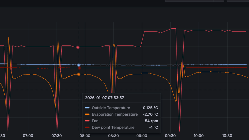

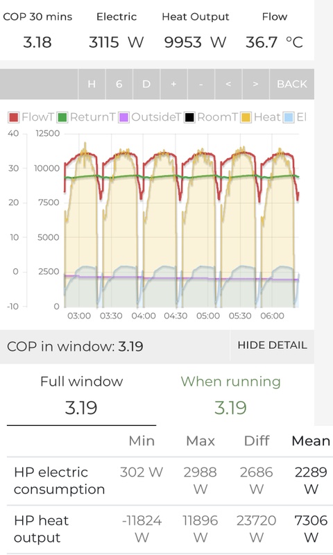

De mijne heeft het ook nog niet eerder zo zwaar gehad. Omgeving Utrecht, temperatuur -5, dichte mist. Afgelopen twee uur zo'n beetje maximaal staan draaien, thermische output op de pieken 12 kW, maar door de defrosts elke 35 minuten blijft daar netto maar 7,5 kW van over. En da's maar nét aan genoeg om het huis op temperatuur te houden. Gelukkig zie ik het zonnetje nu langzaamaan doorbreken.
@michaelvo
Lijkt een op een mijn situatie.
Elke 35-40 minuten afgelopen nacht (-4 graden, 90% RH) dichtgevroren, dan 4-5 minuten ontdooien (Ta daalt dan van 40 naar 27 graden). Dan nog eens 7-8 minuten voordat de Ta weer de doelwaarde bereikt heeft. Ik heb wel het booster element ingeschakeld en dat start 5 minuten nadat de compressor is gestart en verwarmt 2-3 minuten mee. Dus defrosting vergt onder deze omstandigheden ca. 1/3 van de cyclustijd, ofwel 30-35% van de tijd wordt er niet met de gewenste Ta verwarmd.
Als je een schatting maakt van de verloren productie (ik doe dat op basis van ramp up geregistreerd verbruik van WP en booster, met een Beeclear energie meter), dan verlies ik bij defrosts van 35-40 minuten dus 25% van mijn capaciteit. Anders gezegd, tussen de defrosts draait de WP op maximum, of nagenoeg maximum van 12 kW, maar er is gemiddeld maar 75% van 12 kW werkelijk opgewekt. Dus 9 kW. Mijn dagverbruik is 65-70 kWh voor CV alleen, de dag COP ca. 3, en netto (exclusief defrost tijd en SWW) 20-21 uur beschikbaar om te verwarmen, dus gemiddeld 65-70/21 kWh verbruik per uur. Wat overeenstemt met de berekende 9kW gemiddeld vermogen.
Samengevat: mijn 11.2 kW WP draait tussen de defrost op maximum vermogen, maar door defrosts verlies ik 25% beschikbaar vermogen.
Met mijn warmteverlies van 400W/K kan ik 22-23 graden overbruggen. Dus houdt de woning tot minus 3-4 graden redelijk op temperatuur.
Dat is denk ik een goed punt, ook voor degenen die nog een WP willen specificeren en dimensioneren.
Houdt er rekening mee dat je die 25% kwijt bent in deze omstandigheden, en die komen aanzienlijk vaker voor dan we willen. Netto warmteverlies van de woning maal 30 (20 Tbinnen versus -10 Tbuiten) plus 20-25%.
Mijn huis blijft warm. En de ervaring, bijvoorbeeld afgelopen kerst met hier -7, en harde wind, is dat als het naar -5 of lager gaat dat dan de lagere absolute luchtvochtigheid (gram per m3) helpt, en de defrost perioden naar 1.5-2.5 uur gaan, en er dan dus 10-15% meer vermogen 10-10.5 kW) beschikbaar is. Afgelopen kerst ook geen vuiltje aan de lucht hier.

blb4 schreef op dinsdag 6 januari 2026 @ 21:14:
@SebastiaanPs die van mij staat er ook tussen :) https://heatpumpmonitor.org/dashboard?id=548 Ik zal die test gaan uitvoeren.
Inmiddels de test uitgevoerd:
https://heatpumpmonitor.org/heatpump/view?id=70, systeem 548. Mijn 7 kW J komt tot 5400W en levert dus door de defrosts 23% van z'n vermogen in. Tijdens deze test had ik Ta target van 45 °C welke die niet haalde, tussen de defrosts liep de compressor steeds op z'n max: https://heatpumpmonitor.o...275&end=1767741115&cool=1. COP (inclusief dus de defrosts): 2,6

blb4 schreef op woensdag 7 januari 2026 @ 00:41:
Erg interessant aangezien ik ook een 7J heb staan, dank je wel! Had zelf berekend adhv defrost tijdsinterval en tijd die hij bezig is met een defrost dat hij ~75% van de tijd daadwerkelijk warmte toevoegt aan de woning in de huidige weersomstandigheden.
Bij strenge vorst met lage luchtvochtigheid en minder defrosts zal het vermogen waarschijnlijk weer omhoog gaan. Panasonic geeft aan 6,8 kW bij -7 voor dit model, maar onduidelijk bij welke (relatieve)luchtvochtigheid dit is getest.

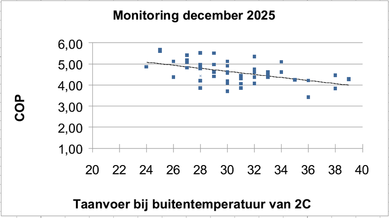

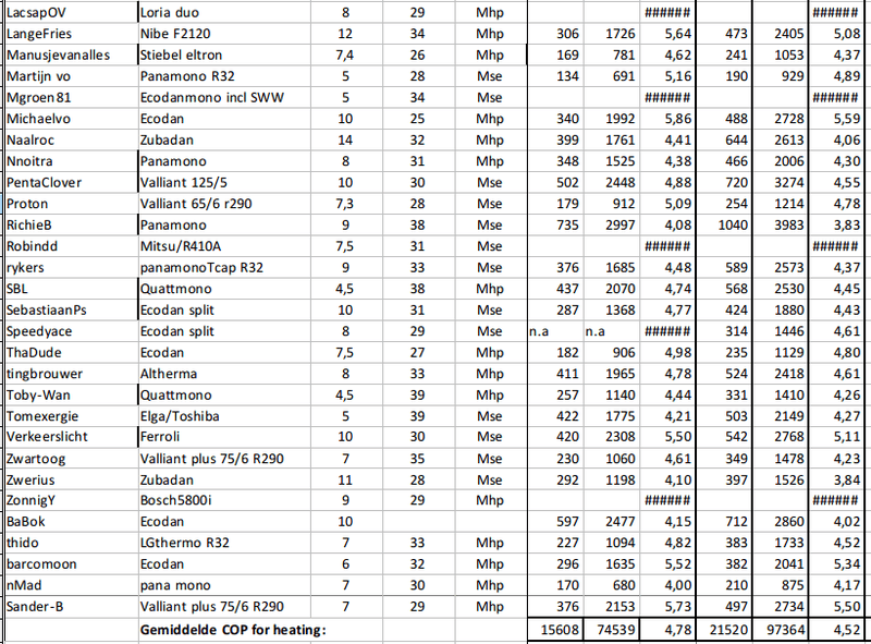

Resultaat monitoring december 2025
Ook nu weer een behoorlijke spreiding van de COP waar je hier en daar vraagtekens bij kunt zetten. Het merk WP heeft nauwelijks invloed, maar het is de CV installatie en afgifte systeem die in grote mate de verschillen bepalen. Gemiddeld COP=4,5 is een mooi resultaat voor de omschakeling van aardgas naar elektrisch verwarmen.

Proton_
Team Welles
Geinig effect: 09:00 gaat silent mode eraf, de fan gaat harder, verdampingstemperatuur stijgt 0.3K en het defrostinterval verdubbelt bijna. (edit defrost is nu geweest, van 58 min naar 87 min)
(nb Fan is eigenlijk geen rpm maar %).
Afbeeldingslocatie: https://tweakers.net/i/rwZqBheUjhWDOShB2uP8ePn0_oo=/800x/filters:strip_exif()/f/image/cudwhfDUcC2Af7o0hoNsTmFV.png?f=fotoalbum_large
[ Voor 5% gewijzigd door Proton_ op 07-01-2026 11:11 ]

Proton_ schreef op woensdag 7 januari 2026 @ 10:59:
Viel dit moment bij jou niet ook samen met het sneeuwfront? Bij mij ging de frequentie defrosts namelijk omhoog op het moment dat het sneeuwfront naderde en ik draai geen silent mode.
Hier juist het omgekeerde effect. Geen detail cijfers, maar alleen een plaatje van het totale stroomverbruik van afgelopen nacht, zoals geregistreerd door de slimme meter:
Afbeeldingslocatie: https://tweakers.net/i/pK7T3RBvydnbENzBs-gmuS0_8mI=/fit-in/4920x3264/filters:max_bytes(3145728):no_upscale():strip_icc():strip_exif()/f/image/LJdpa5gpBfdT4xZ0chSbPSjC.jpg?f=user_large
Slechts 1 keertje ontdooien. Nu vriest de unit sneller dicht, zowel in stille als normale modus. Het punt is: stille modus verlaagt niet alleen de maximale ventilatorsnelheid, maar ook (vooral) de compressor. Onze unit draait in stille modus rond 375 W. Het kan zomaar zijn dat in normale modus op dat vermogen de ventilatorsnelheid niet hoger is. Ik heb het alleen nog niet gemeten.
[ Voor 0% gewijzigd door Martin7182 op 07-01-2026 12:18 . Reden: Verkeerde topic, bedankt @Motorbeast ]

Martin7182 schreef op woensdag 7 januari 2026 @ 11:52:
Gaat hier wel om een L/L die 1 ruimte verwarmt. Lijkt me stug dat er 1 L/W is in Nederland die 375W draait met dit weer om een heel huis lekker warm te houden. Wel zuiver houden aub het vergelijk.
Jup, het is allemaal besturing-afhankelijk. Maar een terechte kanttekening, dus extra context: de unit draait ook zonder stille modus vandaag nog in laaglast, in de praktijk is het enige verschil in het screenshot de fan. Het sneeuwfront was hier in het westen al veel eerder aangekomen overigens en bovendien filtert de haag alle sneeuw weg dus dat heeft geen/nauwelijks impact.

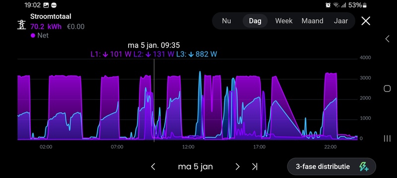

Mijn indruk inmiddels is dat het systeem veel afkoelt voordat de thermostaat eindelijk weer aanslaat. De Madoka thermostaat gaat officieel tussen de 19,5 en 20,5. Een losse thermometer die geeft echter 18-20 graden ongeveer.
De warmtepomp staat vaak een tijd uit (vaak meer dan een uur na ruim een uur draaien, dit lijkt mij lang). Vervolgens voelen zeker bij een defrost de radiatoren en buizen helemaal koud. De convectie werkt dan niet meer en dan voel je dus die koude lucht van 15 graden, ook nog als ie net aanspringt. Een losse thermometer die opslaat geeft niet weer wat je voelt..... Afbeeldingslocatie: https://tweakers.net/i/RiroViuw0Ve1W_Wty5DET8sWxkA=/fit-in/4920x3264/filters:max_bytes(3145728):no_upscale():strip_icc():strip_exif()/f/image/URogMFxBppXSJCo7VTG1h6YT.jpg?f=user_large
Het totaalverbruik laat zien dat de buh steeds aan gaat (roze), blauw is voornamelijk WP. schrik niet van het verbruik.....ik wel dus :-(
Afbeeldingslocatie: https://tweakers.net/i/nvfoQxpAPzLSKHbRV4dsP66rWHw=/800x/filters:strip_icc():strip_exif()/f/image/u1ZygxTFq6PtWdoVEv6s8rdT.jpg?f=fotoalbum_large
  • BarryH
  • Laatst online: 22:37
jugo6 schreef op woensdag 7 januari 2026 @ 19:14:
De warmtepomp staat vaak een tijd uit (vaak meer dan een uur na ruim een uur draaien, dit lijkt mij lang). Vervolgens voelen zeker bij een defrost de radiatoren en buizen helemaal koud. De convectie werkt dan niet meer en dan voel je dus die koude lucht van 15 graden, ook nog als ie net aanspringt. Een losse thermometer die opslaat geeft niet weer wat je voelt..... [Afbeelding]
Dit stroomverbruik roept veel vragen op.
de WP compressor lijkt tegelijk met het BUH element te werken en dan weer een tijd niet.
Heel vreemd.
vraag 1: heb je in de tussenliggende perioden geen warmtevraag van de thermostaat? dan lijkt het erop dat de stooklijn (bij ca 0 graden) veel te hoog staat. Bij dit weer verwacht je een wp die continu draait met regelmatig een defrost.
  • jugo6
  • Registratie: Oktober 2015
  • Laatst online: 30-10 17:33
BarryH schreef op woensdag 7 januari 2026 @ 19:18:
Heel vreemd.
hij gedraagt zich idd meer als een cv ketel. Ik wilde niet gelijk aan de stooklijn zitten, ingesteld door Daikin zelf (Altherma 4, nieuw) De rest van het huis is ook vaak kouder.
  • BarryH
jugo6 schreef op woensdag 7 januari 2026 @ 19:28:
Het beste is even een apart topic maken, nadat je het ik wil een warmtepomp faq topic hebt gelezen.
Dan kunnen we je gestructureerd gaan helpen.
En er is ook een daikin topic. daar ook even aangeven dat je een eigen topic hebt geopend.
[ Voor 9% gewijzigd door BarryH op 07-01-2026 19:31 ]

De circulatiepomp hoeft niet continu te lopen voor vorstbeveiliging. Tot -10°C is elk half uur twee minuten genoeg (mits de boel buiten in minstens matig geïsoleerd is), daaronder elk kwartier twee minuten. Dat is voldoende om het afgekoelde water van buiten te vervangen voor water van binnen, waar het water hopelijk warmer dan 15°C is. Sommige (de meeste?) monoblocks doen dat standaard.
Dat levert een zaagtand tussen de runs op die er ongeveer zo uit ziet:
Afbeeldingslocatie: https://tweakers.net/i/GSbEU4e7tTERrKepmQ7UqrBDVUA=/800x/filters:strip_icc():strip_exif()/f/image/a5jtpl02kb5wDv1HG7WrRVLQ.jpg?f=fotoalbum_large
Dit kan je ook met een DC pomp op accu laten doen, zoals dit of dit systeem. Afhankelijk van de buitentemperatuur houdt dat het weken vol.

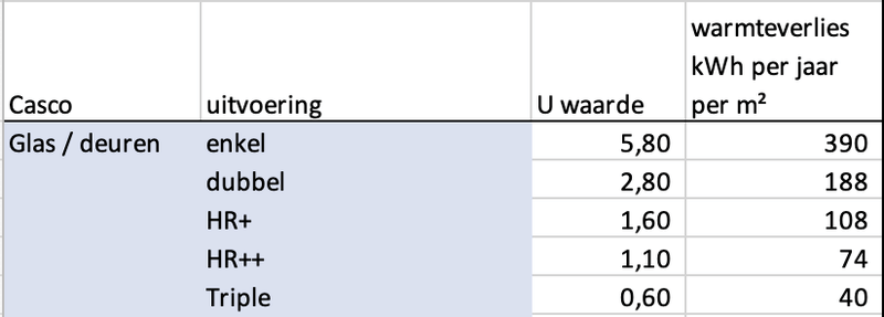

Glas vervangen is iets dat vrij prijzig is maar ook wel heel veel comfort geeft. En toch ook een enorme besparing. In de onderstaande tabel staat het warmteverlies per jaar per M² glas in kWh. Dit is dus zonder het warmteverlies door kieren. Als je 11 M² dubbel glas vervangt door HR+++ scheelt je dat 1625 kWh per jaar warmteverlies en dat betekent dat je met 1 kW minder vermogen uit kan (zie Koevlaasformule). En je huis is een stuk comfortabeler, zeker als je ook de nodige kieren aanpakt.

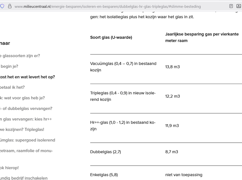

Afbeeldingslocatie: https://tweakers.net/i/0SybGDeimA-8VFTlvYFnaE717E4=/800x/filters:strip_exif()/f/image/FXgWjZKgmR4Zh8LMtWZz68Jj.png?f=fotoalbum_large
  • tonwes99
  • Registratie: Januari 2016
  • Laatst online: 21:03
blb4 schreef op woensdag 7 januari 2026 @ 21:19:
Dank voor 't delen, daar hebben toekomstige Tweakers altijd weer wat aan!
Neem ook de rekensom hoeveel watt het verlies per m2 is als het buiten 0 graden is, of wat je wint als je gordijnen dicht doet.
En... je COP en dus je kW stijgt gigantisch als je de temperatuur van je stookcurve omlaag krijgt.
Tenslotte - beperk het stoken buiten je leefruimte.
  • BarryH
@blb4 Wat is de bron voor deze besparing? Want dit ziet eruit als NTA8800 sommetjes
Dus te negatief.
Bij milieucentraal is het verschil tegenwoordig kleiner: 3,2m3 per jaar voor dubbelglas naar HR++ :
Afbeeldingslocatie: https://tweakers.net/i/gOWKl1lbn0JgJ__EjsOwSXTqGe0=/800x/filters:strip_exif()/f/image/17lltcdhHMtQZg3JkouGg1WZ.png?f=fotoalbum_large
Voor effect op warmteverlies op koude dag:
per m2:
van U=2,7 naar U=1,0 of U=0,6 -> 1,7-2,1watt/m2/K -> bij 30 graden verschil 60watt per m2 dus 10m2 = 600 watt.
Daarnaast nog voordeel op verbetering kozijn en warm edge afstandhouders.
Dus je doet het voor comfort op koude dagen EN omdat je de komende 10 jaar waarschijnlijk toch een lekke ruit krijgt. de "32m3 gas per jaar"-> 100kWh stroom is inderdaad de moeite niet.
Koudeval bij pui wordt flink minder ,dus je kan er zo 50 cm dichterbij gaan zitten.
[ Voor 32% gewijzigd door BarryH op 07-01-2026 21:42 ]
