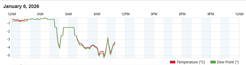

Volgens mij heeft m'n WP het nog niet eerder zo zwaar gehad als nu: mist, en -2,3°C
De defrosts zijn nu echt zeer (veelvuldig) nodig. Desniettemin is het nog behaagelijk binnen :)

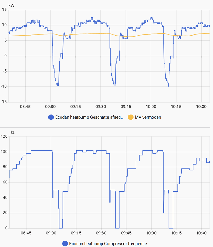

De COP zakt bijna direct in, het element raakt netjes volledig ontdooid bij een defrost, maar vriest haast meteen weer dicht.
Tot nu toe blijkt dat niet -7 maatgevend is voor het maximale benodigde vermogen (dat is ook mijn laagst gemeten temperatuur hier sinds de warmtepomp), maar -2 i.c.m. mist (aangenomen dat -7 met mist niet voorkomt).

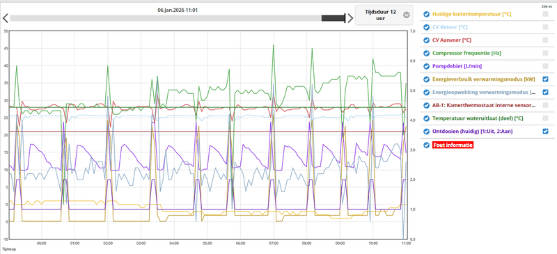

Helaas komt een combinatie van -5 graden en 98/99% RLV ook voor. Dit is de situatie hier met vanochtend -5,1 en een dauwpunt van -5,4:
Afbeeldingslocatie: https://tweakers.net/i/Us037GsAEUHaZN76Cpjk02GW-Mk=/800x/filters:strip_exif()/f/image/owAtzjMuH8XlqfJFFh586eie.png?f=fotoalbum_large
In de worst case periode een defrost elke 40 minuten, ondanks dat de WP voor de situatie relatief laag draait (compressor modulatie ca 55% op koudste moment).

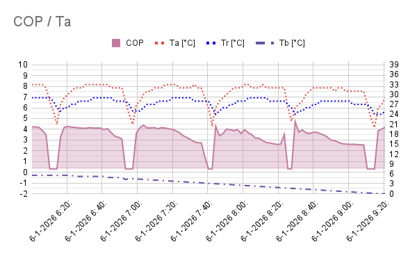

Ik zie defrosts elke 40 minuten. Vaker zal de WP ook niet doen. Ik had de thermostaat een tijdje lager gezet omdat we op vakantie waren. Dat was geen goed idee, want de instellingen waren zodanig dat de WP eigenlijk nooit gebruik kon maken van het backup element. Hierdoor heeft hij wel genoeg vermogen om de woning op temperatuur te houden, maar niet om hem, bij -2 en sneeuw buiten, snel genoeg van 18 naar 21 graden te krijgen.
Toen we terugkwamen van vakantie was het binnen dus niet de gewenste 21 graden, maar pas 19,5. Ik heb de instellingen even aangepast zodat bij de defrost het backup-element even mee mag doen. Dat hielp en nu is het weer behaaglijk binnen.
Note to self: Tijdens vakanties de thermostaat niet lager zetten :)

De monitoring had hier helaas besloten ook een weekje op vakantie te gaan... Maar gisteren was het energieverbruik van de WP totaal 59,5 kWh. Daarvan was 54,4 voor verwarming en dus 5,1 voor SWW productie. De backup-heater heeft van die 59,5 maar liefst 6,7 kWh voor zijn rekening genomen.
Er is in totaal 142 kWh warmte geproduceerd. De COP valt dus een beetje tegen in deze dagen, maar goed, zo vaak gebeurt het niet dat het zo sneeuwt. De SCOP zal er hooguit een tiende lager door uitkomen.

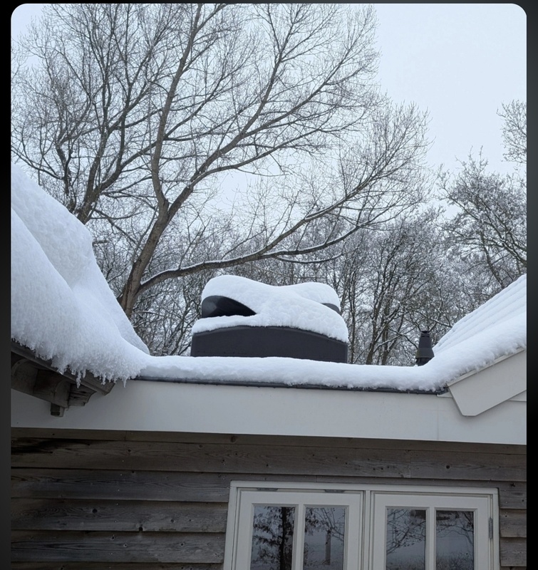

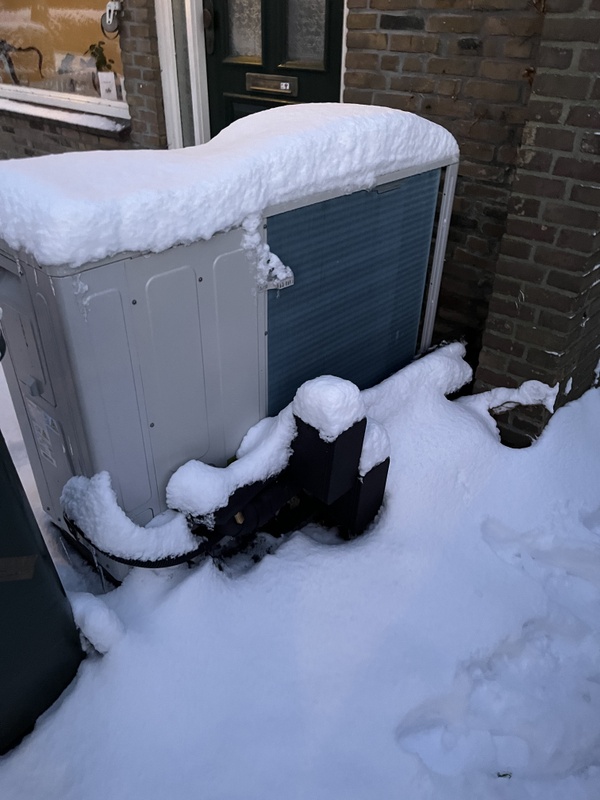

WP staat hier mooi met een dik pak sneeuw erop en eromheen, maar werkt prima. Geeft toch een voldaan gevoel nu hij het met dit weer prima doet :) Pruttelt inmiddels 24 uur door, maar houdt de boel mooi warm. Wel defrosts elke 40 minuten.
Ik doe nu 's nachts SWW runs met 5 graden hoger: dan hoeft hij overdag niet/nauwelijks de CV werking te onderbreken. Voorgaande jaren koelde het huis soms te ver af met SWW runs en defrosts overdag.
