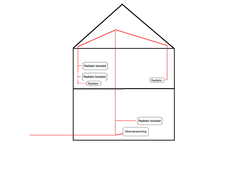

Schematische voorbeeld van verwarmingscircuit:
Afbeeldingslocatie: https://tweakers.net/i/ImEwoccRxefxGq5YHSRLDYV52Rs=/800x/filters:strip_exif()/f/image/9iQvsuoQkPQ2ejKm8NkZXuZ4.png?f=fotoalbum_large
Alle feedback, praktijkervaringen en kritische opmerkingen zijn welkom.
  • BarryH
  • Laatst online: 10:49
1/ Ik zou heel goed uitzoeken welke watertemperatuur in de vloerverwarming mogelijk is. Ik ken mensen waar de vloerverwarming Ta=30 als max heeft ivm een parketvloer, maar weet niet of dat echt nodig is.
2/ 10kW warmteverlies in totaal en 4,6kW afgifte op de begane grond klinkt als een misfit. Ik zou 75% op begane grond verwachten, maar misschien heb je de warmteverliesberekening ook per verdieping en klopt het wel???
3/ Ik zou dus zeker ook nog radiatoren of convectoren beneden bijplaatsen (tot 2 ontkracht is)
4/ 1 warmtepomp: zolang ca. 3-4kW als minimumvermogen niet tot hoge afgiftetemperatuur leidt
5/ met climatebooster.nl even de afgifte na boosten simuleren (ik denk +40% tov kale radiator), en zullen grotere radiatoren nodig zijn. Als je koud wil slapen en dan in de middag studeren in de kamer dan is Lucht Lucht handig. LW WP doet dan baseload, LL WP voor piekjes
6/ ALS de vloer gewoon met 45 gaden water gevoed mag worden zou ik de wp gewoon op 45 graden maximeren en geen mengende verdeler.
  • Bobermo
  • Laatst online: 08:16
BarryH schreef op donderdag 15 januari 2026 @ 16:11:
1. Dit komt uit het model van Heatbox, ga als het er eenmaal inzit wel controleren erop uiteraard.
2. Uit model komt 50% BG en rest boven. Komt denk ik omdat een van de slaapkamers, slaapkamer 2, 3 buitenmuren en een plat dak heeft. Veel warmteverlies in die kamer, wat ook overeen komt met de actualiteit aangezien ik daar in de winter een elektrisch kachel erbij moet zetten om het warm te houden.
3. Dank, neig zelf ook naar radiator of convector in de gang
4. dank
5. dank
6. Dat dacht ik al.
Thanks voor je input!

  • BarryH
is Qv die van ventilatie?
Dan is CO2 sturing op jeventilatie wellicht slim.
  • Technician-
Welke regio betreft dit?
Ps op gevoel zit je vrij hoog qua warmteverlies
Denk voor deze tussenwoning zo’n 8kw bij -10C
PS2
Waarom geen split systeem? Met alle voordelen van dien.
Adviseur FixClima
  • Bobermo
BarryH schreef op donderdag 15 januari 2026 @ 23:00:
Die waardes komen uit Heatbox met CO2 gestuurd systeem, welke geïnstalleerd gaat worden. Huidige ventilatiebox is stuk.
Technician- schreef op donderdag 15 januari 2026 @ 23:21:
PS2
Regio Amsterdam.
Snap wat je zegt, maar dan zou ik het dus in twee stappen moeten doen om er zeker van te zijn? Eerst verbouwen dan winter aankijken met huidige CV?
Wilde deel zelf doen vandaar, maar jij denkt split systeem beter?
  • Technician-
Bobermo schreef op vrijdag 16 januari 2026 @ 01:39:
Regio Amsterdam.
Split is ook wel een beetje een persoonlijke voorkeur, omdat we veel plaatsen.
Maar ik vind het veel probleemlozer zeker als je in de winter ook weleens wat dagen weg bent.
Met split heb je dan geen enkel risico als het binnen maar dooi blijft. Dus geen gedoe met vorstkleppen ed.
Heeft een lange leiding minder verlies, maar is ook kleiner en goedkoper.
Buitendelen zijn minder log, en beter te plaatsen.
Maar ook niet meer klein, die worden tegenwoordig net zo zwaar en stil gemaakt als monoblocs.
Adviseur FixClima
  • BarryH
Regio Amsterdam.
Er wordt wel heel veel warmteverlies voor ventilatie gerekend. dat is denk ik obv maximale ventilatie ipv benodigd. Echter als het overeenkomt met je gasverbruik, dan zal het wel kloppen
  • Ronald
  • Laatst online: 13:35
Als de vloer met dezelfde, iets hogere temperatuur gevoed wordt als de radiatoren, dan gaat de vloer relatief veel warmte afgeven.
Ga je dat inregelen tegen een laag afgifte referentie ergens boven dan ga je erg veel debiet beperken en op hogere delta T werken voor de vloer…. En maak je kans op flow issues voor een 10kW systeem…
  • Technician-
Ik vind het idee wel goed om gewoon in te regelen op lage temp voor vloerverwarming en op de 1e dus die airco bij te plaatsen.
Radiatoren gewoon mee laten draaien op max 30C.
Kan vermogen ook lager, en koel in de zomer.
Geen verkeerde oplossing.

  • mr_evil08
Ik denk dat je op maximaal 7kw gaat uitkomen.
Hier jaren 80 tussenwoning 100m2 en 5kw al ruim, dak niks aan gedaan, HR++ glas, en 8cm mineraalwol in de spouw.
Mijn ervaring dat temperaturen rond 0 erger zijn dan -8 in NL vanwege constant bevriezen.
Praktijktest -8 al geweest, prima 21,5 graden binnen, wel goede afgifte, boven 35c kom ik nooit.
[ Voor 38% gewijzigd door mr_evil08 op 16-01-2026 20:18 ]
  • Bobermo
Technician- schreef op vrijdag 16 januari 2026 @ 07:40:
Thanks, ik ga de scope van de zoektocht dan nog maar wat uitbreiden met split systemen.
BarryH schreef op vrijdag 16 januari 2026 @ 07:56:
Snap wat je zegt, maar het huidige gasverbruik komt goed overeen met het model. Lastige is dat ik natuurlijk beneden nog ga verbouwen, waar het nu nog regelmatig waait door de slechte isolatie en kieren in de kozijnen. Ik overweeg dus ook een twee trapsraket, eerst verbouwen en dan warmtepomp later. Dan weet ik de effecten van de verbouwing beter, maar zal wel duurder zijn ivm twee keer bepaalde zaken open en dicht maken.
Thanks, neem ik mee!
Technician- schreef op vrijdag 16 januari 2026 @ 09:06:
Anders vloerverwarming infresen op de 1e
Nadeel is weer extra installaties om te onderhouden, maar zie ook zeker de voordelen! Vloerverwarming gaat hem niet worden, heb ik in de haast van de zomer om het huis bewoonbaar te maken niet gedaan (ook niet over nagedacht destijds). Nu ligt er net een compleet nieuwe vloer is. Spijt van, ja, maar niks meer aan te doen:)

Radiators boosten met ventilators is inderdaad een relatief goedkope manier om de aanvoertemperatuur te drukken en daarmee de COP op te krikken. Stukken goedkoper dan daadwerkelijk grotere radiators ophangen in ieder geval.
En ook ik ben meer geneigd richting een monoblock, die mag en kun je zelf onderhouden, vervangen etc. R290 is veel milieuvriendelijker en de COP lijkt steevast beter. De meest zuinige installaties op het energy monitor leaderboard zijn allemaal propaan warmtepompen (of water/water, maar da's niet concurrerend qua aanlegkosten). Zeker bij hogere aanvoertemperaturen is R290 duidelijk efficiënter. Tip: Gebruik twee losse grondleidingen met elk 1 32mm buis. Die is al erg stug om te verwerken vond ik, maar hij is ook beter geïsoleerd, met name aanvoer en retour ten opzichte van elkaar. Zonde om met je aanvoerwater eerst meterslang je retour op te warmen.
Ik vind echter die -10 een prima ontwerptemperatuur. Je zou er in het westen des lands ook -7 van kunnen maken. Hoger dan dat vind ik niet verstandig. Zeker als 'ie ook warm water moet maken.
