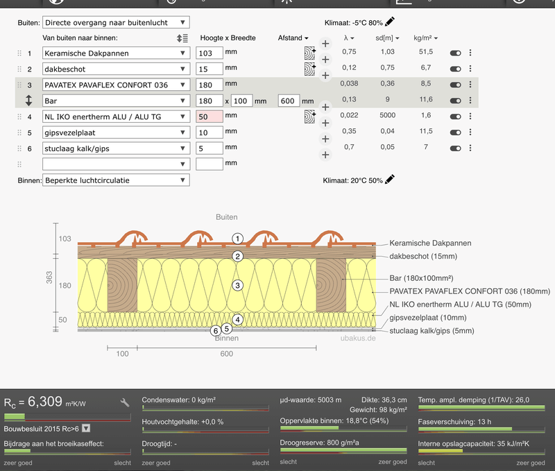

Ik heb zelf alle wanden, plafonds, ramen en vloeren in Ubakus gemodeleerd en die kan er ook een warmteverlies berekening uit gooien bij zelf gekozen binnen temp. Het vermogen van de WP doet hij alleen bij -12 buiten temp en dat is niet aan te passen.
Afbeeldingslocatie: https://i.imgur.com/mLYjJUR.png
Het mooie is dat je meteen resultaat van verbeteringen kan zien in zowel het vermogen van de WP als in jaarverbruik met data van weerstation naar keuze.

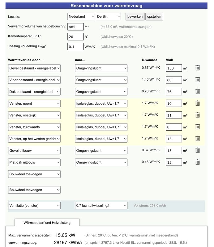

Heel terecht, ik had bij enkele bouwdelen een fout gemaakt in mijn Excel wat betreft het omrekenen van Rc naar Uw. Hierdoor kwam ik per definitie al te laag uit. Daarnaast had ik niets voor ventilatie gerekend, en puur het transmissieverlies (en dan was het idee om een paar kW extra te schatten hiervoor). Voor de zuiverheid heb ik dus alles gemodelleerd in Ubakus. Ik kom op de volgende inschattingen nu:
Bestaande situatie obv Rc waardes uit Energielabel: 15,65 kW
Afbeeldingslocatie: https://tweakers.net/i/uYuyNhvuHrC5-DxH9rfHpVLiHxc=/x800/filters:strip_exif()/f/image/9Xn5kCYy5keO6TMQi1BygyyN.png?f=fotoalbum_large
(de uitbouw gaat om een bestaande uitbouw).

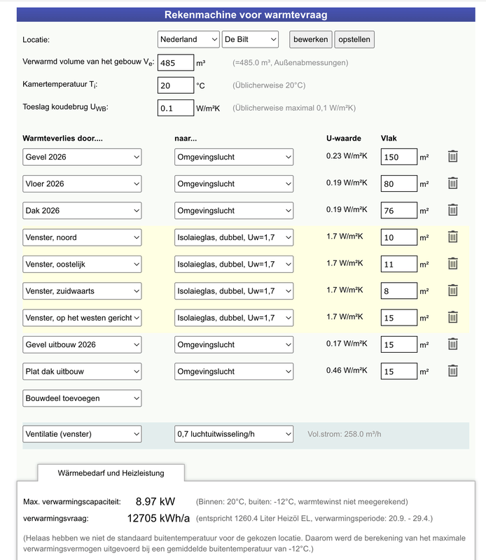

Nieuwe situatie waarbij ik de Rc waardes uit het energielabel als basis heb genomen en er Rc-waardes voor het dak (4,0 - kan evt nog hoger, ik heb hier later nog vragen over, opbouw e.d.), voor de gevel (3,12 bij 80mm volgens de leverancier, in maart komen ze langs voor advies) en 5,00 voor de vloer (Tonzon).
Afbeeldingslocatie: https://tweakers.net/i/s2Ea47qQhpO40qAdIBQkICAGxCw=/x800/filters:strip_exif()/f/image/pHZKUi9Orw0y2Fv2r7cqaYAM.png?f=fotoalbum_large

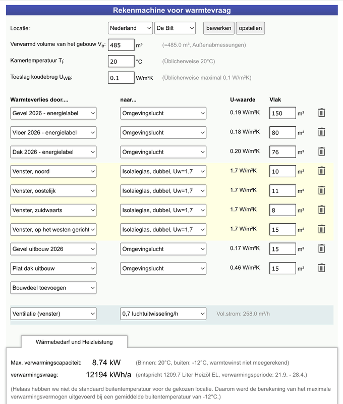

Wat me wel opviel was dat de Rc waardes in het energielabel uit gaan van toch wel enige vorm van isolatie. Met name de vloer en het dak zijn zover ik kan zien niet geïsoleerd. We kijken zo tegen het dakbeschot aan lijkt het, in onder de vloer tegen betonnen balken (Nehobo vloer volgens de tekening, maar daar lijkt het niet echt op als ik dat vergelijk met https://www.joostdevree.nl/n/nehobo-vloer). Echter, als ik wat ik kan zien modelleer in Ubakus en dat als basis neem (dus lagere Rc waardes dan het Energielabel) en ik voeg daar de te nemen maatregelen toe dan is het warmteverlies maar een klein beetje (0,23 kW):
Afbeeldingslocatie: https://tweakers.net/i/RxLL0F6TF-A5bOaboU7uHmDzr7U=/x800/filters:strip_exif()/f/image/Vw4JLqpmXkixsDAE83nAS4Dp.png?f=fotoalbum_large
Is de te verklaren door de toch al relatief zeer geringe bijdrage van de bestaande isolatie of maak ik hier een fout? 8)7

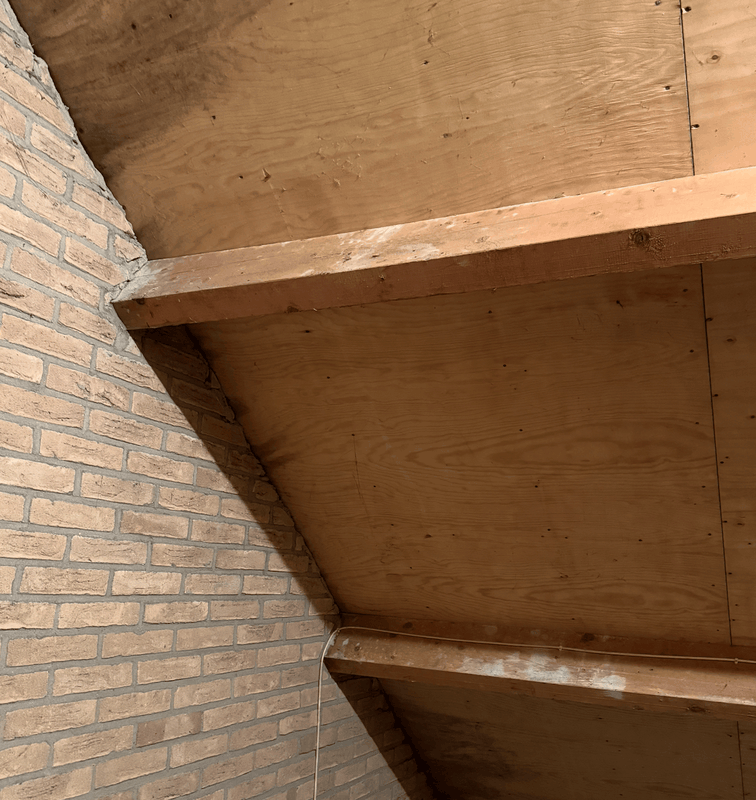

Afbeeldingslocatie: https://tweakers.net/i/7aVX4OlaOI5Z0rYhCTnJS5S4-xQ=/800x/filters:strip_exif()/f/image/jpne7mirL84QVt4Dk4KkkLqH.png?f=fotoalbum_large
Hoe pak ik die het beste aan? PIR tegen het dakbeschot? wel/geen ventilatie? dampremmende folie? Ik lees en hoor verschillende theorieën.. Iemand praktijkervaring? _/-\o_

@Nitrous voor zowel het dak/wanden als de vloer/kruipruimte bestaan specifieke topics met veel kennis, ik zou daar even je licht opsteken.
Zelf zou ik het dak tussen de balken volstoppen met houtvezel (ook lekker tegen de warmte van de zomer) en vervolgens een laag pir over de gordingen heen als dat haalbaar is. Met 50mm pir en houtvezel tussen de balken zit je op een nette Rc 6,2 (nieuwbouw waarde). De Pir is dan meteen je dampscherm aan de binnenkant. Dit kan alleen als er aan de buitenkant geen dampdichte laag zit, wat ook zo lijkt te zijn.

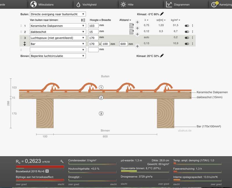

Dank! Ik ga die topics ook eens even bekijken. Wat me opvalt is dat Ubakus flink wat materialen lijkt te bevatten, maar dat er ook wat redelijk wat gangbaar spul van bijvoorbeeld isolatieshop.nl ontbreekt. Heeft het zin om de Profi versie aan te schaffen om verschillende materialen te vergelijken?
Bijvoorbeeld voor het dak zie ik veel platen van bijvoorbeeld InSuS, Idelco, niet terugkomen, maar IKO bijvoorbeeld wel, wat dan eigenlijk weer niet in de juiste maat te selecteren is, maar wel als 50mm te bestellen is online.
Qua opbouw bedoel je dan zoiets? Wat is de beste manier om die PIR tegen de gordingen te monteren?
Afbeeldingslocatie: https://tweakers.net/i/JAoEF_xW0X7A46ceduhcHlizYI0=/800x/filters:strip_exif()/f/image/6y1Ju09t7G8moMRqrFFyWPXF.png?f=fotoalbum_large
Zo staat het er nu bij:

Nitrous schreef op zaterdag 21 februari 2026 @ 17:30:

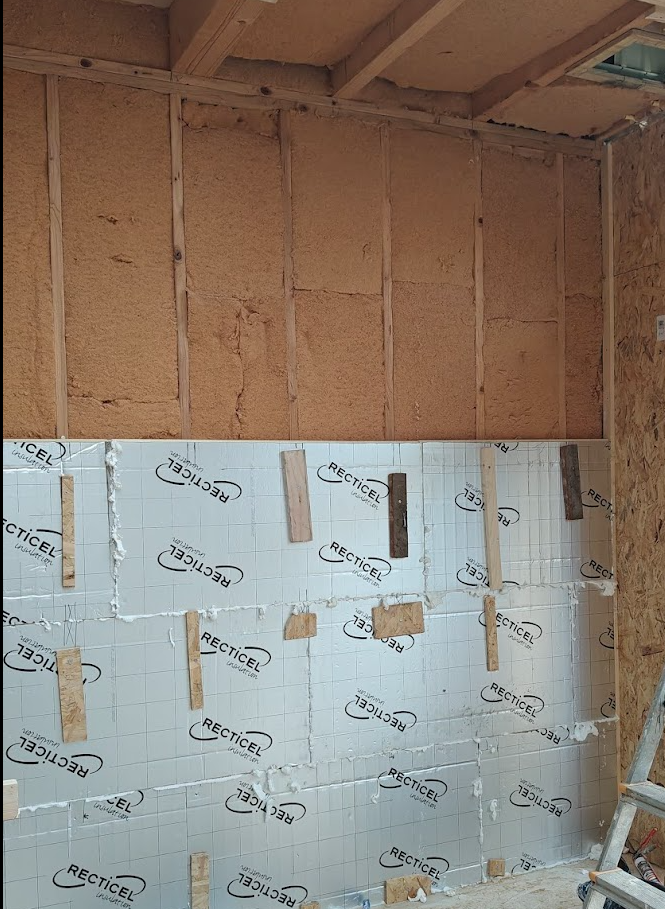

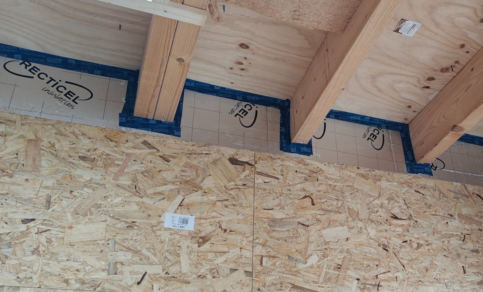

Ik heb ze met een ril High Tack kit op de de gording vast gezet. Wel wat blokjes hout en schroeven er tijdelijk op om ze tijdens het uitharden van de kit op z'n plek te houden. Deze later weer verwijderen.
Ik heb er later ook weer OSB op geplaatst door door de pir heen te schroeven. De kit is dus eigenlijk maar tijdelijk.
Hetzelfde principe maar dan op de wand:
Afbeeldingslocatie: https://tweakers.net/fotoalbum/image/2XWW46ut85GwUdBwIuhUqsWg.png

  • Nitrous
Wuursj schreef op maandag 23 februari 2026 @ 17:05:
Hier de hele opbouw op het schuine dak.
Ik zie wel dat de HoH van mijn dakconstructie wel een stukje korter is dan de jouwe. PIR is aardig stijf maar wellicht kan je wel beter wat grotere pir platen gebruiken dan ik heb gedaan.
Heel handig die foto's en je toelichting, dankjewel!
