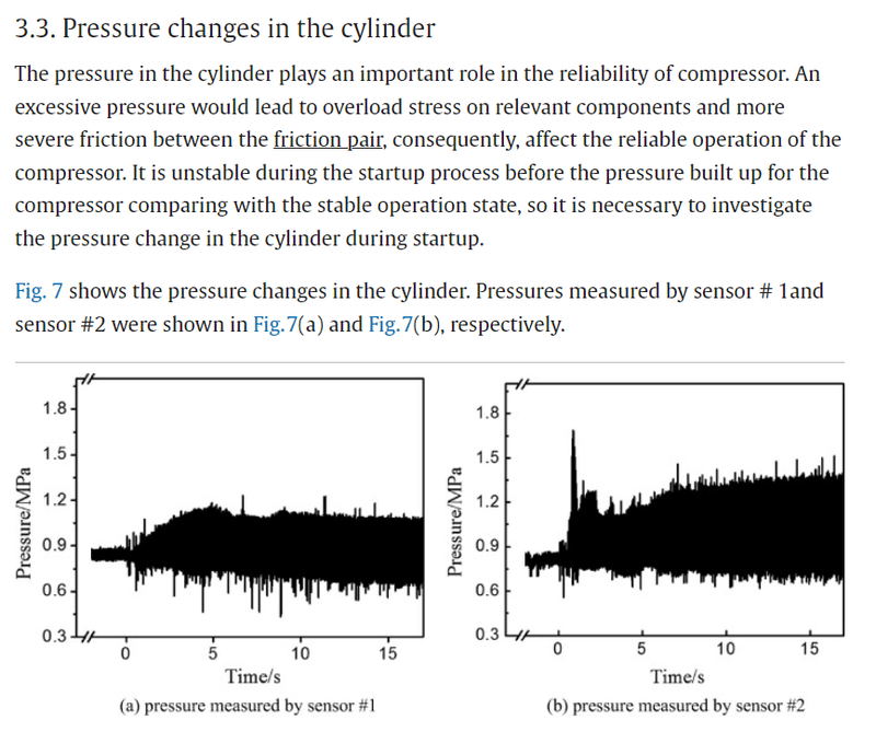

De slijtage zal eerder gerelateerd zijn aan de mechanische componenten in de compressor. De stroom- en spanningspieken zijn inderdaad goed te beperken met de huidige aansturingstechnieken. Toch blijf je daarmee minder ideale omstandigheden houden tijdens de transient response na opstarten. Om dit te onderbouwen heb ik dit onderzoek gevonden. Zit helaas achter een betaalmuur dus even de belangrijkste gegevens op een rij:
Afbeeldingslocatie: https://tweakers.net/i/lbg3UPG7Oe0lpzjFumrkC2DMTzQ=/232x232/filters:strip_exif()/f/image/FIQqaTe9mzWjlePLH3p2KOzA.png?f=fotoalbum_tileAfbeeldingslocatie: https://tweakers.net/i/T8z34b-NHvMOP-bCY_1X6XHCEmw=/232x232/filters:strip_exif()/f/image/GPiyOh8NDwYzhzcSJKx2VsHE.png?f=fotoalbum_tile

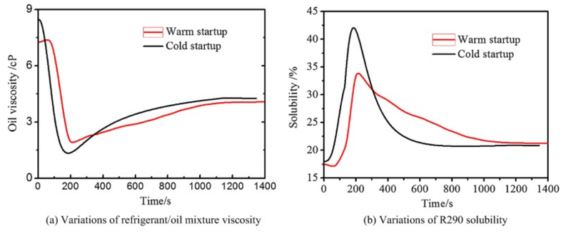

Zoals @Cr3ator ook al aangaf is het beter om thermische cycles in het algemeen te vermijden. Een compressor heeft daarbij ook smering nodig. Voor onderdelen met smering is het beter om op een constante snelheid draaien bij een constante temperatuur. Ook dit is al eens eerder onderzocht voor warmtepompen:

Interpreteer ik het goed dat het smeermiddel vlak na een start nog niet optimaal smeert, omdat het meer viscoos is dan wanneer hij al een poosje draait?
Ook zie ik dat er een korte piek is te zien in solubility, blijkbaar lost dat smeermiddel dus deels op in de koelmiddelen. Heb hier verder op gezocht en dit schijnt altijd wel het geval te zijn, al schijnt de hoeveelheid vermenging ook weer invloed te hebben op de mate van viscositeit en smering.
Wat ik minder goed begrijp is wat er in de eerste grafieken gebeurt. Flow en condenser druk zijn heel hoog, daarbij ook een heel hoge discharge temperature maar een lage verdamperdruk. Ik probeer me met mijn gelimiteerde kennis van mechanica/dynamica voor te stellen hoe dat komt. Dat die drukken ver uit elkaar liggen lijkt op een "kortsluiting" van flow, of dat er niet zoveel verdampt in de verdamper. Het middel is dan nog te koud? Staat hij dan al het koelmiddel in de condenser te stampen en het kan niet verder? Kan ik dat zo zien?

Klopt, viscositeit is een functie van de temperatuur. Om die reden is het ook beter voor de compressor om warm te starten. Ook is te zien dat zelfs na een warme start het even duurt voordat de condities weer ideaal zijn.

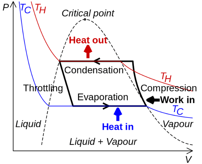

Het drukverschil tussen condensor en verdamper is een eigenschap van een heat pump cycle, dit is niet perse specifiek voor het transient gebied. Om dit wat meer te visualiseren, een P-V diagram:
Afbeeldingslocatie: https://tweakers.net/i/4fXBnS3fQWTR-36GZXp1N74T5Yk=/full-fit-in/4000x4000/filters:no_upscale():fill(white):strip_exif()/f/image/2Qox5sGbQzgGbpPTpr5jlPkM.png?f=user_large
De lage verdamperdruk is het gevolg van "Throttling", ofwel het laten expanderen van het koudemiddel(druk gaat omlaag) d.m.v een smoorventiel / expansieventiel. Misschien komt de verwarring doordat de grafiek zowel de start als de stop weergeeft. Van 0 tot 6 min is het systeem in een transient gebied, op t=6min is het systeem in steady-state daarna (t > 6min) wordt de compressor stopgezet. De flow door het systeem is in het begin niet overal constant. Dat in het begin m_dot_compressor != m_dot_valve is te verklaren door de compressibiliteit van koudemiddel en de fysieke afstand die het koudemiddel moet overbruggen. Doordat op een punt dP/dt != 0 en dT/dt !=0 duurt het even voordat de massastroom gestabiliseerd is. Gelukkig zien we dat de massastroom door het systeem op een gegeven moment overal gelijk is, zou dit niet zo zijn dan lekt er koudemiddel weg ;).
