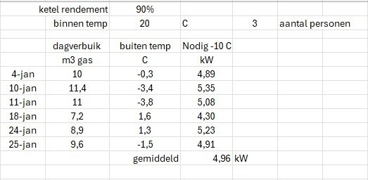

Dan voor de voorbeeldberekening!
In Home Assistant kan ik het historisch gasverbruik heel mooi terugvinden, dus ik heb even wat dagen met verbruik etc. aan ChatGPT gevoerd. Daar komt uit:
DatumBuiten (°C)Gas (m³)ΔT (K)Gas @ -10°C (m³)kWh/dagVermogen (kW)
4 jan-0,31018,116,61336,6
10 jan-3,411,421,216,11296,5
11 jan-3,81121,615,31226,1
18 jan1,67,216,213,31065,3
24 jan1,38,916,516,21306,5
25 jan-1,59,619,314,91196,0
Conclusie van Chat:
Dat clustert sterk rond: ≈ 6,3 – 6,7 kW benodigd bij −10 °C
👉 Een 6 kW warmtepomp is waarschijnlijk passend
👉 7 kW is veilige marge
👉 8 kW is waarschijnlijk overgedimensioneerd
Dus dan is 7 kW bij -10 een goede richtlijn? Dan ga ik daar wat modellen bij zoeken :)

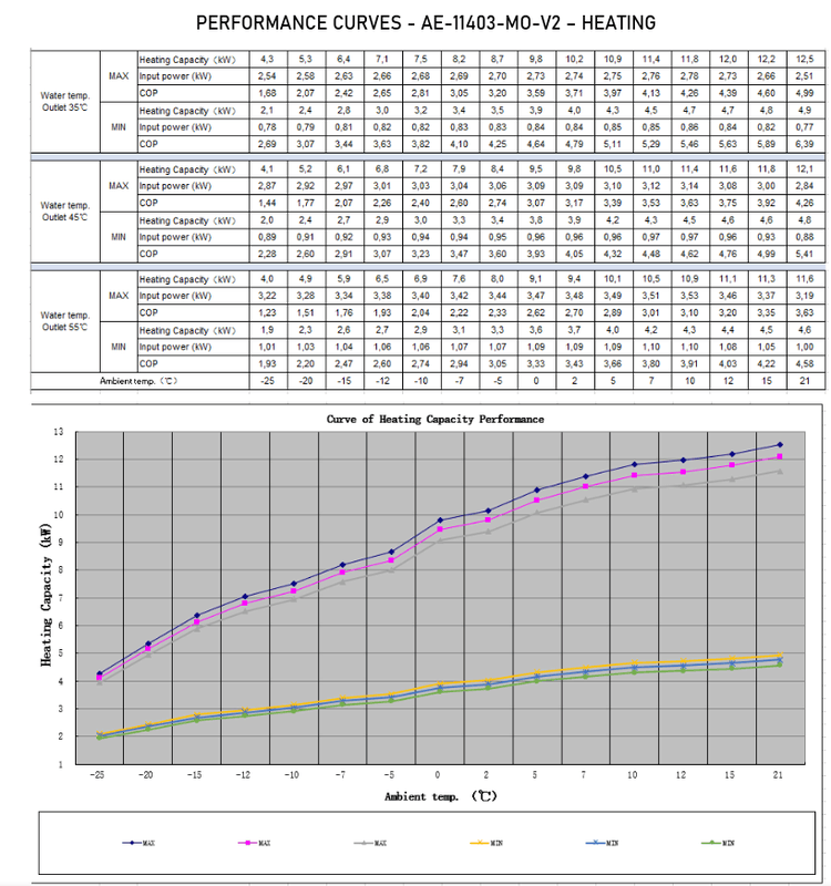

De Alps Exclusive 11,4kW die me eerder werd geadviseerd komt daar verrassend dichtbij:
Afbeeldingslocatie: https://tweakers.net/i/tKo9qlCNoLCQUYoCk_Np60c40F0=/x800/filters:strip_exif()/f/image/VT93siyDFfY2YLm6KwRVpm6Q.png?f=fotoalbum_large

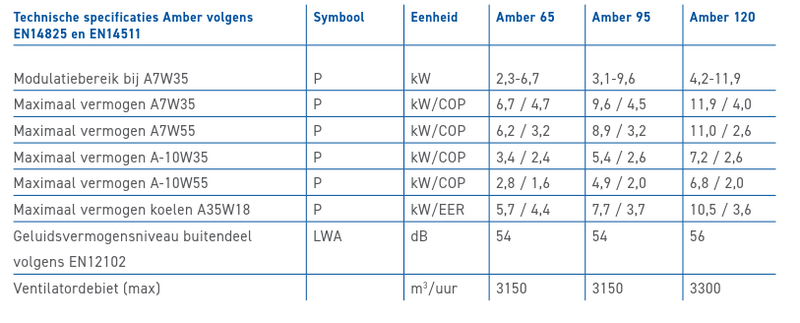

Bij Itho Daalderop kom ik op de Amber 120:
Afbeeldingslocatie: https://tweakers.net/i/sfYLhCTfV-RJXMUrYPec4zBBXeA=/800x/filters:strip_exif()/f/image/bKlzakfLOZsQlEPOhX4hDxON.png?f=fotoalbum_large

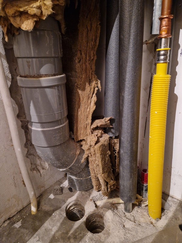

Dan blijft de vraag hoe het leidingwerk door de koof zou kunnen lopen. Er zit nu in:
- 2x CV 26mm meerlagenbuis
- 1x 22mm koperen gasleiding
- 2x 16mm meerlagenbuis (koud water + beneden afgedopte warm water)
Ik had eerder berekend dat ik ongeveer 2090W aan afgifte heb in de radiatoren. Volgens deze Heat Geek video kan dat makkelijk door de bestaande CV-leidingen bij een deltaT van 5 graden. Dan moet er alleen een extra CV leiding bij voor het boilervat. Ik vermoed dat dit pas spannend wordt als ik de leidingen wil isoleren.

@Kroezel Als de buizen vanaf je binnenunit daar in de trapkast binnenkomen zou ik die met 32mm laten binnenkomen en dan opsplitsen naar verdeler en de 26mm naar de rest van de woning. Buffervat heb je in principe niet nodig met vloerverwarming, maar kan je in serie toevoegen zodat je meer waterinhoud hebt. Hoeft geen joekel van een vat te zijn overigens.
Je zou de T11 radiatoren op de bovenverdieping nog kunnen vervangen door T22 van dezelfde afmeting. Dat geeft naast extra afgiftecapaciteit ook extra waterinhoud, moeten ze alleen wel open staan anders heeft het geen zin bij defrosts.
Voor tapwater zou je de 22mm koper gasleiding kunnen gebruiken achter een driewegklep en dan retour via de 26mm retour CV leiding die van de bovenverdieping gaat. Diameter is alleen wel wat krapjes naar mijn mening.

Defrosts zijn een afnemend probleem verder onder nul, de lucht wordt steeds droger.
Een machine die ongeveer 7kW maakt bij -10 is niet krap bemeten en zou defrostmania (+2 en mist) goed door moeten komen.

Uit het opgegeven gasgebruik is goed op te maken wat de warmte behoefte is
totaal is 1346 m3 per persoon +/100 m3 voor warm tapwater uitgaande van 3 personen is dit 300 m3
nodig voor verwarmen 1346- 300 = 1046 m3 gas uit 1 m3 gas haal je 9,77 kWh ketel rendement 90 %
jaargebruik 9197 kWh aan warmte Rekenen we dit terug middels getalen van de NTA 8800 en we gaan uit van een WHE woning dan is er bij -9 C een piekvermogen nodig van 4,43 kW Het grote probleem is dat warmtepompen veelal te groot geselecteerd worden, -9 C komt 4 uur per jaar voor tempraturen onder de -5 C 36 uur per jaar. In deze koude periode elektrisch iets bijstoken betekent dat de warmtepomp in de rest van het stookjaar in zijn element is. Te grote warmtepompen hebben hele korte draaitijden, veel starts daardoor een slecht rendement en korte levensduur. In deze situatie voldoet een warmtepomp die bij -9 C 5 kW kan leveren prima. Met een gezin voor 5 gezinnen en een bad is een boiler van minimaal 300 liter nodig. op www.duklitech.nl is een boiler configurator beschikbaar die aangeeft wat de douchetijden zijn. Door de temperatuur te verhogen verlengt de douchetijd ietsjes, de grootse invloed is het douche volume daar val heel veel te winnen. Wat heel erg belangrijk is!!! de boiler moet verticaal staan in een boiler treedt stratificatie op het koude water drukt het warme water naar boven. Uit een goed ontworpen verticaal opgestelde van 300 boiler met een temperatuur instelling van 55 C kan wel 280 liter van 55 C worden getapt. Bij een liggende boiler wordt de stratificatie verstoord. en is er zeker een 500 liter boiler nodig om het zelfde resultaat te bereiken. Kies een goede duurzame boiler een goede waterinlaat juiste spiraal, goed geïsoleerd, gecontroleerde waterinstroom uiteraard roest vast staal zonder anode.. Wat betreft het afgifte systeem, bij lage watertemperaturen werkt een plaat radiator niet, stralingswarmte vangt aan als de radiator 20 C warmer is als de ruimte, Bij een radiator treedt convectie op (luchtstroming) door hoge water temperaturen de lucht rond de radiator zet dan uit en stijgt op door de luchtstroming kan de radiator warmte overdragen. Booster ventlatoortjes kan een ventilator convector is veel stiller en effectiever hiermee kan een veel groter verwarmingsvermogen worden binnen gebracht. Bijkomend voordeel is dat hiermee ook nog eens behoorlijk kan worden gekoeld. Dan is er een keuze dit boven of onder het dauwpunt te doen erboven is het vermogen beperkt er onder is er een hoog vermogen dient er een lekbak en afvoer aanwezig te zijn en heel belangrijk i.v.m. condensvorming moet het hele leidingwerk dampdicht te zijn geïsoleerd. Het is ook zeker een mogelijkheid op de verdieping een Multi split airco te voorzien die koelt en verwarmt effectief , snel en energie zuinig. succes met de keuzes

Vooralsnog spreekt de Panasonic WH-MDC07J3E5 me nog het meeste aan. Voordelen t.o.v. Itho Amber 120:
- Minimum modulerende vermogen 2,5kW ipv 4.2W -> minder pendelen bij hogere buitentemperaturen.
- Geen binnenunit nodig.
- R32 presteert relatief goed bij lage temperaturen als ik het goed heb begrepen, minder terugval in vermogen t.o.v. R290.
- Flink voordeliger in aanschaf, wat kleine verschillen in efficiëntie t.o.v. R290 modellen lastiger te rechtvaardigen maakt.

Ik heb de 7kW Panasonic WH-MDC07J3E5 even vergeleken met de 9kW variant: WH-MDC09J3E5
Conditie (A/W)7 kW Cap (kW)7 kW COP9 kW Cap (kW)9 kW COP
+7°C / 35°C7,004,769,004,48
+7°C / 55°C7,002,828,952,78
+2°C / 35°C7,003,407,453,13
+2°C / 55°C6,302,167,002,12
-7°C / 35°C6,802,817,502,63
-7°C / 55°C6,301,867,001,80
De 9kW variant komt net wat dichter bij de genoemde vermogens. Als ik de specificaties goed begrijp, hebben beide modellen overigens ook een 3kW elektrische backupverwarming aan boord, die kan ook nog bijspringen op die paar spannende momenten per jaar. En volgens deze post kunnen ze hetzelfde minimale vermogen leveren. Beide units hebben ook exact dezelfde afmetingen.

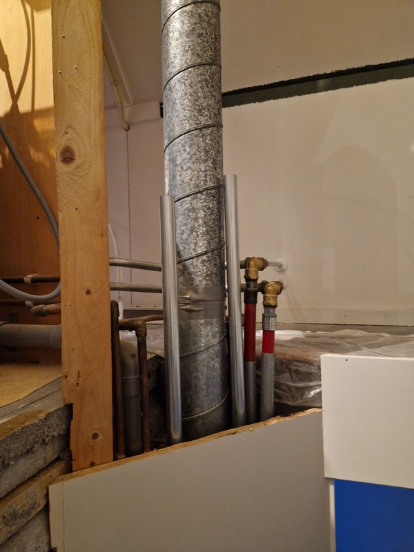

_JGC_ schreef op maandag 23 februari 2026 @ 23:00:
Ik heb inderdaad ervaring met het gebruik van de oude gasleiding (22mm koper) als cv-leiding. Bij mij gaat daar zonder problemen een debiet van 1200 L/h doorheen, zonder bijgeluiden. De stroomsnelheid is wel wat hoger dan gebruikelijk. Let dus op dat er geen bramen blijven zitten bij koppelingen, en gebruik geen knelkoppelingsknietjes. Het liefst gebogen bochtjes. Zolang je je best doet om turbulente stroming te voorkomen, is mijn ervaring dat je (bij 1200 L/h) gewoon een stille leiding hebt.

Een Vaillant Arotherm Plus 75/6 past ook bij jouw vermogen, en kan ook zonder binnenunit geïnstalleerd worden (nouja: met enkel de VWZ AI, een regelmodule ter grootte van een A4tje (5 cm dik), waar oa de driewegklep en thermostaat op aansluiten). Voordelen ten opzichte van de Panasonic zijn vooral: stiller, en misschien iets mooier/minder lelijk. Nadeel: weer een tikkeltje duurder.

@marcop23 Die Vaillant Arotherm Plus 75/6 is inderdaad mooi! Die heeft hetzelfde minimumvermogen als de Panasonic J-series en zit qua vermogen tussen de 7kW en 9kW van Panasonic in. Wat dat betreft zijn die vermogens in de productnamen wel verwarrend, de één levert dat vermogen bij A-7/W35, de ander alleen in de meest gunstige omstandigheden. Van de Vaillant vind ik het overigens geen voordeel dat hij zó nieuw is. Eventuele kinderziektes blijf ik graag van gespaard.
Ik denk dat je je dan vergist met een andere Vaillant Arotherm: de Arotherm Plus xx/6 bestaat al sinds 2021. Wel heeft Vaillant net de Arotherm Pro en de nieuwe Arotherm Plus serie (xx/8.1) uitgebracht. Deze zijn vanaf maart dit jaar leverbaar.

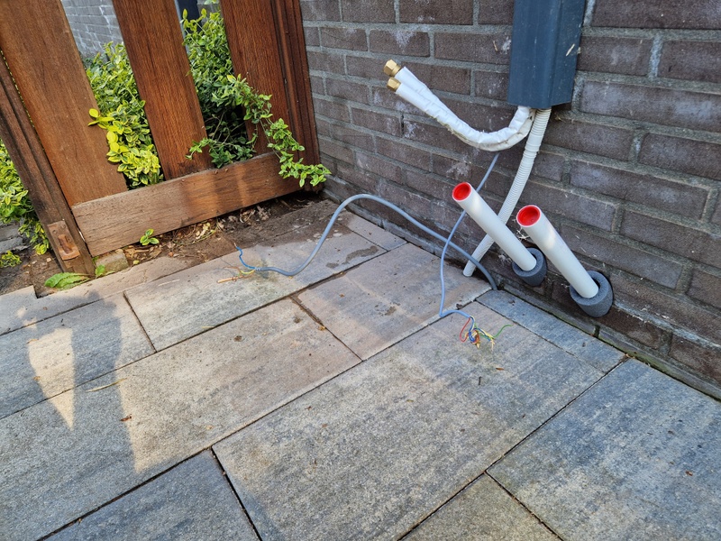

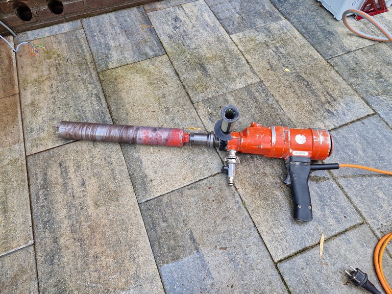

Het heeft even geduurd maar inmiddels is de knoop doorgehakt: Het wordt toch een monoblock die ik zelf ga voorbereiden.
Uiteindelijk had ik met de aanbieders van split-units toch teveel discussie en vond hun de prijzen te hoog. Beiden vereisten bijvoorbeeld een parallel buffervat, stond ook niet ter discussie. Dus heb ik gekozen om zelf aan de slag te gaan met een monoblock warmtepomp.
Inmiddels zitten de gaten van buiten naar de kruipruimte en van de kruipruimte naar de trapkast erin. Ik heb een diamantboor 60mm gehuurd:
Afbeeldingslocatie: https://tweakers.net/i/NQJMXV6I8IzLSEBJghJsiDGbwms=/800x/filters:strip_icc():strip_exif()/f/image/B8iQWr8Dzmr4inlg0p2vsage.jpg?f=fotoalbum_large
De buitenunit van de airco weggehaald en Henco 32mm Alupex met 13mm isolatie doorgevoerd:
Afbeeldingslocatie: https://tweakers.net/i/csg2eCHkv_QnCFpbQsLqptE1io0=/800x/filters:strip_icc():strip_exif()/f/image/3z7X9kplDYAMn8s816VziMOu.jpg?f=fotoalbum_large
Deze komt straks uit in de trapkast.
Op zolder het bovenste deel van de koof verwijderd en 2x 28mm CV-buis met 13mm isolatie doorgevoerd:
Afbeeldingslocatie: https://tweakers.net/i/FpGCThRKO95pPycJFvIxK6C_WcY=/x800/filters:strip_icc():strip_exif()/f/image/Jo6uRxNNB3Ku34BqakvCbmHQ.jpg?f=fotoalbum_large
Dat paste gelukkig vrij eenvoudig! Daarmee is hopelijk het grootste obstakel van de monoblock route overwonnen. Omdat we door de schuine kap geen grote lengtes konden insteken hebben we 2m leiding ingestoken, sok erop geperst, volgende 2m erop, isolatie erover schuiven, etc. Elke leiding is daarmee twee keer verlengd. Niet ideaal om een perskoppeling meteen weg te werken voordat je hem op lekkage hebt kunnen controleren maar het is niet anders. Als het blijkt te lekken dan verwacht ik dat onderaan in de trapkast wel te merken.
En beneden uitgekomen:
Afbeeldingslocatie: https://tweakers.net/i/Jzey7J-jSt_DkoKjXbULThd-fW8=/x800/filters:strip_icc():strip_exif()/f/image/Xg2zh74pCiSBV061b1xJN5Gh.jpg?f=fotoalbum_large
De volgende stappen zijn:
- Buiten een grindbak maken
- 2x 16A groep naar de plek van de buitenunit brengen.
- In de trapkast het tracé uitwerken met kogelkranen, driewegklep, t-stukken, overgangen etc.
- Op zolder beginnen met aftimmeren van de plek waar het boilervat komt te staan en de leidingen in de koof daarheen brengen.
Al met al ben ik blij met de eerste resultaten :)
