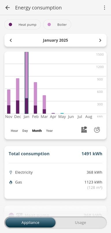

Hi, hopelijk kan iemand mij duidelijk verschaffen. Mijn ouders hebben sinds een jaar een warmtepomp en rendement lijkt mij niet optimaal. Gemiddeld tussen de 20 en 30% warmte van de warmtepomp en de rest boiler. Ze stoken vrij conservatief en houden 's nachts temperatuur niet veel lager. Het gaat om een hybride Remeha Elga Ace warmtepomp.
Zijn dit normale stats bij zo'n hybride systeem of is er nog wat aan te tweaken zodat de boiler minder vaak bijspringt?

maximiliaan! schreef op zondag 16 november 2025 @ 00:06:
Heel veel aan te tweaken, zie: Remeha Elga Ace Hybride Warmtepompen
Als algemeen idee: bij 1500m3 gasverbruik voor plaatsing WP, zou je toch tot 0-2 graden puur op de elga(4kW) moeten kunnen draaien. Ik ging van 1400m3 naar 200m3 door plaatsing Elga (de oude Techneco versie 2014)

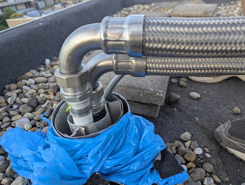

Heeft iemand nog goede tips hoe ik de aanvoer en retour leidingen die door de rookgasafvoer naar de buitenunit zijn geleid, kan isoleren? Afbeeldingslocatie: https://tweakers.net/i/0Q5-5dyKYGel4cn9GzXcrSNesgA=/800x/filters:strip_icc():strip_exif()/f/image/vHI1tVuTNbffBqEQ1h3qLh8x.jpg?f=fotoalbum_large
Afbeeldingslocatie: https://tweakers.net/i/bCMD_NJat28AMTmaNQfSgWvmPC8=/800x/filters:strip_icc():strip_exif()/f/image/Wq6wrNuLHPp83rMhZUwBLv67.jpg?f=fotoalbum_large

Vinny1 schreef op zondag 16 november 2025 @ 08:59:
Heeft iemand nog goede tips hoe ik de aanvoer en retour leidingen die door de rookgasafvoer naar de buitenunit zijn geleid, kan isoleren? [Afbeelding]
Even de leidingen afkoppelen, binnenste buis van de RGA weghalen. Heb je een stuk meer ruimte om isolatie te plaatsen. Verder dan 3 45 graden pvc bochten om het geheel waterdicht te krijgen

luckremers schreef op zondag 16 november 2025 @ 09:07:
Thanks. Binnenste buis hebben we geprobeerd weg te halen maar was een onmogelijk klus. Zit over heel de lengte vast gesoldeerd aan de buitenste buis.

Vinny1 schreef op zondag 16 november 2025 @ 09:18:
Ai... dan voegt isolatie tussen de binnenbuis en de buitenbuis weinig toe, als de binnenbuis opgewarmt wordt dan vloeit dat direct door geleiding naar de buitenbuis. En... isolatie van de buitenbuis naar de omgeving wordt dan belangrijker.
Iso-deken kan nat worden en gaat dan ook warmte geleiden. Als je dat isico ziet kun je nog PUR schuim overwegen, PUR injectie is ook een optie in de binnenbuis, en dan de MLB van de wand afduwen tijdens het drogen, en rond de bochten.
Is troep, kleeft en maakt reparatie later lastiger, maar is wel makkelijk op moeilijke plaatsen te krijgen.
Misschien eerst de buis volstoppen met steenwol of schapenwol, dan de leidingen isoleren met armacell en alles afwerken met een watervaste tape.
Je zou ook nog kunnen overwegen om er een grote pvc buis eroverheen te zetten en een soort zwanenhals te maken.
Bedoel je met "boiler" uitsluitend het stroomverbruik om SWW mee te maken, of is dit het verbruik van het backup element voor verwarming? 1100 kWh in een maand is 35 kWh per dag, oftewel 24/7 een 1.5 kW element ingeschakeld. Dat lukt alleen als je dagelijks 2 uur doucht of ergens een waterlek hebt.
Martin7182 schreef op zondag 16 november 2025 @ 09:58:

Die app staat op engels, dan heet gasketel boiler. Maar deze remeha app is niet heel betrouwbaar qua energiemeting. Ga maar eens kijken naar het gasverbruik volgens de energieleverancier
  • PeteSplit
  • Registratie: Oktober 2023
  • Laatst online: 21:19
PeteSplit
ik weet het niet
BarryH schreef op zondag 16 november 2025 @ 10:22:
@Andrehj @maximiliaan!
Gas verbruik is ook in kWh , dan 128 m3 gas en 368 kWh elektra. Lijkt mij niet veel voor januari 2025 (koude maand), misschien alleen de verhouding iets beter, meer elektra en wat minder gas.
LG (5kW AWHP R32) / ESPhome (ESP32) / GoodWe 4K-DT (5kWp) / Homewizard (1 PiB 2kW) / Home Assistant (NUC) / BMW K13 F8
  • BarryH
  • Laatst online: 00:52
PeteSplit schreef op zondag 16 november 2025 @ 10:45:
Een 4kW WP kan heus wel effectief 750 kWh per maand wegstoken
  • dunklefaser
  • Laatst online: 20:32
Mijn aroTherm pure 65/7.2 (4,7 kW @-7°C/35°C) had januari 2025 een "energieconsumption" (=stroomverbruik) van 482 kWh - warmteproductie was 2088 kWh (sww via wpb).
Met een stroomverbruik van een wp in hybride opstelling van 368 kWh zou met een vergelijkbare efficiëntie
ca. 1600 kWh aan warmte het resultaat moeten zijn - eerder duidelijk meer i.v.m. hybride.
Maar dit is speculatie - ik ken het temperatuuregime en de hybride instellingen (nog) niet
en ik verwacht dat er een aantal navragen en postings nodig zijn om het e.e.a. boven water te krijgen.
@maximiliaan! Om te beginnen: Hoeveel gas was voor warm water nodig? Of zijn de 128 m³ puur voor cv?
Voortzetting in het passende Remeha topic?
[ Voor 11% gewijzigd door dunklefaser op 16-11-2025 15:58 ]

Djvdb schreef op zondag 16 november 2025 @ 09:30:
@Vinny1 ik zou het doen zoals hierboven word geschetst. De pvc/zwanehals kan je dan ook nog mooi volproppen met isolatiemateriaal.
Ik hoop wel dat de bovenkant van de doorvoerbuis hoger is dan de hoogste waterstand. Mocht je regenpijp ooit verstoppen..
Zelfinstallatie Vaillant Arotherm Plus 55/6 | Zehnder Q450 | Variotherm DWTW | Enphase Envoy S + IQ7x Panasonic 7x335WP
  • mr_evil08
  • Laatst online: 22:22
Kanttekening wol niet indrukken dan verliest het isolatiewaarde.
  • RichieB
  • Laatst online: 00:42
mr_evil08 schreef op maandag 17 november 2025 @ 08:32:
Hetzelfde geldt voor ArmaFlex.
