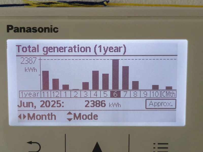

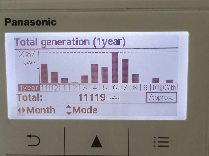

Ik heb zelf geen warmtemeter en dus geen idee wat de SCOP is van mijn Pana monoblock i.c.m. radiatoren. Omdat ik vermoed dat er aan de afstelling weinig te verbeteren valt interesseert het exacte getal me ook niet bijster veel, al zou het wel leuk zijn om te weten.

Elke 10°C hogere aanvoertemperatuur kost ongeveer 0,3–0,7 COP-punten.
Elke graad spaart 2-3% stookkosten

  • ASW1
  • Laatst online: 22:33
BarryH schreef op dinsdag 11 november 2025 @ 07:27:
warmteproductie per week/maand kan je in de controller van de pana uitlezen.
Ik was al even blij dat ik nu mijn SCOP uit kon rekenen maar er staan vreemde getallen bij de warmteproductie. In de zomermaanden staat er een hele hoge productie terwijl de warmtepomp dan gewoon uit staat, dus waar die getallen vandaan komen is me een raadsel. Juni bijvoorbeeld heel veel en februari bijna niets... Hoe dan?
Het is een Panasonic 7J monoblock op radiatoren, alleen verwarmen, niet koelen en geen SWW. Van mei tot oktober staat hij helemaal uit.
Als ik op jaarbasis kijk dan zie ik 11.119 kWh productie, en ik denk dat dat grofweg wel overeenkomt. Alleen wanneer ik dat deel door het extern gemeten verbruik met de shelly kom ik uit op een COP van 6,5 en dat lijkt me echt te optimistisch.
