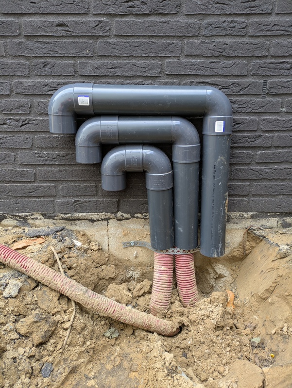

Afgelopen week een begin gemaakt met de basis van waar de buitenunit komt te staan, een Vaillant 105/6. Ik heb de maatvoering zoals voorgeschreven aangehouden. Rondom wordt tzt nog afgewerkt met kantopsluiting en grind.
Zijn er nog tips & trucks vanuit jullie als ervaringsdeskundige? 😉
Afbeeldingslocatie: https://tweakers.net/i/ojlgSTRuWQfRb8Gkrmu0RLCRgOg=/x800/filters:strip_icc():strip_exif()/f/image/aa0BJumtwBih2zkVRAmd6Sma.jpg?f=fotoalbum_large

Ziet er netjes uit! Heb je een rechtstreekse aansluiting van het condenswater naar het riool? Dan is een warmtelint om bevriezing te voorkomen nog wel een tip.
Nee het condenswater loopt via de buis op -60cm de grond in. Warmtelint zou ik tzt moeten bekijken of dit nodig is.
Denk het niet, maar bij mijn Nibe was het een vereiste omdat de condensafvoer rechtstreeks een buis in gaat.
De Vaillant Arotherm Plus heeft al een ingebouwd warmtelint dat je in het pijpje hangt. Gemak dient de mens.

marc.r schreef op zaterdag 26 juli 2025 @ 20:42:
Let goed op bij plaatsing van de unit dat de afvoer goed boven de valbuis zit. Zie ook deze post met verdere verwijzingen. Je gaat voor het plaatsen de grindkoffer en opsluiting nog afmaken neem ik aan? :)

Batilan schreef op zaterdag 26 juli 2025 @ 23:21:
En ehh, even off-topic: hoe bevalt je regenton? :+
De valpijp zit exact volgens de specs, volgens mij valt het water dan onder in de valpijp op de +/-10 cm grind en bevriest daar niet.
Of de afwerking voor de plaatsing is weet ik niet, dat ligt eraan of we (lees: de vrouw) weten welk grind er moet komen :)
(Misschien) ook off-topic, maar uit interesse: wat zijn die 3 pijpjes met elk 2x 90 gradenbochtjes links op de foto?

manusjevanalles schreef op zondag 27 juli 2025 @ 08:53:
Mantelbuizen naar meterkast, binnenunit en klein stukje naar buitenunit. Hier maak ik de werkschakelaar tegen de garage zodat de kabel door de buis onder het grind naar de buitenunit kan. Zo kan er geen water de mantelbuizen in en heb je een nette afwerking.
Hou wel in de gaten dat zo'n warmtelint al snel ca 100W aan vermogen vraagt, wat (ook afhankelijk van hoe dit lint wordt aangestuurd) nogal behoorlijke impact op het energieverbruik van je WP heeft.
Bij onze Mitsubishi heb ik (gebruikmakend van de standaard afvoergaten, en geplaatst boven een grindbed) zo'n lint in ieder geval nog nooit nodig gehad. Defrosts gaan al 5 jaar probleemloos.

Andrehj schreef op zondag 27 juli 2025 @ 09:23:
Bij de Vaillant gaat hij alleen aan waar het nodig is (b.v. bij een defrost).

Andrehj schreef op zondag 27 juli 2025 @ 09:25:
Netjes, maar ben je niet bank dat je de kabel nooit door de haakse knietjes heen krijgt? Er bestaan ook ruimere bochten...
Bochten zijn (nog) niet gelijmd, precies om deze reden.
Ik zou ze sowieso nooit lijmen. Door zo'n verbinding komt hooguit een druppel water, waar je in dit geval geen last van hebt. Maar mocht je ooit eens een kabel willen vervangen of bijtrekken, dan vervloek je jezelf dat je dit verlijmd hebt...
2X 45 graden is ook nog een goedkope oplossing.

Seafarer schreef op zondag 27 juli 2025 @ 11:11:
2x45 is flink duurder dan 1x90 graden. Daarnaast wilde ik zo’n klein mogelijke bouwvorm, met 2x45 graden wordt het een veel lomper geheel.
marc.r schreef op zondag 27 juli 2025 @ 11:52:
Zo'n bochtje kost maar € 1.15 .... Dat zijn de kosten op een hele WP-installatie toch niet?
Dat klopt, een grotere radius bouwt iets groter.

Andrehj schreef op zondag 27 juli 2025 @ 12:27:
De stelling was dat 2x45 graden goedkoper was, ik gaf alleen aan dat dat niet klopt. De mantelbuis is rond 63, dan kom je op pvc van 80 uit. Zou ik voor 2x45 graden hebben gekozen zou dat bijna 2x zo duur zijn, maar mijn voornaamste reden is de strakke bouwvorm.
marc.r schreef op zondag 27 juli 2025 @ 12:42:
De 2x45° werd door @Seafarer gegeven als voordelig alternatief voor een 90 graden bocht met grote radius, zoals bijvoorbeeld deze: https://pvcvoordeel.nl/vd...50-x-50mm-900-pn-10-prod/
En dat klopt. Want die bochten met grote radius kun je meestal niet bij je lokale bouwmarkt kopen, en zijn ook nog duurder dan twee 45° bochtjes.

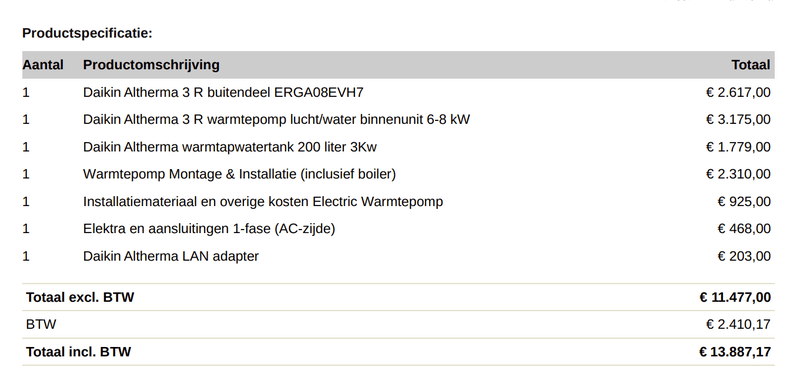

Dag allen,
Ik heb inmiddels meerdere offertes opgevraagd voor een all-electric warmtepomp voor mijn hoekwoning uit 1987. Door alle tips in dit topic, heb ik er vertrouwen in om deze grote stap te zetten.
Ik ben benieuwd wat jullie van deze offertes vinden en heb ze hieronder neergezet. Ik neig zelf het meest naar offerte 4. De prijs is wat hoger dan ik wil, maar ik lees veel goede verhalen over Daikin en dat merk geeft mij eerlijk gezegd het meeste comfort, maar misschien zie ik iets over het hoofd.
Offerte 1:
Warmtepomp: Weheat Sparrow, 9 kW
Boilervat: 200 liter
Subsidie: €2.575
Totale prijs: €13.613 (excl. subsidie)
Opmerking: Dit betreft een product van een Nederlandse start-up. De warmtepomp wordt in Nederland geassembleerd, maar lijkt een rebrand te zijn van een Chinese warmtepomp. Vergelijkbaar met wat ook Quatt doet. Offerte is op afstand uitgebracht.

  • GvNL
  • Registratie: Mei 2015
  • Laatst online: 13-08 12:11
Aziraphale schreef op dinsdag 29 juli 2025 @ 12:45:
@GvNL Kijkend naar deze 4 zou voor mij de keuze alleen al vanwege de manier van werken van de installateur op de Daikin vallen, nog los van dat Daikin qua merk me het meeste vertrouwen geeft. Prijs vind ik ook netjes, al heb ik natuurlijk niet de exacte offerte gezien. En je hebt bij de anderen "excl. subsidie" staan, wat bedoel je daar precies mee en hoe zit dat bij de Daikin? Is dit de prijs voor of na aftrek subsidie?
Met exclusief subsidie bedoel ik dat dat de prijs is die losstaat van de subsidie. Dus die prijs betaal ik en de subsidie vraag ik zelf aan en krijg ik terug. Dat geldt overigens ook bij de Daikin. Daar betaal ik dan 13.887 euro voor en kan ongeveer 3.000 euro aan subsidie terugkrijgen. Zie hieronder de offerte die ik daarvoor heb gekregen.
Afbeeldingslocatie: https://tweakers.net/i/dL2UvNQTLkbjfl8GFLQ3ygZfN4A=/800x/filters:strip_exif()/f/image/D2Aez383dvBqtwhMGz68c7rR.png?f=fotoalbum_large
  • Aziraphale
  • Laatst online: 14:42
GvNL schreef op dinsdag 29 juli 2025 @ 12:55:
Volgens mij heb je dan helemaal een hele nette aanbieding voor een Daikin.
  • radeoxx
  • Laatst online: 11:38
Prima offerte. Als je nog goedkoper wilt kun je eens kijken naar mijn post die ik eerder heb gedaan in een ander topic. Want als de installatie niet zo veel werk is, en je maar een kleiner vat nodig hebt is daar nog wat te besparen. In die post had ik erg ruim gerekend.

Hallo allemaal,
Ook ik ben aan het twijfelen of ik mijn CV-ketel moet vervangen voor een lucht/water warmtepomp.
Huis is 5 jaar geleden volledig gerenoveerd een daarmee goed geïsoleerd en heeft met de vernieuwde EP eisen een energielabel A+.
Momenteel wordt alleen de begane grond (80m2) verwarmd dmv vloerverwarming en hangt er op de verdieping (55m2) een airco op de overloop voor verwarming en koeling. Later wil ik deze verdieping misschien ook gaan voorzien van vloerverwarming, dan zou het totaal op 150m2 komen. Op de warme oriëntaties is het huis voorzien van screens of rolluiken en is de keuken voorzien van een Quooker. Er liggen 11 PV panelen van 370Wp (4 oost en 7 west) en sinds maart 2025 erbij 6 PV panelen van 460Wp (zuid). Het jaarlijkse verbruik is gemiddeld nu 4000kWh per jaar maar met een plug in hybride erbij komt daar ongeveer 1500kWh bij. Ik heb nog een vast contract tot 1-7-2027 zonder terugleverboete's.
We hebben geen bad maar wel een dubbele douche, we zijn sinds kort met z'n 3en en het gemiddelde gasverbruik per jaar is 600m3 maar dat kan met de kleine wel op gaan lopen. Ik weet dat van deze 600m3 er ongeveer 240m3 voor tapwater is.
Bij de verbouwing heb ik rekening gehouden met ruimte voor een boilervat of binnenunit met boilervat in één.
Laatste jaarrekening gas was €840,- en stroom was +€150,-.
Ik denk dat straks als salderen stopt ik mijn stroom beter kan gaan benutten door dmv homeassistant de warmtepomp het tapwater bij overproductie kan opwarmen en het huis kan koelen of verwarmen wanneer er overproductie is. De extra (matige) vloerkoeling zal daarbij ook zeer welkom zijn in de zomer.
Heb een offerte ontvangen van €8k (na subsidie) voor een Daikin ERGA06EVH met geïntegreerde 230L boiler.
Is deze slim genoeg om met HA te werken en zo slim aan te sturen? Kan ik deze straks ook trapsgewijs aansturen met bijvoorbeeld Myenergie Eddi of my PV Thor.
Wat zouden jullie adviseren, er zijn geen aanpassingen benodigd aan mijn vloerverwarming systeem, binnenunit met boiler past prima in de technische ruimte en kan de buitenunit zonder al te veel problemen achter in de tuin tegen de schuur worden bevestigd of is mijn gasverbruik zo laag dat het niet te de moeite is.
Ik twijfel vooral met hoe de stroomprijzen er na het salderen uit gaat zien en dan vooral in de winter.
Andere mogelijkheid is misschien een warmtepompboiler (Stiebel Eltron WWK á €3k na subsidie) voor het tapwater en cv ketel voor verwarmen dan heb ik alleen niet het extra vloerkoelen en betaal ik dan niet teveel vastrecht voor 360m3 verwarmen?
Afbeeldingslocatie: https://tweakers.net/i/SHQELN27N06TFyDD7nN6QWHcKJs=/x800/filters:strip_exif()/f/image/awNLqg5ODRjeoDmxuIf5Qlrl.png?f=fotoalbum_large
Afbeeldingslocatie: https://tweakers.net/i/TSPelcC9bGNRSiOVkwnvV4qrcaE=/x800/filters:strip_exif()/f/image/RkCrH6D0XYXIgVfQBAFrkyh2.png?f=fotoalbum_large
Afbeeldingslocatie: https://tweakers.net/i/44L7qnVL6yOPG6lq-g2c9_ToMsI=/x800/filters:strip_exif()/f/image/1AHeFgXZEh2jCPfbPJZUgqJR.png?f=fotoalbum_large
