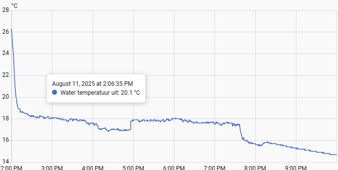

Dit jaar voor het eerst bezig met koelen middels een SPRsun CGK-030V2. Onder middels vloerverwarming + Fancoils, boven enkel via Fancoils.
Ondanks dat het coolsetpoint is ingesteld op 20 graden, wordt het water veel kouder gekoeld. In onderstaande grafiek tot 14,5c. Deze was nog verder gedaald als ik de WP niet uitgezet had.
Er is een temp difference van 3c en een stop temp difference van 1c ingesteld
Afbeeldingslocatie: https://tweakers.net/i/se1sQpaO16AGaNFAst1LiW1aK0A=/fit-in/4000x4000/filters:no_upscale():strip_exif()/f/image/oKNmAjP3ir61QKXwxEYF98rJ.png?f=user_large
Heeft iemand een idee waar dit door veroorzaakt komt en hoe ik kan voorkomen dat het water te koud gekoeld word (i.v.m. condens)

bleedingeye schreef op dinsdag 12 augustus 2025 @ 10:42:
Te weinig flow? Om het minimum koelvermogen (3.9 kW) van jouw warmtepomp met een dT van 3 graden kwijt te raken heb je volgens mij minimaal al 1100 L/uur nodig.
Hoeveel flow kun je maximaal kwijt nu in de vloerverwarming en fancoils?
Wellicht heb je ook een grafiek van je pompsnelheid waaruit je kunt afleiden of je al aan de max van je pomp zit en de boel meer open moet?

peeter123 schreef op dinsdag 12 augustus 2025 @ 11:12:
Er ligt +/- 70m2 18mm vloerverwarming buis, 10cm uit elkaar. dus ongeveer 700m2 slang. De Fancoils hebben volgens de beschrijving een flow van 340 l/hr. ongeveer 1,15 liter per uur per meter (aannamen?) zou dat uitkomen op 805 l/h voor de vvw en 1360 l/h voor de Fancoils (lijkt mij erg veel)
Helaas kan ik de snelheid van de pomp niet uitlezen, Dit is een Wilo Para 25/6-43
Heb je aan de hand van de afgiftetabellen al eens uitgerekend wat het afgiftevermogen van je vloerverwarming en je fancoils is bij een watertemperatuur van 20°C? En hoe verhoudt dat zich tot het minimum koelvermogen van je WP bij die condities?
Wat kwam er uit dat sommetje?
  • bleedingeye
  • Laatst online: 30-07 22:39
Andrehj schreef op dinsdag 12 augustus 2025 @ 13:48:
Bij 20c watertemperatuur & 25c kamertemperatuur is dat 26 Watt/m2. In totaal 1,82 kW voor de hele vvw
De Fancoil zijn goed voor +/- 0,5 kW per stuk, totaal 2 kW
Het total van 3,82 kW zou dan aardig in de buurt komen van het minimale koelvermogen an 3.9 kW
Waarom zou de WP niet afslaan en gaan pendelen als de watertemperatuur te laag wordt? net als gebeurd bij het verwarmen zodra hij het vermogen niet kwijt kan.

  • blb4
bleedingeye schreef op dinsdag 12 augustus 2025 @ 14:13:
Dat zou die m.i. moeten gaan doen. Mijn (Panasonic) WP doet dat idd, bij verwarmen schakelt hij uit als Ta te ver boven verwarming-setpoint komt, bij koelen als Ta te ver onder het koel-setpoint komt.

  • mr_evil08
  • Laatst online: 08:00
@blb4
Vandaag zul je wel verder moeten kunnen koelen.
Actueel dauwpunt is 14c op moment hier, de warmtepomp koelt door tot 16c(dauwpunt bewaking actief).
In principe zou ik kunnen door koelen richting 14c als ik de aanvoerleiding ga isoleren want de vloer is nog ver boven het dauwpunt.
De warmtepomp heeft ook een offset regeling, wil je 20c aanhouden dan stel je 22c in als minimaal temperatuur en zou die moeten stoppen rond 20c.
plassen op de vloer gaat niet zo snel, dan zijn de aanvoerleidingen al flink nat.
Afbeeldingslocatie: https://tweakers.net/i/g6SnSJ7iPolilh45DRzPyfjJou4=/x800/filters:strip_icc():strip_exif()/f/image/Y46jFcsZh0AM03IbiKv5IV8g.jpg?f=fotoalbum_large
Niet condenserend koelen functioneert hier prima, moet het wel handmatig inschakelen omdat de thermostaat te dom is om te begrijpen dat er een warme periode aan komt, laat ik het over aan de regeling dan is het of te laat of wordt onnodig veel gekoeld terwijl het niet hoeft.
Je wil namelijk net voor de warme periode beginnen te koelen.
Kan via de buitenvoeler ook zaken instellen maar werkt ook niet geweldig omdat die op Noord hangt.
[ Voor 94% gewijzigd door mr_evil08 op 12-08-2025 18:47 ]
  • blb4
@mr_evil08, mijn reactie was voor @bleedingeye, hij heeft blijkbaar een probleem dat zijn WP niet afslaat en de Ta veel te laag wordt.
Ik heb zelf ook koelen met dauwpuntbewaking actief, ik kan dit sinds kort activeren met het “speciale dag” programma van mijn evohome thermostaat (en HeishaMon rules en HA automation). Dit programma zet in de 3 ruimtes met convectoren de gewenste temperatuur op 35 °C waardoor de radiatorventielen daar 100% open gaan. Voor mij (en vooral dus ook voor mijn huisgenoten) is koelen nu dus een kwestie van evohome op “speciale dag” te zetten (en daar weer vanaf te halen als koeling niet meer gewenst is). Handmatig activeren dus - want er zijn wat mij betreft te veel factoren die bepalen of koelen nodig is - maar verder hoeft er niets meer handmatig in de gaten gehouden worden.
