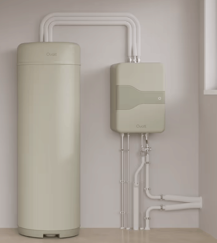

Ik ben een leek en ik heb zelf een Quatt maar het volgende kwam ik vorige week tegen. Het product is van Daalderop maar misschien toch de moeite waard om naar te kijken:
Een binnendeel wp dat kan samenwerken met een buitendeel wp. Dus inderdaad een beetje vergelijkbaar met een monobloc buiten en een wpb op zolder. Maar dat binnendeel kan in tegen stelling tot een wpb, alleen verwarmen en koelen en hoeft in de winter niet vaak aan te staan dus minder geluidsoverlast.
Maar een andere voordeel zou kunnen zijn dat je het binnendeel op zolder aan je hoofdleiding kan koppelen (grotere diameter) die dan vertakt, de manier dat Quatt zijn wp plaatst en het buitendeel mogelijk rechtstreeks op de verdeler beneden, maar ik weet natuurlijk niet of dat technisch ook kan. In de winter als, je warmte tekort komt dan verwacht ik dat het binnendeel bij springt (maar dat is natuurlijk afhankelijk van de regeling die ITHO Daalder heeft gekozen) en je verwarmingsysteem vanuit de bestaande hoofdleiding met extra warmte wordt gevoed. Combinatie plaatje 3 en 4.
Afbeeldingslocatie: https://tweakers.net/i/Upz5AtwurO7ZPDt-K_lHuyobGr4=/fit-in/4920x3264/filters:max_bytes(3145728):no_upscale():strip_exif()/f/image/Lhj1GRqooWrDlV9uy1mhjFto.avif?f=user_large
Omdat beide een relatief wp's een relatief laag vermogen hebben, mogelijk goed terug kunnen modeleren (heb ik niet naar gekeken) en heb je het voordeel van een pomp in cascade opstelling.
Daaldorp heeft ook prachtige voorraadvaten van RVS zonder spiraal, warmtewisselaar zit onderin, wat meer warmteopslag betekent bij een kleinere inhoud.

WAF1 schreef op dinsdag 12 augustus 2025 @ 12:56:
Maar een
Heb nu een Daalderop. Zeer ontevreden over, ook die nieuwe Vincent schijnt het niet lekker te doen. Dank voor de tip maar een Daalderop liever niet weer....

WPMC schreef op woensdag 13 augustus 2025 @ 22:24:
Maar wat ik niet begrijp: liefst wil je dys separate leidingen voor VV en SWW, maar een standaard WeHeat of Quatt, leggen toch ook enkele leidingen en niet een extra voor de SWW boiler?[/b]
Weheat en Quatt gebruiken een kleine binnenunit die als 3-wegklep fungeert en de aanvoer splitst tussen CV en Boiler, kijk maar:
Afbeeldingslocatie: https://tweakers.net/i/W3mmxfgbP7zJmc3BfHwdzBbLnmc=/x800/filters:strip_exif()/f/image/JxNvJ4YH8ickCu9lC9EfQlB3.png?f=fotoalbum_large
Afbeeldingslocatie: https://tweakers.net/i/ZnbMTtUPrfXfgwZGTPa6fOxEvgU=/x800/filters:strip_exif()/f/image/NaoiEenJS6iuxMlkN5Syf5uZ.png?f=fotoalbum_large
All-electric.

RonJ schreef op donderdag 14 augustus 2025 @ 09:16:
Kan, maar WeHEat kan ook zonder die binnenunit met losse CV-pompen. Maakt op zich niet uit voor hoeveel ruimte t kost maar wel iets goedkoper. Verder mooie foto, alleen jammer dat die installateur nog niet van thermosifon-werking gehoord heeft. Die leidingen die meteen omhoog lopen uit dat vat :+ :z (ja is makkelijk vanachter het toetsenbord maar toch

Je kan ook kijken naar een warmtepompboiler die gebruik maakt van de vloerverwarmingleidingen als bron (dus een water/water warmtepomp). Die is zowel een stuk stiller dan een L/W warmtepompboiler, als lager. Ik heb zelf de Auer Edel Eau 270 liter (zie dit topic). Deze is 173 cm hoog. Officieel moet de plafondhoogte 210 cm zijn, maar als het schuin loopt zou ik prima 2 meter aandurven.
Noot: niet iedereen is even overtuigd over de bouwkwaliteit van dit merk, maar ik heb hem nu 2,5 jaar zonder enig probleem prima draaien. Nibe heeft er ook 1, maar die is wat kleiner en duurder.
