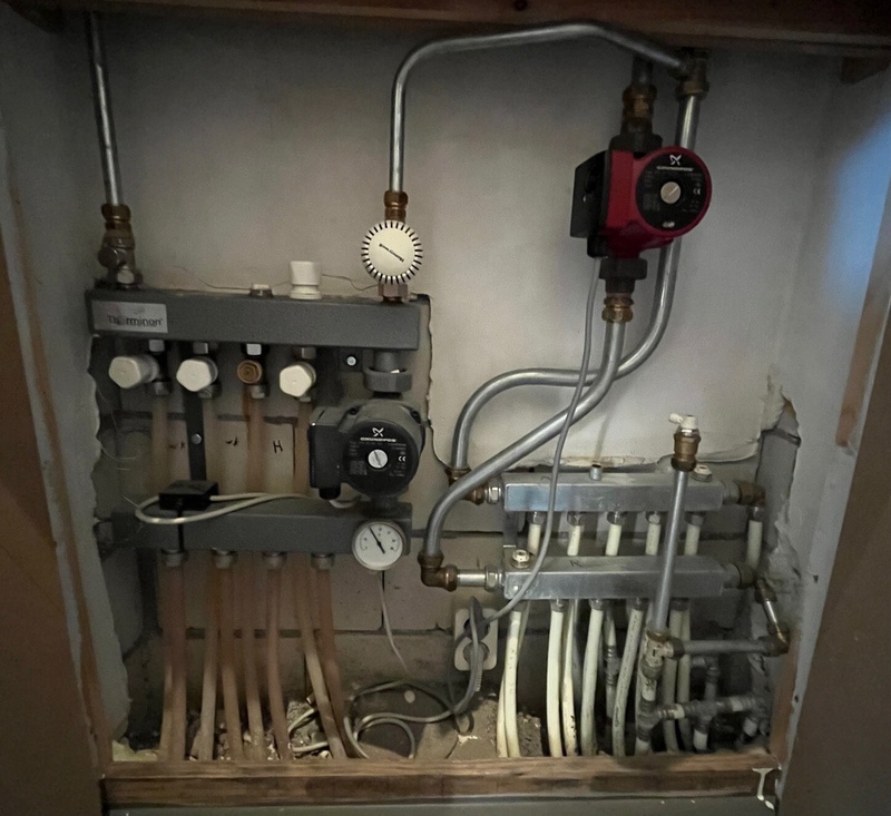

Ik weet helaas niet precies hoe de vloerverwarming loopt. Die zat al in de woning en de houten vloer openbreken is niet echt een optie :X
Dit is de situatie op zolder nu.
Afbeeldingslocatie: https://tweakers.net/i/x_7OCQkvDLA9pjYSW9Ni9bijS0Y=/fit-in/4000x4000/filters:no_upscale():strip_exif()/f/image/EvMJMHbv6BXlHPBWnDVVRsNt.png?f=user_large

- Zit er een verdeler in de vloerverming of heb je een actieve pomp? (zowel bij woonkamer als je badkamer) Als je een actieve pomp hebt, dan is het wijs om deze te vervangen naar een passieve verdeler meteen met de warmtepomp plaatsing. De warmteafgifte wordt daar mee veel groter, wat nodig is.

Moest alleen nog wel even een vloerverwarming verdeler vervangen voor een 'passieve'.

De oude CV houdt het niet nog meerdere winters vol ben ik bang, misschien wel eentje, maar doe een vervanging liever nu dan in bijvoorbeeld december.
Een beetje een vergelijkbare situatie, ook 1800m3 totaalverbruik (incl, douche), hoekhuis 1920, 180m2, wel HR+, maar ook 20m2 glas in uitbouw pal op Noord. En draai nu probleemloos all electric met een 9kW machine. 6kW bij -7/-10, maar de BUH heeft niet hoeven assisteren. Met veel zelf voorbereide en een MP SWW-vat voor eur500, voor iets van eur4000 na subsidie.
Maar.... Ik heb een winter proefgedraaid met mijn ketel ingesteld op 6kW/45oC max, dus ik wist dat het haalbaar was
  • En... Nu alles op 25-29oC, geeft beste COP en rendement van mijn WP
  • Mijn vvw zit in de tegels, met 10cm afstand, kan daar redelijk de 6kW warmte kwijt met 25-29oC
  • Dus pomploze verdeler en geen buffer
Als je redelijk geisoleerd ben, dan is lage temperatuurverwarming, dus vloerverwarming met voldoende afgifte het belangrijkste. Maar dan worden de radiatoren op de verdieping natuurlijk ook maar 25-29oC... (kun je wel wat mee doen met buffer, pompje en 2 zones, maar die complexiteit wilde ik vermijden, nog geen klachten...)

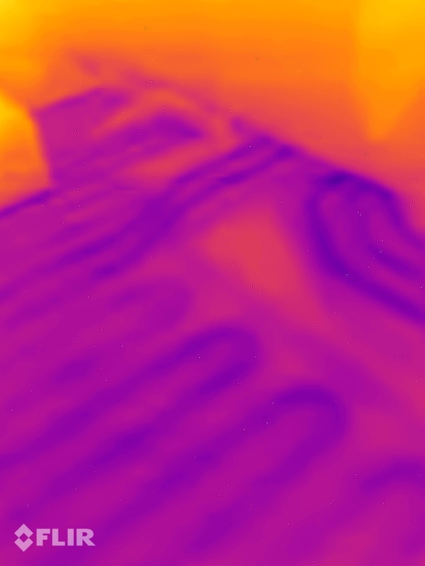

DHV schreef op maandag 18 augustus 2025 @ 16:02:
Dat kun je met een infraroodcamera meestal verbazend goed zichtbaar maken.
Zwerius Kriegsman
  • Erwin_83
  • Laatst online: 16:48
Afbeeldingslocatie: https://tweakers.net/i/v2XfFw0XYy_zXQok2SJv02VZBCg=/x800/filters:strip_icc():strip_exif()/f/image/0L0F26wTKwBNUnnFXZ0Vo1y6.jpg?f=fotoalbum_large
Flir in de telefoon. Beeld tijdens koelen.
Afbeeldingslocatie: https://tweakers.net/i/y76o3mkLC9UDcwEGJlkeJ9Ttkk0=/800x/filters:strip_icc():strip_exif()/f/image/9ESOGxeNfRXp14Zy4SWgJ6BH.jpg?f=fotoalbum_large
Foto met aanleggen, even de doorstroom kijken.
[ Voor 33% gewijzigd door Erwin_83 op 19-08-2025 07:39 ]

Blihi schreef op dinsdag 19 augustus 2025 @ 14:40:
Als je toch aan de gang gaat, pak dan de boel gelijk goed aan. Die ventilatie-unit met die buis zo over de ketel heen is natuurlijk zonde. Je verliest enorm capaciteit op die manier. Hang die unit aan de andere kant van de CV ketel en versleep de aanvoer horizontaal (en dan niet met flexibele buis, maar netjes met spiro-buis).
De afvoerkanalen van de CV ketel naar de dakdoorvoer moeten gebeugeld worden en de dakdoorvoer moet horizontaal hangen. Zo schuin kan er condenswater in ophopen.
In welke zin verlies je capaciteit? Dit is allemaal in opdracht van de vorige bewoners aangelegd, heb er nooit verder naar gekeken.
LongTimeAgo schreef op maandag 18 augustus 2025 @ 15:20:
Waar je wel even naar moet kijken:
Dit is de pomp/verdeler van de vloerverwarming:
Afbeeldingslocatie: https://tweakers.net/i/woG18L_9AFEWKuFAOb7GrGCr1FY=/800x/filters:strip_icc():strip_exif()/f/image/ZfF3qn5ttExpgANo9lg8VHwX.jpg?f=fotoalbum_large
[ Voor 7% gewijzigd door DHV op 20-08-2025 14:26 ]

Zwerius schreef op dinsdag 19 augustus 2025 @ 07:31:
Mijn ervaring is dat je de beste resultaten behaalt als je een nog relatief koude vloer
aan het opwarmen bent - dan zijn de temperatuurverschillen groter -> meer contrast.
En je ziet ook sneller verschillen tussen de doorstroming in de lussen.
Soms kan je ook een lokaal initiatief vinden die een IR-camera beschikbaar stelt
en/of een snelle warmtescan doet. In mijn gemeente werd zelfs de IR-camera gesponsord.
Afbeeldingslocatie: https://tweakers.net/i/2xBH7OGag4QNxcgc6CU_R-rZoEo=/800x/filters:strip_icc():strip_exif()/f/image/5cDC7tqmz7xdZnofLrDQH3SU.jpg?f=fotoalbum_large
Je kan soms zelfs door 2 lagen vloerbedekking "kijken".

DHV schreef op woensdag 20 augustus 2025 @ 14:24:
Misschien wel een optie om zo'n ding even te huren.
Die flexibele stukken horen niet langer te zijn dan een meter. Die knik bovenin en vervolgens onderin nog een keer zijn funest voor je ventilatie-capaciteit. Lees de specificaties maar na, zo'n unit hoort een zo recht en zo kort mogelijke uitblaas te hebben. Het liefst een kaarsrechte pijp naar buiten.
Wat een gepruts. Dit zijn twee pompen, waarvan de ene links een gesloten verdeler is met eigen pomp en rechts een pomp in de retourleiding die in serie lijkt te hangen met de CV pomp van de ketel. Dit moet eigenlijk nu al anders, want zoals het nu zit is de boel gewoon prutswerk.
Je hebt hier de kans om gewoon mooi twee open verdelers van te maken met leidingen die van de WP (of CV) af komen).
  • dunklefaser
  • Laatst online: 20:58
@DHV Ik sluit me volledig aan bij het oordeel van @Blihi hierboven.
Onze CV ketel is aan vervanging toe, de installateur heeft een offerte uitgebracht voor een nieuwe (hybrid ready) Intergas CV, maar ik overweeg uiteraard ook of er niet meteen ook een warmtepomp bij kan of een gehele elektrische set-up.
Ik hoop dat de "installateur" van de offertes niet dezelfde is die de getoonde installaties heeft bedacht en uitgevoerd.
Wat vindt de (nieuwe) installateur trouwens van de vloerverwarminginstallatie met de verdelers i.c.m. een (hybride) warmtepomp? Staat er wat in de offerte?
