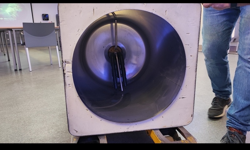

Kort verslag van interessante tweakersdag bij Weheat van afgelopen zaterdag:
Carboy54 in "Weheat warmtepompen"

Ik heb een indirect gestookt boilervat met inlaatcombinatie. Nu wil ik die boiler ook kunnen gebruiken als voorraad drinkwater in geval van nood.
Maar hoe kan ik dat vat leeg laten lopen of aftappen? In de inlaatcombinatie zit een terugslagklep. Bovenop het vat heb ik wel een beluchter die ik kan afsluiten.
Is het zo simpel als:
1 hoofdkraan dichtdraaien
2 beluchter bovenop dichtdraaien.
3 inlaatcombinatie afkoppelen. Vat zou niet leeglopen vanwege vacuüm?? Gaat dat echt goed? Kruipt er geen lucht de leiding in waardoor die alsnog leegloopt?
4 langzaam beluchter openzetten wat vacuüm opheft zodat er water uit de leiding van de afgekoppelde inlaatcombinatie komt.
Of zijn er ook nog mogelijkheden zonder het afkoppelen van de inlaatcombinatie het vat af te tappen?
