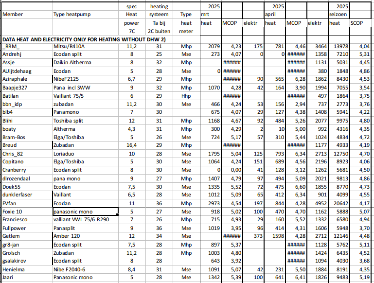

MONITORING april 2025, de laatste maand, daarna weer oktober.
Cijfers inleveren via PM.

Hi @Tomexergie ,
Kan ik mijn gegevens ook aanleveren voor de monitoring?
3-3-25 is bij mij in bedrijf gesteld de: PUZ-SWM120YAA
Verbruik Maart:
Totaal: 664kwh
SWW: 144kwh
Verwarming: 519kwh
Thermische productie Maart:
Totaal: 2524kwh
SWW: 362kwh
Verwarming: 2162kwh
Verbruik April:
Totaal: 364kwh
SWW: 138kwh
Verwarming: 225kwh
Thermische productie April
Totaal: 1288kwh
SWW: 312kwh
Verwarming: 975kwh
Het is een Ecodan split r32:)
Ik heb niet zo’n goed idee wat ik bij TA moet opgeven?
Monteur naar mij waarbij ik de TA opvroeg: "moeilijk exact te vertellen gezien je op basis van ruimtetemperatuur regelt, waarin de installatie zelf op basis van energie zo efficiënt mogelijk gaat regelen".
[ Voor 5% gewijzigd door BaBoK op 07-05-2025 16:09 ]

je kunt natuurlijkmee doen maar dan wel via PM opgeven, anders belasten we het forum er mee.
Merk en vermogen WP
Bemetering extern of intern
Geschatte aanvoer temp Ta bij 2C buiten
Alleen voor verwarming:
elektriciteit
warmte

  • Tomexergie
  • Registratie: Maart 2014
  • Laatst online: 19:05
Resultaten Monitoring april en seizoen 2024/2025
De grafiek gaat over het seizoen resultaat. Je kunt op basis hiervan stellen dat warmtepompen in Nederland gemiddeld een COP hebben van 4,5 over het hele seizoen. Ik denk dat je dit getal kunt hanteren bij economische berekeningen ter vergelijk met stadsverwarming en bodem warmtepompen.
In de seizoengrafiek zijn de extrema er uit over de 7 maanden gemiddelde.
Afbeeldingslocatie: https://tweakers.net/i/LEyq7yU1M_sc4R9xZXfqj3dWd_M=/fit-in/4000x4000/filters:no_upscale():strip_exif()/f/image/lF76U6SvXoEfZbDwZu71lnD3.png?f=user_large
Afbeeldingslocatie: https://tweakers.net/i/TGS35q2UKEV_0Lls6B28MEEf63k=/800x/filters:strip_exif()/f/image/tRt4pkId8UvK6QKJwFlxKKNL.png?f=fotoalbum_large
Afbeeldingslocatie: https://tweakers.net/i/aBLIT0PodyeXhOPHl3XwvAsYRD4=/fit-in/4000x4000/filters:no_upscale():strip_exif()/f/image/Wa8s1NHl83VOsTE7TtLL1l4B.png?f=user_large
  • TeslaNerd
  • Registratie: Maart 2020
  • Laatst online: 09:13
Tomexergie schreef op donderdag 15 mei 2025 @ 02:08:
Waarom denk jij dat de cijfers van deze groep voldoende representatief zijn voor warmtepompen vs stadsverwarming en bodemwarmtepompen om te hanteren bij economische berekeningen?
Er is bijvoorbeeld een groep warmtepompen met sCOP lager dan 3,5 die niet in deze data zitten
@ZonnigY Je had toch aangegeven je meting bij warmer weer niet te vertrouwen? Je wilde daarom je mCOP van 6,81 voor maart 2025 nog herzien. Kijk je dan meteen ook even naar je mCOP van april van bijna 14? (178/13)
WP: Quatt 4,5kW hybride monoblock op garagedak, T6, radiatoren met 25gr Speedcomforts. PV: 15x 320Wp ZZO, PhonosolarMWT met SolarEdge optimizers en 5000H omvormer. EV: Polestar2 en Enyaq60, laadpunt Volt Time Source 2s

TeslaNerd schreef op donderdag 15 mei 2025 @ 09:12:
De deelnemers zijn niet geselecteerd op hoge COP's. Er zitten ook een paar lage COP's bij. Het is dus een gemiddelde. Al mijn vrienden die een warmtepomp hebben zitten ruim bover een sCOP van 4. Dit komt omdat de woningen steeds beter geisoleerd worden terwijl het warmte afgifte systeem het zelfde oppervlakte blijft houden waardoor de aanvoertemperatuur daalt.
Alle A-merk warmtepompen (van onze deelnemers) hebben een COP(35/7) tussen 4,5 en 5, er zijn geen grote verschillen.
Welke groep warmtepompen heeft een sCOP van 3,5?

Tomexergie schreef op zaterdag 17 mei 2025 @ 00:45:
Ik schat in dat de groep Tweakers die meedoet aan jouw monitoring wel anders is dan de gemiddelde Nederlander: meer interesse in techniek & optimalisatie, plus competitie-element. Ik heb ook vrienden (alfa’s) die totaal geen interesse in hun warmtepomp hebben, zij willen alleen een draaiknop aan de muur hebben. Ik denk dat dit voor best veel Nederlanders geldt, dat hoor ik de installateurs hier wel eens zeggen.
Ik ken twee andere bronnen die een indruk geven van de SCOP van L/W warmtepompen:
1. Heatpumpmonitor.org met data voor het overgrote deel uit de UK. O.b.v. gecertificeerde en gestandaardiseerde metingen een SPF 3.8 voor gecombineerd verwarming en SWW. UK wel wat anders dan NL, bijv. meer radiatoren en minder vvw.
2. Installatiemonitor in NL. Analyses met de elektriciteitsmeter, voor methode zie quote hieronder. Rapport hier. SCOP hybride warmtepompen o.b.v. deze methode 3.8. Gemiddeld 2.3 kWh elektriciteit om 1 m3 gas te vervangen.
Hier zit mogelijk ook een stukje gedragsverandering in, want met een warmtepomp gaat men vaak meer verwarmen (vaak 24/7 en minder restrictie door kosten).
@SBL heeft in het Quatt forum een poll gedaan waar 15 procent een sCOP heeft van 3,5 of lager
https://gathering.tweakers.net/forum/view_message/81325244
120m2 bovenwoning met 6 radiatoren en vvw in de badkamer. Intergas HRE 36/30A met Honeywell Round Modulation en Quatt hybrid op het dak van de dakkapel
  • BarryH
Ik zit op 3,4 incl. het elektrisch element en SWW en extern gemeten E. Met Ta = 39 bij 2 graden. Dit is sinds eind november.
Ik had begrepen dat de monitoring zonder inzet elektrisch element zou zijn.
En omdat ik het verbruik voor CV en SWW nog niet kan uitsplitsen stuur ik mijn resultaten nog niet in.

SebastiaanPs schreef op zaterdag 17 mei 2025 @ 06:46:
Bij de Tweakers monitoring hebben we het over COP zonder SSW(DHW). Inclusief SSW daalt de COP aanzienlijk, uiteraard afhankelijk hoeveel dochters je hebt.
Maar naar mijn mening is er niet mis mee om te vergelijken met de best practice WP. Dat doen ze ook in vergelijk met de HR ketel, die in de praktijk ook lager kan uitvallen i.v.m. SSW verbruik.

  • dunklefaser
Mijn sCOP in het overzicht van @Tomexergie is in feite geen echte sCOP
want mijn metingen met externe meters zijn pas vanaf januari (zie de overzichten per maand).
De (luidruchtige) arotherm pure warmtepomp (alleen cv!) loopt ook pas sinds 28 november.
Waarschijnlijk is de "sCOP" van 4,55 de ondergrens voor mijn systeem i.c.m. mijn huidig stookgedrag.
Januari was een bijzondere maand met veel defrosts. Sinds inbedrijfname deed de BUH ca. 19 kWh.
De mCOP's voor oktober t/m december laten de sCOP zeker niet dalen.
De kamertemperaturen zijn gemiddeld nu idd. iets hoger dan met de oude cv-ketel (ca. 0,5°C?).
P.S.: Het installatiebedrijf heeft weinig eigen inbreng gehad en was voornamelijk uitvoerend bezig.
Ik moest wel regelmatig corrigerend ingrijpen. Er zijn nog enkele (kleine) mankementen over.

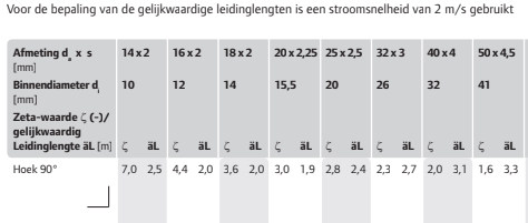

Vraagje: weet iemand toevallig hoeveel flowverlies je hebt bij een bocht van 90 graden? Ik kon hier zo het antwoord niet op vinden.
Reden van de vraag: ik kan een aantal leidingen (32mm uponor) netjes wegwerken waarvoor vijf bochten van 90 graden nodig zijn (heeft eigenlijk de voorkeur) óf het worden twee bochten van 45 graden wat esthetisch niet zo mooi wordt maar wanneer het flow verschil veel is wel een optie wordt.

TheFirepit schreef op zondag 18 mei 2025 @ 13:27:
Vaak staat een knietje gelijk aan een aantal meter rechte buis. Bijvoorbeeld in de orde van 5-10 meter. Dat kan je misschien vinden in een datasheet van de koppelingen. Zo kan je misschien op een drukverlies komen. Als dat <0,1 bar is, zit je wel goed. Je kan dit vergelijken met een druk-debietdiagram van de pomp in jouw warmtepomp.
Zijn de 5 bochten een totaal, of 5 bochten in zowel aanvoer als retour, dus 10 bochten? Zitten alle knietjes in het "hoofdpad"?
Wat is jouw verwachte flow? In mijn ervaring is ~1200 L/h best haalbaar zonder bijgeluiden met wat knietjes. Het is natuurlijk wel 32mm MLB, die knietjes zijn al duidelijk ruimer dan knietjes in dunne leidinkjes.
Zijn eventueel stalen of koperen leidingen een optie? Daar zijn mooie soepele pers of soldeerbochtjes van 90 graden voor te koop. Of is er genoeg ruimte voor gebogen bochten?

marcop23 schreef op zondag 18 mei 2025 @ 13:42:
Het zijn vijf in de aanvoer en vijf in de retour in totaal tien dus (dus ook vier 45 graden bochten in de tweede situatie). Er is helaas geen ruimte voor gebogen bochten (in elk geval niet voor de knietjes).
Het gaat om de eerste ongeveer vijf meter, daarna komt nog tien meter aanvoer en tien retour waarin nog in totaal vier knietjes komen te zitten en vier gebogen bochten.
Het zou eventueel een optie zijn om het eerste stuk in koper te doen. Ik ga even zoeken of ik de flowverliezen daarvan kan vinden.
Zonder data en met de halucinatie van ChatGPT: De drukval over een Uponor 32 mm knie (90° bocht) kan worden uitgedrukt als een equivalente lengte van rechte leiding met dezelfde diameter. Hoewel specifieke waarden kunnen variëren afhankelijk van het type fitting en de stromingssnelheid, wordt algemeen aangenomen dat een 90° knie een equivalente lengte heeft van ongeveer 1 meter rechte leiding voor een 32 mm Uponor PEX-leiding.
  • Seafarer
  • Laatst online: 19:01
Seafarer
XXX
Ik denk dat je een nulletje gemist hebt. Stel per knietje 0.09 bar druk verlies, bij 8 knietjes: 8 X 0.09 = 0.72 heel veel cv pompen kunnen dit al niet meer overbruggen.
  • marcop23
  • Laatst online: 12:37
tonwes99 schreef op zondag 18 mei 2025 @ 16:36:
Dat lijkt me een beetje optimisch gehallucineerd door ChatGPT.
In dit datasheet van Uponor vind ik een Zeta-waarde van 3,3 voor een knietje van 32 mm.
Als ik het goed heb, levert een knietje dus een equivalente leidinglengte op van 3,3 meter. Met tien knietjes dus 33 meter. Volgens een online calculator zou dat bij een plastic pijp met 26mm binnendiameter ongeveer 70 mbar drukverlies opleveren.
  • Proton_
  • Laatst online: 11-08 17:57
Proton_
Team Welles
Afbeeldingslocatie: https://tweakers.net/i/E7nxL0gJyt7qLVx8ouopAmgx5LY=/fit-in/4000x4000/filters:no_upscale():strip_exif()/f/image/D8d46540n04Eo8LTElJ8mvLk.png?f=user_large
Uit de Uponor docs.
Een knietje heeft equivalente leidinglengte (äL) van 2 tot 3 meter afhankelijk van de diameter (bij 2m/s, wat fors is).
