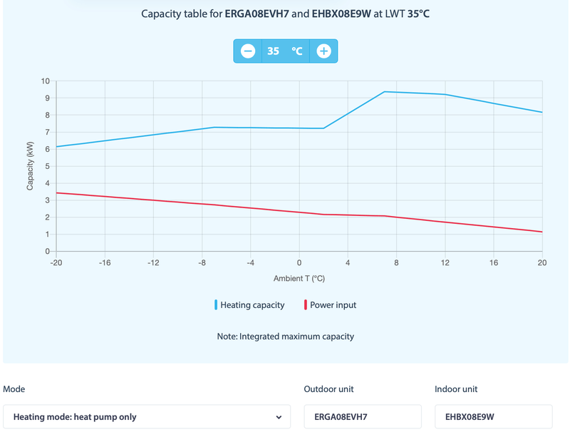

Dat is onzin in dit geval, de Altherma 3 kan prima vermogen leveren zonder BUH bij -10, het werkingsgebied op de compressor gaat tot -20 zelfs.
Afbeeldingslocatie: https://tweakers.net/i/lRxwR7WP0CzUNvOAp9Dx-1_3VF0=/800x/filters:strip_exif()/f/image/gvs7PDKnEZuXBiaoUxHAPShe.png?f=fotoalbum_large
Icm de BUH heb je dan idd nog veel meer vermogen, maar daar moet je zeker niet op ontwerpen, een BUH moet je zeker niet inzetten om je te kleine WP te compenseren bij lage temperaturen.

  • Registratie: Januari 2017
  • Laatst online: 23:26
mr_evil08 schreef op zaterdag 26 april 2025 @ 10:21:
Totdat de energierekening op de mat valt. :X
BUH is niet bedoelt om een volledig huis te verwarmen, hooguit CV water op temp houden ivm vorstschade of ondersteuning bij de-frost.
Is een soort zelfbescherming.
Koste mij met een iets te kleine warmtepomp 24 kWh:
Afbeeldingslocatie: https://tweakers.net/i/pJPP3EPe8av6tL7n3nXExOtJbi8=/x800/filters:strip_icc():strip_exif()/f/image/MVIfl7H7VpjkmQG7uOxRP2b1.jpg?f=fotoalbum_large
En in 2024 8 kWh. Mits goed afgesteld een prima oplossing voor defrosts bij -5 en lager.

@Carboy54 Verbruik BUH:
Koste mij met een hopelijk passende wp in het afgelopen stookseizoen 19 kWh.
Maar wat bedoel je met "goed afgesteld"?
dunklefaser schreef op zaterdag 26 april 2025 @ 12:12:
Deze Amber werkt met graadminuten. Dus wanneer de aanvoer temperatuur te traag stijgt met x graadminuten na een defrost gaat de BUH hem even helpen om naar setpoint tekomen -3. Daardoor duren de nadelen van een defrost bij mij met radiatoren zeer kort. Hij gaat dus niet standaard aan onder een x temperatuur zoals bijvoorbeeld de Panasonic maar kijkt naar de mate van stijging aanvoer temperatuur in graadminuten.

  • dunklefaser
Carboy54 schreef op zaterdag 26 april 2025 @ 13:42:
Werkt misschien bij Vaillant vergelijkbaar? (ook graadminuten regeling)
Waren er in februari zoveel minder defrosts trouwens?

Met de Daikin hier zou noodbedrijf betekenen:
Stand 1: 2000w L1, 0w L2, 0w L3 (9A)
Stand 2: 2000w L1, 2000w L2, 2000w L3 (27A)

Daikin kun je ook op 3 fases stervormig aansluiten

Ik ben zelf aan het kijken om een nieuwe lucht-water warmtepomp aan te schaffen. Ik woon echter in België en sinds kort werd het capaciteitstarief ingevoerd. Dit betekent dat een groot deel van de kosten van de energiefactuur bepaald worden door het piekverbruik gemeten per kwartier.
Daarom vroeg ik mij af of er al waterpompen zijn waarbij het vermogen aangestuurd kan worden? ik gebruik Loxone als energy manager en ik zou als we een bepaalde piek overschrijden graag het vermogen van de warmtepomp terugschroeven. Op die manier vermijd je verschillende start en stops. Kan dit vandaag al met bepaalde merken? Bijvoorbeeld via modbus of een 0-10v regeling?
  • Tanuki
@MrN86 Bij mijn Daikin warmtepomp staat de handleiding vol met if/else constructies over "voorkeurstarief", "normaal tarief", enz.
