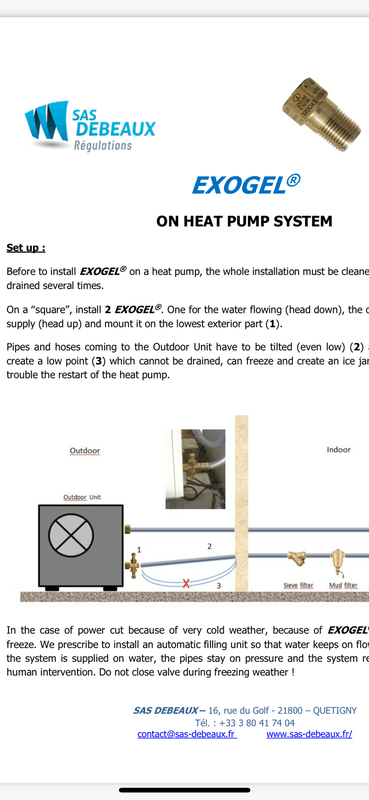

Wist je dat de vorstkleppen bedacht en gepatenteerd zijn door een Fransman? En niemand mag ze dus namaken. Naam: Exogel.
Verschillende fabrikanten maken alleen de messing of bronzen huis waar de exogel ingedraaid wordt.
Het heeft geen grote wiskunde, water moet eruit lopen. Exogel had bedacht, gebruik er 1 onderin maar met 2 exogels.
De bovenste als anti vacuumklepje.
Meeste fabrikanten passen een vacuumbrekertje toe bovenop de vorstklep.
Wat ik ook weleens deed was alleen de onderste op vorstklep en de bovenstste een vacuumbreker in. Als het maar leegloopt (min of meer)
De werking zal bij matige vorst trouwens zo zijn dan door het gedruppel en licht stroming er voldoende water >5C van binnen komt dat het niet invriest.
Pas bij zware vorst zal de klep volopen gaan en leeglopen.
Afbeeldingslocatie: https://tweakers.net/i/BFYcFoNWsIj6jDyD2gluGmk6ni8=/x800/filters:strip_exif()/f/image/DguMmlBqKYWPIdXwMmutmlga.png?f=fotoalbum_large

@Technician- ook hier dus: "we prescribe to install an automatic filling unit".

Technician- schreef op donderdag 17 april 2025 @ 15:02:
Dan is de goedkoopste net zo goed als de duurste. :)
Afbeeldingslocatie: https://tweakers.net/i/_WA9Tt7TyuOB0JuHKZ7wFf4bWrE=/fit-in/4920x3264/filters:max_bytes(3145728):no_upscale():strip_icc():strip_exif()/f/image/gwwE7pnmlWUDOVjHCemqIOm9.jpg?f=user_large
Hoe goed blijft dit functioneren als er toch vuil in komt. Gaat die dan nog steeds open? Of is dat de reden om er ook eentje aan de bovenkant te plaatsen?

Seafarer schreef op vrijdag 18 april 2025 @ 15:22:
Iemand een idee?
Ik kan nog niet echt de functie/toegevoegde waarde van de bovenste vinden.
