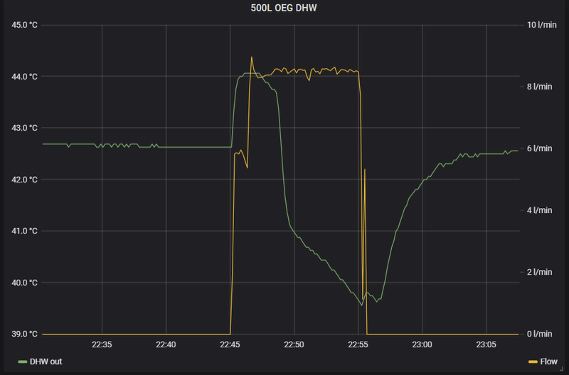

Check even deze oude post van @Grolsch met data van meerdere sensoren (hoog, midden en laag) en de temp tijdens douchen.
Wel interessante en nuttige info voor deze discussie.
Grolsch in "Lucht/Water warmtepomp om mee te verwarmen en te koelen #9"

  • Naalroc
  • Laatst online: 13-08 18:32
Ik meet de temperaturen in mijn boiler constant op 3 niveaus en stuur de sww vanuit de bovenste sensorbuis. Dan krijg je dit soort beeld:
Afbeeldingslocatie: https://tweakers.net/i/wopOxZLMRuam5LQ4k332qbmA4CU=/800x/filters:strip_exif()/f/image/MvLqfZfLQhP5IOLokyS1YT8P.png?f=fotoalbum_large

Het ligt er maar net aan hoe veel verlies je nog in de leidingen hebt naar de tappunten en of je thermostaatkraan de koude kant helemaal afsluit. Hier houden we 45C aan (vanaf de naverwarmer), voor het bad en ook om te zorgen dat de douche WTW stroming krijgt. Die zit namelijk aan de koude kant bij de douche, dus zonder menging van de thermostaatkraan zou die niets doen.
Het ligt er ook aan hoe lang je water blijft tappen, want het blijft alsmaar kouder worden. Het is niet zoals bij een normaal vat dat er een duidelijke scheiding is tussen "warm" en "koud" met gelaagdheid:
Afbeeldingslocatie: https://tweakers.net/i/Fs_ZHX8ejbhSsWpdK75sLo9Y39Q=/800x/filters:strip_exif()/f/image/bV8n8opjvlIg2Ngb7MWo4db4.png?f=fotoalbum_large
Hierbij wordt de temperatuur gemeten in de koppeling waar het water uit de spiraal komt. Je ziet dat de meting ~1C lager is bij stilstand, dus het vat was blijkbaar 44C om mee te beginnen. Dat zie je dan ook de eerste paar minuten uit het vat komen.
@Rimco Als ervaringsdeskundige - welke boiler heb jij?
En zou ik dit eerst zo kunnen installeren, en indien het niet werkt - nog een boiler retrofitten voor het SWW die dan de aanvoer van de grote krijgt - of zie ik dan iets over het hoofd?
Wij hebben de OEG 516008226, zonder spiralen dus. Zowel de zonneboiler als WP lopen direct door het vat heen. Zonneboiler heeft een eigen platenwisselaar waardoor er dus geen spiraal nodig is. Zonder spiraal heb je geen dT nodig, dus scheelt weer wat in efficiëntie.
Ombouwen kan altijd, je moet er alleen wel rekening mee houden dat 2 vaten meer oppervlak hebben (dus verliezen) dan 1. Dus als het niet strikt nodig is kan je met 1 vat je verliezen beperken. Wij hadden er eerst ook 2 in serie, maar de 2e was ook een hygiëneboiler. Die is ondertussen weer ergens anders voor gebruikt, maar er komt nog wel weer een keer een normale boiler voor terug. Voor ons is meer opslag ook nuttig voor de zonneboiler.

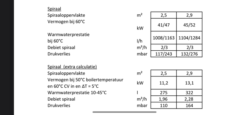

Vond nog een spec sheet van De Jong met het afgiftevermogen van een RVS spiraal:
Afbeeldingslocatie: https://tweakers.net/i/M_lLO0sSndoRhEQkGE5KYgZepW4=/800x/filters:strip_exif()/f/image/uxkb5Up0kua1vHPO6NCK2STE.png?f=fotoalbum_large
Een spiraal van 2,5m2 kan blijkbaar bij een delta van 5c netto 11KW afgeven. Afgiftevermogen schaalt lineair met de delta T als ik het goed begrepen heb, correct me if I’m wrong… Dan zou het afgiftevermogen bij een delta van 20 graden (geschat voor leidingwater 10c tov een boilerinhoud van 50c) dus boven de 40KW uitkomen, meer dan voldoende voor een beschaafde 10 of 12 l/min op 45c. Het krijgt ook ongeveer die minuut de tijd om op te warmen in de spiraal. Je zou wat dat betreft denk ik een ‘normaal’ warmtepomp-boilervat omgekeerd kunnen gebruiken als hygieneboiler. Dan resteert met name de vraag, wat is efficiënter?

Steyn_E schreef op vrijdag 11 april 2025 @ 14:58:
Wat denk je zelf? :+
Zo werkt dat niet, heeft te maken met Tverschil CV water en Tapwater, wat bij een warmtepomp veel kleiner is dan een 80C cv ketel.
De max geabsorbeerde vermogens zijn dan ook lager en niet lineair, zeker niet op het einde van de run.

Logisch ja, hoe verder je warmte opslag leegraakt hoe korter het gedeelte van de spiraal dat nog warm genoeg wordt om het tapwater te verwarmen (en dus op een gegeven moment niet meer omdat het te kort wordt). De enige manier om dat te voorkomen is het begrenzen van de hoeveelheid tapwater op het maximumvermogen dat de WP kan leveren, in ieder geval vanaf het punt dat de uitgaande temperatuur onder de zeg 45 graden zakt. En dan is 10KW maar net genoeg voor een heel zuinige spaardouche.

@Steyn_E dT moet je berekenen over het oppervlak van de spiraal. Daarbij kan je voor het gemak het gemiddelde aanhouden van zowel SWW (25c bijvoorbeeld bij 8c-42c) en het vat (45c bijvoorbeeld), waarbij gelaagdheid ook een rol speelt. De dT zakt snel omdat het water rondom de spiraal afkoelt en vervangen moet worden door warmer water. Een dT van 20c ga je al snel niet meer halen dus, maar eerder 10c.
Die dT van DJG gaat over CV dT, gemiddelde dT tussen CV en vat is dan al weer 7,5c.

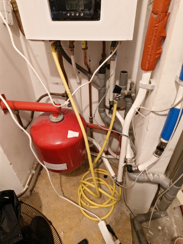

wedstrijdje voor wie de meeste voudte dingen kan vinden in deze installatie welke flowstoringen geeft voor 1 of andere vreemde reden:
voor de ervaren rotten is een paracetamolletje handig om bij de hand te houden, of een groot glas wiskey....
Afbeeldingslocatie: https://tweakers.net/i/EInoSH9vZ-p-FUQmg4ICG-IRBFQ=/x800/filters:strip_icc():strip_exif()/f/image/6McJ5QhfZUeRE0hecUBgOzEY.jpg?f=fotoalbum_large
dit is op elke verdieping zo.

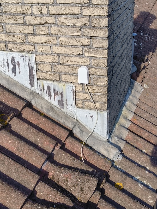

Afbeeldingslocatie: https://tweakers.net/i/pisqsgHUtcvB9pg-HIa5Cmercz8=/x800/filters:strip_icc():strip_exif()/f/image/QgImV7Hzu4y6Jg7iSdPIfTfD.jpg?f=fotoalbum_large
Afbeeldingslocatie: https://tweakers.net/i/wQ8nv21ndhBOikoJ9Qz3mhJduD4=/x800/filters:strip_icc():strip_exif()/f/image/cTVIHaOZmDcpw03GAymQBicn.jpg?f=fotoalbum_large
Afbeeldingslocatie: https://tweakers.net/i/-ZHxirmuodPuP6utPyU-YPW-FDA=/x800/filters:strip_icc():strip_exif()/f/image/waksEX4ej99ImYIRT29nkKvU.jpg?f=fotoalbum_large
degene die de meeste dingen vind kan zijn prijs (een luchtgitaar) afhalen bij de Coco Loco beachbar op aruba :+
en ja, hij staat op 55 graden.... altijd...

@flippy op de eerste foto zijn geen knietjes gebruikt, helemaal top :+ !

Stalen verloopkoppelingen buitenshuis gebruikt!?! Verdelers met een pomp zodat je extra warm moet stoken? En hoe aangesloten!?! Amper een beugel te vinden, 20mm(?) pex voor een vv verdeler, langs de kabel van de buitenvoeler en de leidingen gaat water onder de pannen lopen, hybride tamelijk onzinnig wanneer je overal vv hebt (tenzij je echt geen voorraadvat kwijt kunt), gebroken dakpannen, die sok op 15cm van een andere koppeling, en zit er überhaupt ergens een overdrukbeveiliging? De isolatie is ook niet voor buitenshuis geschikt. Doe het zelf klus of een totale beunhaas van een loodgieter?

@flippy Een doe het zelver zal de gebroken dakpannen nog wel herkennen. Dus ik gok dat het door iemand anders is geïnstalleerd.
Foto 1. Vloerverwarming aan- en afvoer zijn allebei rood en leiding lijkt even dik als de vloerverwarming lussen. Dus veel te krappe diameter -> flow storingen. Onvoldoende gebeugeld. En de verdeler had natuurlijk pomp loos moeten zijn.
Foto 2. Onnodig gebruik van knietjes en sok. En alweer te krappe diameter van de leidingen.
Foto 3. Buiten sensor in de volle zon. Snoer hangt los.

ter referentie: het is geinstalleerd door een gasketelboer.
(ps: als iemand nog een loodgieter weet rond den haag die dit kan en wilt rechtrekken hoor ik dat graag)

Ik wilde net nog opmerken: dat tie altijd op 55 graden staat wil zeggen (gas) cv installateur.

De eerste foto lijkt de retourleiding wel een gespiegelde vraagteken. :+

Zelfs een verstokte gasketelinstallateur weet toch hoe je een VV verdeler aan moet sluiten? Dat iemand hier geld voor durft te vragen...
